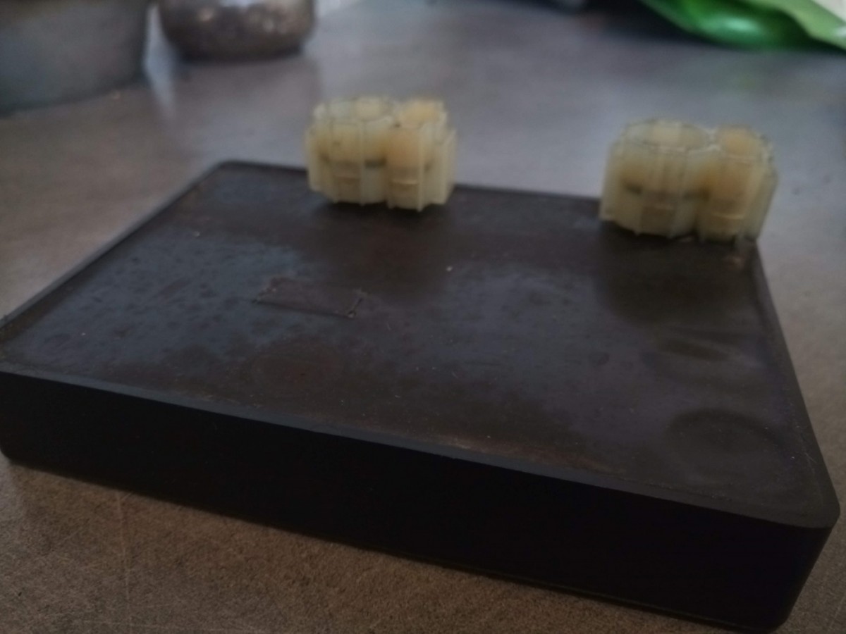

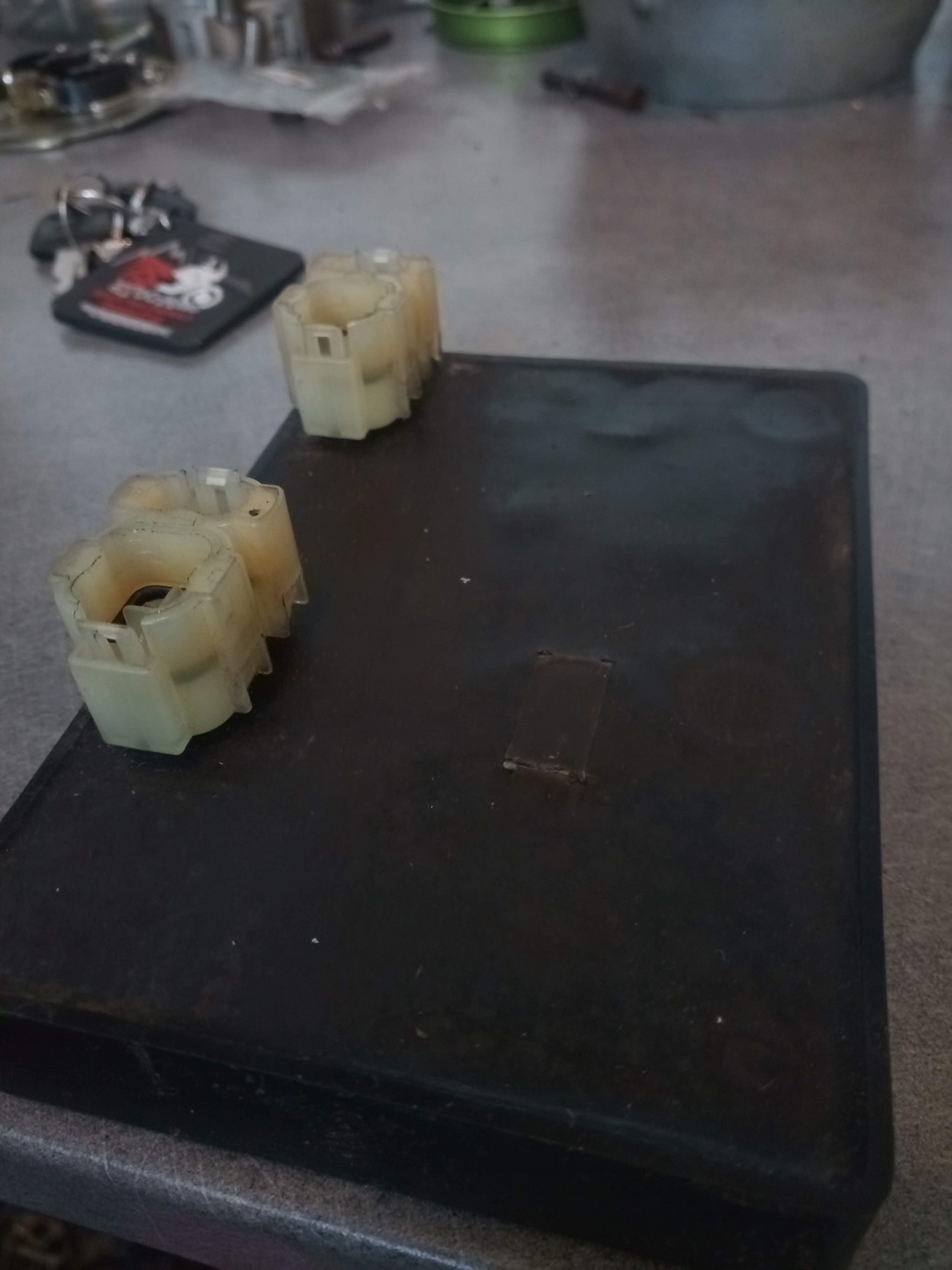

Grace à un collègue d'ATOC de Toulouse, j'ai pu changé le CDI. Pas d'impact sur mon problème.
Nouveau test en cours :
J'ai fermé les robinets d'essence. Comme ca si jamais un des pointeaux de carbu ferment mal, ca devrait éviter d'avoir de l'essence qui se déverse dans un des cylindres.
J'attends encore quelques jours avant de faire l'essai.

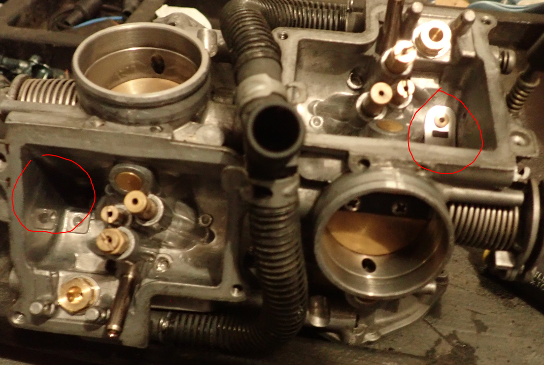

Une première vérif des aiguilles... et j'ai l'impression que je me suis inversé les aiguilles avant et arrière...
Aujourd'hui j'ai vérifier les jeux aux soupapes car j'y avais accès. Pas de souci de ce niveau là.
J'en ai aussi profité pour virer la peinture du cadre au niveau de la prise de masse sur le renfort du chassis sous la BA.
Je pense que ca changera rien vu que la cosse est en contact avec la vis qui elle va se mettre dans le filetage du cadre... mais bon ca fait pas de mal.
Là je m'attaque au démontage des carbus.

On reprend donc le manuel atelier pour vérifier tout ca:
(D'ailleurs c'est quoi le modèle "SW" dont il est question dans le manuel d'ateiler ?)
Et d'ailleurs plus tôt dans ce sujet je m'étais déjà pris la tête avec ces références d'aiguilles donc non c'était bon. L'aiguille A est celle avec la marque 9TB... hyper pratique ca...
Carbu de gauche = Cylindre arrière :
- Aiguille B (J83A)
- Gicleur principal 122
- Gicleur ralenti 42
Carbu de droite = Cylindre avant:
- Aiguille A (9TB)
- Gicleur principal 118
Réglage vis de richesse = dévissé de 2 tr 1/4
Hauteur de flotteur = 7 mm
Et tout à l'air ok.
Par contre dans les cuves des 2 carbus y a une pièce différentes : Est-ce que c'est normal ?
- Aiguille B (J83A)
- Aiguille A (9TB)
Et tout à l'air ok.

En remontant les carbus je m'apercois qu'il me manque (ou alors je viens de le perdre...) le petit joint de forme carré au niveau des membranes de décélérations sur les côtés.
Une idée de si ca se trouve à l'unité ?
Je sens pas trop le bricolage avec du joint bleu qu'on fait soit même... c'est trop petit ca va partir n'importe où !
[EDIT] fausse piste... j'ai retrouvé le joint
