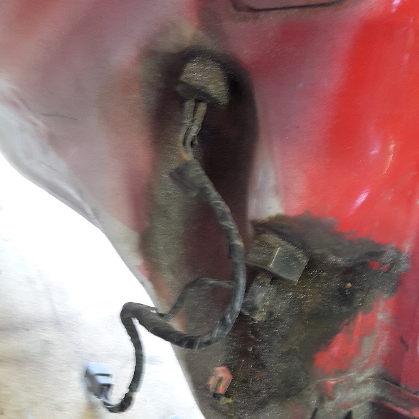

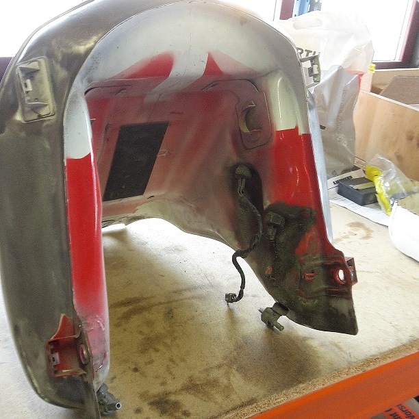

bon ca y est j'ai recuperé un reservoir de RD04 ......... il est completement nu, je ne trouve rien sur le forum pour voir ce qui se branche la dessus , pas evident non plus de bien comprendre sur bike parts;
est ce que quelqu'un peut me faire un petit topo sur les divers branchement ? avec photo ca serait bonus .... pour la pompe je pense acheter une a depression , vous avez un lien ( je vais pas réinventer ce qui existe, autant utiliser ce qui fonctionne déjà ) ?
merci
Re: reservoir africa sur transalp
#10 Message par Jeanmivd » 03 mars 2017, 10:27
Te fais des tofs à midi...
#11 Message par Bebert » 03 mars 2017, 10:35
branchements électriques ?
un seul, un petit connecteur pour les infos de sonde.
pompe : viewtopic.php?f=23&t=6180&p=201077&hilit=mikuni#p201077
Franck67
Messages : 2295
#12 Message par Franck67 » 03 mars 2017, 10:52
non pas branchement elec ; juste qu'est qui va a droite , a gauche , le robinet est comment et va ou .... ( j'ai jamais vu de pres une rd04 donc je suis dans l'inconnu complet )
#13 Message par Bebert » 03 mars 2017, 11:55
un robinet à droite : une durite
un robinet à gauche : une durite
fixations : une patte à droite, une à gauche + celle sous les burnes.
avec les photos de JeanMi ça devrait le faire, sinon je pourrais peut-être t'en faire en situation cet aprèm'

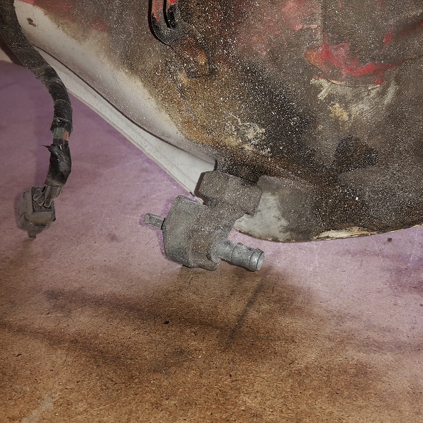

#14 Message par Jeanmivd » 03 mars 2017, 13:25
Voilà
Le réservoir vu de face:
les jauges:
et les robinets:
Rob droite.jpg (175.29 Kio) Vu 2801 fois
Rob Gauche.jpg (234.02 Kio) Vu 3071 fois
Franck67
Messages : 2295
#15 Message par Franck67 » 03 mars 2017, 13:35
ok lmerci bcp jean
donc 2 sondes de niveau d'essence ... a boucher pour moi ..
2 robinets d'essence a depression on dirait ( sans position de reserve ? )
puis je suppose une durite qui relie les 2 cotes du reservoir et qui vont a la pompe a essence ? il n'y a pas de retour prevue pour la pompe a essence ?
#16 Message par Bebert » 03 mars 2017, 14:04
Pas de réserve je confirme
C'est ça pour les durites
#17 Message par Jeanmivd » 03 mars 2017, 14:07
De rien ;)
Bebert a écrit :Pas de réserve je confirme
#18 Message par TiTi » 03 mars 2017, 14:13
Robinets simples, pas à dépression.
