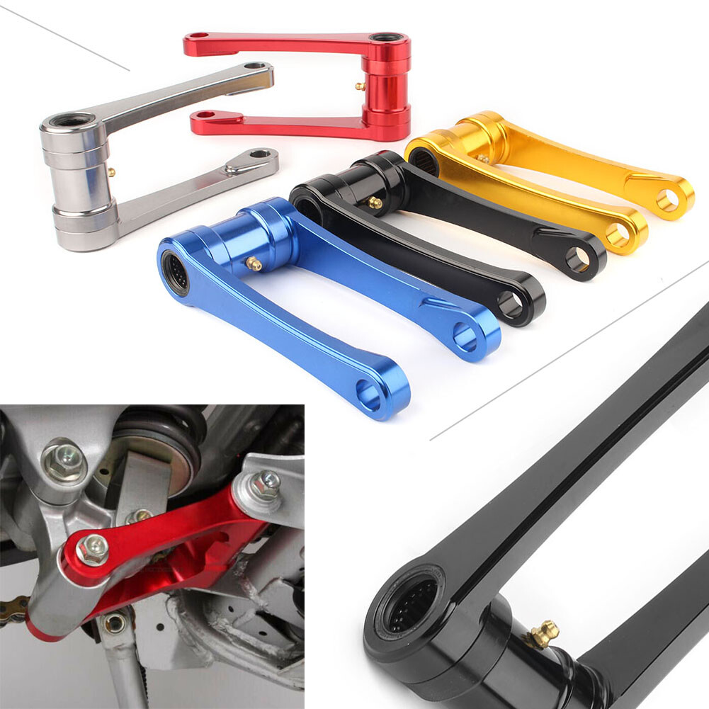

Pour ceux qui voudraient rabaisser leur 1000 ou 1100, je suis tombé sur cette offre que je ne connaissais pas, pas cher. Il y a des choses à éclaircir, ça rabaisse de combien de cm ? On peut se poser des questions sur la qualité des roulements, etc... §hein
Pour une utilisation exclusivement route est-ce nécessaire d'avoir du roulement top ? Notez le graisseur...
https://www.ebay.fr/itm/1pc-Rear-Loweri ... 0005.m1851
NOTA: BIEN S'INFORMER AUPRES DU VENDEUR AVANT DE COMMANDER
, avec du recul, je ne trouve pas cohérent la liste de compatibilité et il n'y a pas de liste déroulante pour choisir sa moto au moment de la commande.

ObiOne a écrit : 24 janv. 2021, 09:11 Pour ceux qui voudraient rabaisser leur 1000 ou 1100, je suis tombé sur cette offre que je ne connaissais pas, pas cher. Il y a des choses à éclaircir, ça rabaisse de combien de cm ? On peut se poser des questions sur la qualité des roulements, etc... §hein
§hein Effectivement, côté graisseur ça semble douteux (ça doit être mariole pour y aller §ouch ), surtout que sur l'image où le système est monté, y a pas d'graisseur ou il est totalement inaccessible 8-)
(d'ailleurs, ce n'est pas le même :roll: )

#108 Message par ObiOne » 24 janv. 2021, 10:24
Ce sont des photos génériques, celle qu'on voit en illustration in-situ ressemble furieusement au dessous de ma CRF250L. Je crois que la biellette est en 3 pièces, il y a peut-être une possibilité pour tourner le graisseur vers le bas.
bonjour
qu'est-ce qui te fait dire que ça se monte sur la 1100 ?
j'ai cru comprendre que la 1000 et 1100 n'avaient pas en commun cette pièce !
sur alilerapide ils avertissent que ce n'est à utiliser sur la 1000 qu'en hors route et compétition.
'en fr c'est vendu 300 € §bandit
§bebert

117 tu as raison ce n'est pas la même pièce pour les deux machines.

117 a écrit : 24 janv. 2021, 10:27
bonjour
§bebert
Contrairement à toi, j'ai vérifié avant d'affirmer :mrgreen:

Sur une biellette je ne pense pas qu'il y ait à craindre un problème de qualité des roulements.
Il m'est arrivé sur des cross (après avoir sauté un ou deux démontages/graissages :oops: ) de trouver les aiguilles rouillées, d'enlever la rouille tant bien que mal, de bourrer tout ça de graisse et du moment que ça pivote librement ce n'est pas bien grave s'il y a un peu de jeu.
D'ailleurs je me suis toujours demandé pourquoi les constructeurs ne mettent pas d'office un graisseur ?
Pour moi ce qui bloque c'est la béquille latérale, je n'en ai pas trouvé de plus courte que l'origine à un prix raisonnable.

Si on se réfère aux côtes de la biellette dont je parlais plus haut, ça n'irait pas. J'ai trouvé cette photo sur ALI et sur la CRF j'ai mesuré 88mm de large côté roulements, 69mm de largeur au niveau du basculeur.

ObiOne a écrit : 24 janv. 2021, 10:41 Contrairement à toi
contrairement à moi de quoi ?
sur le lien que tu donnes, je ne vois pas de crf1100 !
j'en ai cherché, je n'ai trouvé que :
https://www.mecadata.com/kit-de-rabaiss ... ement.html
si tu as des infos sérieuses là dessus, je suis preneur
