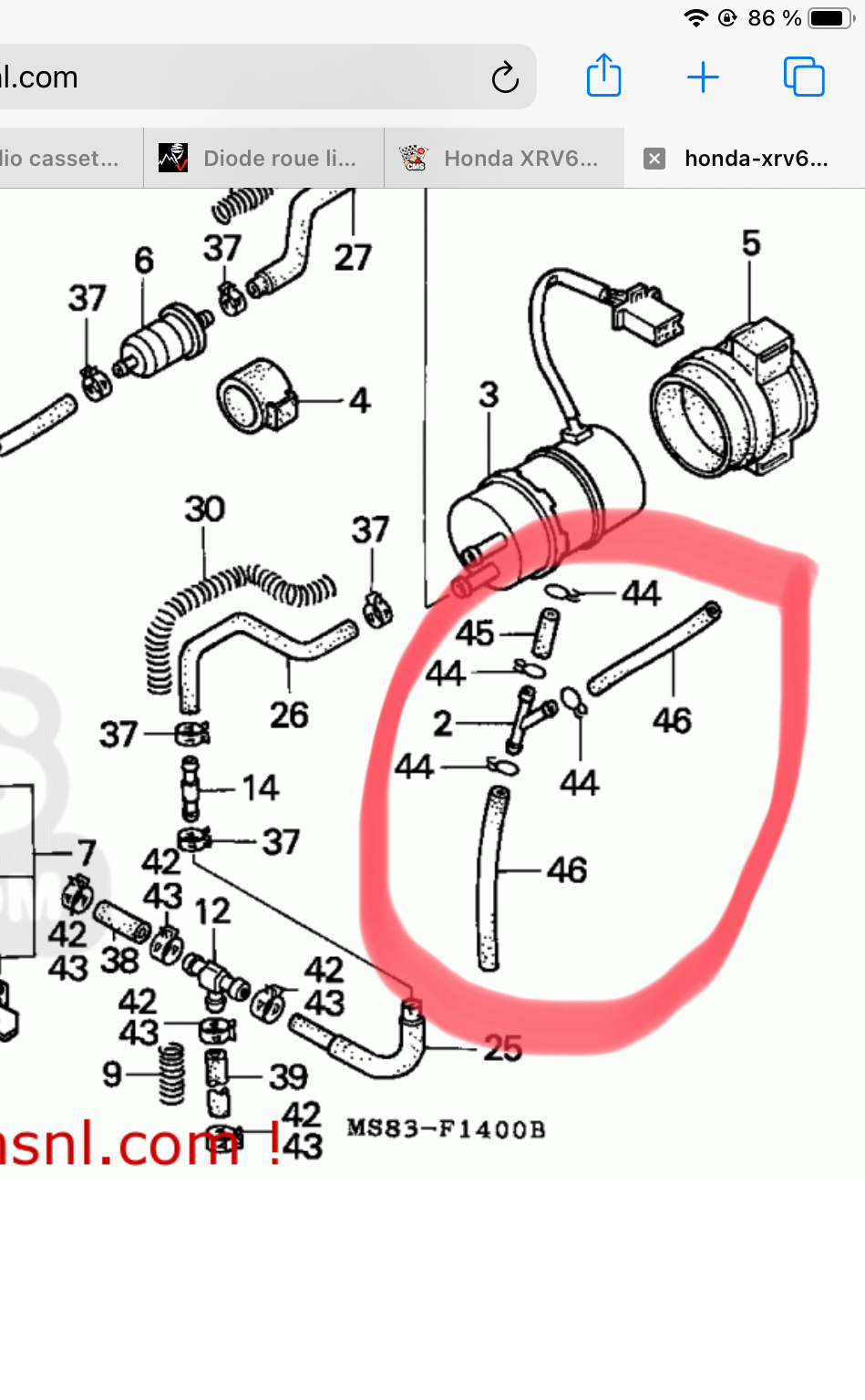

Si tu passes des guets vérifie bien la position du trou de sortie de la pompe qu’il soit bien à la verticale afin que l’eau ne stagne pas dans le couvercle qui contient les contacts sinon tu auras une oxydation et risque de panne ça m’est arrivé...
Sauf erreur de ma part il y a une durite qui se connecte sur la sortie de la pompe et doit empêcher la montée de l’eau en cas de traversée de guet. Vérifié bien cela regarde la photo je pense que d’origine il y a cette durite que je n’avais pas sur la mienne.

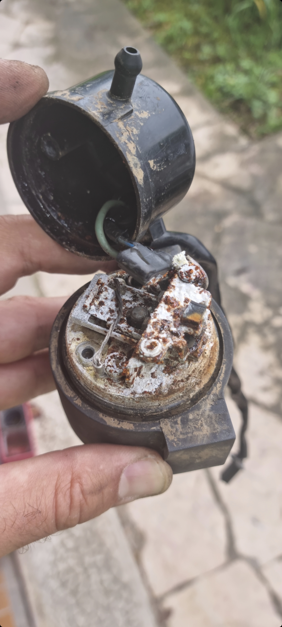

Beurk.....
Voilà de l'eau à stagnée du coup la pompe est HS
Du coup cest l'occasion d'installer une pompe facet
C'est con j'avais changé les contacts et installé une diode il y a moins de 500km.....après faut dire que j'ai pas ménagé la titine

Re: Diode roue libre pompe a essence
Et bien pourtant c'est ce que j'ai faitTiTi a écrit : 26 sept. 2021, 13:47 Faut surtout bien orienter le tuyau d'évacuation des condensats...
J'ai même vérifié sur l'africa twin d'un copain qui était installé de la même manière
