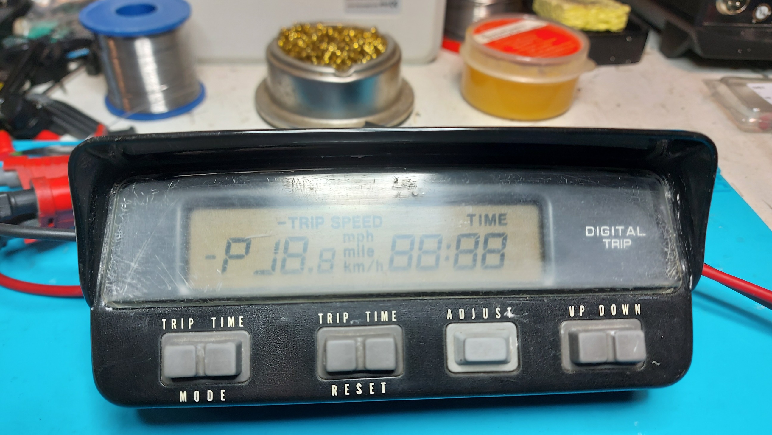

Bonjour à tous
Qu en pensez-vous ?
J ai fait changer tous les condos par un pro . Il a contrôlé tout le côté alimentation ( c est ok) ainsi que tous les composants et le petit microprocesseur (ok)
Il m a dit que le problème pouvait venir du gros microprocesseur qui gère l affichage malheureusement il n est plus à la vente
Que faire ? Merci pour les réponses Don Diego

#8 Message par Nicoca » 16 juil. 2021, 16:48
Salut Don Diego,
As-tu résolu ton soucis de trip ?
Pour ma part, j'ai récupéré un tripmaster, malheureusement HS. J'ai changé les condos mais toujours rien, l'écran n'affiche rien...
Avez-vous d'autres pistes ?
