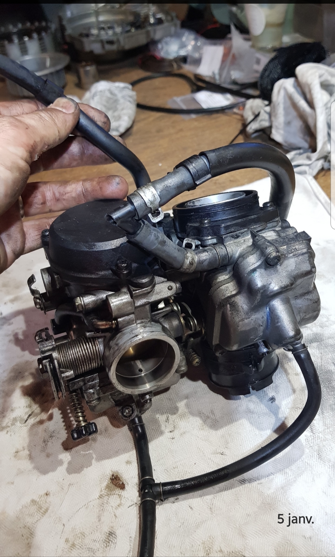

#58 Message par Thiéfaine » 05 janv. 2021, 19:43
J'ai retiré mes pipes d'admissions resté sur mes culasses au décapeur thermique, super efficace ! pour retirer mes carbus s'était un peu raide oui sans plus.
Le blanc que tu vois, s'est juste l'état après une première ouverture depuis la sortie d'usine au Japon :roll:
Pour le nettoyage en profondeur j'ai retiré tout ce que je pouvais sauf le désassemblage, donc les carbus reste solidaire et les papillons sont restés dessus.
J'ai vidé une bonne partie des 400 ml du nettoyant carbu en deux passes, avec l'aide d'une soufflette qui envoie bien, j'espère avec ça ne pas avoir besoin du bain ultrason
Il faut être organisé et méticuleux pour ce genre de travail, s'agit pas de remonter n'importe comment ou laisser entrer une impureté dans les conduits :)

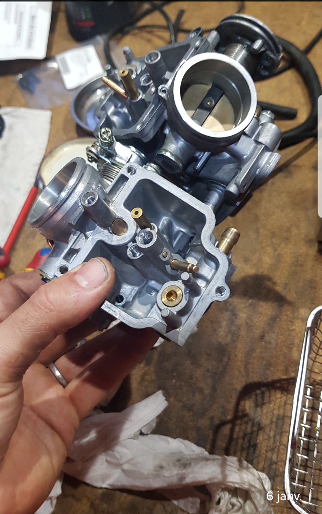

#70 Message par All-might » 06 janv. 2021, 17:22
A vos avis
Puis je mettre les membranes carbu dans le bac à ultrasons ?
C'est magique les bacs à ultrasons !!!
Ça ressort tt boooooooo :shock:
Je n'ai plus qu'à attendre la commande de Dode38 pour remonter tt ça avec des joints neufs
Re: comment demonter/nettoyer les carbus
#71 Message par TiTi » 06 janv. 2021, 17:48
On évite tout ce qui est caoutchouc (et plastiques) dans le bac US.
