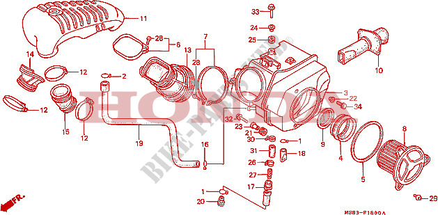

Bon je me pose des questions, en démontant ma RD03 fraîchement acquise, pour une remise en état complète je me suis rendus compte que le manchon gauche supérieur entre la boîte à air et le carbu gauche ( pièce N°15) était désemmancher. Dur dur de le remettre en place il y a très peu de surface de contact comme si le manchon était trop court ! §ouch

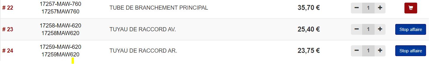

Stefter a écrit : 20 janv. 2021, 17:41 et là c'est quoi?
https://www.bike-parts.fr/honda-moto/60 ... 00/2/12311
piece 23/24 ?
hum..?
Et bien justement si tu regardes bien pour les pièces 23 et 24 il y a "Stop affaire" et non pas le petit panier comme pour la pièce 22 §non

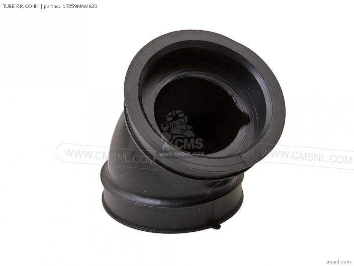

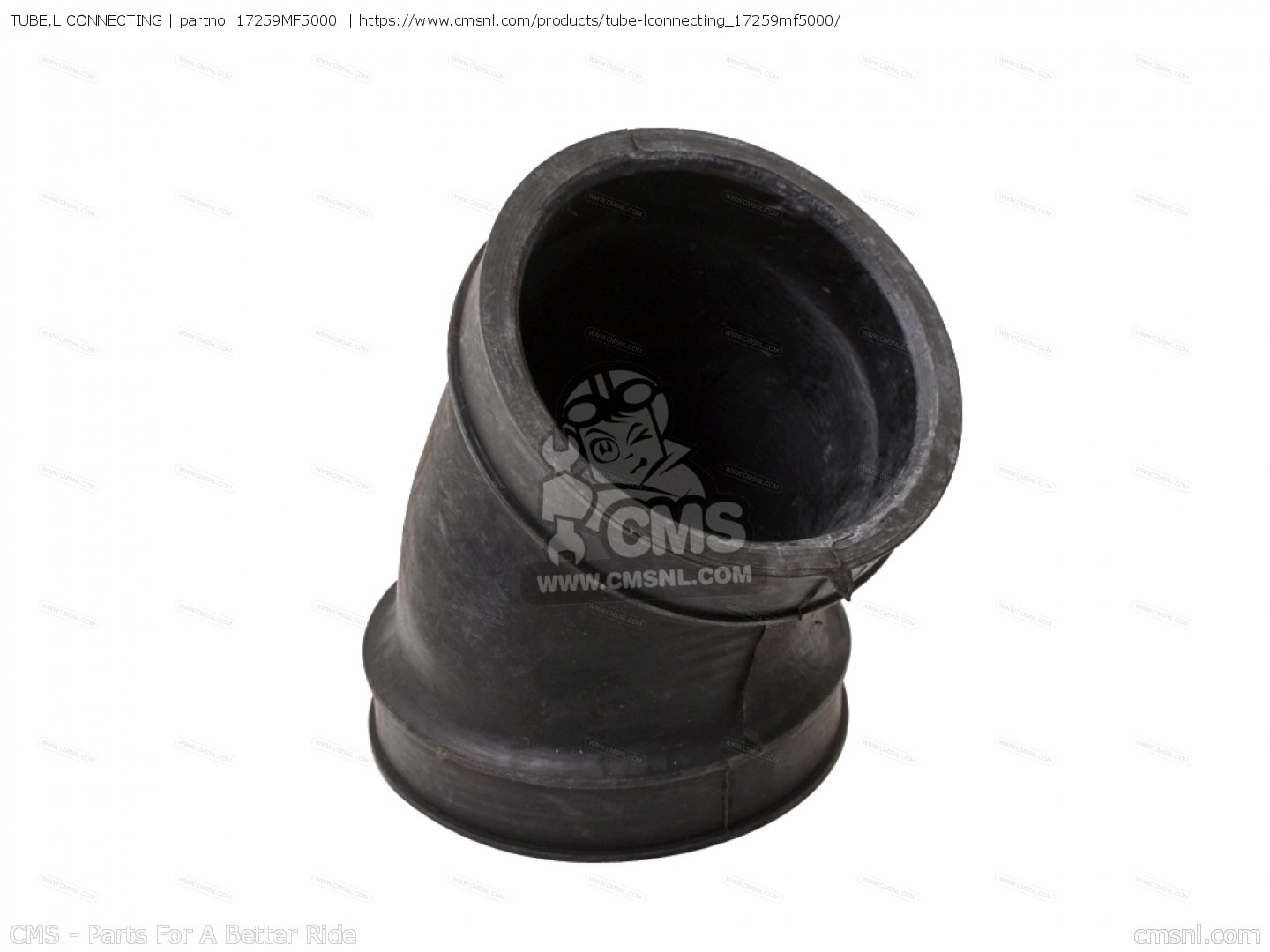

Stefter a écrit : 20 janv. 2021, 18:39 tu as les memes ref chez cmsnl et dispo! à 30€ les 2!
https://www.cmsnl.com/honda-xl600v-tran ... AhqpTmg-Uk
Ahh oui !! Tiens c'est fou ça, je mettais arrêter dans mes recherches aux Transalp 1987 !! ;)
Cependant on a l'impression que l'intérieur est différent, je ne sais si c'est le diamètre qui est inférieur (dans ce cas pas compatible) ou si c'est juste un plan de joint de moule qu'il suffit juste d'enlever ??
Bizarre, Bizarre ? §hein
celle d'origine:
et celle de la Transalp XL600V1997:
