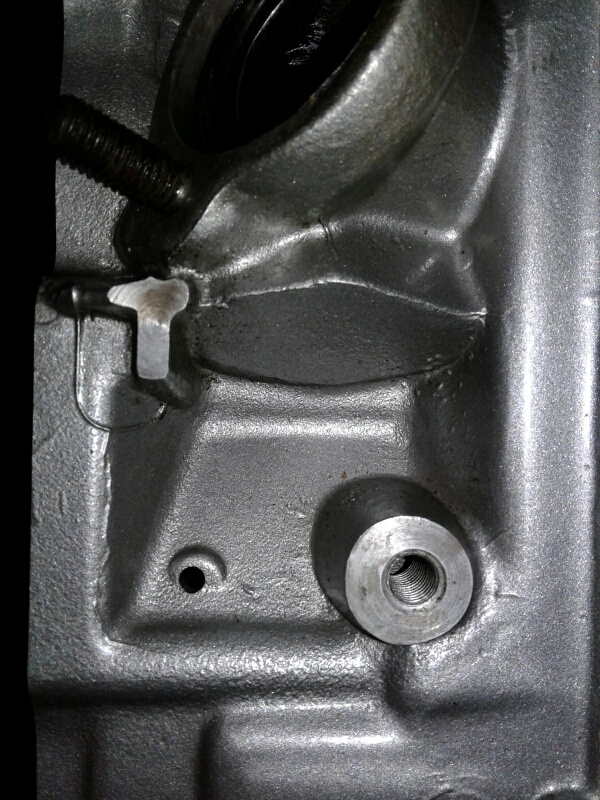

Salut a tous
Je suis en train de refaire mon deuxième moteur, et ce petit trou m'interpelle.
Je n'avais pas fait gaffe jusqu'à présent. Vidange du puit de bougie.
Penser a nettoyer de temps en temps. Surtout en tt. Souflette, fil de fer. Le même sur culasse arrière. §bise

#2 Message par Stefter » 21 janv. 2021, 18:22
trous present sur tout les V52 §super2

#7 Message par Guiguy56 » 22 janv. 2021, 12:51
Ce trou sert à évacuer l’eau qui peut y avoir dans le trou de bougie.
Si tu vois de l’huile sortir, c’est que ton joint de cache culbuteur fuit :D

#8 Message par Fabrikatwin » 22 janv. 2021, 21:37
Guiguy56 a écrit : 22 janv. 2021, 12:51 Ce trou sert à évacuer l’eau qui peut y avoir dans le trou de bougie.
Oui bien sûr, ce trou est là pour ça. Faut juste penser à le déboucher de temps en temps ( mais comme je n'avais pas fait gaffe auparavant, je remarque que ça n'empêche pas de rouler. )
C'était juste pour faire avancer le shimili, le shmilblique..... Le trucatoc
Ps. Ne pas oublier son frangin sur culasse arrière. Encore plus vicieux celui la.
Je laisse les novices chercher. C'est plus drôle ( et il est chiant à prendre en photo... :@
