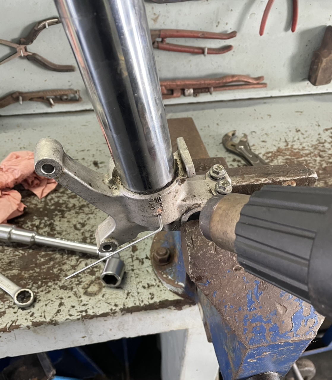

Je débute par le désassemblage du tube à installer.
Desserrage de la vis de verrouillage
On chauffe pour ramollir le frein filet
On passe un axe dans le trou situé dans le haut du tube et on desserre
Ensuite je démonte le tube rayé, et même opération
J’installe le bon tube avec de nouveaux joints spi.
