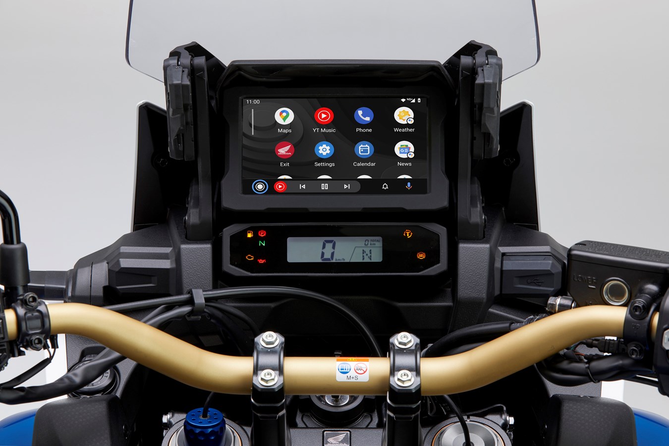

Zebulon a écrit : 10 févr. 2021, 21:01 Elle fait GPS avec les applis qui font CarPlay . Soit maps, waze, plans et quelques autres, pas encore Osmand, ni rien qui me satisface pour suivre une trace avec guidage pour l'instant; je ne peux me passer de mon Garmin, mais en complément c'est bien pratique ! ;)
:) Au fait, pour en rajouter une couche (de techno.), Honda confirme l’intégration du système Android Auto
sur les CR1100L Africa Twin :shock:
