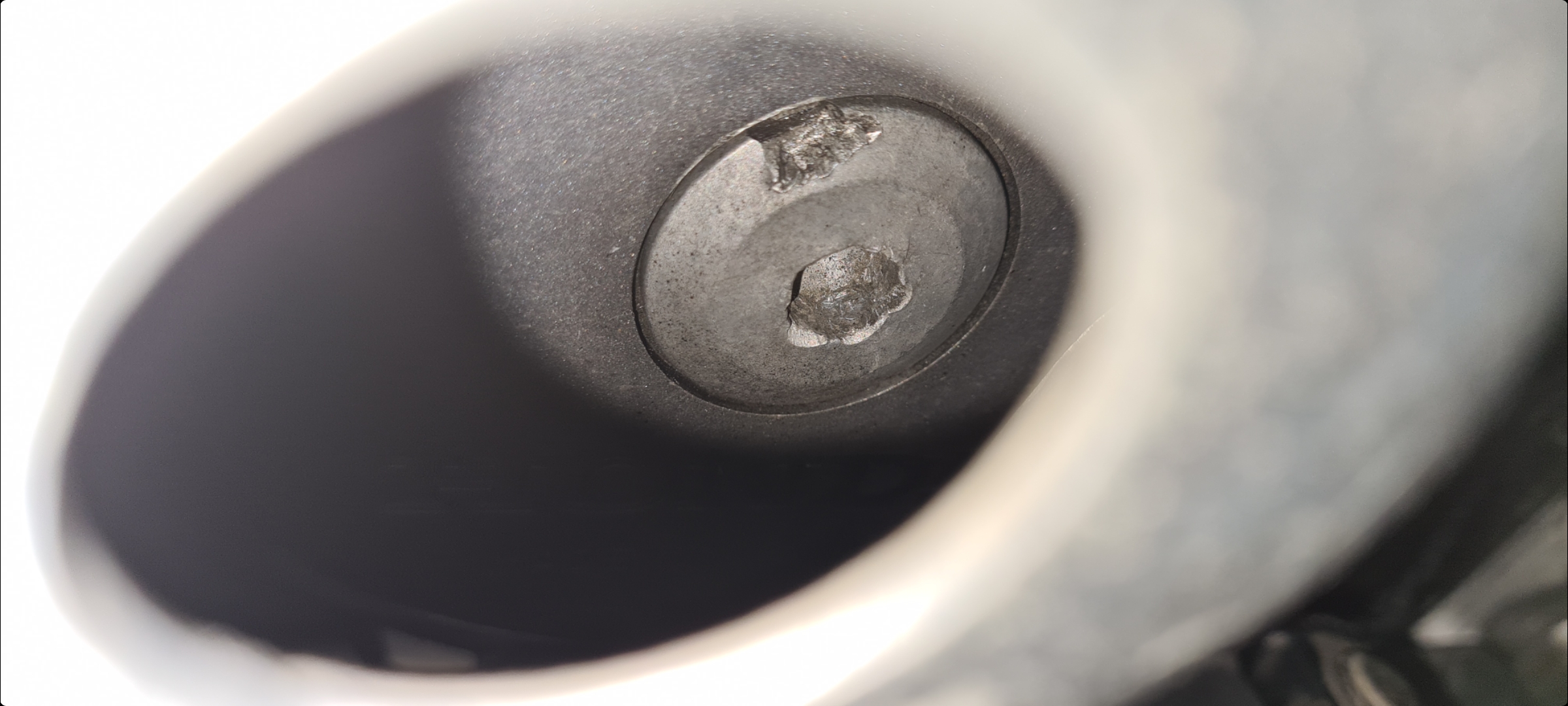

Bonsoir à tous,
Je cherche l utilité de cette vis(19).
Je souhaite la changer car elle a été malmenée par l'ancien propriétaire,il a changé l'alternateur mais a priori pas besoin de retirer cette vis non?
Et faut il faire la vidange pour la changer?
Merci😘

Pas besoin de vidanger ;)

tu auras besoin de la retirer le jour où du vérifiéra le jeu aux soupapes (bien qu'il soit possible de faire sans), pour actionner les soupapes.
Je te conseillerais de la dévissers de tps en temps par ex. Aux révisions car elle a tendance à se bloquer et ensuite c'est bien galère.
Sur certains modèles Honda actuels, l'empreinte hexagonale a été remplacée par un empreinte droite. Est-ce que qq a déjà essayé de remplacer ce bouchon de carter?
