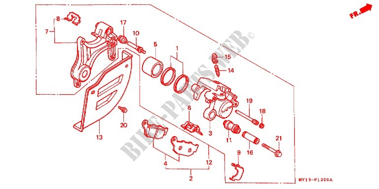

Salut à tous,
Comme le titre l'indique mon étrier arrière bouge pas mal,
je l'ai démonté mais je n'ai rien vu de particulier mis à part la pièce 11 qui est craquelée
Est ce normal?
Est ce normal?

Le jeu c'est parce que tes plaquettes de frein ne sont pas au contact du disque. Ta roue est bien dans l'axe?
Que le soufflet caoutchouc soit sec au bout de 25ans, c'est compréhensible, il faut le changer pour qu'il continue à protéger la pièce 16, qui est la pièce d'usure.

@Picsou a le même problème sur Hilary
Il faut vérifier qu'il n'y a pas trop de jeu entre pièce 10 et 7

Il y a des côtes de rebut pour les coulisseaux 16 et 10, ou ça se fait à l'appréciation ?

Ils sont en acier ,donc s'usent rarement ,mais le 16 est en contact direct avec le corps de l'étrier en alu qui peut s'user avec le temps,mais sans grosse incidence sur la sécurité ,j'avais trop de problème à ce niveau là !ObiOne a écrit : 13 févr. 2021, 08:54 Il y a des côtes de rebut pour les coulisseaux 16 et 10, ou ça se fait à l'appréciation ?
La perte de la plaquette de protection de butée(8) a plus d'incidence ! Les plaquettes de frein en contact direct avec l'alu usent l'étrier à cet endroit et tomberont a un moment sans cette butée

OK, j'aurai pas dû dire "pièce d'usure", mais "pièce de friction". L'étrier n'est même pas chemisé au niveau des coulisseaux !?

Oui j'ai le même problème.
Je pense comme le dit Stefter que l'alu de l'étrier au niveau de la pièce 16 doit s'user avec le temps.
Le remplacement des pièces 16 et 10 par des neuves n'a rien changé.
J'ai remplacé tout l'étrier par un d'occasion et plus de soucis.

J'ai eu ce problème : perte de la plaque qui a entraîné l'usure de l'étrier au point de contact.Stefter a écrit : 13 févr. 2021, 10:59
J'ai refais une plaquette de protection dans un morceau de tôle plus épais que l'origine pour compenser l'usure ; très facile à faire et joue parfaitement son rôle.

Merci pour vos réponses,
J'ai comparé avec un collègue, la différence de jeu au niveau de l'étrier n'est pas énorme.
Si ca n'a pas d'influence sur le bon fonctionnement du freinage je ne vais pas intervenir.
Sinon je chercherai un étrier en occasion pour le changement complet.

C'est plus la pièce n°7 qui s'use et prends du jeu ,il faudrait mettre un insert calibré en acier pour stopper cette usure...Elturco94 a écrit : 15 févr. 2021, 09:56 Merci pour vos réponses,

J'y ai pensé, ça m'est arrivé sur plusieurs moto, mais j'ai toujours trouvé cette pièce pour pas cher. Plus de fraiseuse et de tour au travail... Généralement c'est un signe que la moto a pas mal de kilomètres et pas sur autoroute.
