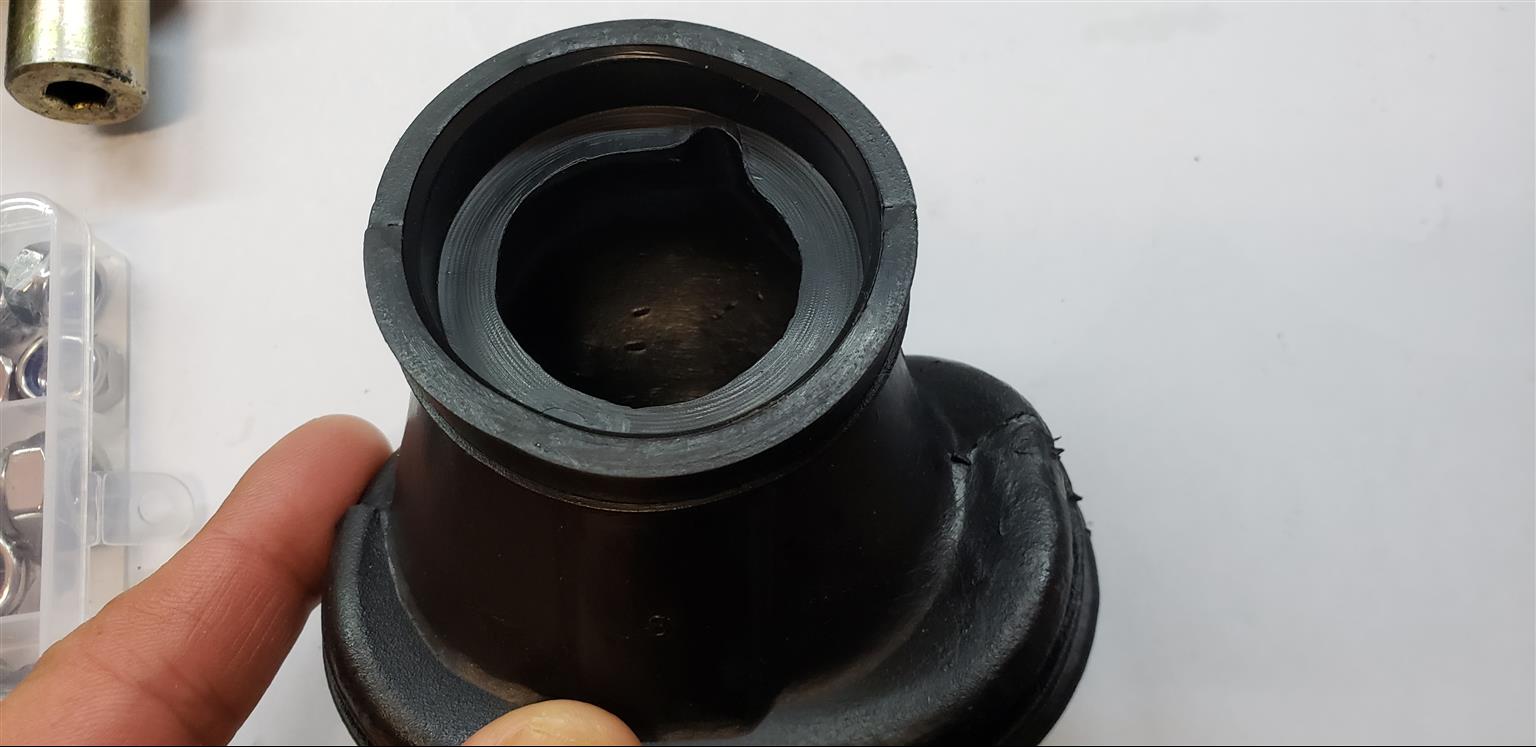

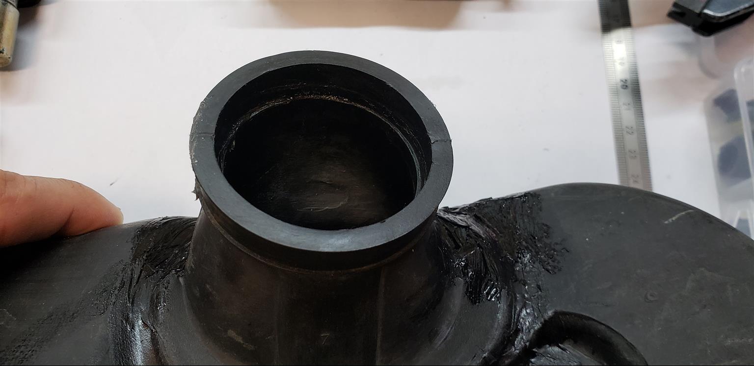

Alors voici un retour d'expérience suite à la commande des manchons de boîte à air de Transalp pour ma RD03.
En fait les manchons ont bien les mêmes diamètres en entrée et sortie et se fixe parfaitement sur la boîte à air et le carbu, mais le diamètre intérieur est différent, le passage d'air est plus petit que ceux de RD03 d'origine. En tout cas pour quelqu'un qui n'aurait pas le choix et avec un peu de patience, il est tout à fait possible de meuler l'intérieur à la Dremel. Voir photos ci-dessous des deux types de manchons:

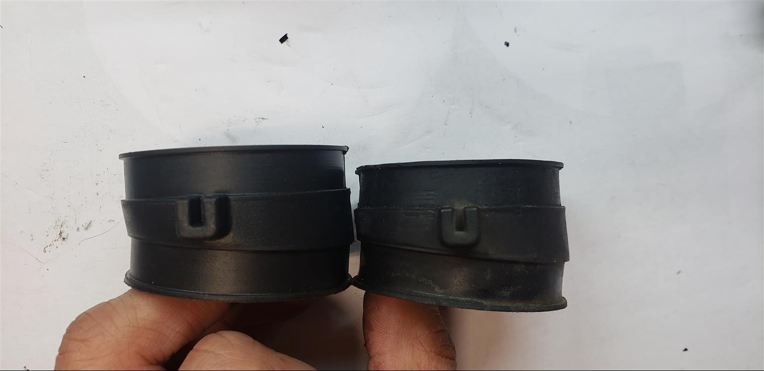

Manchon RD03: Manchon Transalp: Mais à ma grande surprise, la hauteur des 2 manchons sont quasi identique. Les mien n'avait donc pas rétrécit !
En fait après réception des pipes d'admission (entre le carbu et le moteur) j'ai finalement compris que le coupable était la paire de pipe d'admission qui a rétrécit avec le temps de presque 8 mm !! comme le montre la photo ci-dessous :
Conséquence: J'ai une paire de manchon de boîte à air neuve de Transalp à vendre pour ceux que ça intéresse !
