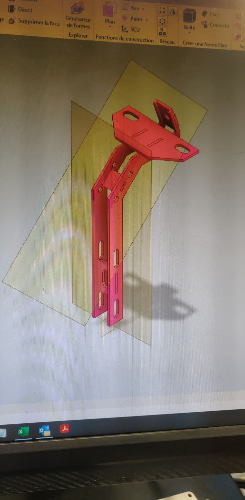

Le premier prototype pour l'araignée de tête de fourche est parti à la découpe laser ;)

Sprayz a écrit : 10 mars 2021, 10:02 Le premier prototype pour l'araignée de tête de fourche est parti à la découpe laser ;)
si je peux me permettre et @François4205 confirmera mais les angles à 90° dans les pliages de son araignée non pas tenu le choc.

Oui, mais appremment, ce n'est pas plié, mais soudé §hein

J'avais deux plus à 90 vraiment sur la parti basse de l'araignée, ça reprenait tout le poid. La si c'est les pâtes pour reprendre le compteur ou autre, ça doit pas trop travaillé

Il n'y a pas de pliage à part pour les pattes ou viendrons se fixer la planche en carbone pour le tableau de bord.
L'araignée à été conçue de façon à pouvoir venir intégrer le câblage électrique à l'intérieur proprement, ainsi que des réglages pour ajuster au poil sur l'ensemble pour pouvoir combler les éventuels décalages.
L'ensemble à été réfléchi pour avoir quelque chose de simple, compact et robuste la matière de l’araignée est l'inox ;)

pièces reçue chez mon sous-traitant, il a commencé l'assemblage et le pliage.
Les soudures sont faites sans métal d'apport pour avoir une pièce d'un seul tenant sans corps étrangers, la passivation des pièces est en cours il reste à souder 2 petites vis et poser les inserts pour venir visser la plaque carbone du tableau de bord :)

Elle fait quel poids en inox ?

Ça doit être un peut plus lourd que l'alu, mais plus costaud aussi.
En cas de grosse chute, l'inox étant plus rigide que l'acier, il faudra que tu contrôles la fixation du cadre, déjà qu'elle casse facilement.

Ha je crois que c'est plutôt l'inverse. L'inox est plus mou que l'acier en général. Tout dépends aussi de quelle nuance d'inox ou d'acier tu parles...

je ne vois pas de possibilités de réglages , type coulisse dans des oblongs, c est dommage , elle m' aurais bien plu ton araignée pour mon "robytobo" roumain
