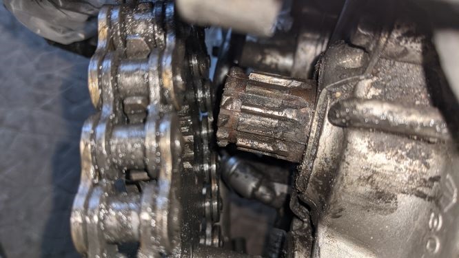

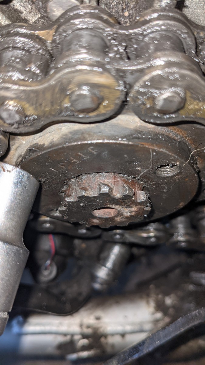

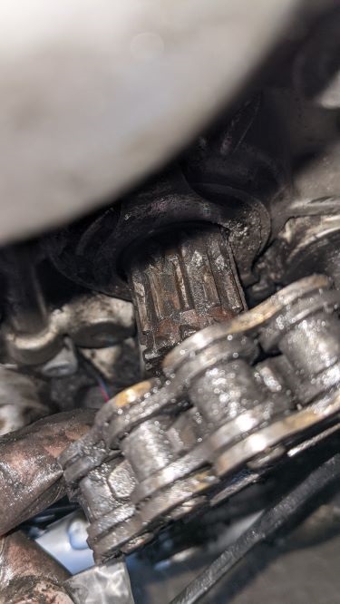

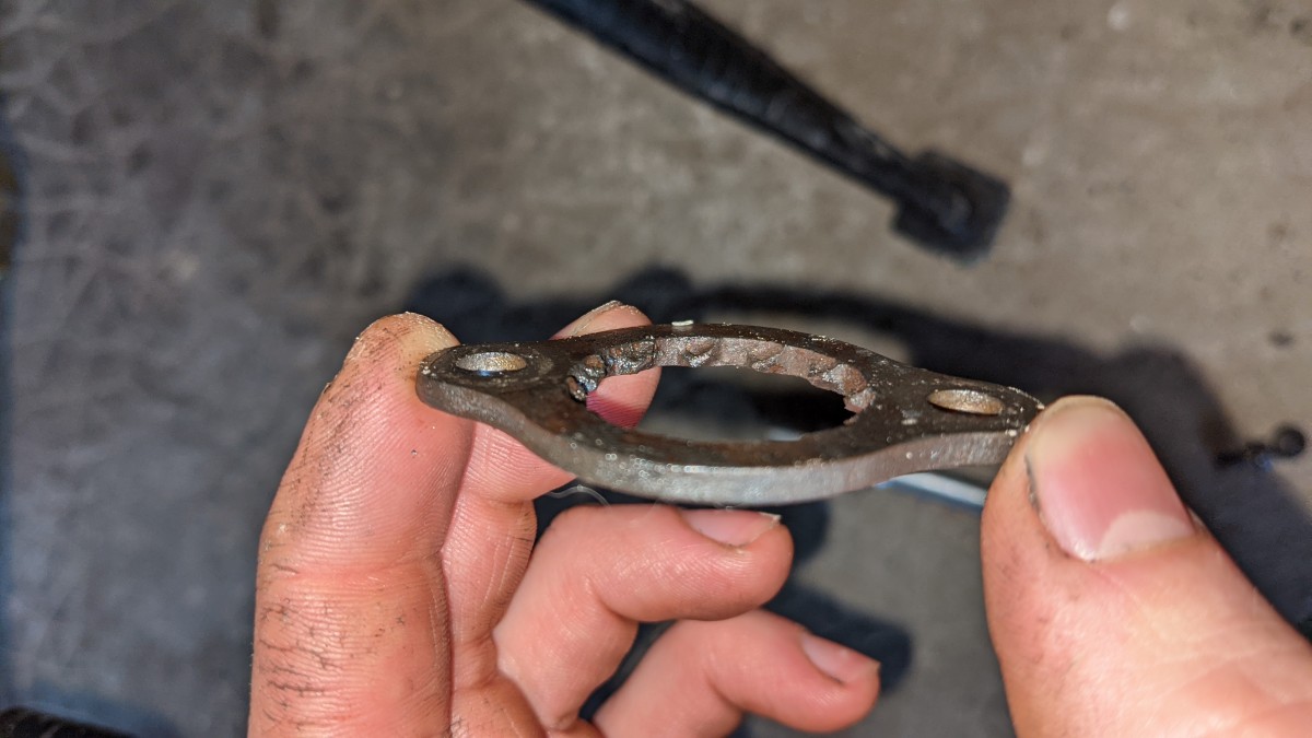

Bonjour, suite à l'achat je démonte un petit peu la moto pour faire un coup de propre, mais je pense être en présence d'une AT avec un ASB fatigué. Si vous pouvez me dire ce que vous en pensez.
Un pignon de chez KKbike peut me sauver? j'ai sorti le pignon hier mais vu la dose de graisse sur la chaine j'ai pas eu le courage de la virer pour faire les photos de l'arbre complet. §triste
(oui ce sont des poils de chat)

Vega_myssil a écrit : 13 mars 2021, 16:51... j'ai sorti le pignon hier mais vu la dose de graisse sur la chaine j'ai pas eu le courage de la virer pour faire les photos de l'arbre complet
Si tu veux qu'on te donne un vrai avis, il faudrait la photo de l'asb §siffle

Hier soir avec moins de lumière ça m'avais paru ... mieux que ça §pleur

Ben là il est mort !!! Tu peux casser la vente pour vice caché !!
Remplacement = ouverture complète du moteur = un billet de 1000 par quelqu'un d'ici (le double chez un con$$$

Ah oui là c’est sans espoir
