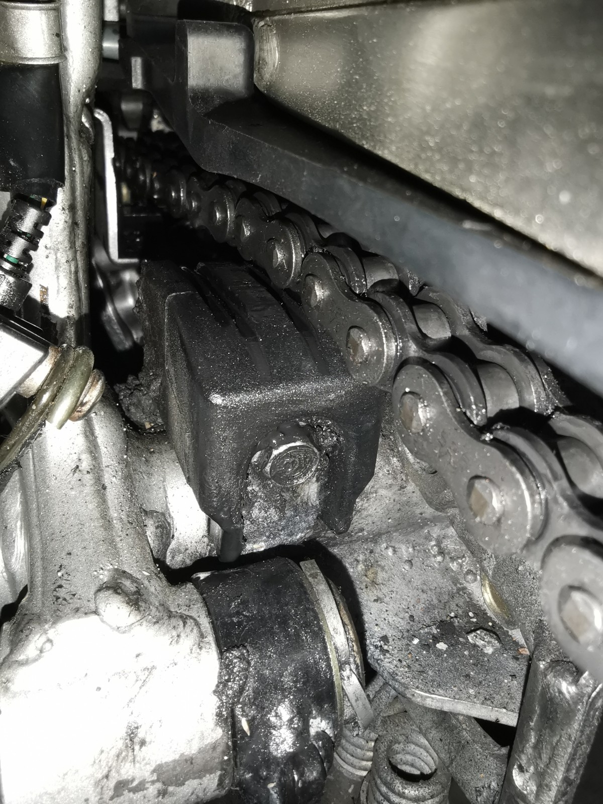

J'ai remarqué il y a quelques temps un bruit au niveau du pignon, les pneus ont été changés, les escargots ont été remis sur le même réglage (à l'envers D'ailleurs côté droit et gauche inversés)
J'ai également remplacé le coulisseau de chaîne car il était cassé.
Un coulisseau neuf peut il générer un bruit de chaîne ?
Quand je roule et que je débraye ça fait un bruit semblable à lorsqu'on fait tourner le pédalier d'un VTT à vitesse en arrière.
J'ai détendu la chaîne ce matin et j'ai toujours le bruit.
Avait vous un bruit de chaîne au niveau du pignon sur vos africa ?
Plus audible en penchant la tête à gauche et plus prononcé en roues libres ?
Je crains que ça vienne du roulement de l'ASB.

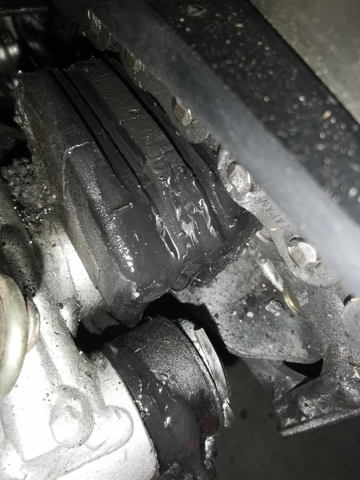

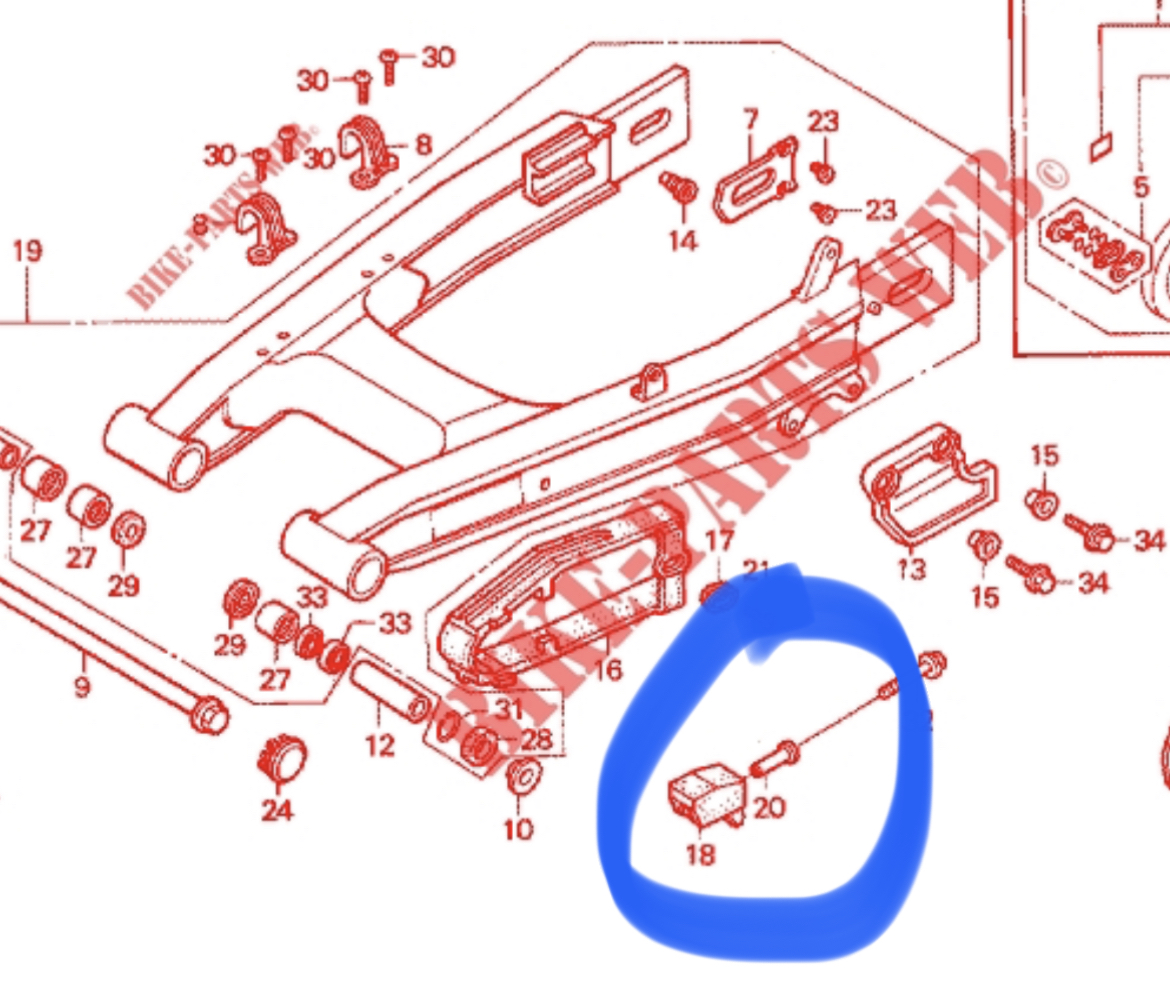

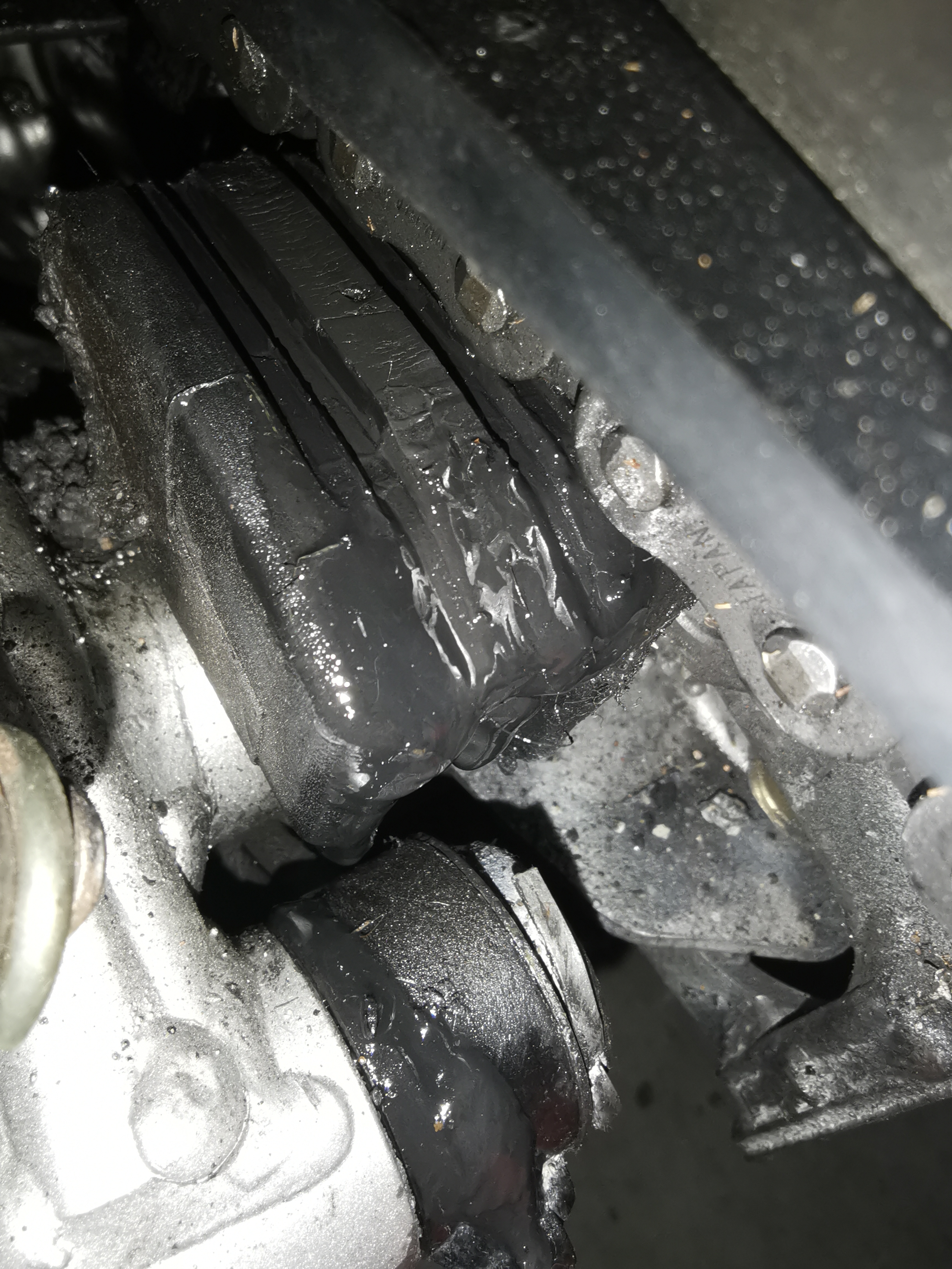

#58 Message par Guiguy56 » 14 juil. 2023, 13:32
Regarde au niveau du patin de chaîne inférieur, il est fixé sur le cadre en partie basse, sous la chaîne.
Il est souvent recouvert de graisse et du coup, plus trop visible.
Sur ma RD04 j’ai eu le cas où il était trop usé et la chaîne frottait sur la vis de fixation du patin, ce qui me faisait un bruit bizarre.

#59 Message par Neo Cortex » 14 juil. 2023, 14:52
Très bon diagnostic sous la graisse ça manque de matière 😳
Ça me stress depuis des semaines ce bruit je pensais que ça venait du Roulement de l'ASB.
J'ai vu que le garde de chaîne (13) à l'arrière est cassé.
Merci beaucoup pour le retour. Je suis bon pour une énième commande chez Honda Tours.

#60 Message par Marcopolo » 14 juil. 2023, 16:25
Il m'a l'air tout bon ce patin inférieur, j'en ai des plus usés que cela.

#61 Message par Quasimoto » 14 juil. 2023, 18:28
Quel âge ou km le kit chaine ?
Des points durs ça fait ce genre de bruit.

Marcopolo a écrit : 14 juil. 2023, 16:25 Il m'a l'air tout bon ce patin inférieur, j'en ai des plus usés que cela.

#64 Message par Guiguy56 » 15 juil. 2023, 00:49
C’est vrai qu’il parait en bon état, le miens était rendu à frotter sur la vis de fixation.

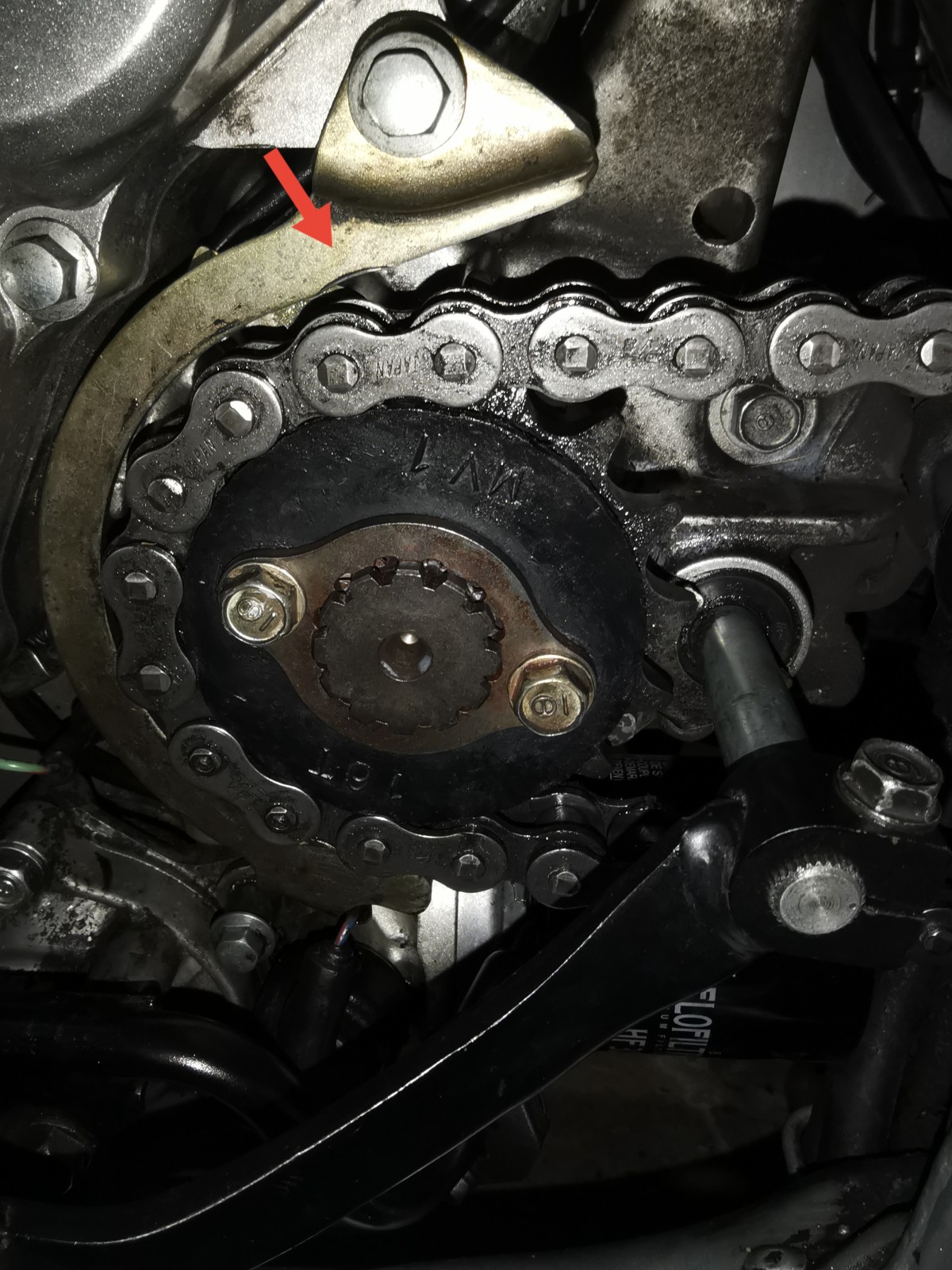

Dépose de cache du pignon, peut-être que la tôle de protection à l’intérieur est mal positionné et touche la chaîne.
Re: Mauvaise surprise? ASB
#65 Message par TiTi » 15 juil. 2023, 09:31
Sur mon @T j'ai meulé (1 mm) l'arc intérieur de la protection métallique dans le cache PSB, la chaîne frottait dessus.

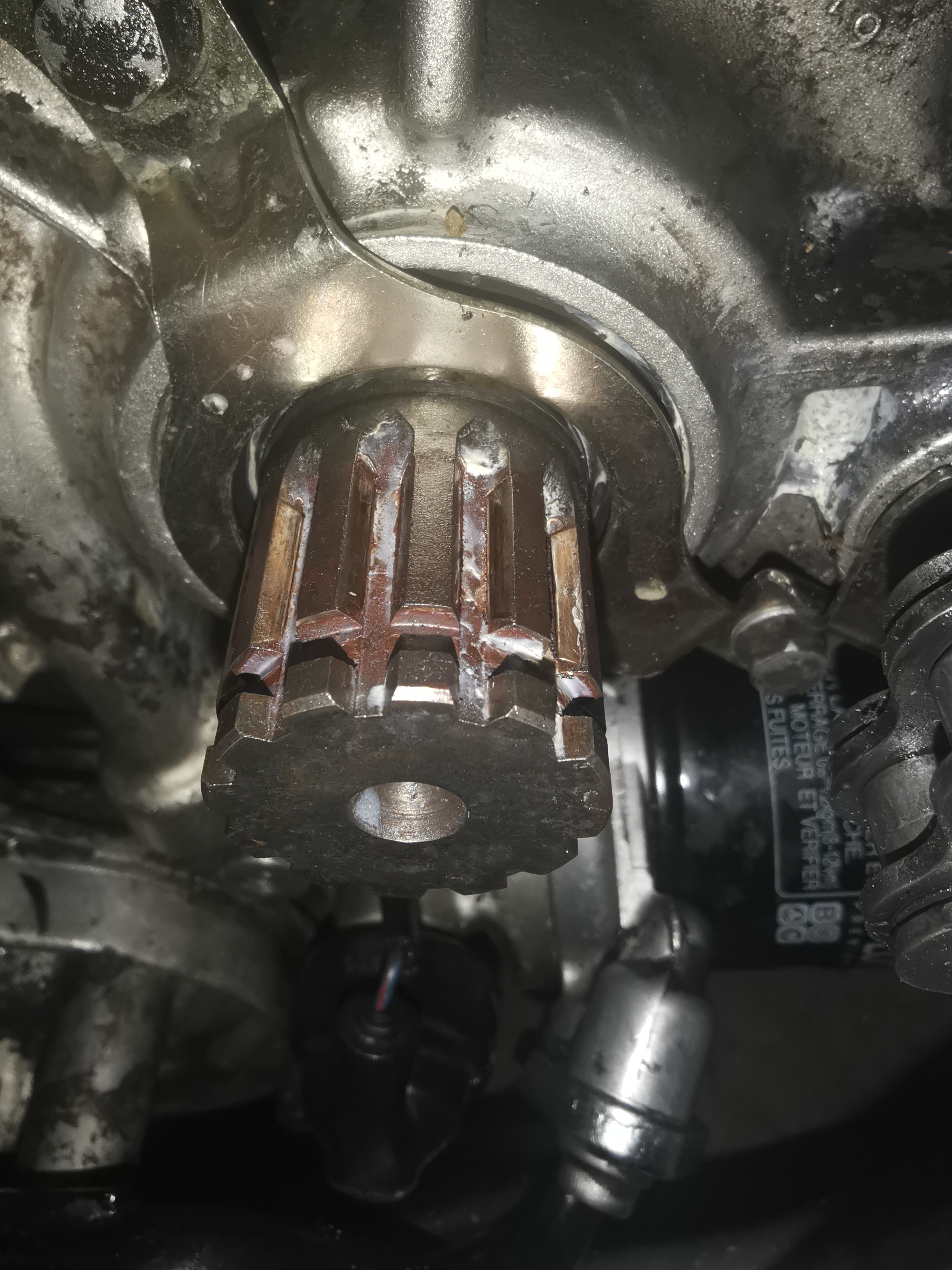

#66 Message par Neo Cortex » 23 juil. 2023, 23:12
Merci pour vos réponses que je n'avais pas vu.
Effectivement Titi la chaîne semble avoir frotté sur l'arc du cache pignon.
J'ai démonté les foutus crash bars qui me gênaient pour ôter le cache pignons.
Je viens d'être pris de panique en voyant que ça brille sur la photo j'ai cru que la limaille venait de l'ASB
Je viens de démonter le pignon RAS 😅
Je ne comprend pas l'histoire de la rondelle à gauche car mon pignon est symétrique.
Le kit chaîne à été fait en 07/2014 il a 9000 Kms environ.
J'avais mis de la graisse Motul en spray pour chaîne de Karting et j ai vu aujourd'hui en démontant que ça colle à froid et que la chaîne n'est pas très souple, si le bruit est du à la graisse ça me fume (elle a bien 9 ans la graisse) .
Par contre ça me surprend que l'arbre tourne quand la moto est au point mort, c'est normal ça ?
J'ai ma dose de mécanique et de stress, Louisa va chez le concessionnaire le 10 Aout pour une purge de frein je vais leur demander pour le bruit de chaîne pour mettre fin à cette tourmente.

#67 Message par Gerartiste » 24 juil. 2023, 07:41
Ouppppsssssssss. Ton ASB est bien entamé :shock:
#68 Message par Marcopolo » 24 juil. 2023, 07:51
Je le trouve plutôt en très bon état §oui
#69 Message par TiTi » 24 juil. 2023, 08:07
Oui, à peine marqué !!!
Neo Cortex a écrit : 23 juil. 2023, 23:12 ...
Comme tout véhicule ! En roue libre.

Gerartiste a écrit : 24 juil. 2023, 07:41 Ouppppsssssssss. Ton ASB est bien entamé :shock:
C’est ironique ou je rate qqch…?? §ouch
Messages : 6141
#71 Message par Stefter » 24 juil. 2023, 11:58
Xav05 a écrit : 24 juil. 2023, 11:37
Il est nickel !
Il a du mal regarder ,effet d'optique...
#72 Message par TiTi » 24 juil. 2023, 14:09
Il a confondu les trous et les bosses :lol:

#73 Message par Thiéfaine » 24 juil. 2023, 14:16
Il est légèrement marqué cet asb sans gravité. Néanmoins installer un pignon à large prise (Stefter ou KKbike) devrait être systématique.
Mieux vaut prévenir que guérir !
B@stien33
Messages : 253
Localisation : Bordeaux
#74 Message par B@stien33 » 24 juil. 2023, 16:20
Thiéfaine a écrit : 24 juil. 2023, 14:16 Il est légèrement marqué cet asb sans gravité. Néanmoins installer un pignon à large prise (Stefter ou KKbike) devrait être systématique.
Tout à fait! Ecoutez le monsieur!
