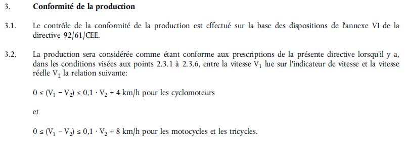

On avait vérifié ça sur le compteur des NC700 et NC750, le signal vient aussi d'un seul capteur puis les valeurs affichées de la vitesse et de la distance ne sont pas calculées avec la même formule.
Concernant la vitesse instantanée on ne peut pas dire qu'il s'agisse d'une "erreur" de 10% mais d'une "majoration volontaire" lièe à la réglermentation CE.
La distance parcourue possède une tolérance qui est + ou - ( désolé, mais je ne me souviens plus de la valeur).
Mais si tu changes la démultiplication, de même si tu corriges le signal avec un speedo, les 2 valeurs (vitesse et distance) sont modifiées d'autant.

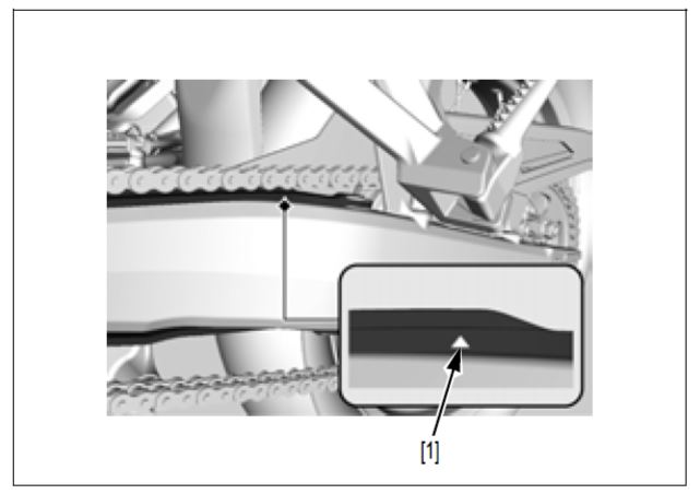

Zolive32 indique ceci dans un tuto concernant la révision des 48000km:
14- Glissière de chaîne de transmission
Contrôle de l'usure et l'état de la glissière de chaîne de transmission.
La glissière de chaîne doit être remplacée si elle est usée jusqu'au
témoin d'usure maximum [1].
Si changement de la glissière, il faudra déposer le bras oscillant.
CRF1000 - 2016
Insta: @l_africa_twin
117
Messages : 159
Enregistré le : 24 oct. 2020, 17:45
Localisation : ............
Re: changer la demultiplication
#124 Message par 117 » 21 mars 2021, 15:10
Vinc2107 a écrit : 21 mars 2021, 14:10 Si changement de la glissière, il faudra déposer le bras oscillant.
j'ai regardé sur la mienne, il me semble qu'il peut se changer sans rien démonter, mais je crois que ce n'est pas le même bras oscillant
#125 Message par ObiOne » 21 mars 2021, 15:50
Vinc2107 a écrit : 21 mars 2021, 14:10 Zolive32 indique ceci dans un tuto concernant la révision des 48000km:
OK, je scruterai de plus près, 1 de ces 4
