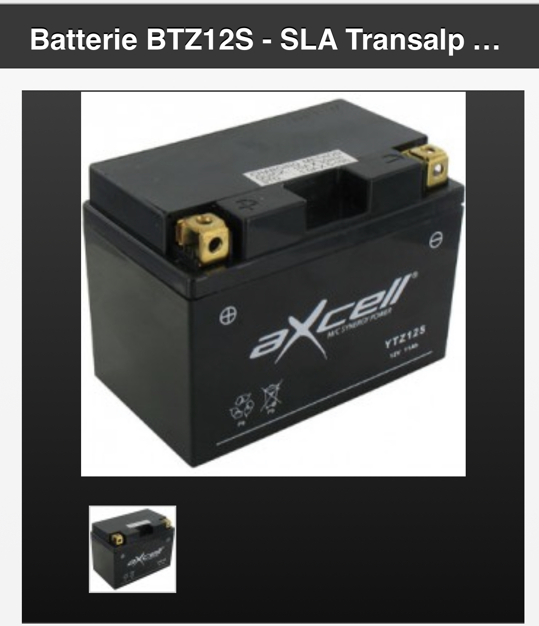

Récemment j ai acheter une batterie sur le shop ATOC et en voulant effectuer le remplacement je vois que les dimensions ne sont pas les mêmes.
Effectivement la nouvelle batterie est petite en hauteur.
A cause de cette différence de hauteur je ne peux pas connecter mes cosses.
Quelqu’un a t il déjà eu ce problème? Et comment résoudre le problème?

Il y a quand même 4cm d’écart
Étant dans les travaux en ce moment j ai des tasseaux qui traîne je vais essayer de rehausser avec ce que j ai pour l instant.

Si tu nous disais ce que tu as commandé, et pour quelle moto, 4 cm d'écart, anormal il y a une erreur qq part.

Voilà la batterie commandée. C’est pour une RD07
Le titre sur la photo n est pas complet.

J'aurais pris celle-ci :
BS YTX14-BS
Africa 750 RD07/RD07a 1993-2002
Re: Changement de batterie
#7 Message par Dode38 » 11 avr. 2021, 10:33
§hein Tu aurais dû me le dire :roll:
J'aurais pu te la changer.
D'ailleurs, je ne comprends pas pourquoi tu as commandé: Batterie BTZ12S - SLA Transalp 2001/2009
Alors que tu aurais dû commander: BS YTX14-BS Africa 750 RD07/RD07a 1993-2002

Je viens de comprendre :oops: une erreur dans la description, et l'association du produit :cry:
#9 Message par Dode38 » 11 avr. 2021, 10:41
Si tu veux, tu peux me renvoyer la batterie, je te la change

Le soucie c’est que ce matin je l ai installé mais je n ai pas démarré.
Ça pose un soucie pour le renvoi? Ou si je la cale bien, les caractéristiques de la batterie sont conforment pour la rd07?

Non, pas adaptée à ta moto ;)
N'insistes pas et renvoies moi la batterie
