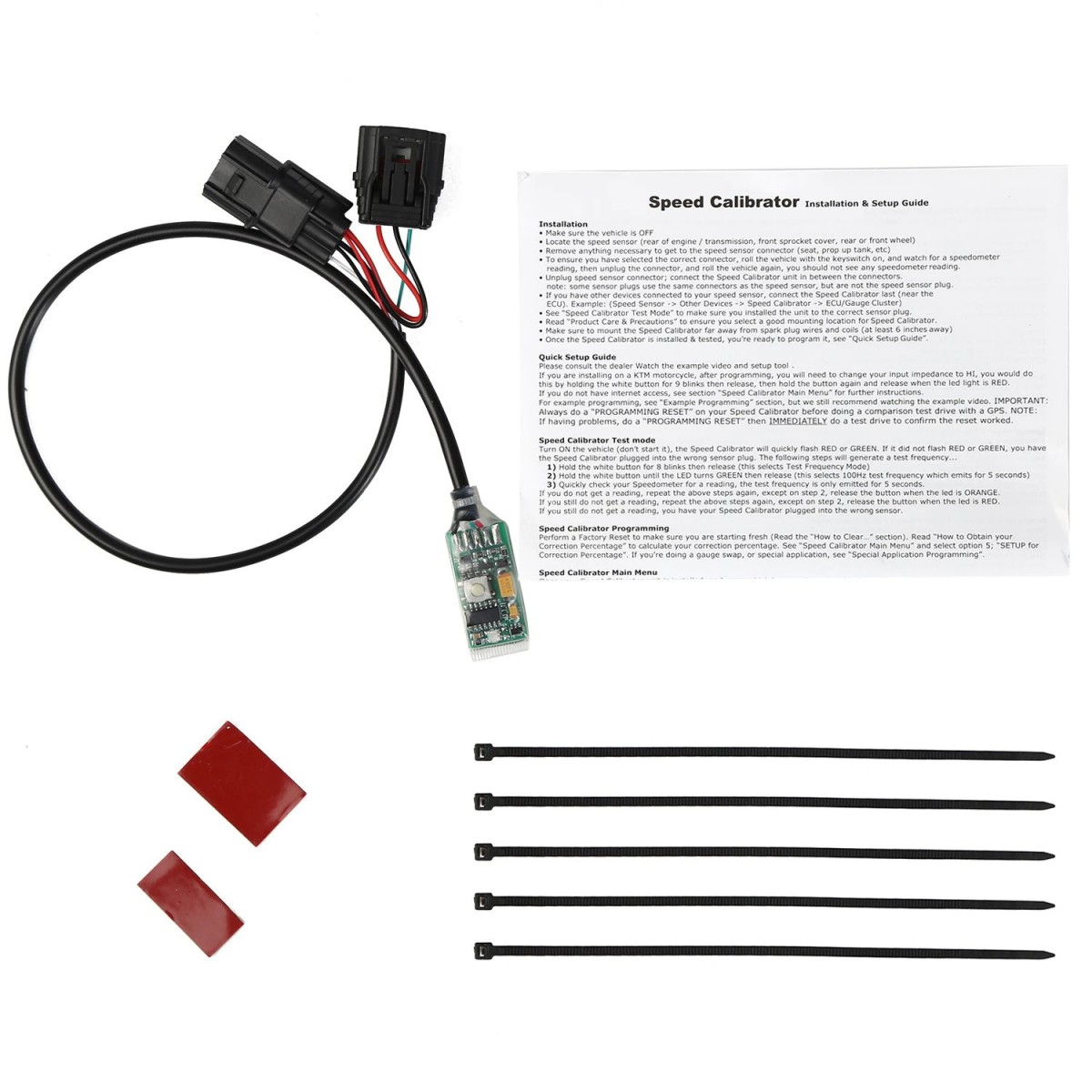

ObiOne a écrit : 11 juil. 2020, 17:53 Il est sur mon CRF250L, fait le travail.
De trop nombreuses possibilités de réglages/lectures, si tu perds la microscopique notice (que tu ne trouves nulle part ailleurs), t'es mort. Pour ça, le Speedo Healer est vraiment top au niveau paramétrage, très intuitif.
La notice doit être là https://ae01.alicdn.com/kf/HTB1mWF.Wmzq ... pg_Q90.jpg
Re: changer la demultiplication
#138 Message par ObiOne » 09 avr. 2021, 09:57
Partiellement, il manque le MAIN MENU qui, sous forme d'une liste, te dit que telle ligne correspond à tel paramètre. Le matériel évoluant, les menus ne sont pas les mêmes d'une version à l'autre.
Reste la solution de photocopier à une taille supérieure et d'archiver avec la paperasse de la moto. Mais pour les éternels brouillons, s'organiser ce serait perdre leur statut de brouillon ^^
https://www.google.fr/imgres?imgurl=x-r ... gGegQIARBO
