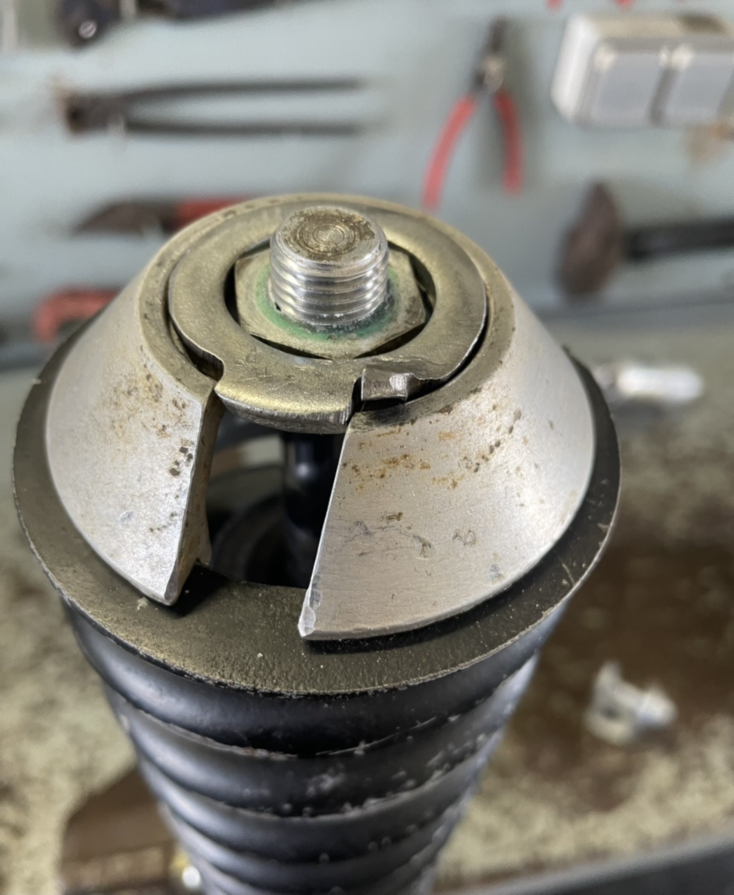

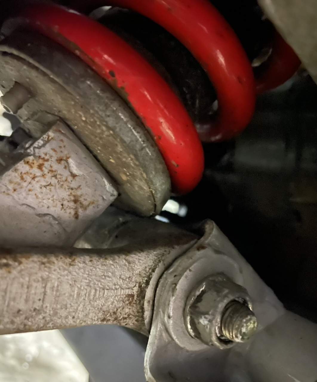

Ça y est, j’ai enfin réussi à adapter mon amortisseur arrière de RD04 sur ma T@ 87.
Afin de rouler avec la moto, j’avais rallongé la chape de l’amortisseur de T@, mais la base de l’amortisseur était à fleur du U qui lis la biellette au cadre, donc impossible d’y mettre celui de la RD04.
Ici, l’amortisseur de T@ rallongé

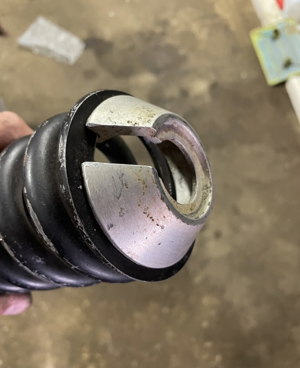

J’ai donc modifié mon amortisseur de 04 en mettant une embase conique provenant d’un amortisseur de Husqvarna.
Il faut ajuster un peu le ressort pour le cône entre bien dans le ressort.
Modification d’une rondelle (Diam 20mm int) afin de faire une cale entre la chape et le cône.
Un petit coup de peinture sur le ressort et je peux finaliser l’assemblage.
Il ne faut pas remonter la protection plastique à l’intérieur du ressort.
Le voici en place, c’est au mm, mais ça ne touche pas.
Reste maintenant à faire l’essai dynamique voir ce que ça donne §gaz §gaz

Bien joué! Je suis intéressé pou faire cette modif sur ma 600 de 88, du coup tu as conservé le basculeur de pd06 ou bien monté celui de RD04 qui va avec l'amorto?
#347 Message par Guiguy56 » 09 sept. 2021, 22:04
TiTi a écrit : 09 sept. 2021, 18:14 Faudra voir si la longueur de chaîne suffit !
L’amortisseur de 04 fait le même longueur que celui de la T@ avec avec la chape rallongé , soit 380 ou 385 mm, donc l’assiette de la moto ne change pas.
Lehardis a écrit : 09 sept. 2021, 19:12 Bien joué! Je suis intéressé pou faire cette modif sur ma 600 de 88, du coup tu as conservé le basculeur de pd06 ou bien monté celui de RD04 qui va avec l'amorto?
Attention, j’ai un BO de RD03 avec son basculeur, donc rien à voir avec l’origine.
Si tu veux rehausser ta T@ en concernant le BO d’origine, allonge la chape de l’amortisseur de 10mm, mais il faut modifier l’avant également.
Regarde au début du post, quand ma T@ était encore d’origine ;)
