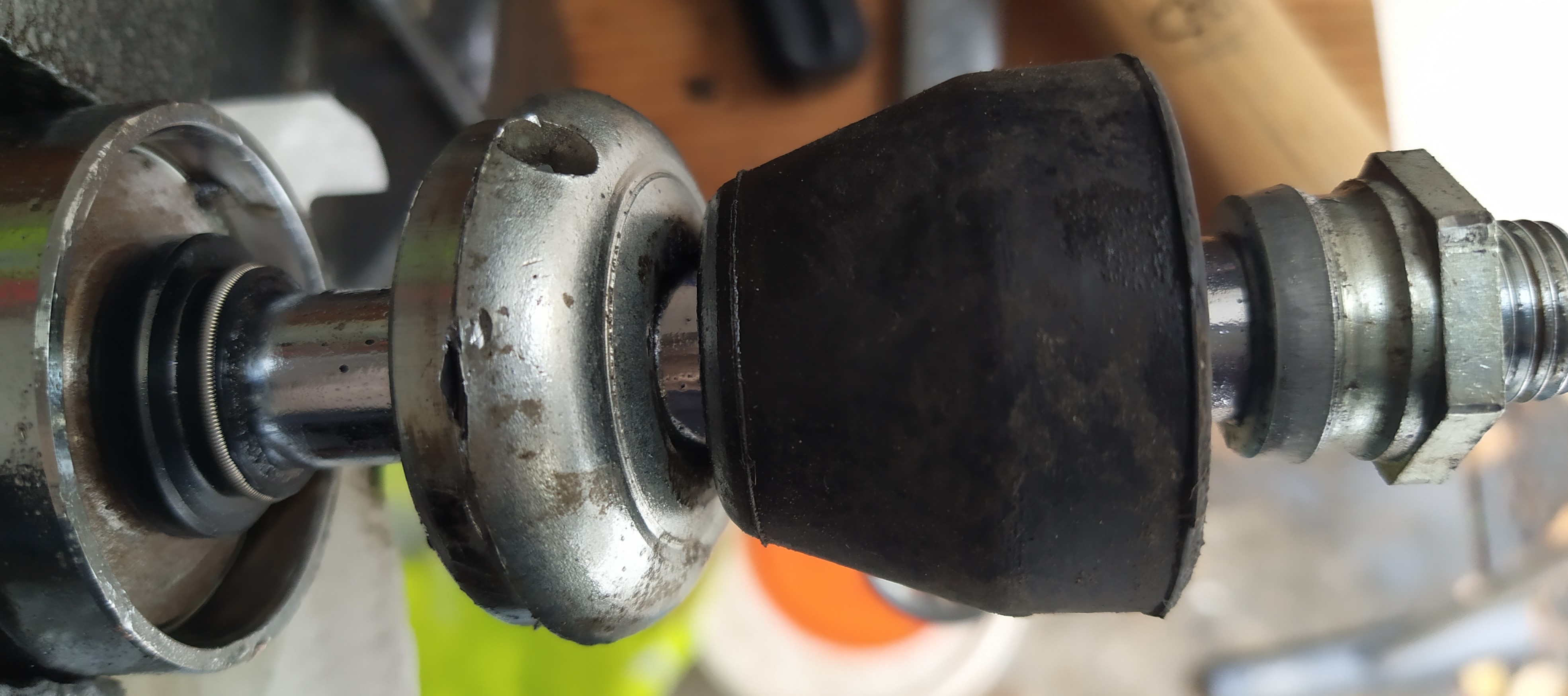

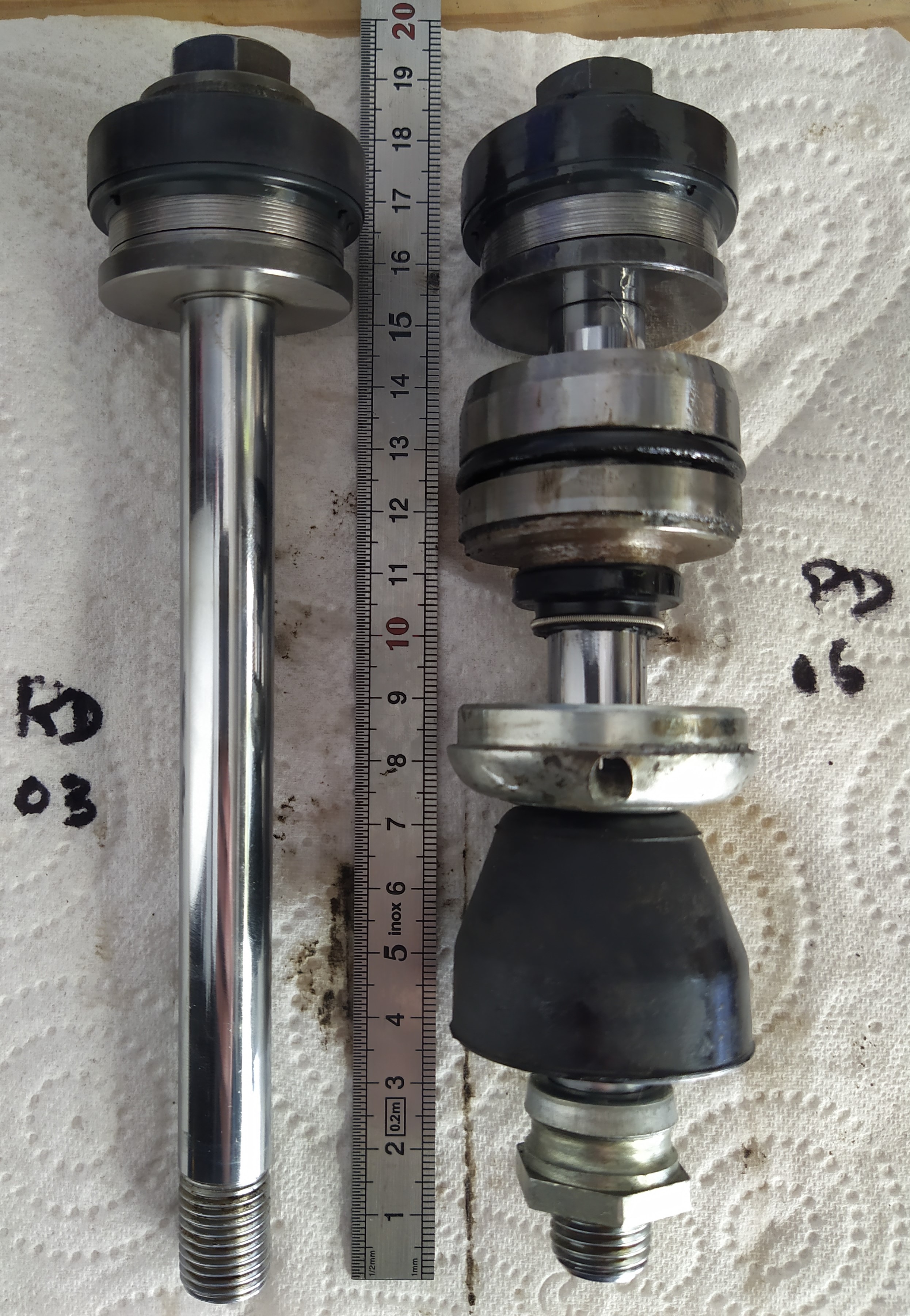

J'ai commencé à cannibaliser un amorto de PD06 pour récupérer potentiellement 2/3 pièces dessus, et pourvoir transférer sur la réfection de celui de l'@T, mais comment sortir le piston du corps?
car vu la pression dedans, j'atteinds pas le circlip...donc rien dans le corps.. faisable? ou ..
, j'ai souvent lu que c'était pas reconditionnable...

Re: [Tuto] Reconditionnement d'amortisseur AR RD04
Je pense qu’il faut que tu perces un trou sur le haut du corps de l’amortisseur pour évacuer le gaz.
