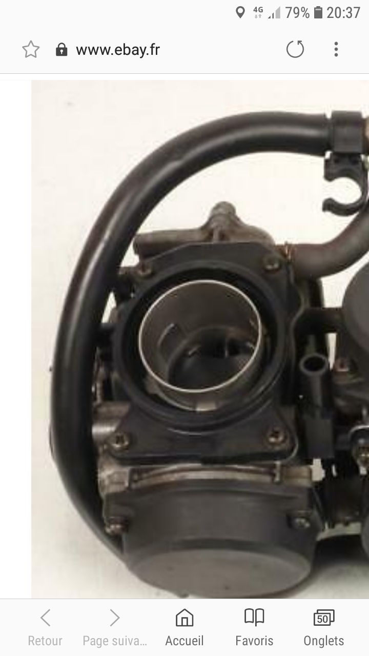

PS: la prochaine fois j'essaierai la méthode à dudu mais comme je n'ai plus la bête sous les yeux, je ne vois pas bien la partie male du carbu à enlever ...

#7 Message par Dudu.13 » 20 mai 2021, 20:38

merci Dudu pour la photo
Et pour le remontage avec la BAA par dessus tu utlises un tournevis coudé pour remette les 4 vis , c'est ca ?

#10 Message par Dudu.13 » 21 mai 2021, 07:59
mais non §non se serait impossible !
une fois les pipes reformées dans l"eau chaude
faut remettre les pieces sur les carbus avant le remontage
sinon trouver un tube du même diametre

ah ok, ta manip consiste juste à reformer les pipes !
