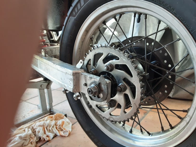

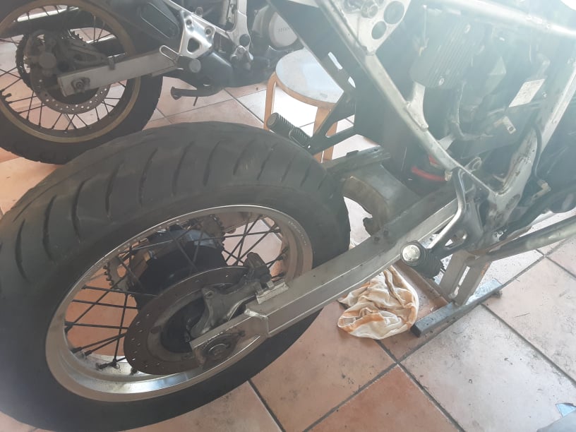

voilà où j'en suis aujourdhui ( 20/09/2021 ) :
Image https://ibb.co/TKhkHhD
bras et jante d'A.Twin :
biellette de suspension de transalp :

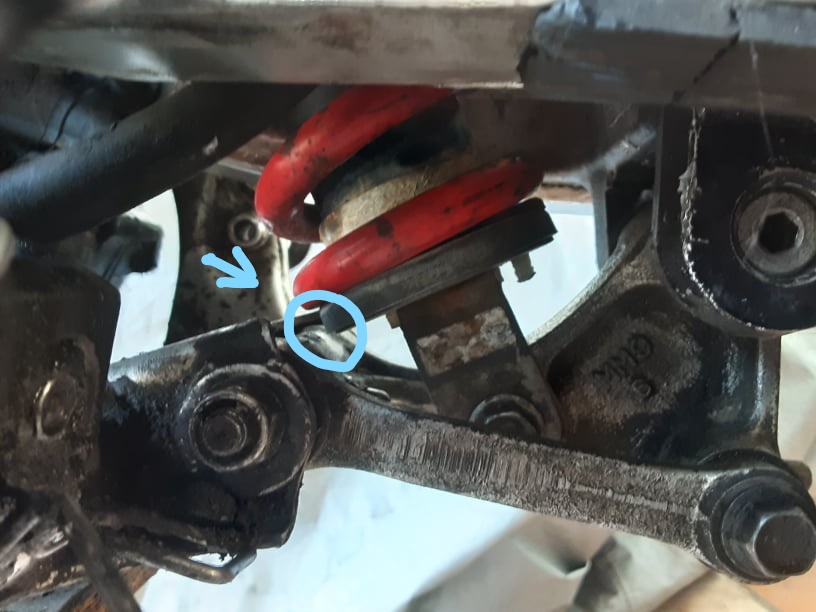

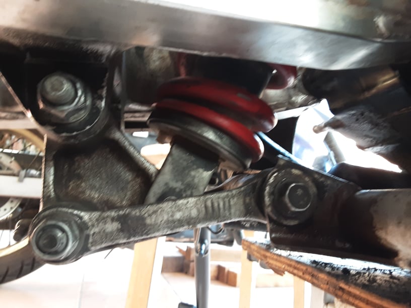

ma question est la suivante :
Comment puis je installer ma biellette de suspension d'A.twin avec l'amorto d'A.twin sur ma transalp sans que l'amortisseur ne touche en bas
biellette d'A.twin :

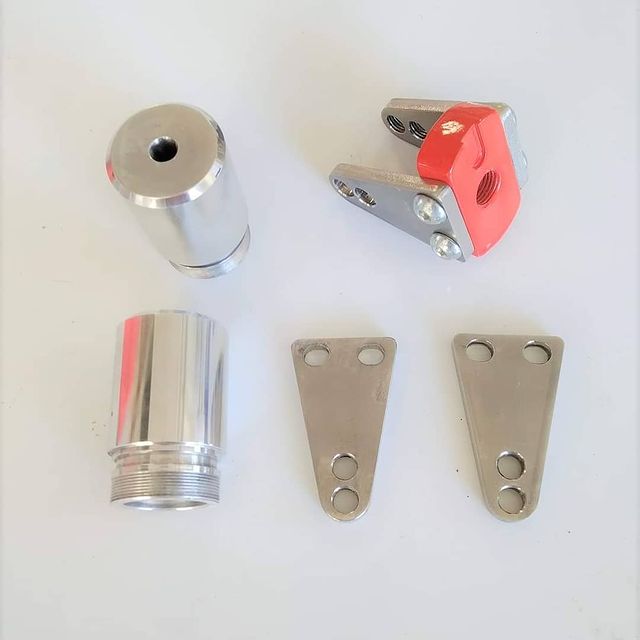

j'ai vu que goffi fait un support d'amorto réglable (140€ cette merde :( ) ,esque quelqu'un peut me partager son retour d'expérience sur ça :
merci d'avance pour vos conseils

Tu démonté ta chappe d'amortisseur et tu la rallonges ,ça va te coûter pinust..
Re: (ceci n'est pas un tuto) ->bras oscillant d' A.Twin sur transalp
#4 Message par Guiguy56 » 20 sept. 2021, 11:38
L’amortisseur d’@T ne passera pas même avec une biellette rallongé, de plus, la longueur de l’amortisseur de 04 est idéal (385mm) pour avoir une bonne garde au sol.
Voici comment j’ai modifié mon amortisseur de RD04 pour l’adapter sur ma T@ 87.
J’ai ajouté un conne récupéré sur un amortisseur de Husqvarna HS.
#5 Message par Guiguy56 » 20 sept. 2021, 11:51
par contre, le vase d'expansion de la T@ gène la pose de l'amortisseur de RD 04, il faut donc le retirer.

La pose du cône n'est pas très compliquée, il faut juste le trouver, et pas besoin de modifier le flexible de la bonbonne.

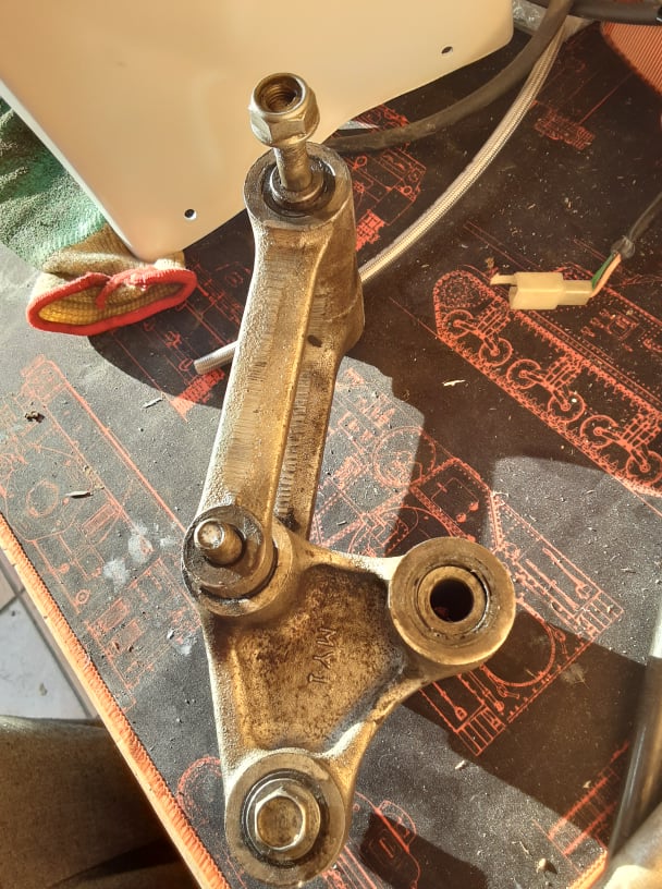

Si tu veux mettre ton amortisseur de RD 04, tu n'a pas beaucoup de solutions, j'ai déjà essayé, impossible de le mettre, sans modif, il touche le U du basculeur.
Regarde en bas de cette page viewtopic.php?f=21&t=12446&start=325

Marcopolo a écrit : 20 sept. 2021, 21:54 @Mr.lts tu comptes vraiment garder ton amortisseur de Transalp ?

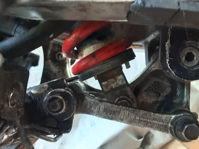

j'ai essayé avec un EMC rabaissé (prévu à la base pour une personne de petite taille ) ,il a la même hauteur que mon amorto de transalp d'origine mais par contre il est super dur j'ai peur que cela déséquilibre la moto en roulant ,à voir si lorsque je finirais dans le fossé au premier rond point §gaz
#10 Message par Marcopolo » 21 sept. 2021, 13:55
Visullement ça a l'air pas mal avec le basculeur @T et l'EMC raccourci. L'assiette a l'air bonne. Le réglage de précontrainte du ressort en est où ?

Marcopolo a écrit : 21 sept. 2021, 13:55 Visullement ça a l'air pas mal avec le basculeur @T et l'EMC raccourci. L'assiette a l'air bonne. Le réglage de précontrainte du ressort en est où ?
le basculeur d'africa twin ne passe pas j'ai du remettre celui de transalp , le reglage est tres dur je trouve par rapport à l'amortisseur de transalp
#13 Message par Guiguy56 » 23 sept. 2021, 08:25
L’amortisseur de la T@ est plus souple que celui de l’@T, et pas terrible pour le TT car ça remue dans tous les sens, j’en sais quelque chose :lol:
Il y a également une différence entre les amortisseurs de RD04 et RD07, ou plutôt de ressort, celui de la 04 est plus dure.
Suivant ton gabarit et la charge que tu pourras avoir sur la moto (bagages), privilégié un ressort plus dure.

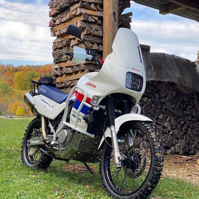

bon voici un peu d'actualité
https://youtu.be/l7zxPyaufPs
j'ai du (malheureusement) remonter un amorto d'africa twin qui touche tous juste le cadre en bas faute d'avoir trouvé autre chose , j'ai changer le peu d'huile qui resté de dans
nouveau boitié CDI (comme beaucoup de transalp) qui ma valu des heures de recherche de panne d'allumage se qui faisait tourner la moto sur un cylindre , pour info celui de 1987 est different pour les autre modeles après 1988 car j'ai commandé un boitié à 20 euros sur Aliexpress mais il ne fonctionne qui sur la transalp de 94 de mon frère mais pas la mienne ...
mon robinet fuit comme une ducat mais c qu'un détail. 🎁
des durites changé, support de carénage qui tienne soit à la colle soit au " rislan " , pneu neuf Bridgestone Battlax , peinture complètement dégelasse à force de démonter et remonter , fuite dhuile au niveau du bas moteur donc je sent que le joint de pignon de sortie de boite m'invite à tous redémonter pour sortir du cadre le moteur... 💕
sinon elle démarre sans probleme et tiens super bien le ralenti

Biellette basculeur et amortisseur de rd04.
C'est ce que j'avais fais sur ma transalp.

Je me retrouve également bloqué avec un amorto de Rd07 qui touche le U du du bras de Rd07 sur ma Transalp... §hein
#20 Message par TiTi » 05 mars 2022, 19:26
Pour réhausser il faut soit allonger la chape de l'amorto soit RÉDUIRE la longueur de la biellette. Et du coup l'amorto vient encore plus toucher!!

Une chape rallongée n'est pas trop difficile à trouver ou à fabriquer :D
#23 Message par Guiguy56 » 05 mars 2022, 22:32
Voici ce que j’ai fait sur ma T@ 87.
J’ai modifié un amortisseur de 07 en ajoutant une cale conique récupérer sur un vieux amortisseur de Husquvarna.

De mon coté j'ai monté un amorto de RD04 (382mm? j'ai oublié de mesurer...) sur ma Transalp 600 de 1988,il touchait le basculeur comme prévu.
J'ai donc monté un basculeur de Transalp à partir de 1990 qui est prévu pour un amortisseur de 375mm contre 360mm sur les 87-89.
Ca va impeccable, c'est bien plus confortable et ça motrice mieux en TT roulant. Dans le défoncé ça devrait bien le faire aussi.
En plus j'y gagne des roulements à aiguille bien regraissés et une meilleure fluidité.
J'ai du ajouter 3 rondelles de chaque coté de l'axe du bas du basculeur pour compenser l'écart.
