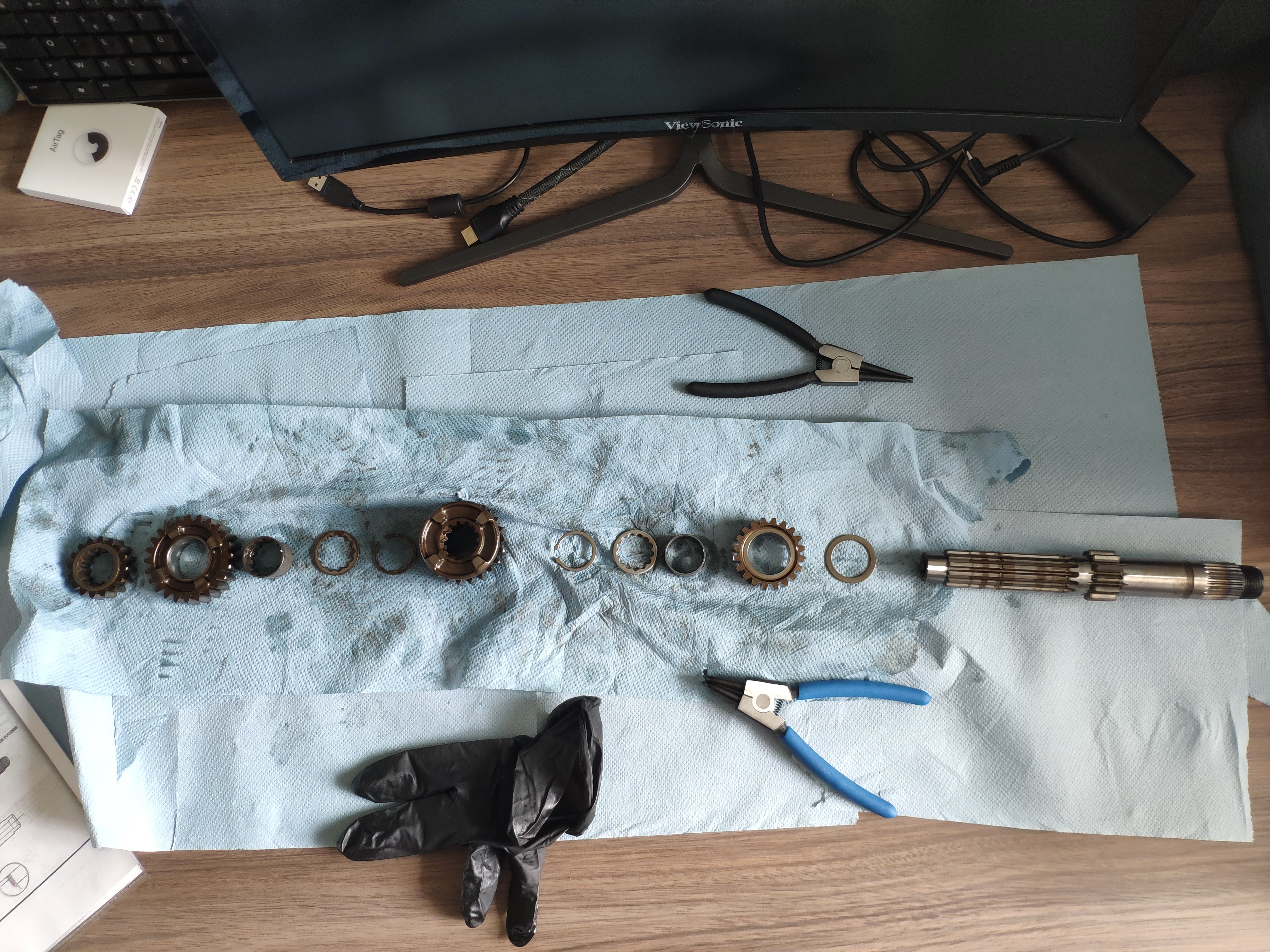

Vérif de l'axe des fourchettes : 12.97 partout donc nickel.
Dépose des pignons de boite
L'arbre acheté, je sais pas ce que j'ai foutu, il est sorti 2 ou 3 fois du blister pour regarder mais j'ai dû l'abimer :evil:, ca ne se sent pas mais c'est toujours chiant
Vérif du jeu des bielles (0.15-0.30):
- 0.25 côté volant moteur
- 0.30 côté embrayage, donc en limite haute et la plus petite cale de mon jeu (0.4) additionnée ne passe pas, je ne sais pas trop quoi en penser.
Vérif des coussinets de bielle :
Encore une fois, je découvre.
Les 4 sont dans le même état, avec de petites décolorations, si je comprends bien c'est la première couche du coussinet qui pars.
Sur la première photo, on peut voir de petites parques, commes des impacts, mais ca ne se sent pas, est-il donc interessant de les remplacer ?
Sinon dans l'ensemble tout est nickel.

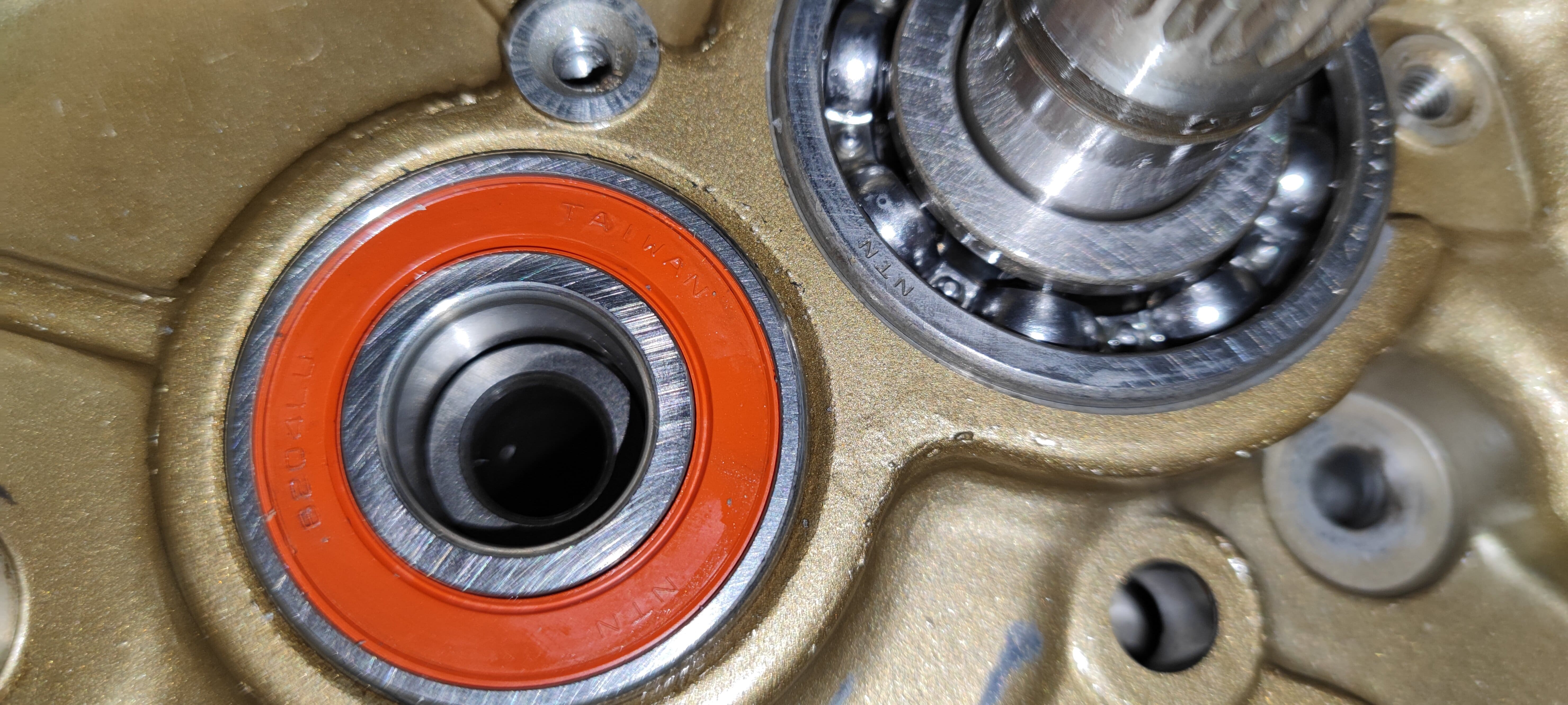

Je suis en train de réassembler les deux demi-carters du bas moteur mais ça coince ... :( La boîte de vitesse est bien positionnée, les vitesses passent, le vilebrequin à l'air bien aussi.
La pompe à huile est remontée comme dans la doc atelier.
Le coussinet du vilebrequin est emmanché à moitié, mais j'ai peur que les essais consécutifs de pose du carter ne l'abîme.
J'ai également mis la pâte à joint, j'espère que je ne suis pas déjà foutu en terme de temps avant serrage §pleur
Je vous laisse des photos si une idée vous vient :
Re: Rénovation de ma RD07A
#63 Message par Guiguy56 » 16 oct. 2021, 17:10
Ça doit être un axe de fourchette de BV qui n’est pas bien axé et ne rentre pas dans le second carter.

Ça coince avant ... Il y a un jour entre l'axe de fourchettes et le carter
#65 Message par TiTi » 16 oct. 2021, 17:59
Le coussinet du vilo doit être monté dans le carter d'abord non ?! @Brunoma18 @Stefter
En plus il y a un détrompeur pour le bloquer en rotation !

Oui je te confirme, c'est juste qu'en essayant de mettre le carter droit, il s'emmanche jusqu'a la moitié du palier, je sais pas si je suis clair, en gros le vilo est pris dedans mais pas totalement
#67 Message par TiTi » 16 oct. 2021, 18:18
Bruno reprend généralement les paliers qui sont trop serrés...

#68 Message par Kammiz » 16 oct. 2021, 18:22
J'ai même essayé de chauffer le carter 2 fois mais ça n'a pas marché, j'ai changé les roulements des demi carters, j'espère que je n'en ai pas mis un mal (j'ai également remis 2 ou 3 coups avec les anciens roulements pour être sûr qu'ils étaient bien insérés

#69 Message par Kammiz » 16 oct. 2021, 19:02
Je suis foutu, le joint à séché, je suis bon pour tout recommencer, mais je ne redémonterai pas tout.
Quelques coups supplémentaires sur les bagues extérieures des roulements : il y a du mieux mais bon, je suis un expert pour voir des fantômes §roh
J'ai maintenant vraiment l'impression que ça bloque au niveau du vilebrequin, pourtant le carter est bien droit, ce que je ne pige pas c'est qu'il s'emmanche jusqu'a la moitié du palier, il peut tourner mais il ne va même pas jusque dans la gorge, alors qu'elle est plus creusée que ce qui est déjà pris ...
Quelques photos si ça peut aider...

#72 Message par Brunoma18 » 16 oct. 2021, 19:29
ok,
Comme dit Guiguy56 cela peut venir de la boite,verifie les fourchettes,et voir également si les rondelles sont en place ;)
Je pense que ton axe de fourchettes n'est pas dans le bon sens

#73 Message par Kammiz » 16 oct. 2021, 19:35
Stefter m'avait dit de bien revérifier la boîte avant de la remonter, ce que j'ai fait.
Pour les fourchettes, comme dit plus haut, j'ai merdé plusieurs fois, j'avais mis à l'envers la fourchette du milieu, mais maintenant, toutes les marques (L,R et C) sont vers le haut.
L'axe est monté avec le petit diamètre vers le haut, comme écrit dans la doc atelier.
Les rondelles sont également en place, comme dans l'éclaté.
Si c'était mal monté, je n'aurai pas pu simuler le passage complet des vitesses avec les axes bien enfoncés, non ?

#74 Message par Dudu.13 » 16 oct. 2021, 21:37
regardes la position du tuyau en T de la pompe à huile
souvent c'est lui qui ne tombe pas bien en face des trous du carter ( il faut le pousser legerement sur la droite )
et bien sur ta pate à joint du peux la virer §nul

#75 Message par Kammiz » 16 oct. 2021, 21:51
Vérifié aussi, ça avait l'air de tomber en face, mais le carter n'était pas assez mis pour que ça le prenne
Demain je redémonte le vilo et la boîte de vitesse, ça fera ça de moins pour enlever le joint qui a séché, je referai une passe
Mais une chose est sûre : au stade du montage ou j'étais bloqué, seuls le vilebrequin et l'arbre primaire étaient pris dans le carter.
J'essaierai de remonter le carter sans la boîte, au moins je serai fixé.
