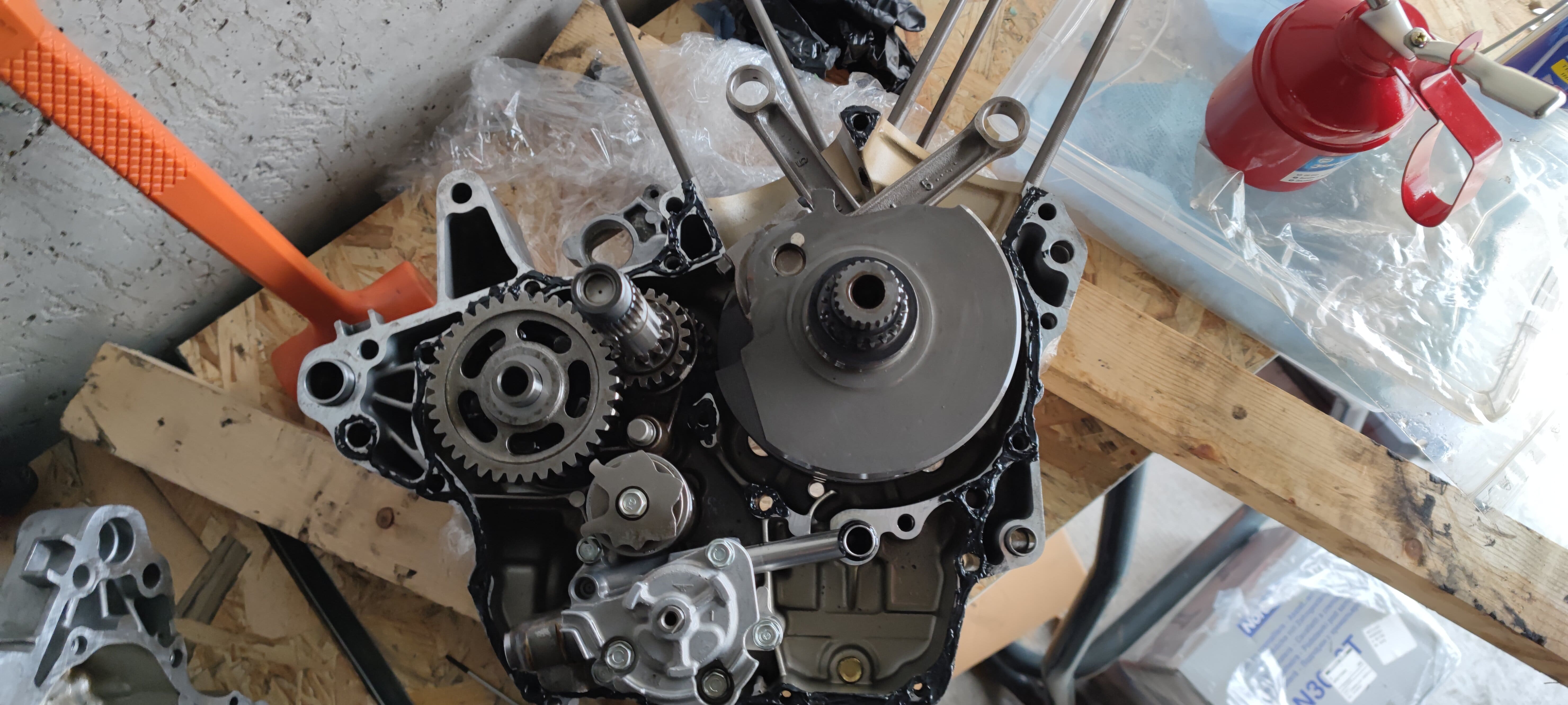

#76 Message par Stefter » 16 oct. 2021, 21:53
Dudu.13 a écrit : 16 oct. 2021, 21:37 regardes la position du tuyau en T de la pompe à huile
souvent c'est lui qui ne tombe pas bien en face des trous du carter ( il faut le pousser legerement sur la droite )
et bien sur ta pate à joint du peux la virer §nul
Pareil que Dudu13, j'ai souvent été embêter par la pièce en T de sortit de la pompe a huile...

Re: Rénovation de ma RD07A
#77 Message par Kammiz » 17 oct. 2021, 09:24
Un immense merci ! §bravo
Effectivement c'était bien la conduite de pompe à huile, j'avais mal regardé, avec un peu de lumière c'est mieux.
Alors par contre je ne comprends pas trop, je l'ai poussée vers la gauche, donc elle est légèrement ressortie du carter gauche ... Va savoir ^^
Elle se loge peut être à fond une fois que les vis sont serrées ?
En tout cas c'est rentré comme dans du beurre.
#78 Message par Dudu.13 » 17 oct. 2021, 09:55
ou ton tube est trop vieux ,
ou alors tu n'as pas assez coupé la canule
#84 Message par Dudu.13 » 18 oct. 2021, 09:19
n'hesites pas à le changer !
trop lourd de conséquences s'il a seché avant la fermeture du carter
( déjà avec un bon il ne faut pas trainer)
#85 Message par Kammiz » 18 oct. 2021, 09:28
Oui oui j'ai tout enlevé a la lame de cutter puis ré-dégraissage des deux plans de joint.
Puis pose de nouveau, je me suis servi du même mais en étalant légèrement, j'ai refermé dans la demi heure qui a suivi, il s'est bien écrasé partout ça à l'air nickel, je n'ai pas de gros pâtés
C'était juste la misère pour l'appliquer, je ne m'en resservirai plus

Messages : 6141
#86 Message par Stefter » 18 oct. 2021, 10:57
Pour conservé ces pâtes a joint ,après usage je vire la canule et remets le bouchon qui est étanche à l'air...
La fois suivante je débouche la canule du produit séché avec la soufflette et le joint peu resservir comme la première fois...
Sans ça ,le produit à l'air libre sèche dans la canule et sèche aussi dans le tube...

#87 Message par Stefter » 18 oct. 2021, 10:59
Kammiz a écrit : 18 oct. 2021, 09:28 Oui oui j'ai tout enlevé a la lame de cutter puis ré-dégraissage des deux plans de joint.
Je n'ai pas pris de photo une fois refermé mais ça arrive bientôt, c'est une grosse étape de faite §youhou
Tu n'as pas lésiné sur l'epaisseur du joint... :roll:

#88 Message par Kammiz » 18 oct. 2021, 11:01
Non c'est un effet d'optique justement parce que je l'ai étalé au doigt, j'avais tellement peur de pas en mettre assez (parce que justement tout le monde dit qu'il faut y aller molo) que je l'ai étalé légèrement au doigt, du coup on dirait que j'en ai mis 3 tonnes, mais après serrage ça débordait à peine du carter
