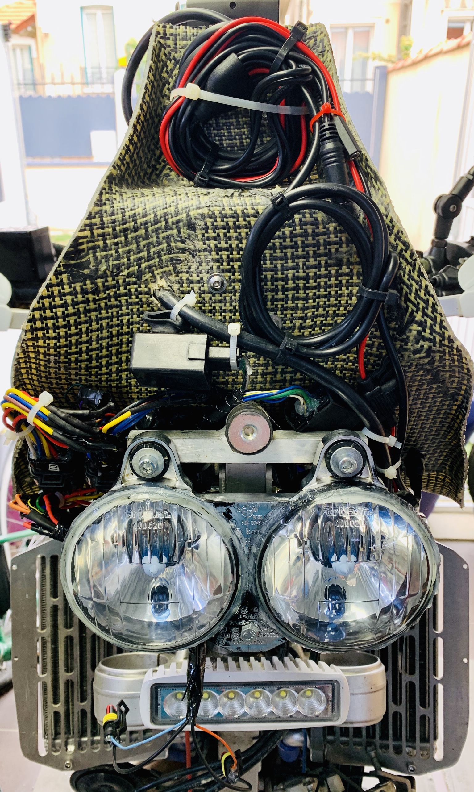

Les clignos ; alors j'ai ces 2 centrales, la Bihr j'y crois pas elle n'a que 2 connecteurs
mais la Koso me semble convenir.
QUand je la branche ; rien.
Une idée ?
Une idée ?

Il l'était, en le shuntant, car lors d'un trip aux Bardenas il m'avait planté...du coup je me tâte à le remettreFrançois4205 a écrit : 09 mai 2020, 11:00 Tu veux pas supprimer le contacteur pour la béquille, c'est source de panne.

Voilà, j’ai terminé de tout rangé.
