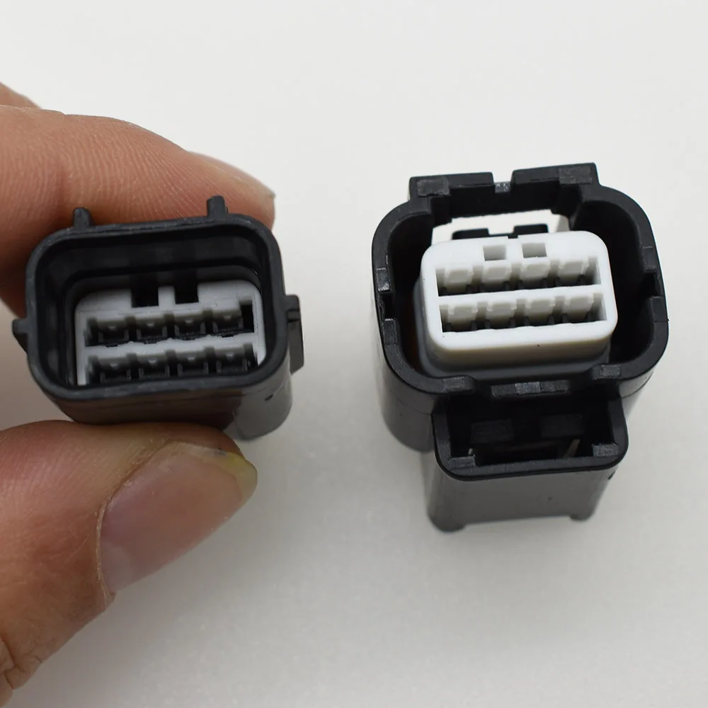

Bonsoir a tous,
Je possède une AT de 2021 en boite DCT, ce soir en sortant ma selle j'ai vu cette prise qui se balade.
Si quelqu'un peut me dire à quoi elle correspond.
Merci d'avance pour vos éventuelles réponses.

#2 Message par ObiOne » 25 nov. 2021, 21:13
Prise 12V accessoires ou/et prise diagnostique OBD ?

#3 Message par Maddav » 25 nov. 2021, 21:26
il me semblais que la prise diagnostique OBD est la petite carre rouge mais je peux me tromper.

#4 Message par Zebulon » 25 nov. 2021, 21:27
la prise diagnostic n'est pas bouché rouge et vers l'arrière droit

#5 Message par Maddav » 25 nov. 2021, 21:36
oui c'est ca

#6 Message par ObiOne » 25 nov. 2021, 23:24
Bon, c'est resté comme sur la 1000, la prise accessoires c'était une 6 broches, côté gauche.

#7 Message par Maddav » 26 nov. 2021, 06:19
La seule prise que j'ai a gauche, c'est celle que j'ai pris en photo( c'est une 8 broche ) d'où mon interrogation pour être sûr que je puisse récupérer un + après contact pour pouvoir brancher des phares additionnels

#8 Message par ObiOne » 26 nov. 2021, 08:19
Sur la 1000 il y avait un fil vert pour la masse, un rouge/blanc, un jaune et un rouge/jaune qui allait vers un fusible et alimentait aussi la prise 12V acc derrière le compteur. Si tu trouves aussi ces couleurs, c'est la prise accessoires.

#9 Message par Maddav » 26 nov. 2021, 08:42
Ok je vais regarder ça

#10 Message par ObiOne » 26 nov. 2021, 09:08
Je suis allé consulter l'oracle : par rapport à la 1000 il y aurait deux fils avec du noir et un avec du rouge, en plus. Avec 7 fils ça justifierait la prise 8 broches.

#11 Message par Maddav » 26 nov. 2021, 09:52
Voilà les couleurs des fils de la prise que j'ai,il y a que 5 fils qui arrive.

#12 Message par ObiOne » 26 nov. 2021, 10:21
Bingo !
Le 12V acc doit être entre le vert et le rouge/jaune (à tester avec un voltmètre). S'il te faut une prise 8 broches pour t'y connecter proprement, ça peut se faire.
Pour les phares additionnels, tu as des prises précâblées, devant, de chaque côté. ;)

#13 Message par Mika Nari » 26 nov. 2021, 13:33
Attention, lorsque l'on parle de la prise accessoires sur la 1000 à gauche, c'est dans la tête de fourche !
pas sous les selles ;)

#14 Message par ObiOne » 26 nov. 2021, 14:37
Je parlais bien de celle placée sous la selle passager, il y a une prise devant et une derrière.

#15 Message par Maddav » 26 nov. 2021, 15:47
Pour moi celle là c'est la prise diag

#16 Message par ObiOne » 26 nov. 2021, 16:23
Sur la 1100 la prise DLC (Diag) est comme ça, elle serait donc sous la selle passager (à gauche) parce que c'est cette dernière qui est amovible avec la clé de contact.

#17 Message par Maddav » 26 nov. 2021, 17:04
C'est bon j'ai ma réponse,la prise noire est bien un connecteur d'options.
Merci pour vos retours

#18 Message par ObiOne » 26 nov. 2021, 17:31
Pour info, si un jour vous faites une fausse manip et qu'un très ennuyeux flashcode de panne apparait, il faut mettre un strap comme on le voit sur la photo afin de le RAZer, ça évite de passer en concession. Voir la procédure qui avait été expliquée pour les 1000.
