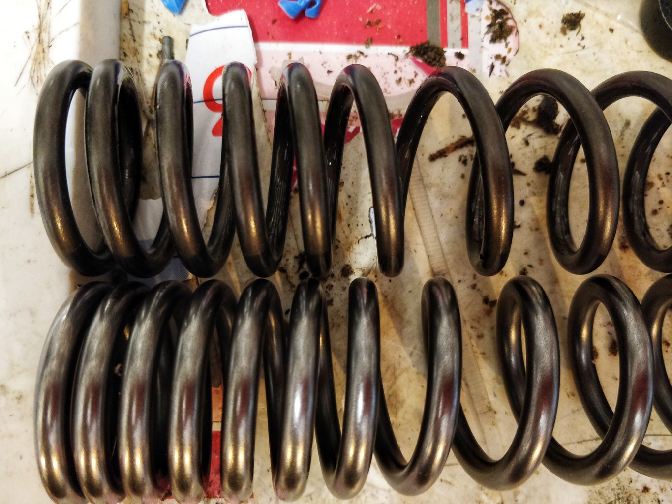

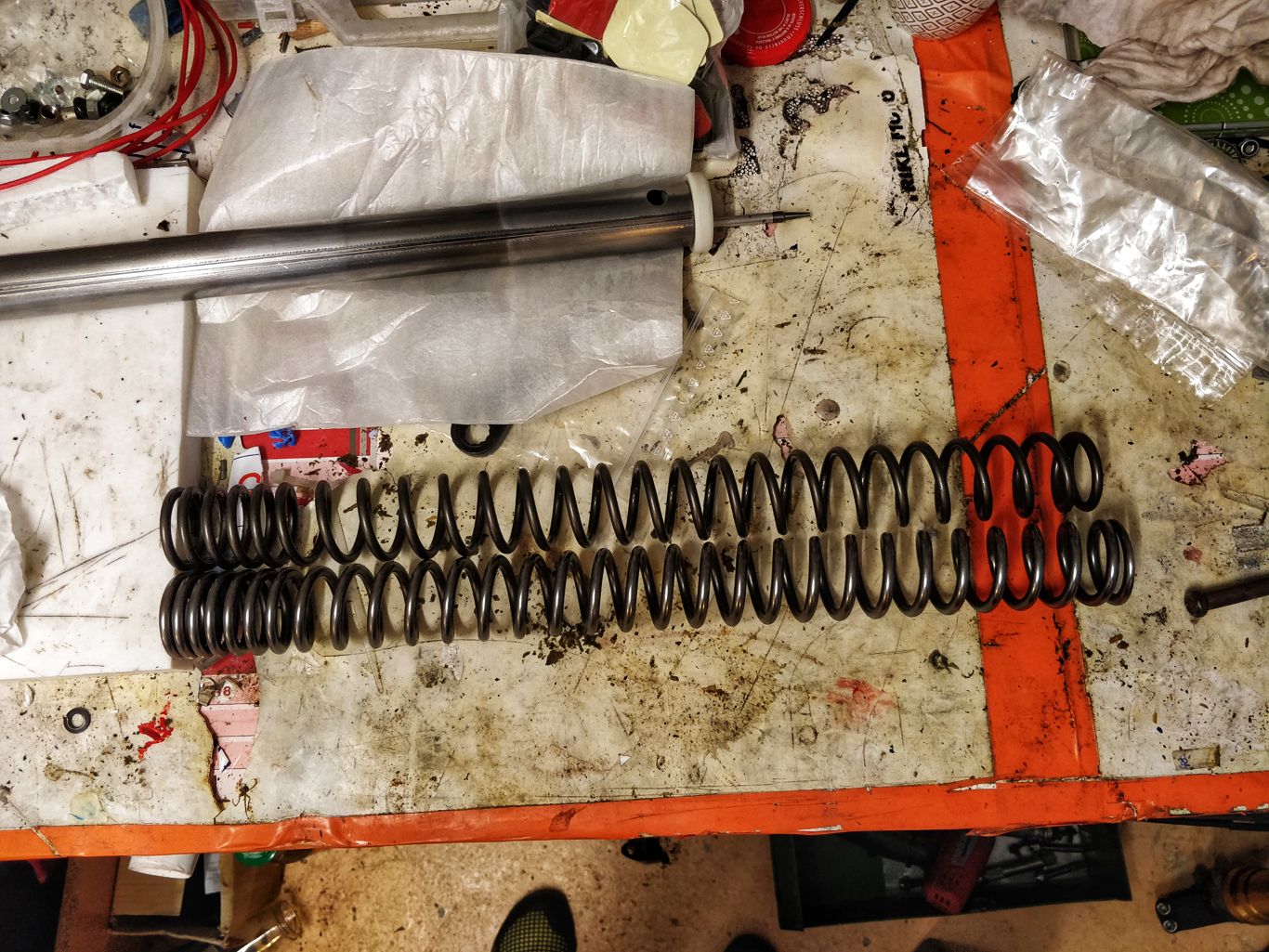

Je dois avoir une photo du ressort d'origine
Re: Petit tuto pour un changement de ressort hyperpro ou autre
#203 Message par Mika Nari » 06 nov. 2021, 09:30
Voilà avec les ressorts hyperpro +20
Vous saurez les repérer je pense :P
#204 Message par ObiOne » 06 nov. 2021, 11:55
Le +20 en bas, le brin semble très légèrement plus gros, ce qui expliquerait moins de SAG. §hein
Et puis le nombre de spires (26) ne laisse aucun doute sur l'OEM.
