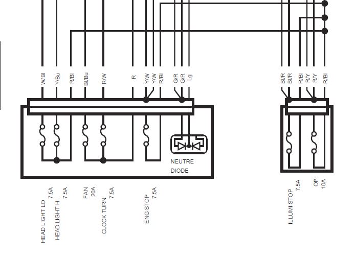

#148 Message par FleePee » 17 juil. 2023, 10:04
Je pense que j´ai eu un cours-jus sur la prise 12V.
J´avais ponté sur ses fils de quoi alimenter mon GPS, connecté avec un connecteur étanche.
Les fils se sont déconnectés, d´où le cours-jus je suppose...
J´ai isolé les fils pour la suite du trajet.
Je n´ai pas trouvé de fusible correspondant à la prise accessoire dans le boîtier sous la selle...
Alors, avant de me faire chier à démonter les carénages, savez-vous où est situé le fusible accessoire ?
Re: [Tuto] CRF 1000 L, démontage carénage avant et installation prise 12V
#149 Message par TiTi » 17 juil. 2023, 14:56
On dirait que ce n'est pas dans la boîte à fusibles principale mais l'autre à côté ("OP") :

#150 Message par FleePee » 17 juil. 2023, 15:00
Certainement...
J´avais vérifié visuellement tous les fusibles.
Ils étaient tous bons, alors je me suis demandé s´il pouvait y en avoir un planqué dans le carénage, près du connecteur...
