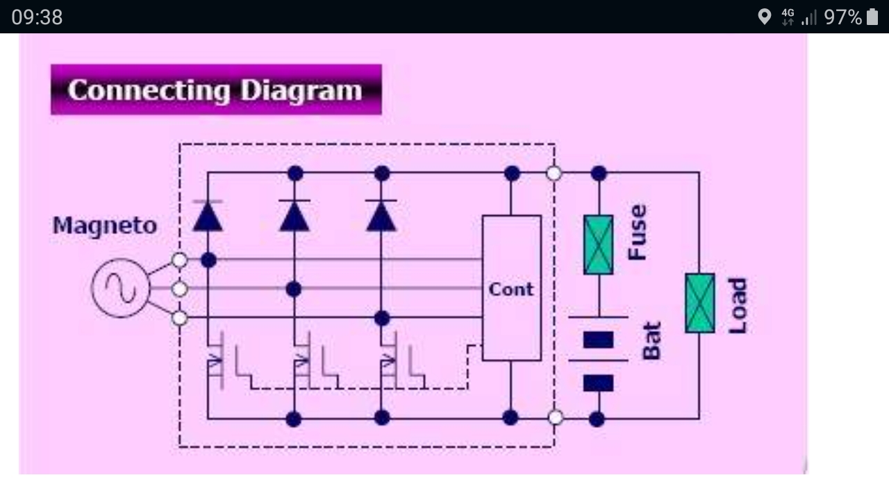

#32 Message par Dudu.13 » 02 mars 2022, 08:44
j'avais trouvé ça :
Screenshot_20220301-093840_Samsung Internet.jpg (223.79 Kio) Vu 1109 fois
Re: Lampes led et régulateur ?
#33 Message par TiTi » 02 mars 2022, 11:30
Visiblement c'est des mosfets là.

#36 Message par Midi134 » 02 mars 2022, 18:47
Dudu.13 : ton shéma est un vieux type qui doit dater des premiers redresseur-régulateurs.
Un MOS-FET est plus complexe ...
Mais le principe est le même.
