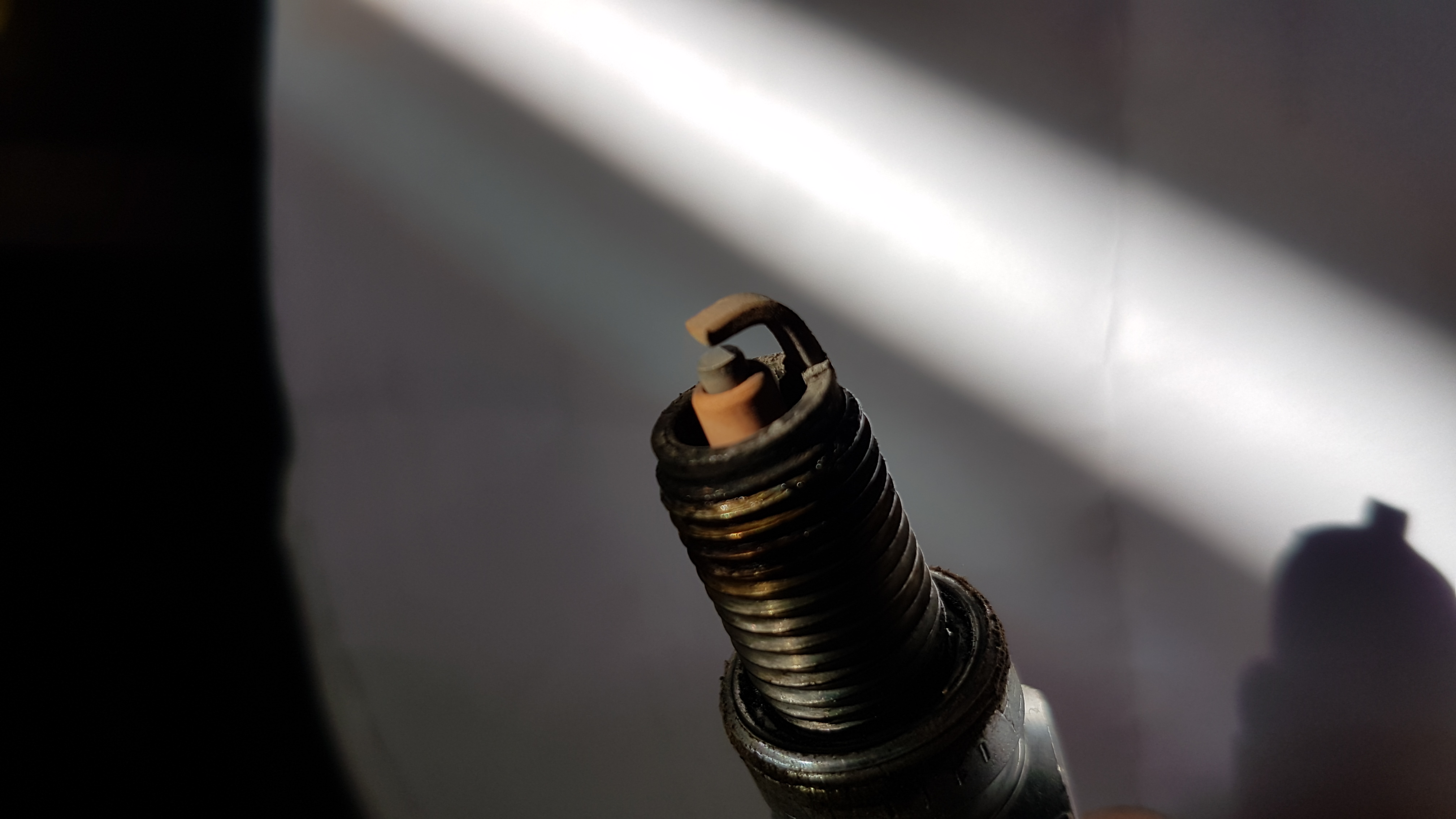

J'ai mis un kit de réparation KEYSTER 1390.
MAIN JET 115
SLOW JET 40
J'ai pris une photo d'une bougie avec un réglage de richesse à 2,5 tours. Les bords étaient noirs et électrode marron. J'essaie de retrouver la photo ce soir.
MAIN JET 115
SLOW JET 40

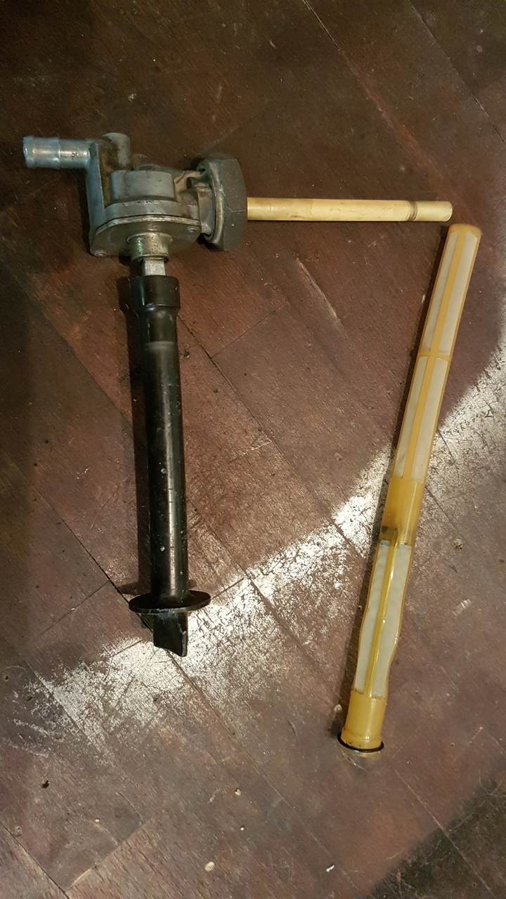

N'ayant toujours pas vérifier le robinet, c'est maintenant chose faite!
Le tube de réserve était bien en place, la crépine propre mais le robinet était à peine serré... prise d'air sans fuite?
Et pas de joint entre le robinet et le réservoir.
Je mets une photo pour ceux qui n'aurait, comme moi, jamais démonté.
Bon, si j'ai bien compris, il ne me reste plus qu'à mettre des gicleurs de ralenti de 42... mais pas de lien avec ce problème qui apparait en pente
Et puis faut tout re démonter et surtout remonter
