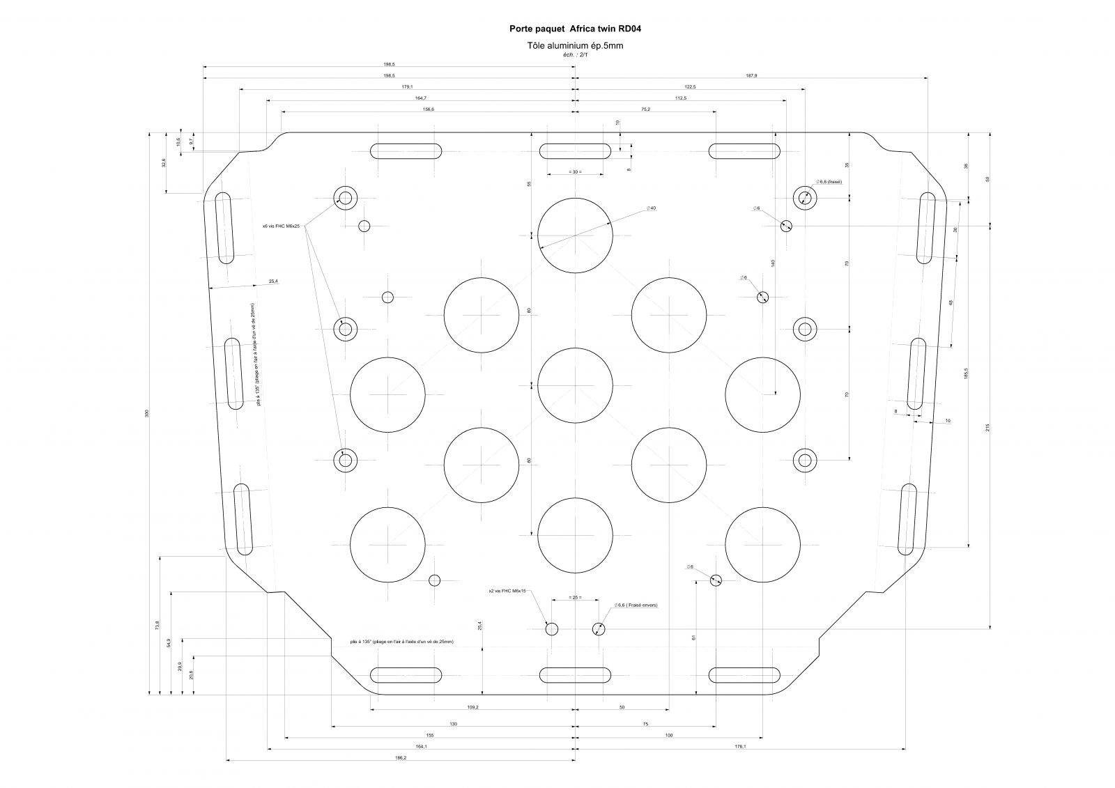

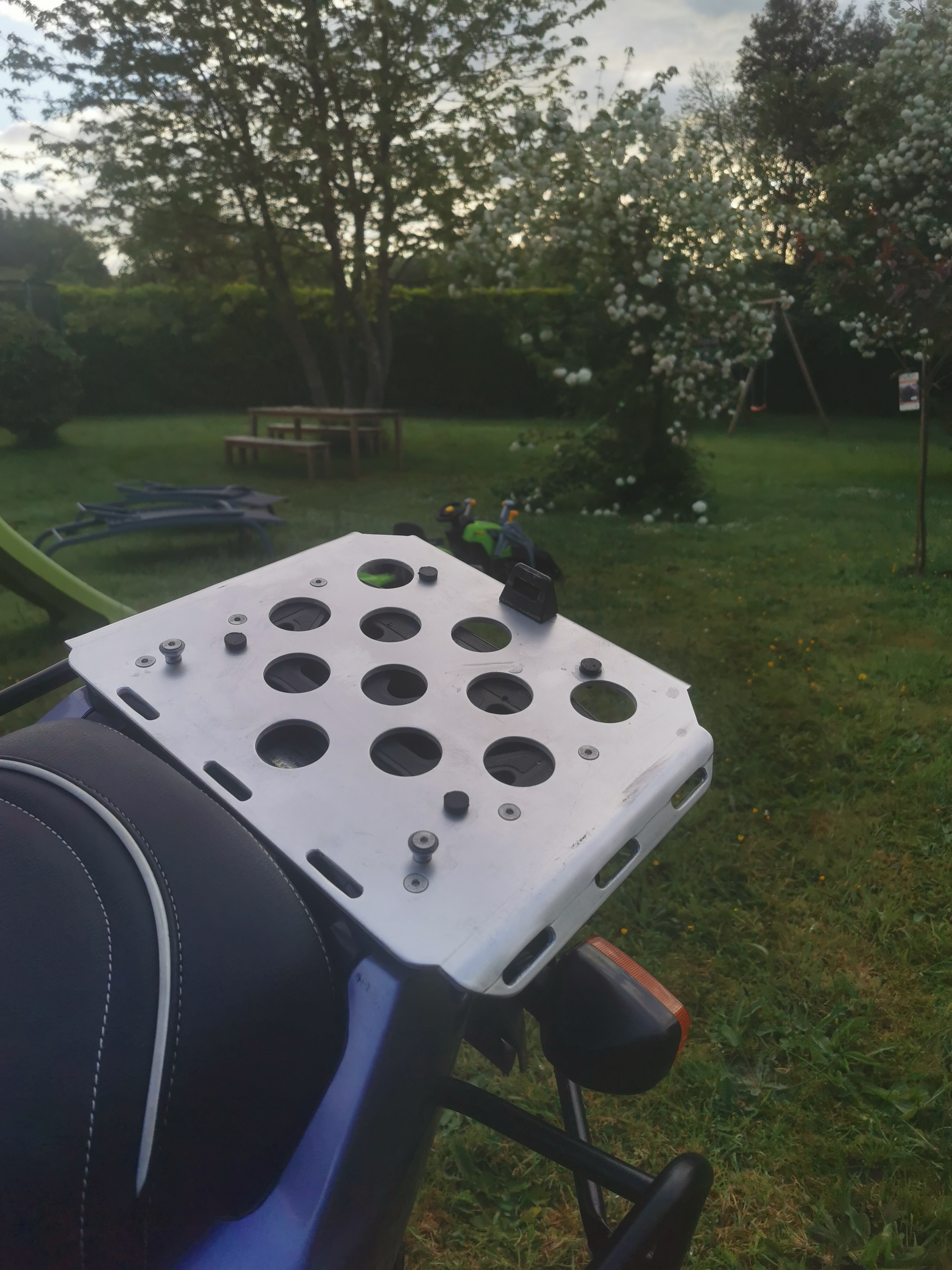

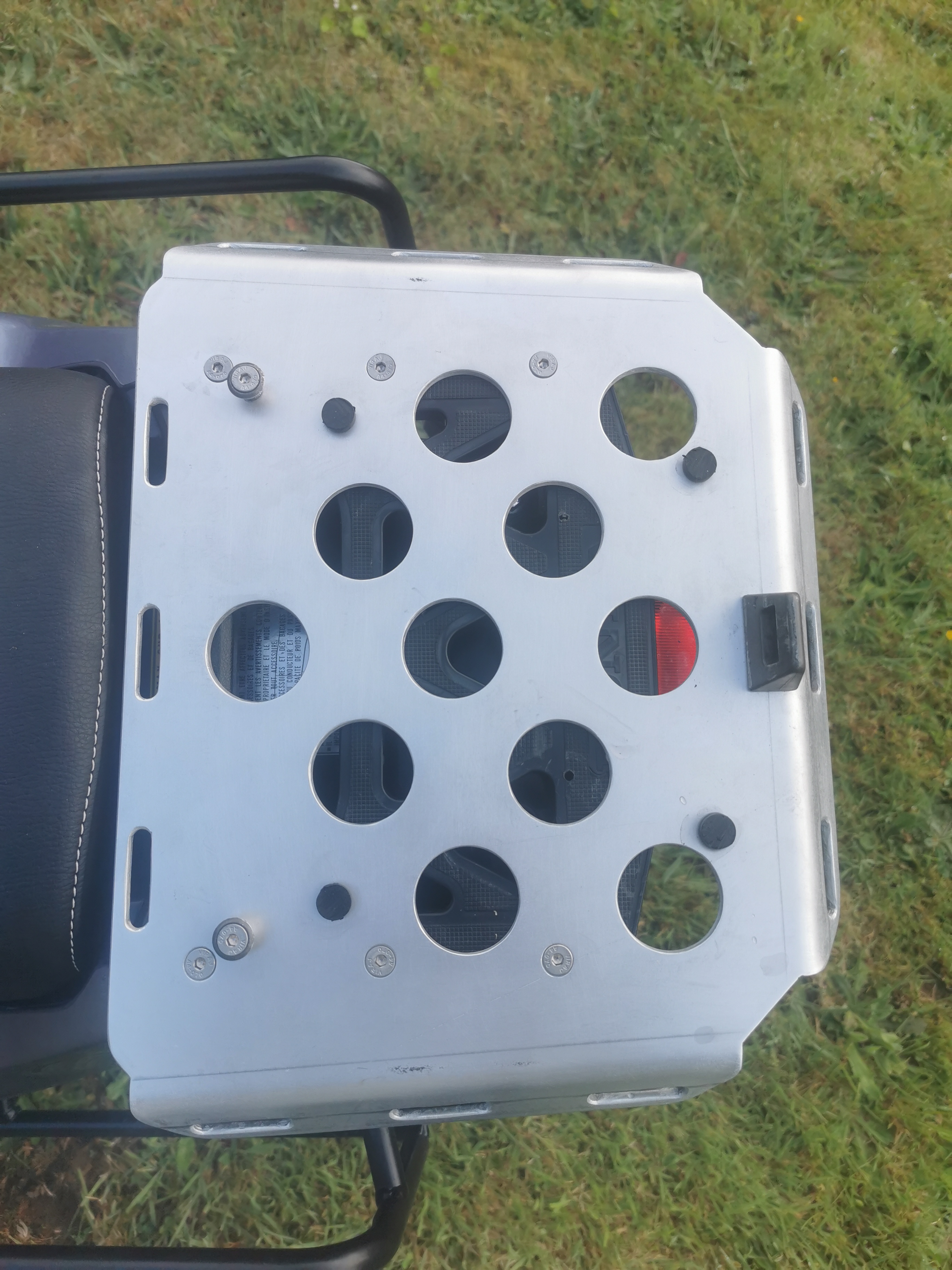

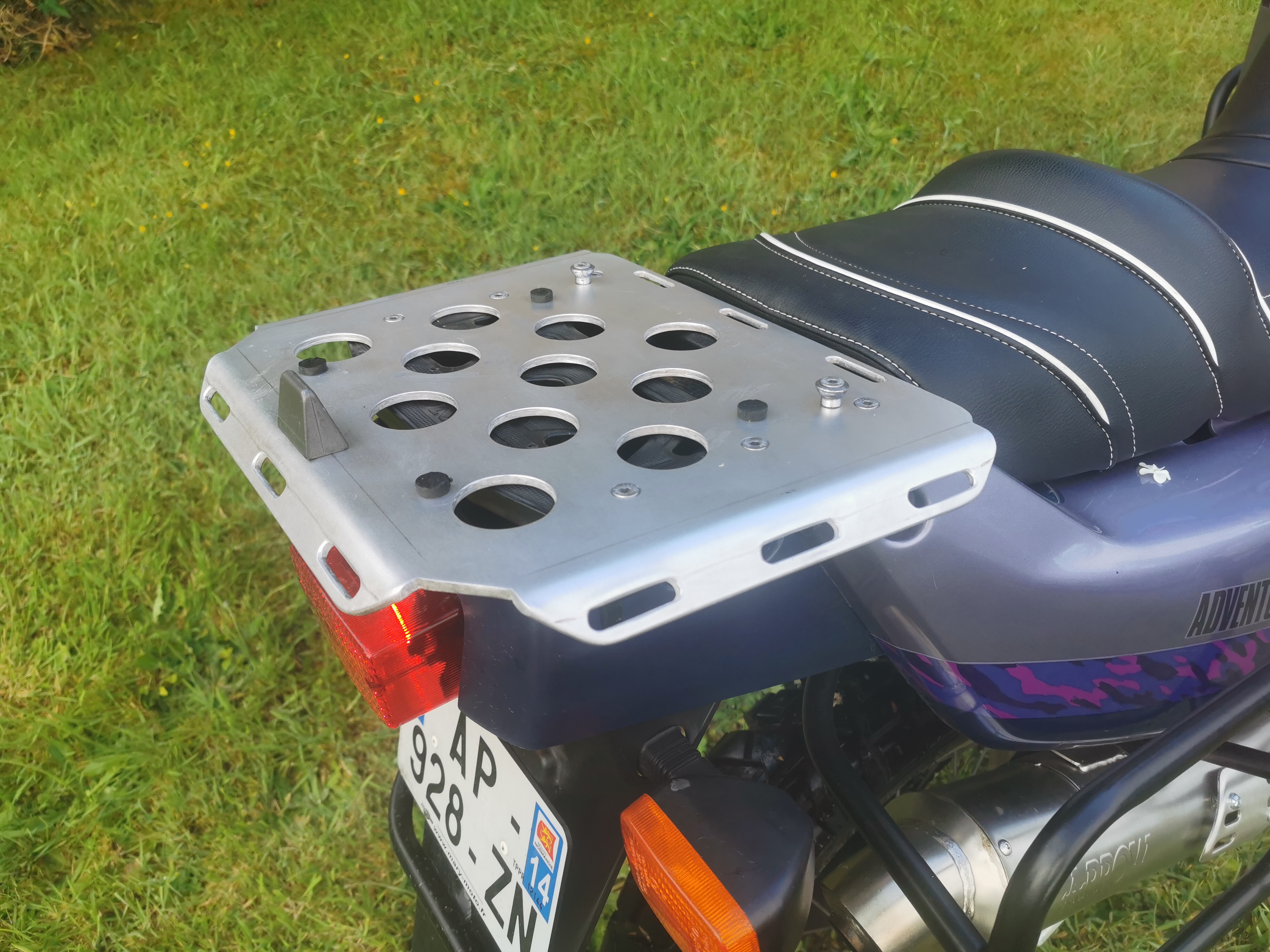

Dans une tôle aluminium ép.5mm, je me suis réalisé un porte paquet pour mon @T RD04.
Je vous partage le plan + des photos une fois fini.
Je suis inspiré de ce qu'il existé sur le net, et je souhaité pouvoir continuer à mettre mon top case qui a une fixation monokey.
Porte paquet - RD04.pdf
(37.9 Kio) Téléchargé 35 fois
