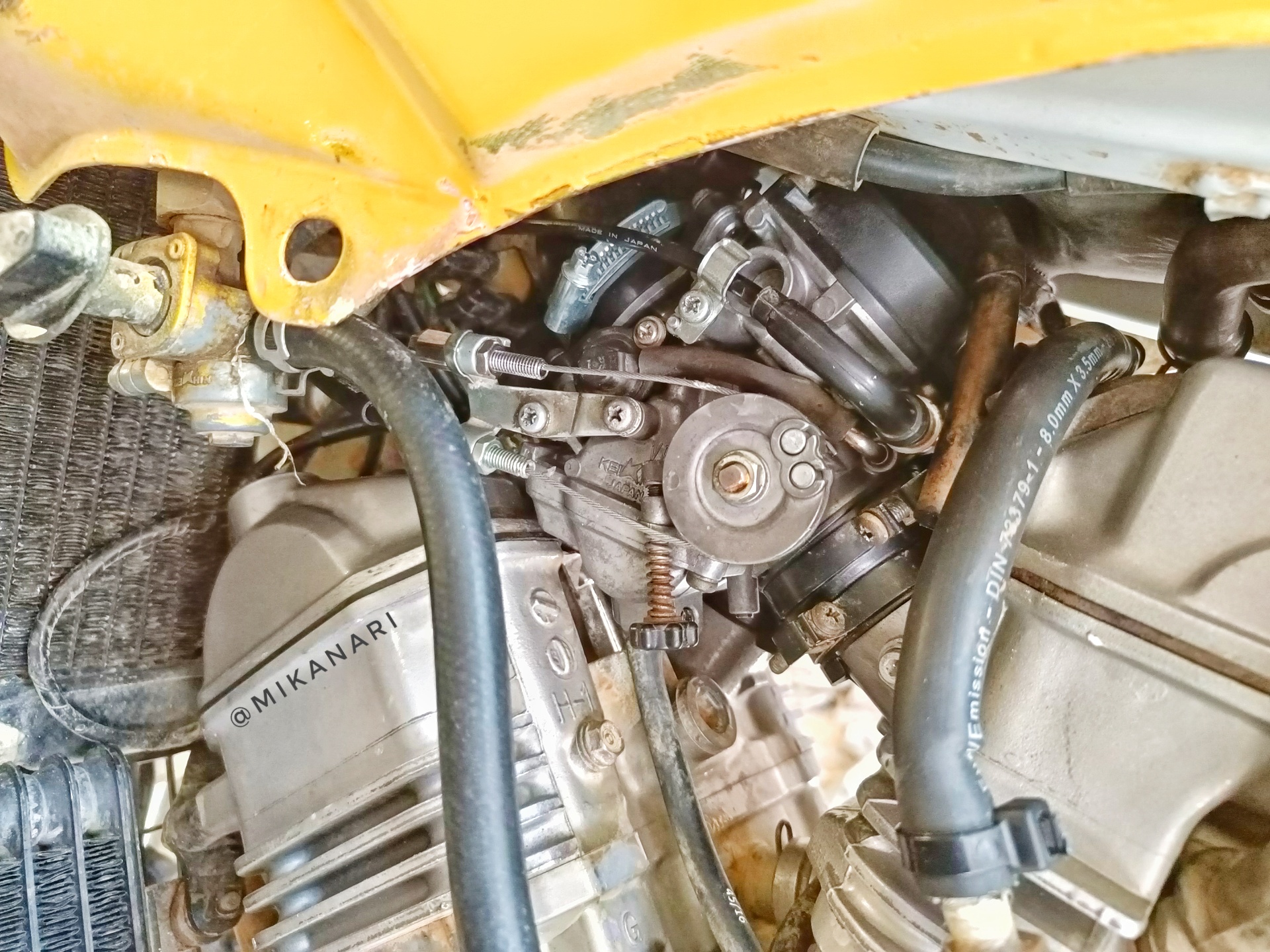

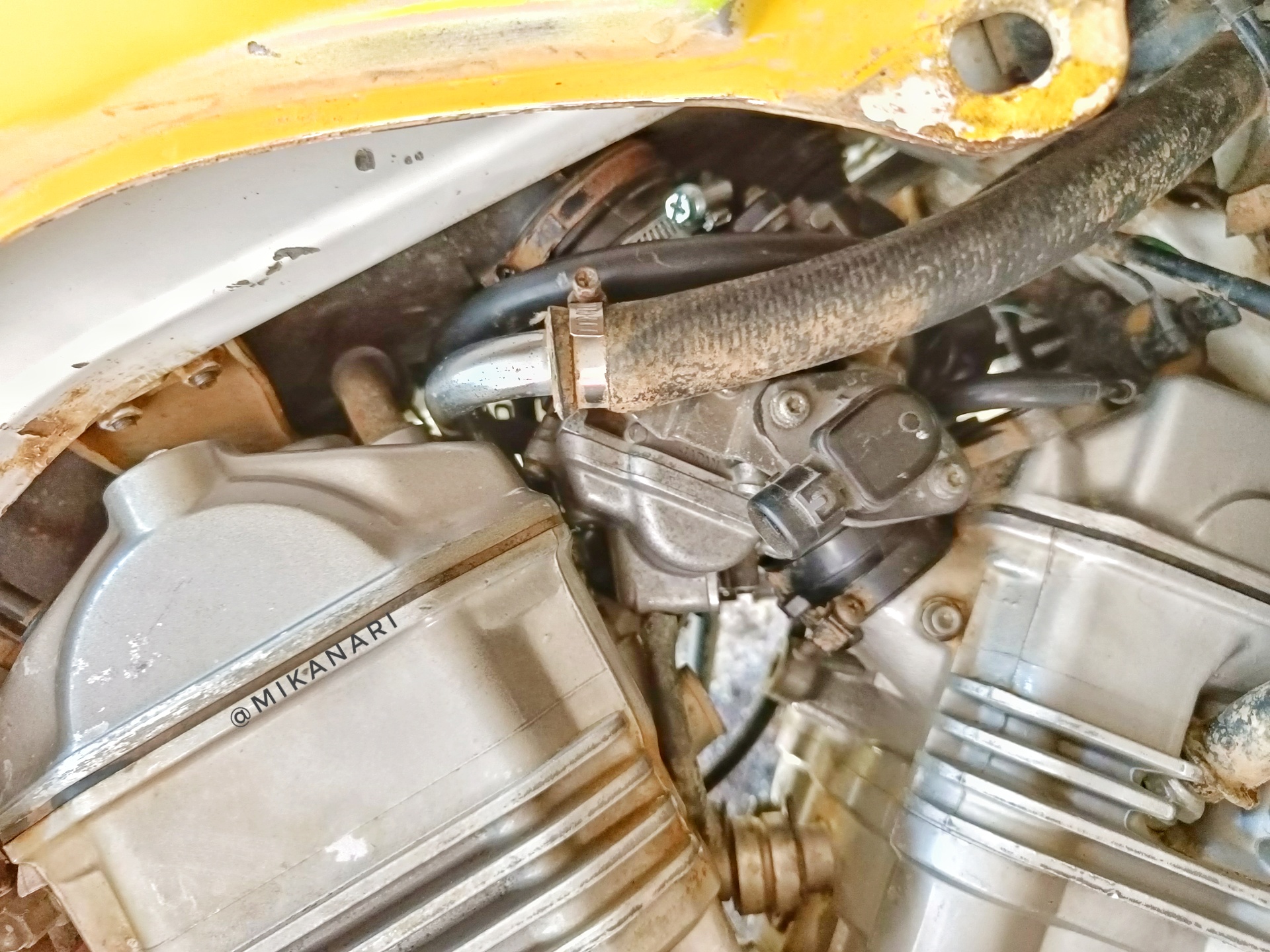

Je continu et l'étape suivante est la mise en place de carbu de Rd07a afin de profiter des évolutions et aussi du capteur TPS qui sert à l'électronique (j'ai un cdi ignitech de Devmoto !) qui permet une meilleur gestion de la cartographie d'allumage.
Je fait comme @Marcopolo sur Transalpage :
https://www.transalpage.com/forum/viewtopic.php?t=34821
Pour installer les carbu c'est pas simple :
Nouveaux câbles d'accélérateur, pointeau de starter, retoucher les pipés d'admission...
Mais ça passe !!

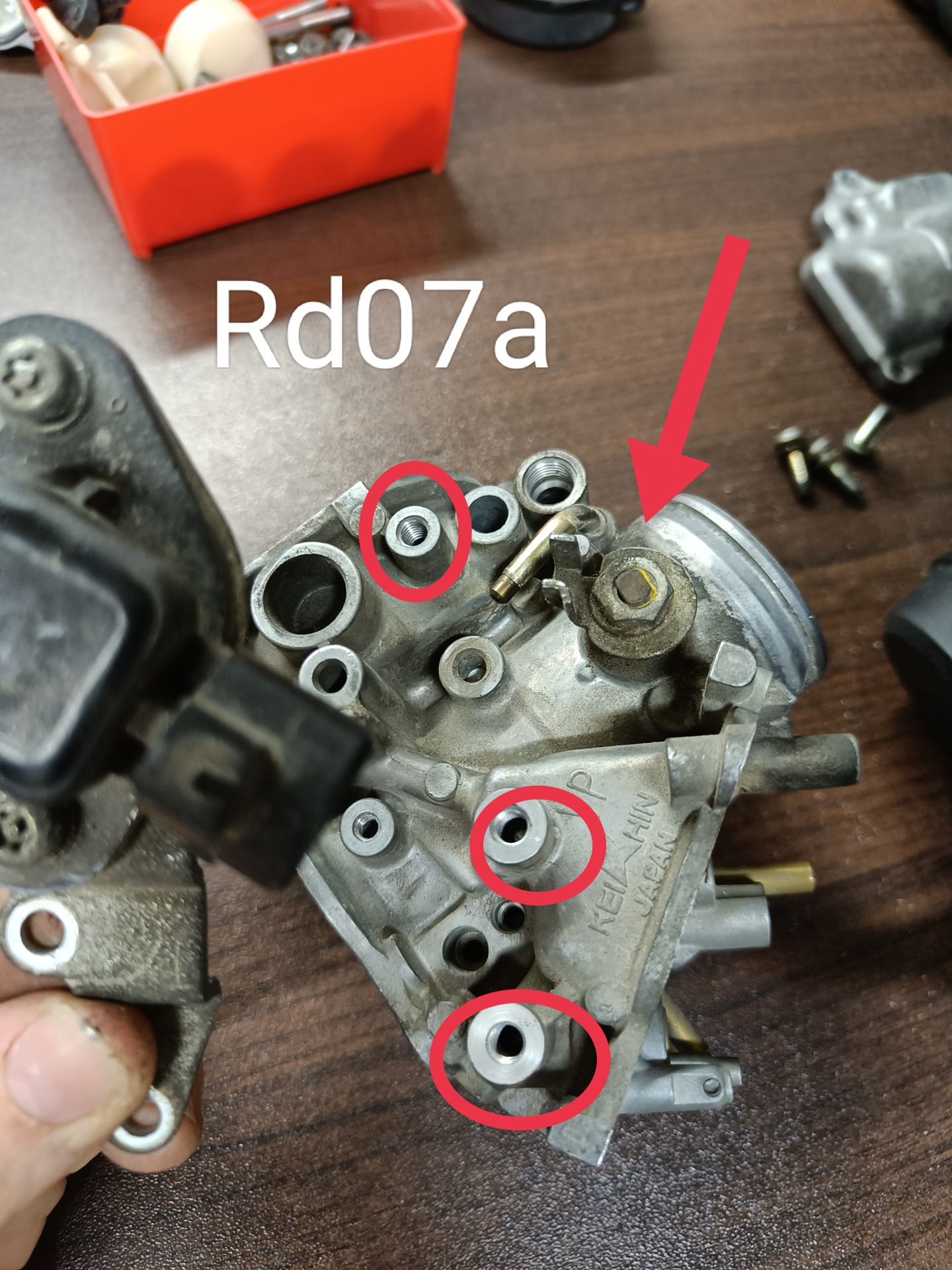

Il me manque juste de trouver le moyen de reproduire les pattes de fixation

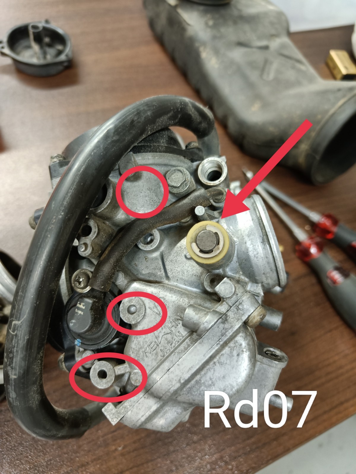

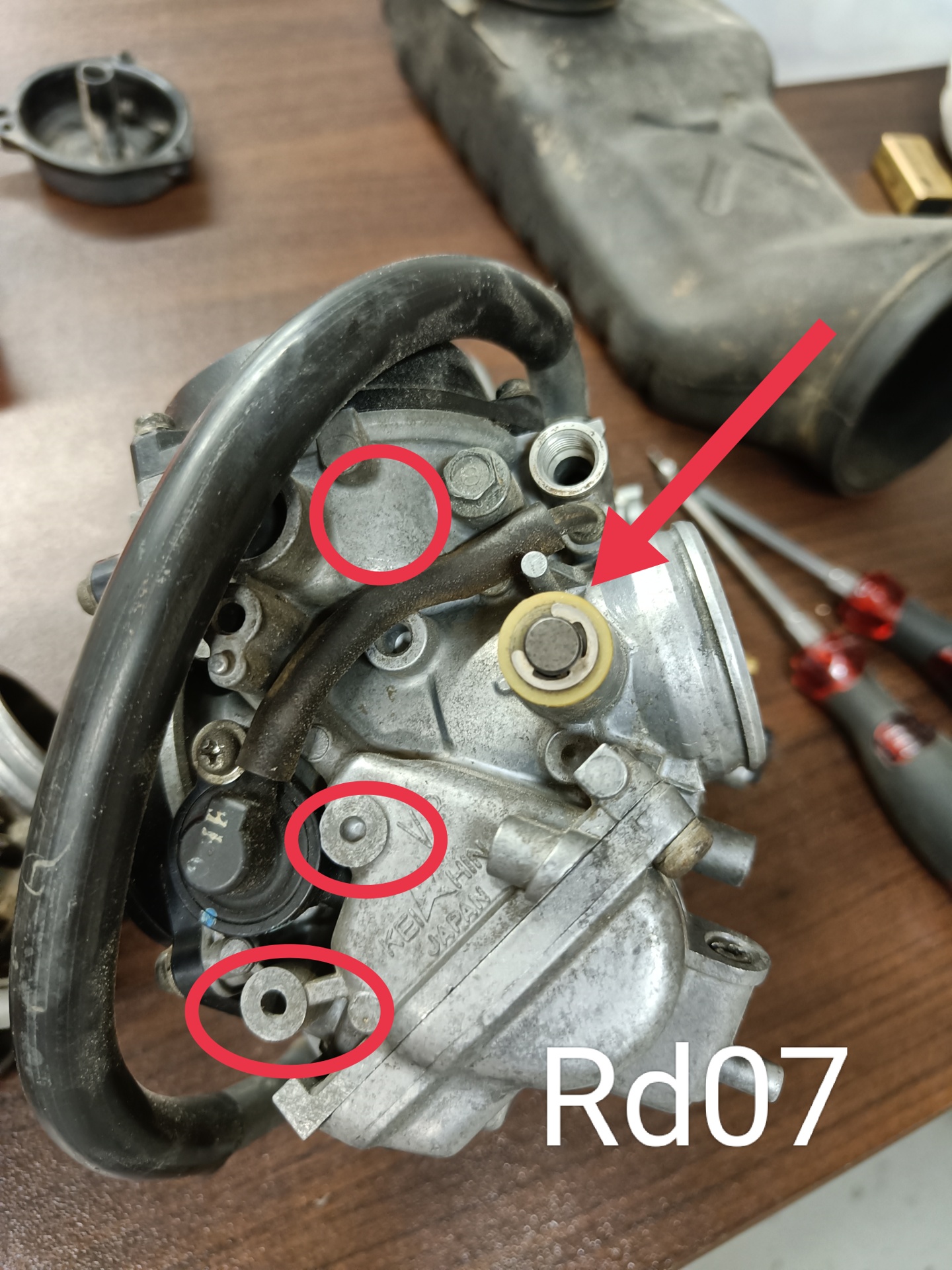

Oui la pâte c'est le plus chiant selon tes carbu y a ou pas les points d'accrocher :
Diff entre 07 et 07a
