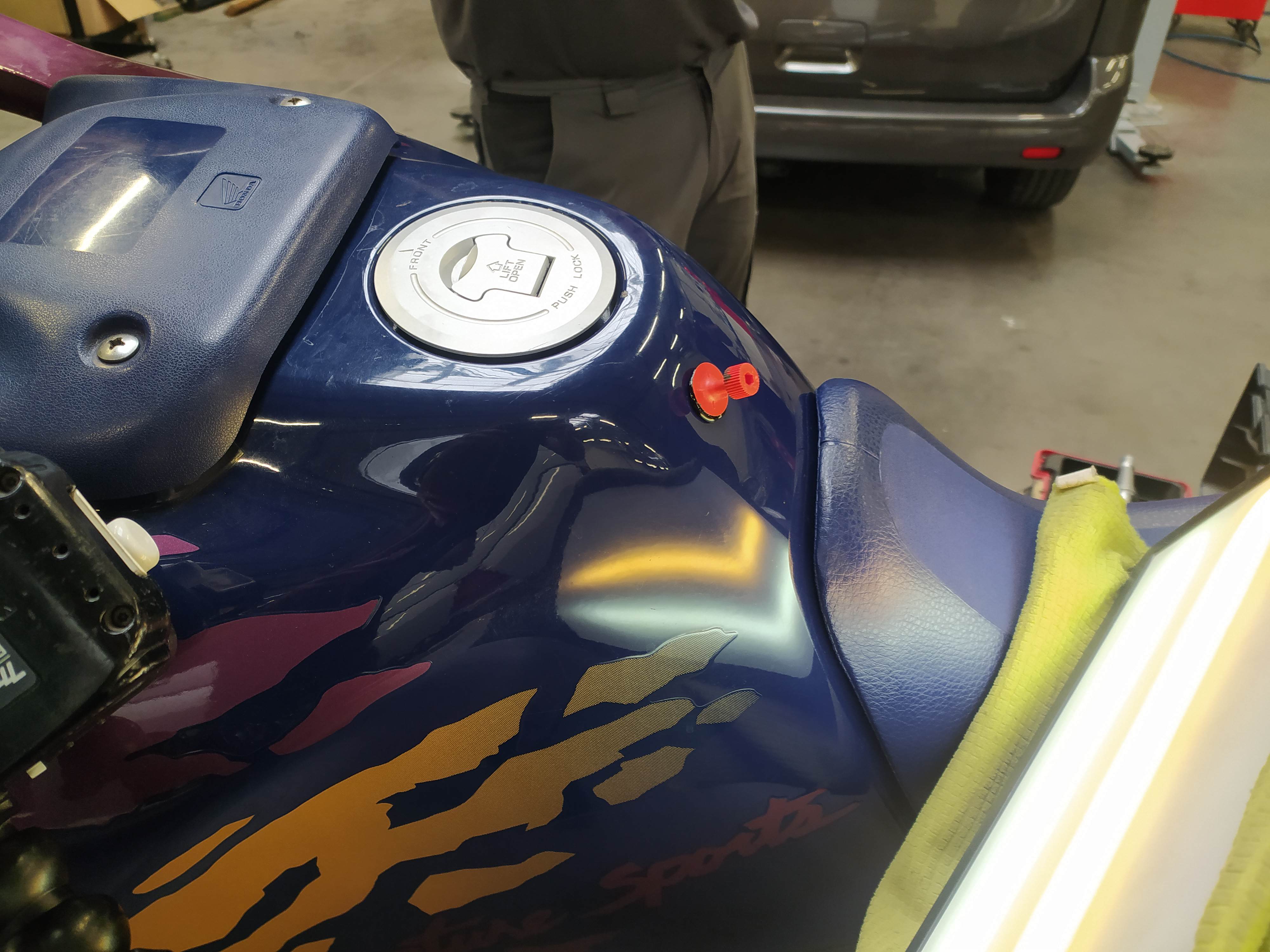

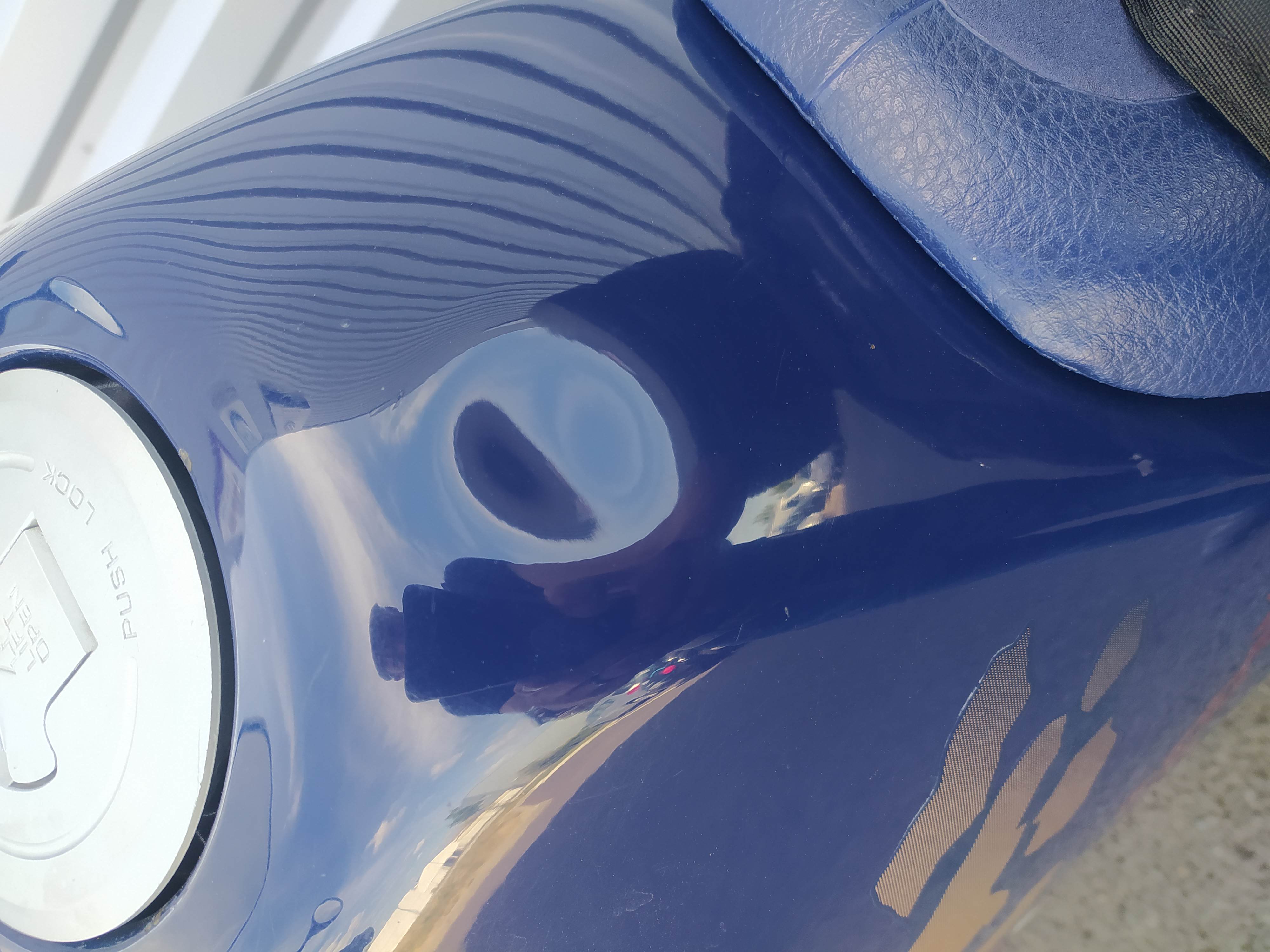

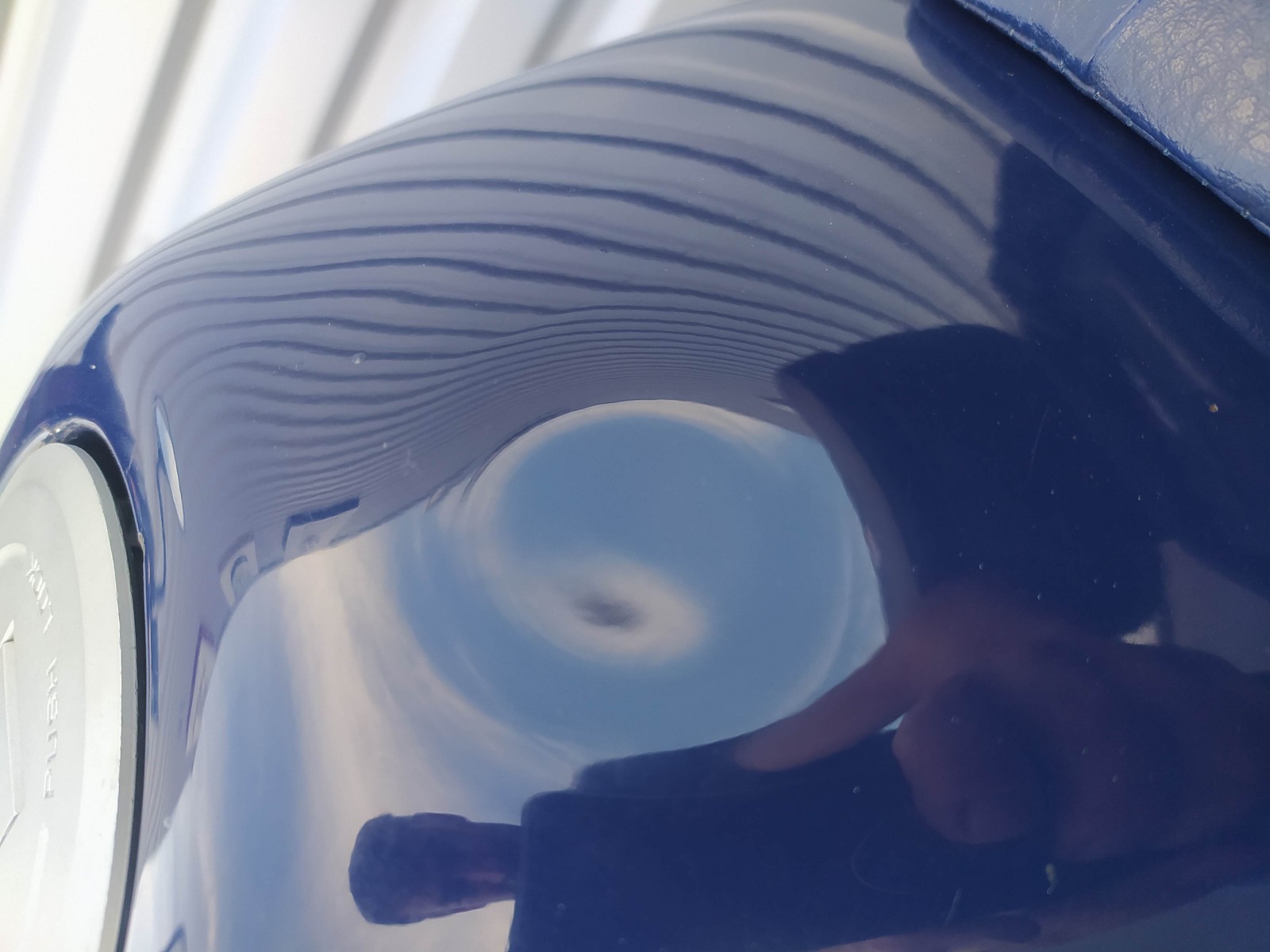

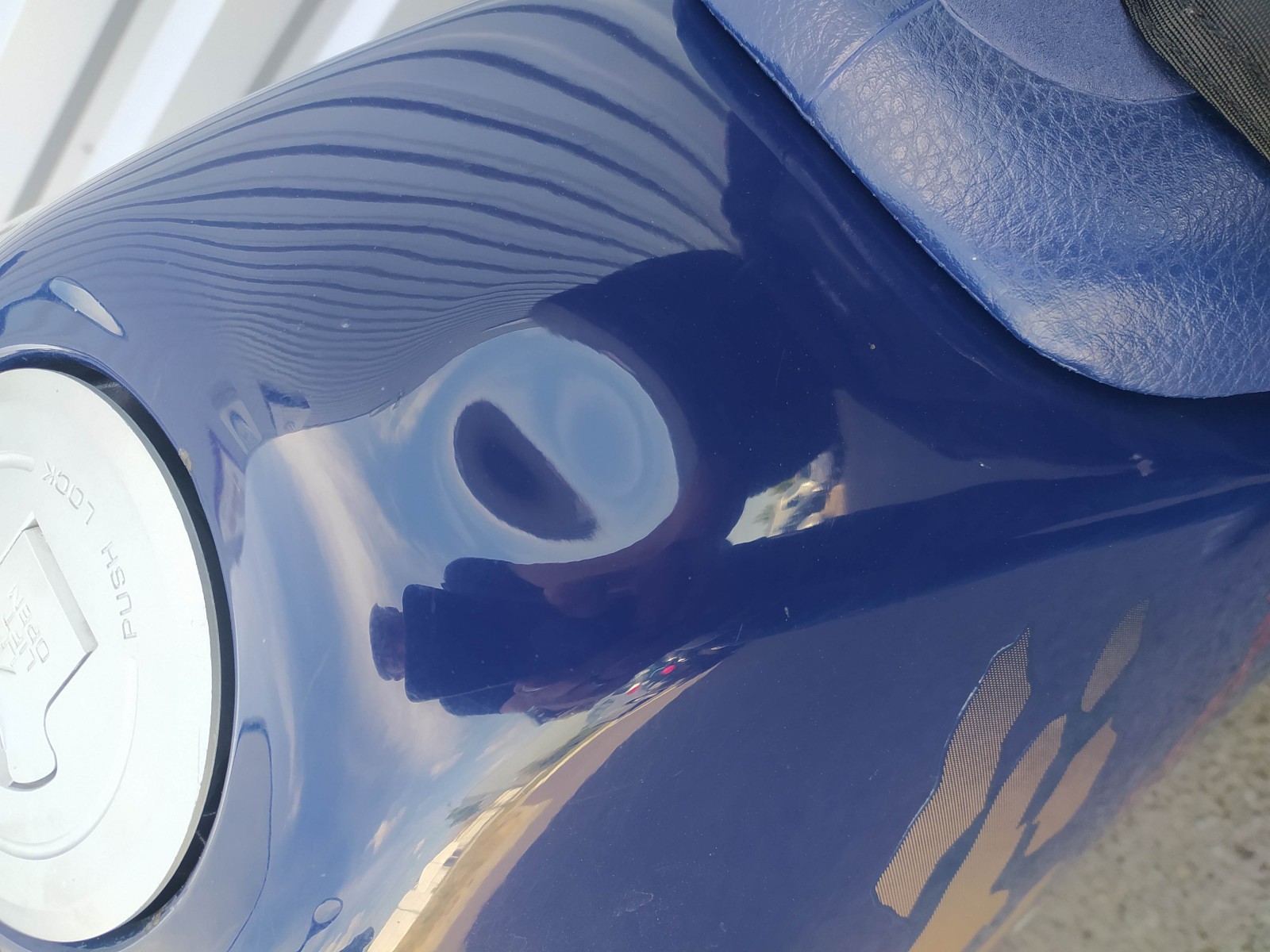

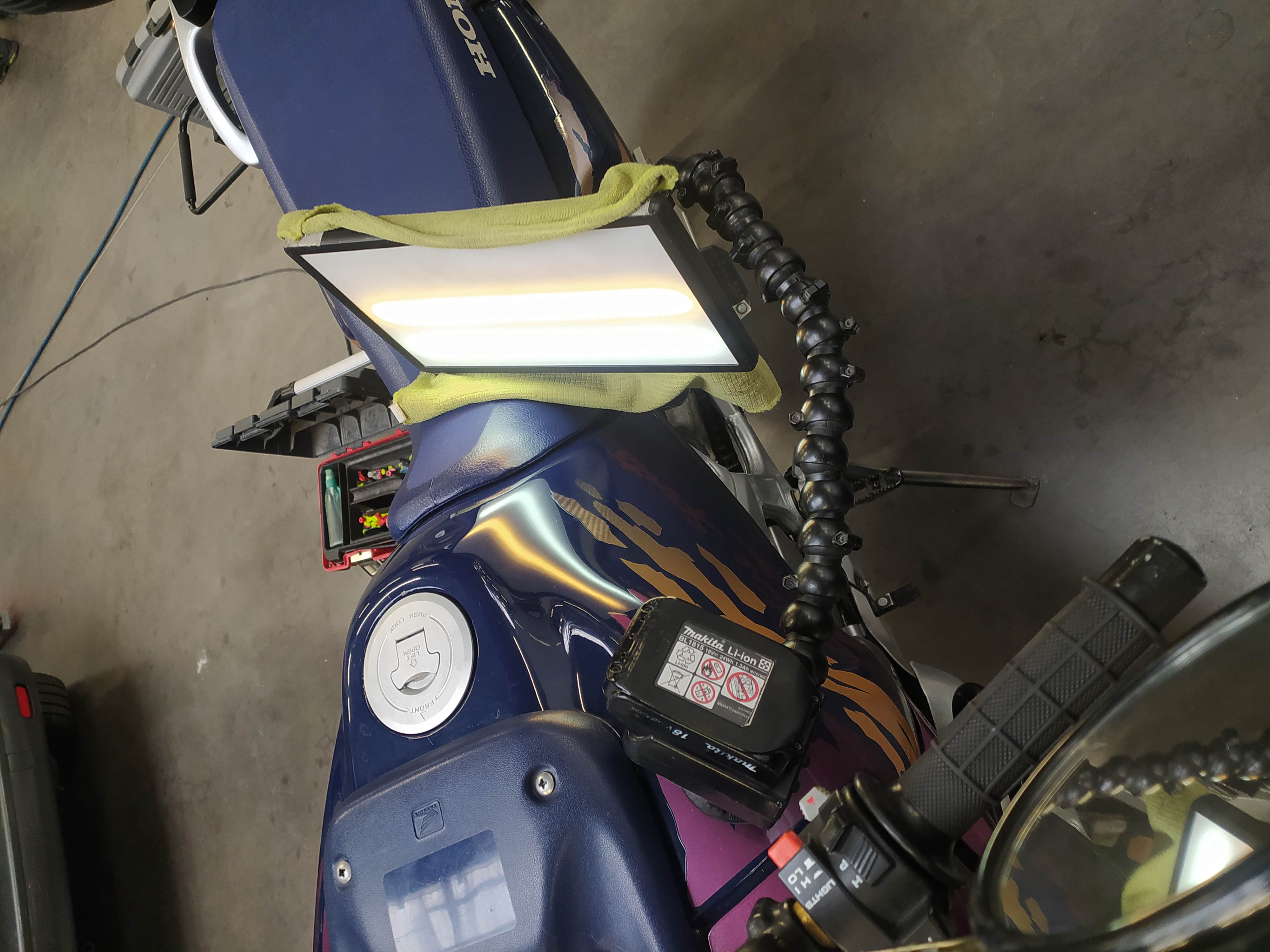

Aujourd'hui, rectification du poc sur le réservoir. Même si ce n'est pas parfait, c'est déjà mieux.
Avant:
Pendant:
Après:

§super du boulot de pro
Re: Remise en forme de mon @T !
#3 Message par TiTi » 29 juil. 2022, 06:56
Faudrait que tu nous fasses un post à part sur cette réparation des pocs !!!
Matériel, technique, efficacité...
Wink

TiTi a écrit : 29 juil. 2022, 06:56 Faudrait que tu nous fasses un post à part sur cette réparation des pocs !!!
Wink
Je me suis fait encadré par un professionnel de passage à côté de la maison.
Je ne voulais pas investir dans du matériel juste pour un "poc", même si ce n'est pas ce qu'il y a de plus onéreux.
Même si la technique n'est pas compliquée du tout, je n'ai aucune prétention de vous faire un post dessus, surtout que c'était la première fois que je faisait ça (j'espère aussi que ce sera la dernière ;) ).
Les seules choses que je peux vous dire c'est qu'il faut être patient et pas se presser lors du débosselage. Le résultat est plus que correct !

Bak à douch' a écrit : 29 juil. 2022, 10:13
Wink
S'il n'y avait que les professionnels qui postaient, le forum n'existerait même pas :lol:
On ne voit même plus de défaut sur les deux dernières photos, si ça peut servir ne serait-ce qu'à une personne pour diminuer un défaut ...
En tout cas beau boulot !

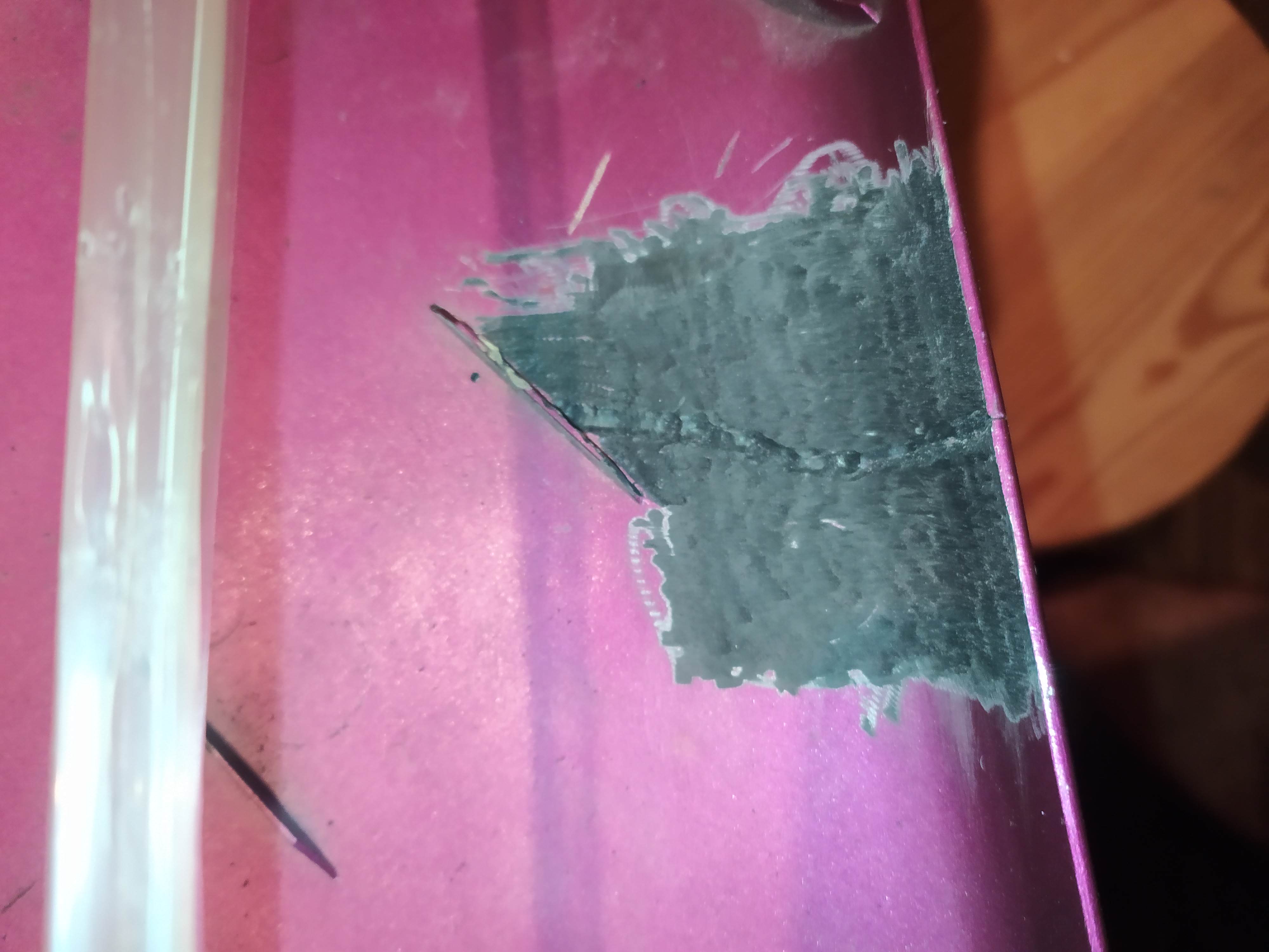

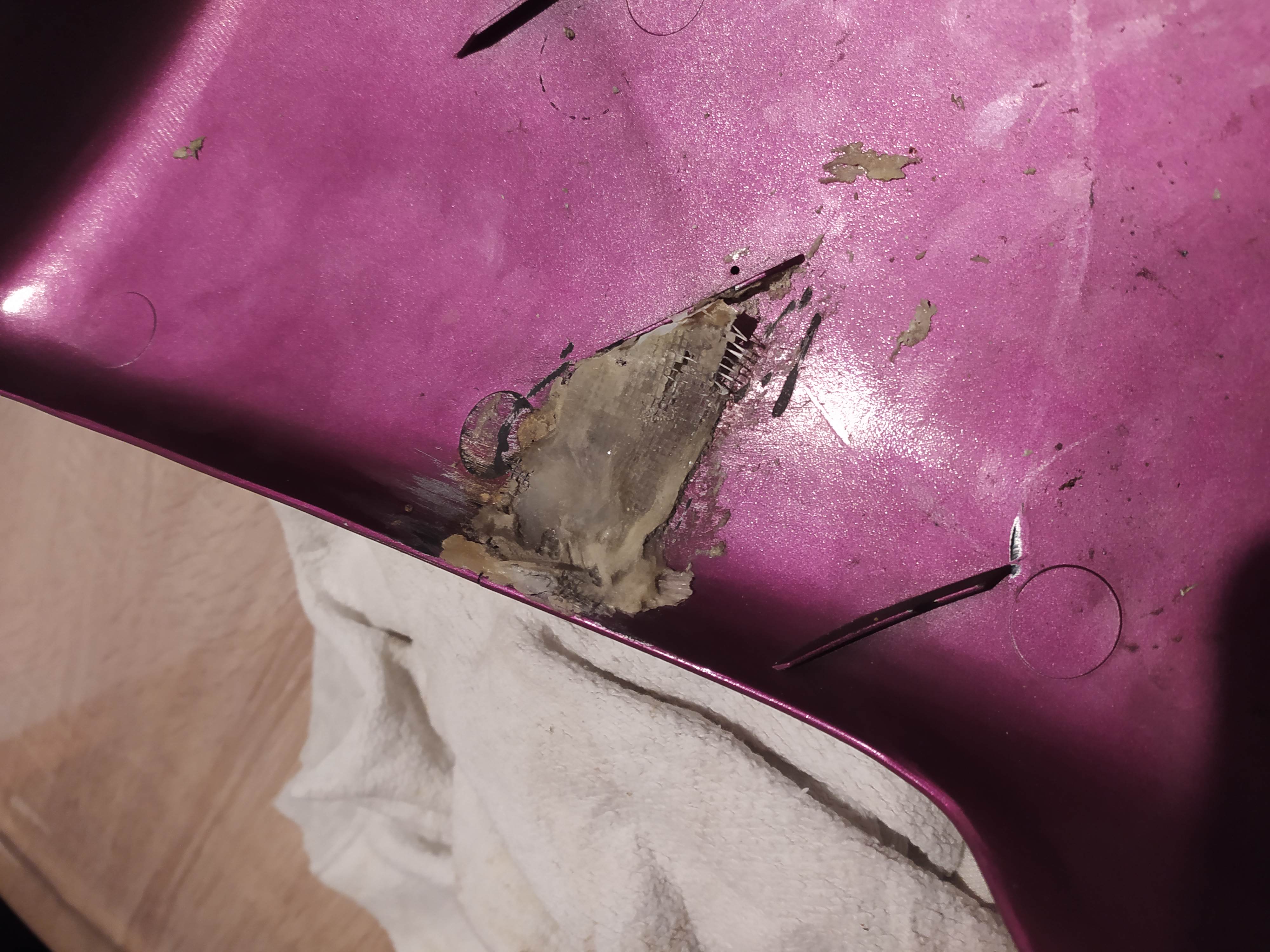

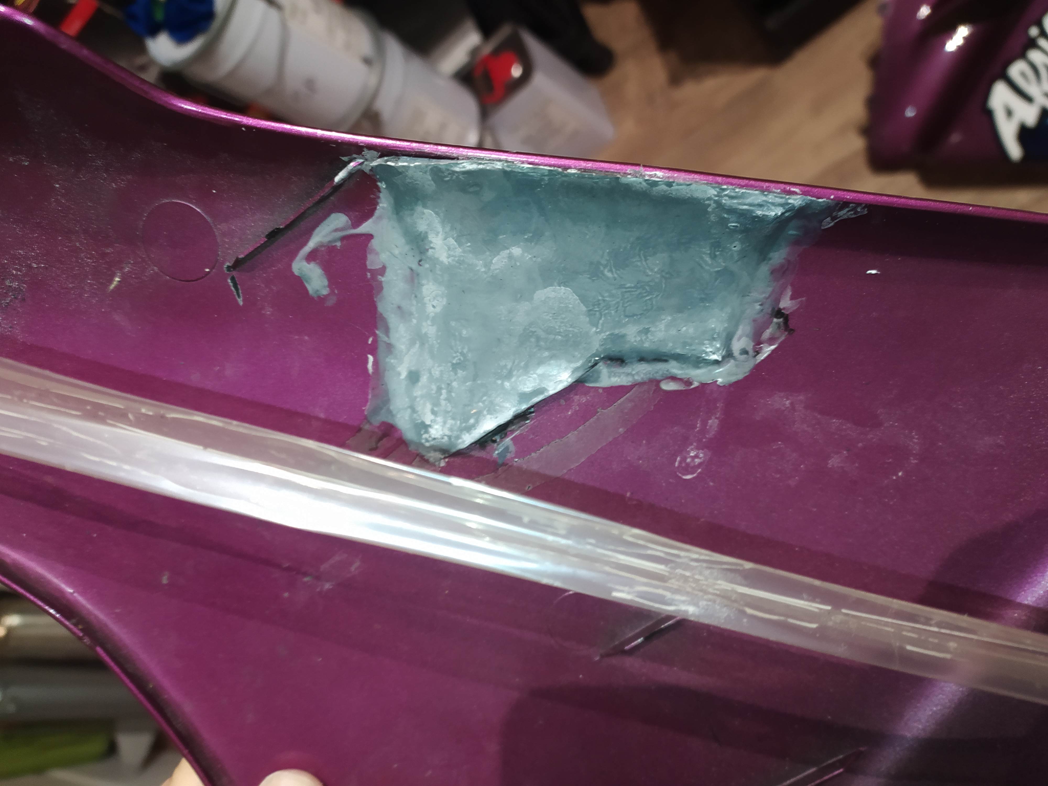

#10 Message par Bak à douch' » 13 nov. 2022, 11:05
Bonjour à tous !
Cela fait plusieurs mois que je n’ai rien mis sur mon post.
À l’arrivé de l’hivers, j’ai commencé la révision de ma mémère.

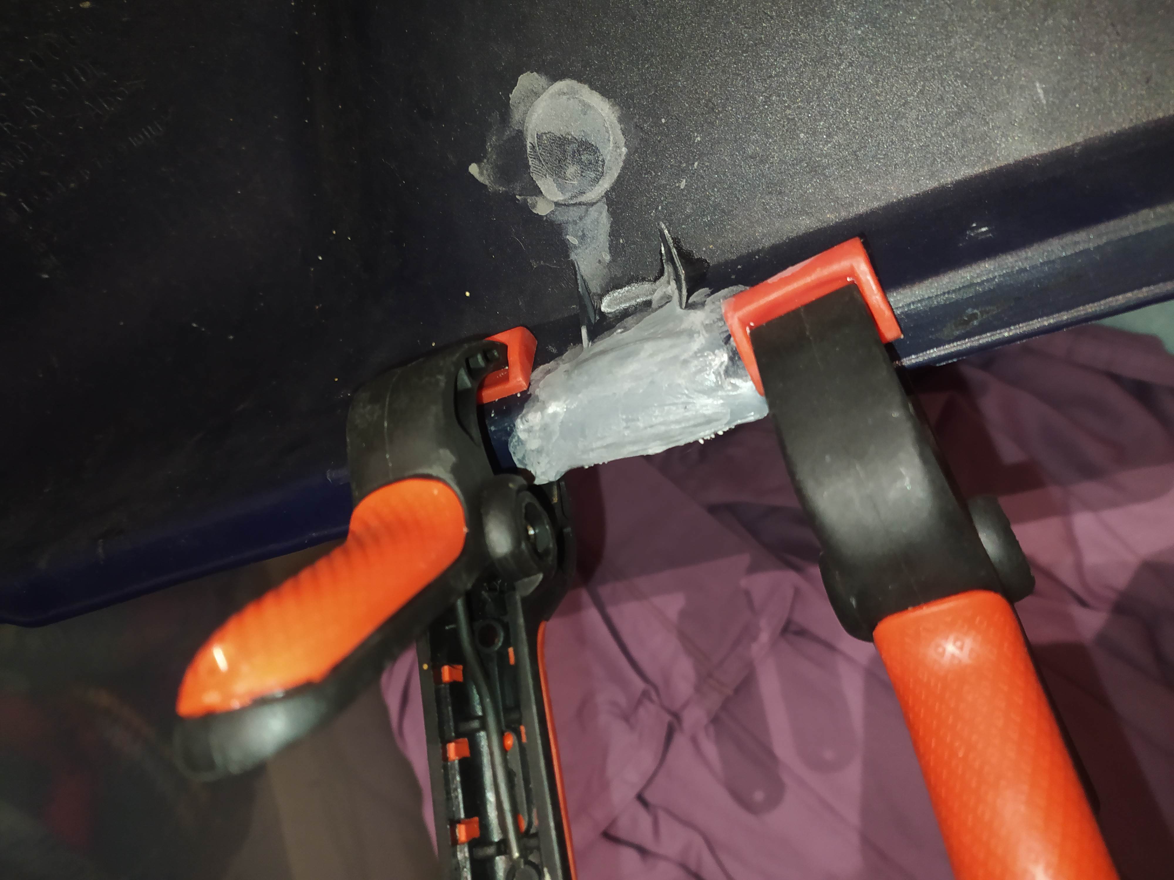

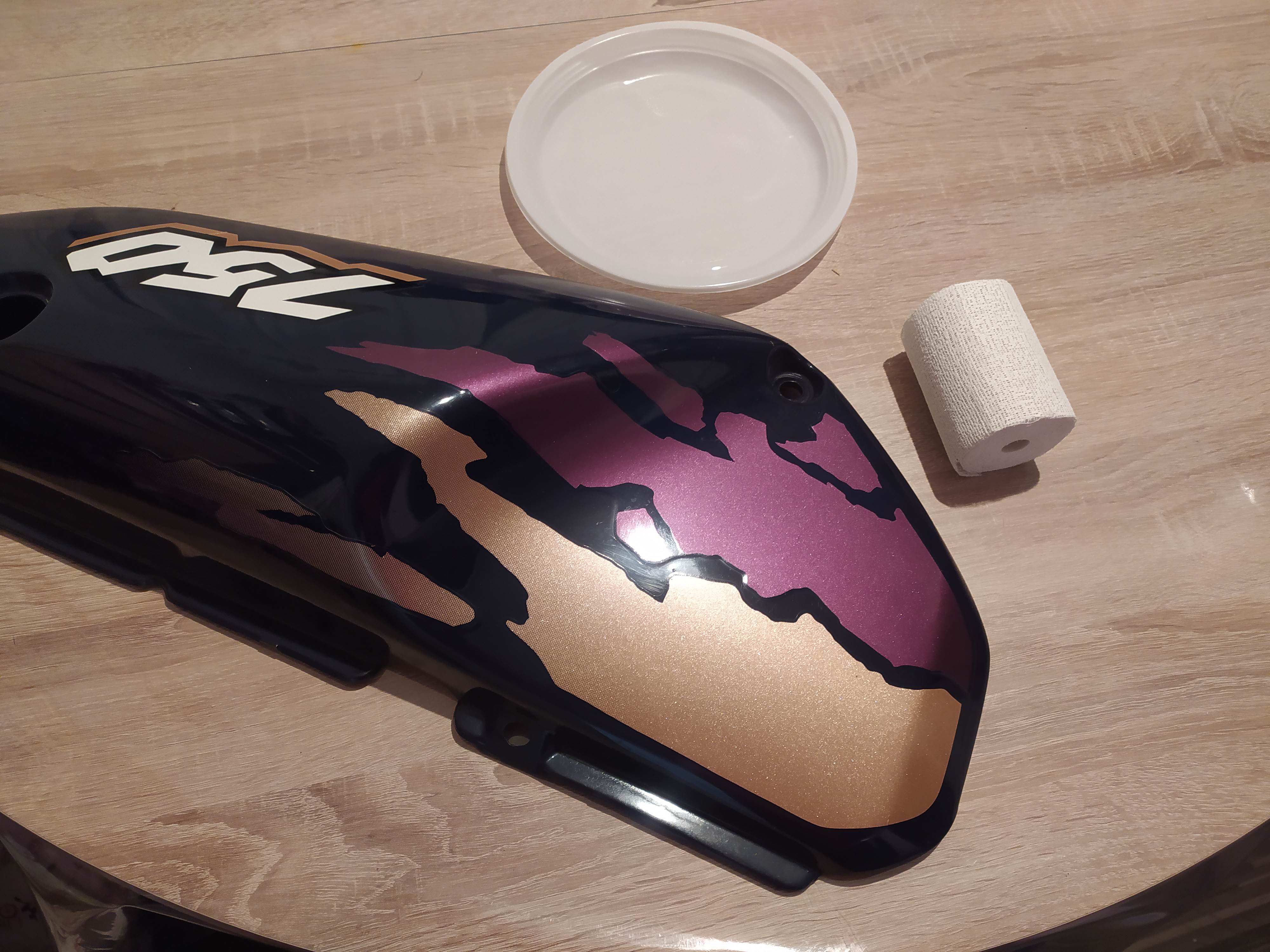

CARÉNAGES :
J’attaque par la réparation des carénages.

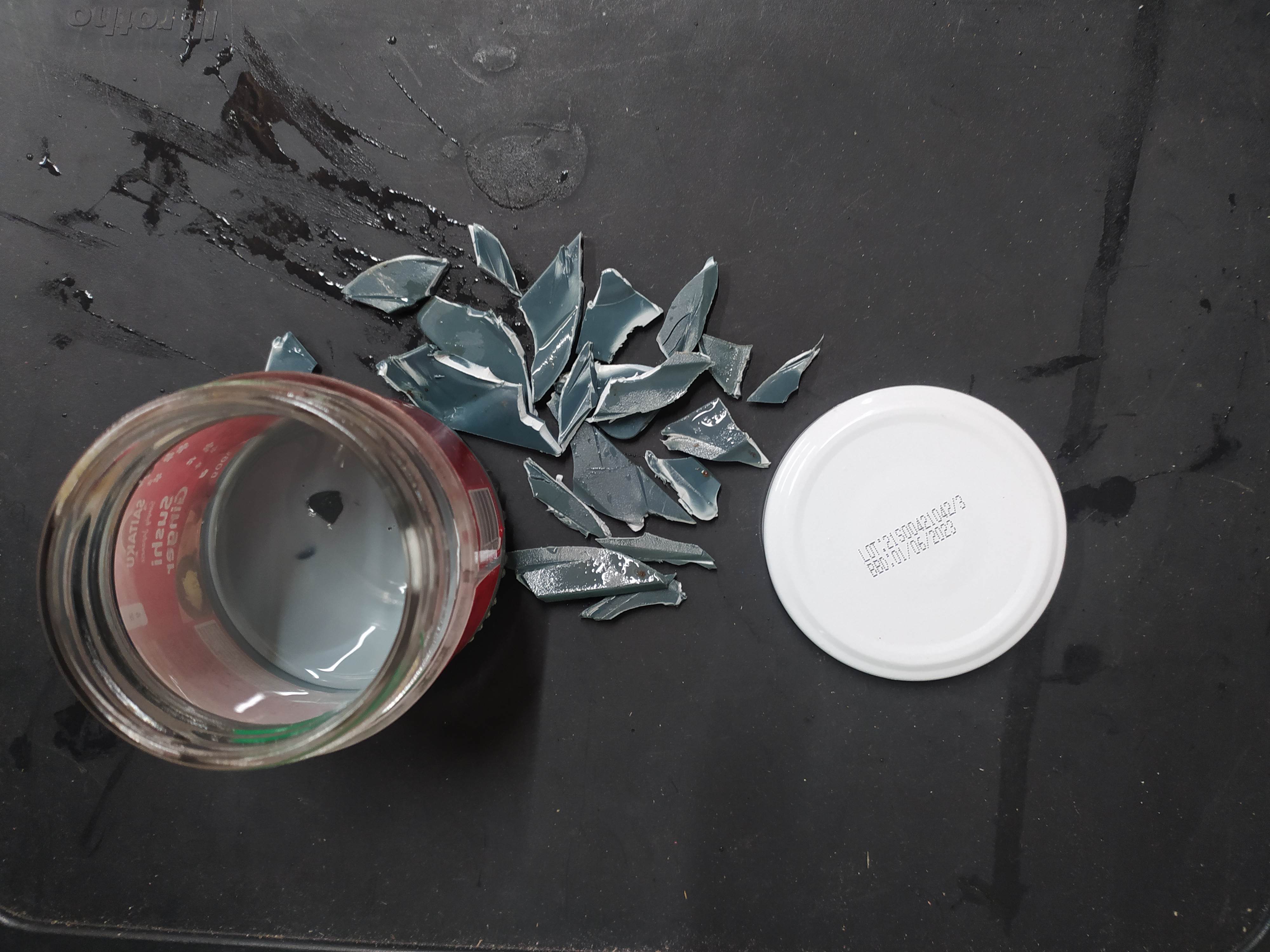

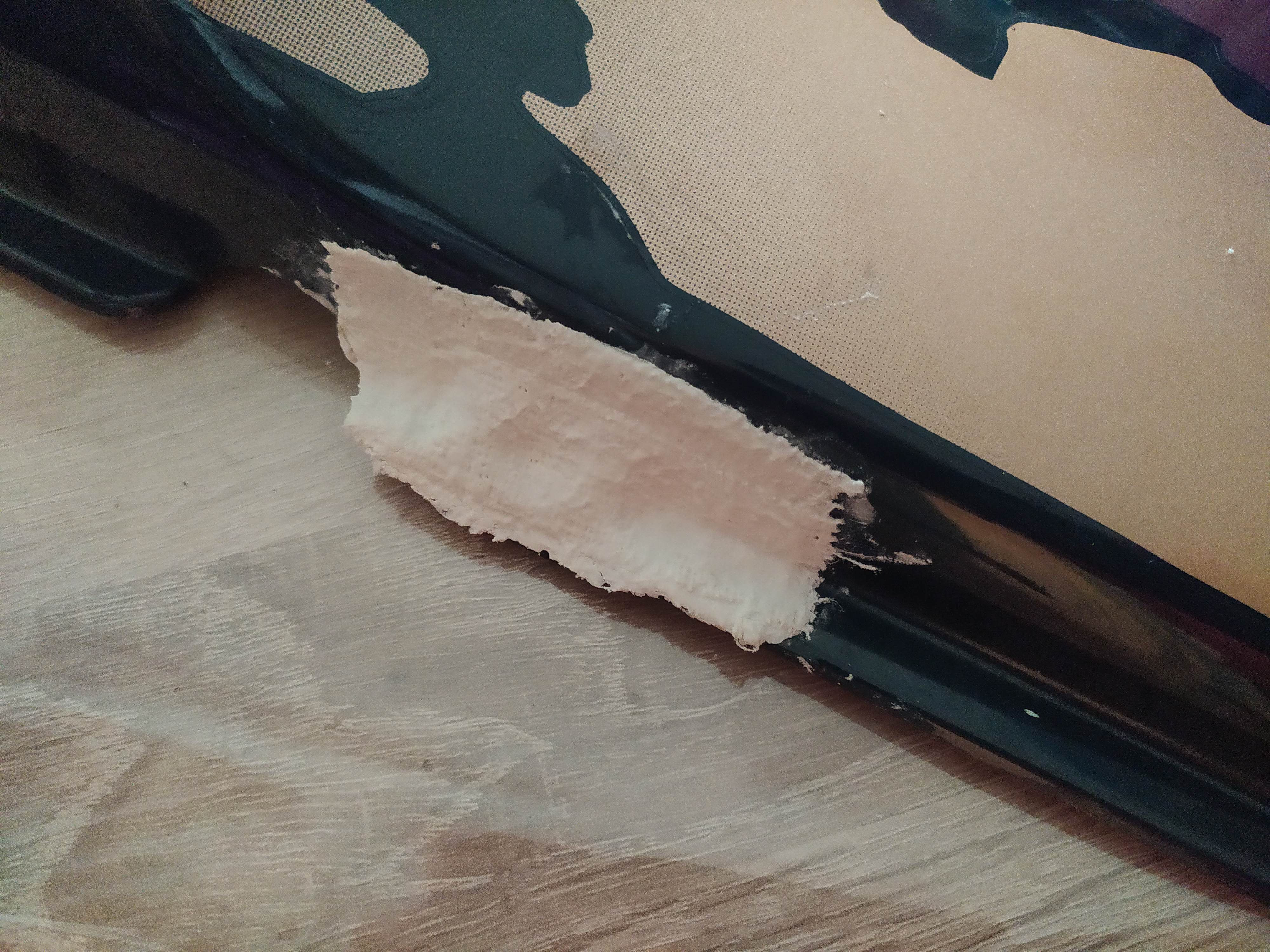

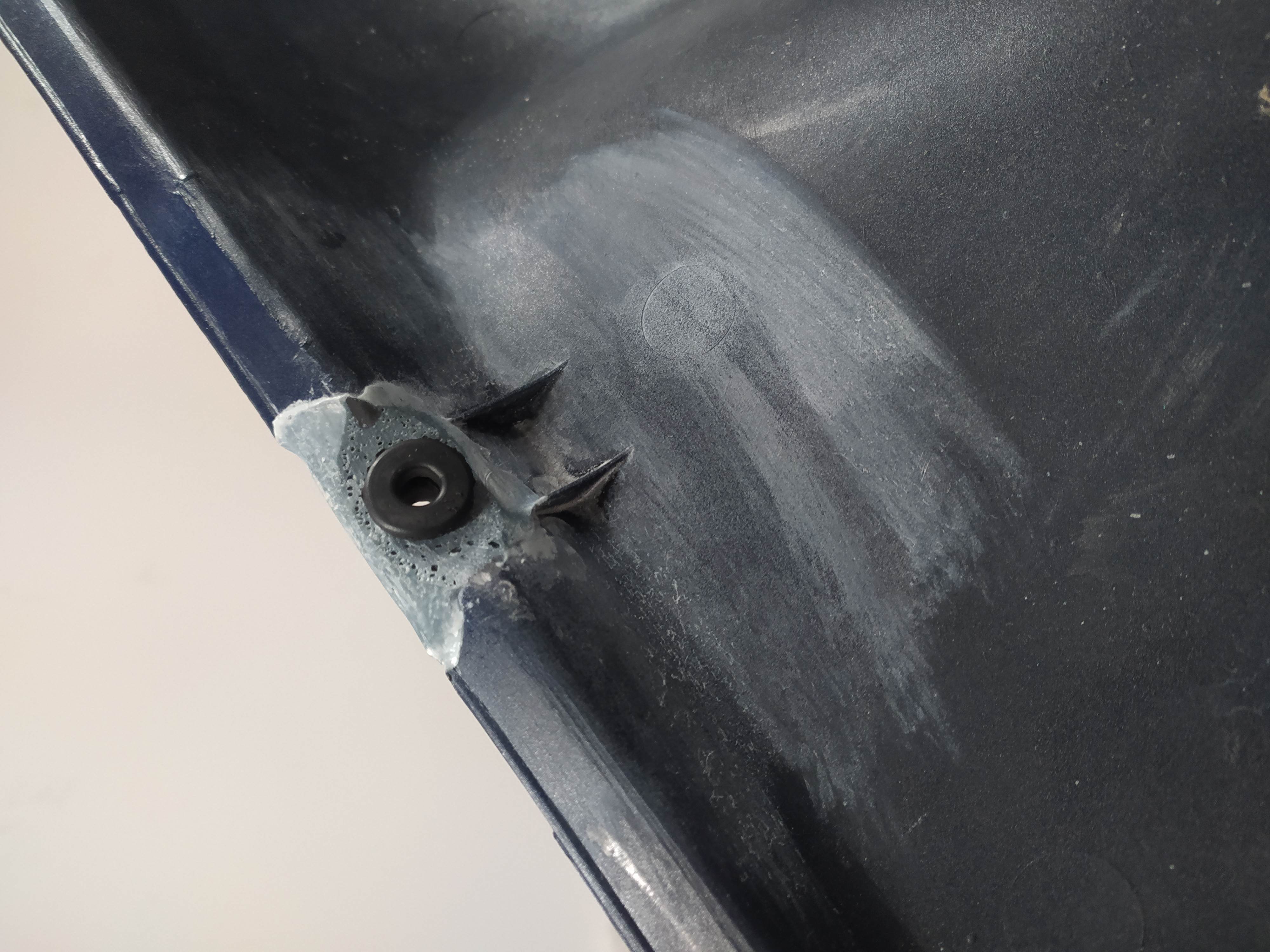

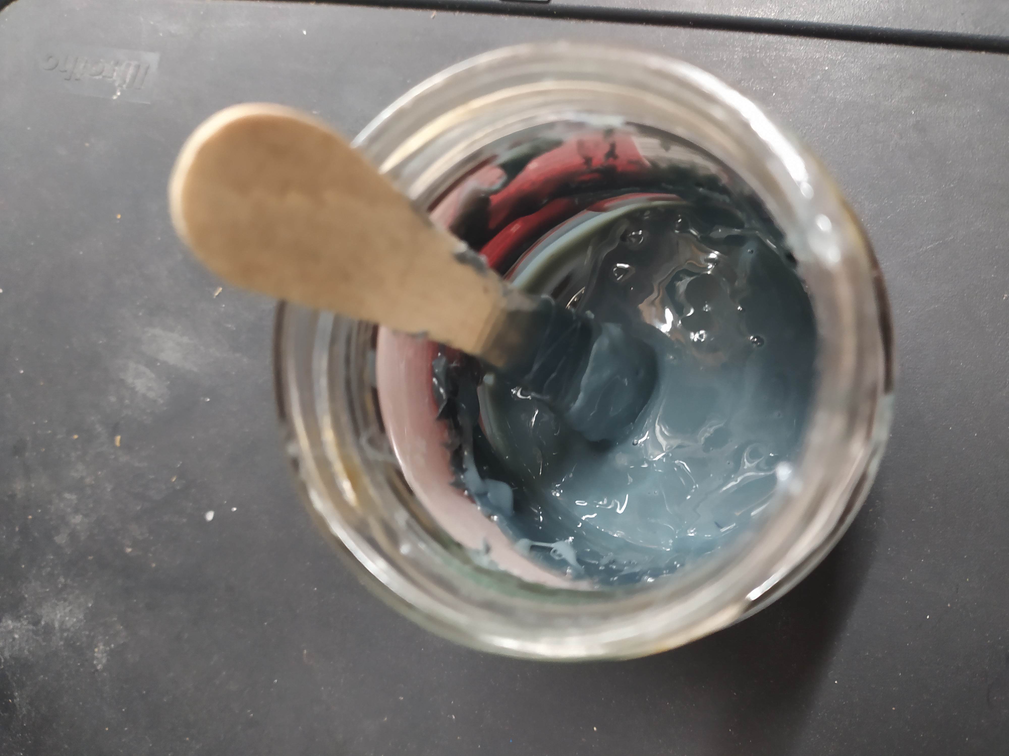

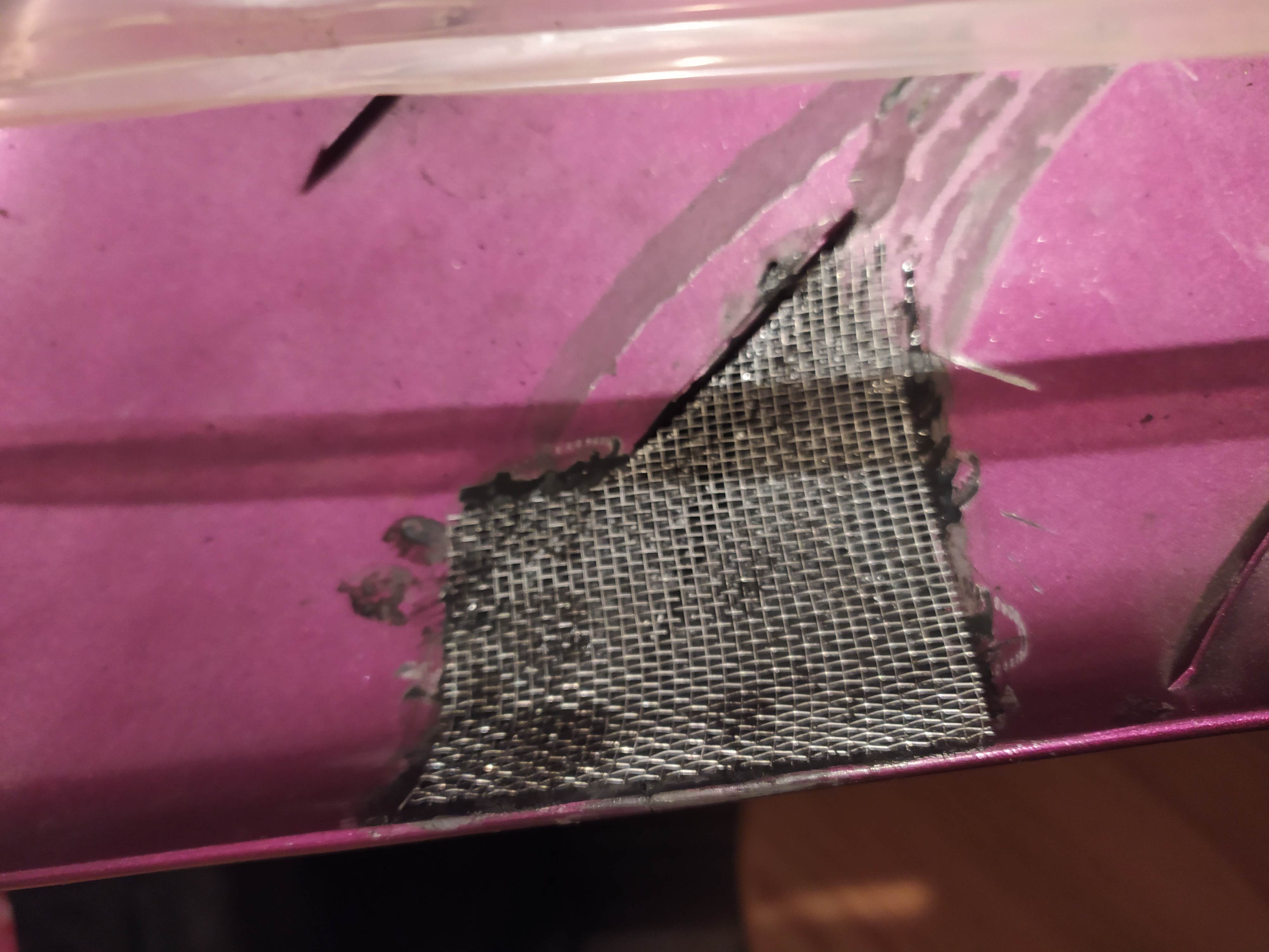

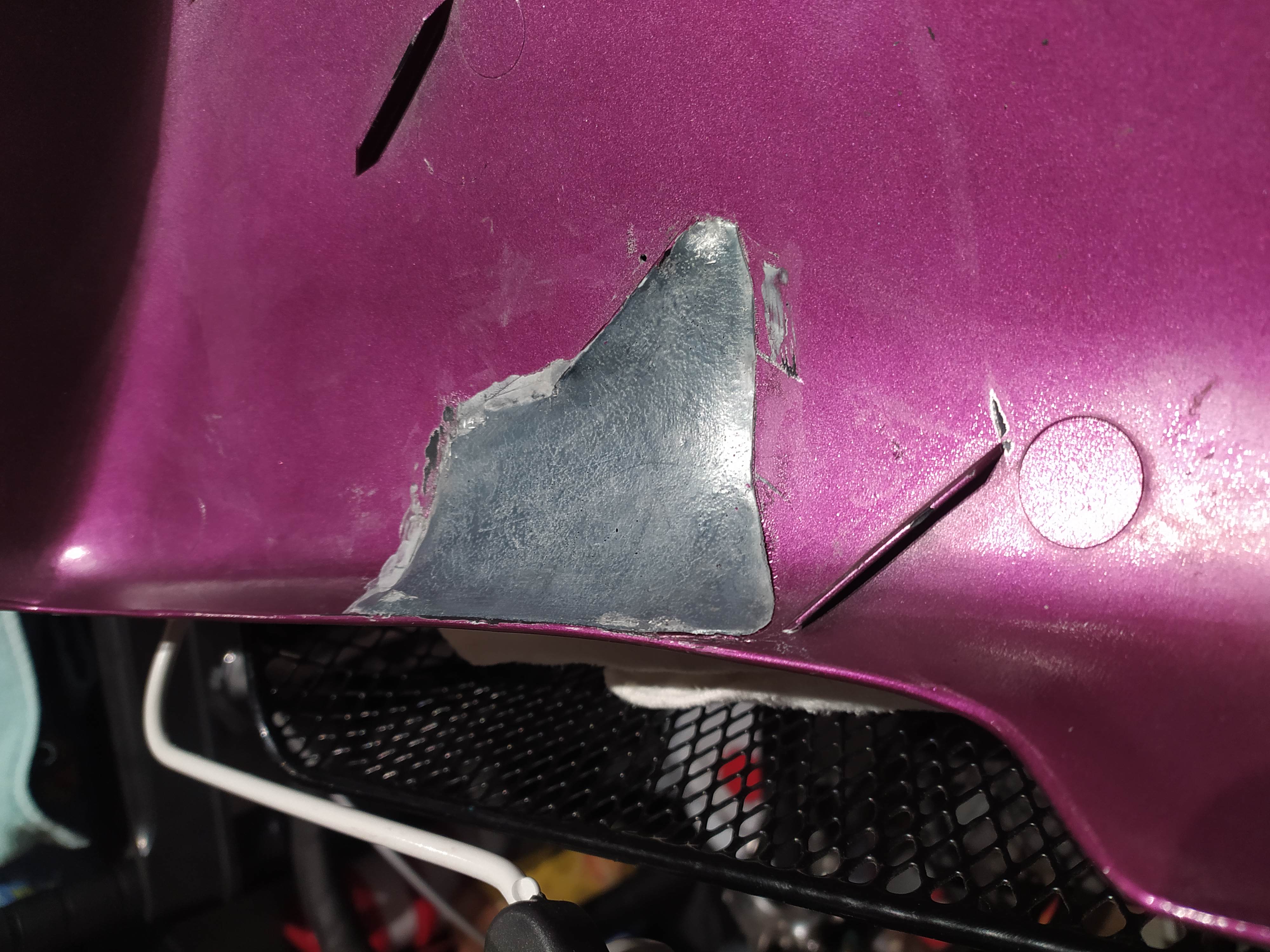

Confection d’une pâte avec de l’ABS et de l’acétone. On mélange tout ça, on attend quelques jours et on obtient une colle parfaite pour réparer nos carénages.

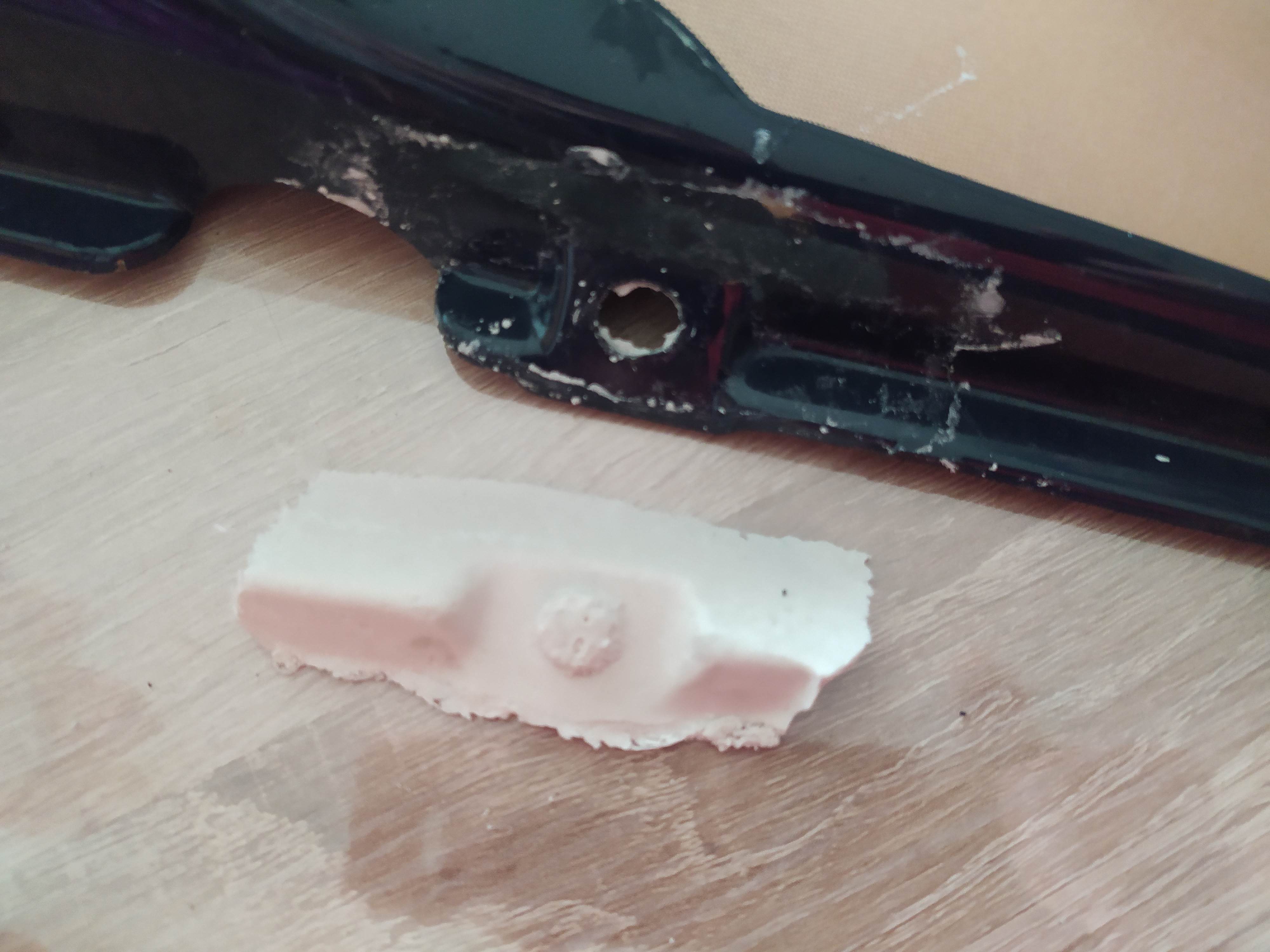

La réparation du carénage arrière droit s’est faite en moulant la partie manquante sur le carénage opposé :
Sur le carénage avant droit, il a fallu enlever la réparation mal faite, gratter, renforcer, puis j’ai appliqué la pâte.
Il faut attendre plusieurs jours pour que cette pâte ABS sèche correctement et obtienne son entière solidité.
Il faut attendre plusieurs jours que la pâte sèche pour qu'elle trouve son entière solidité.
Je vous assure que ça fonctionne très bien. Vous pourrez trouver plusieurs tutos sur Youtube.

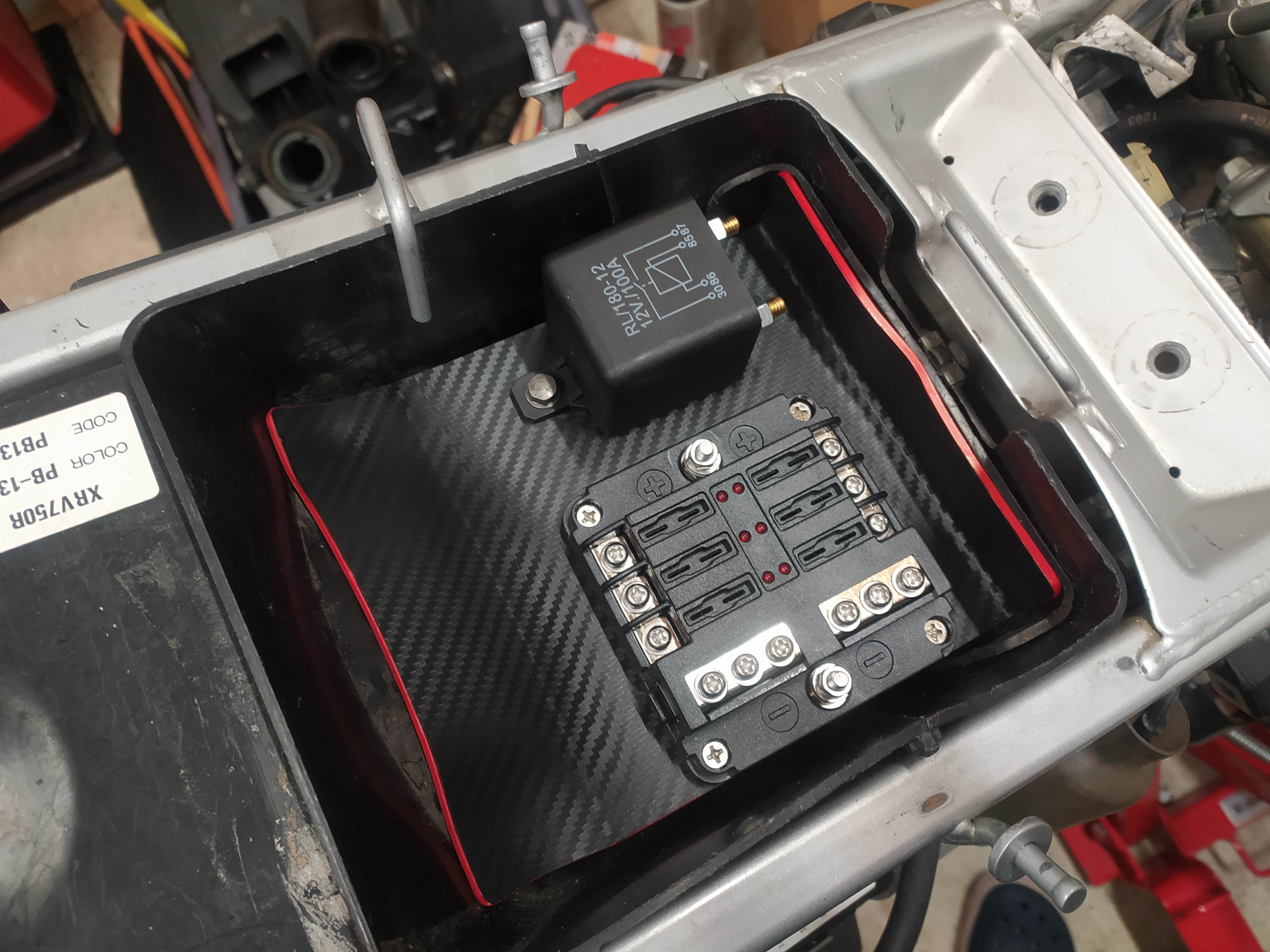

ELECTRICITÉ :

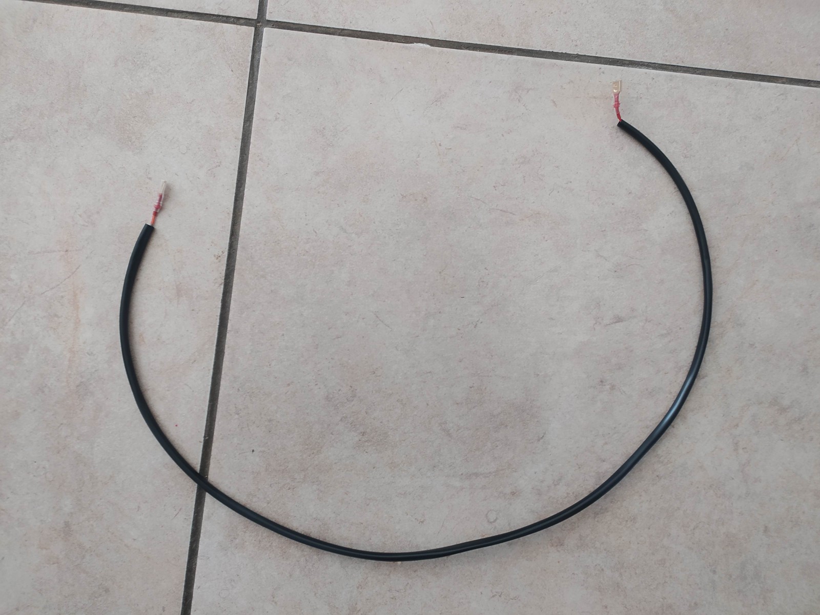

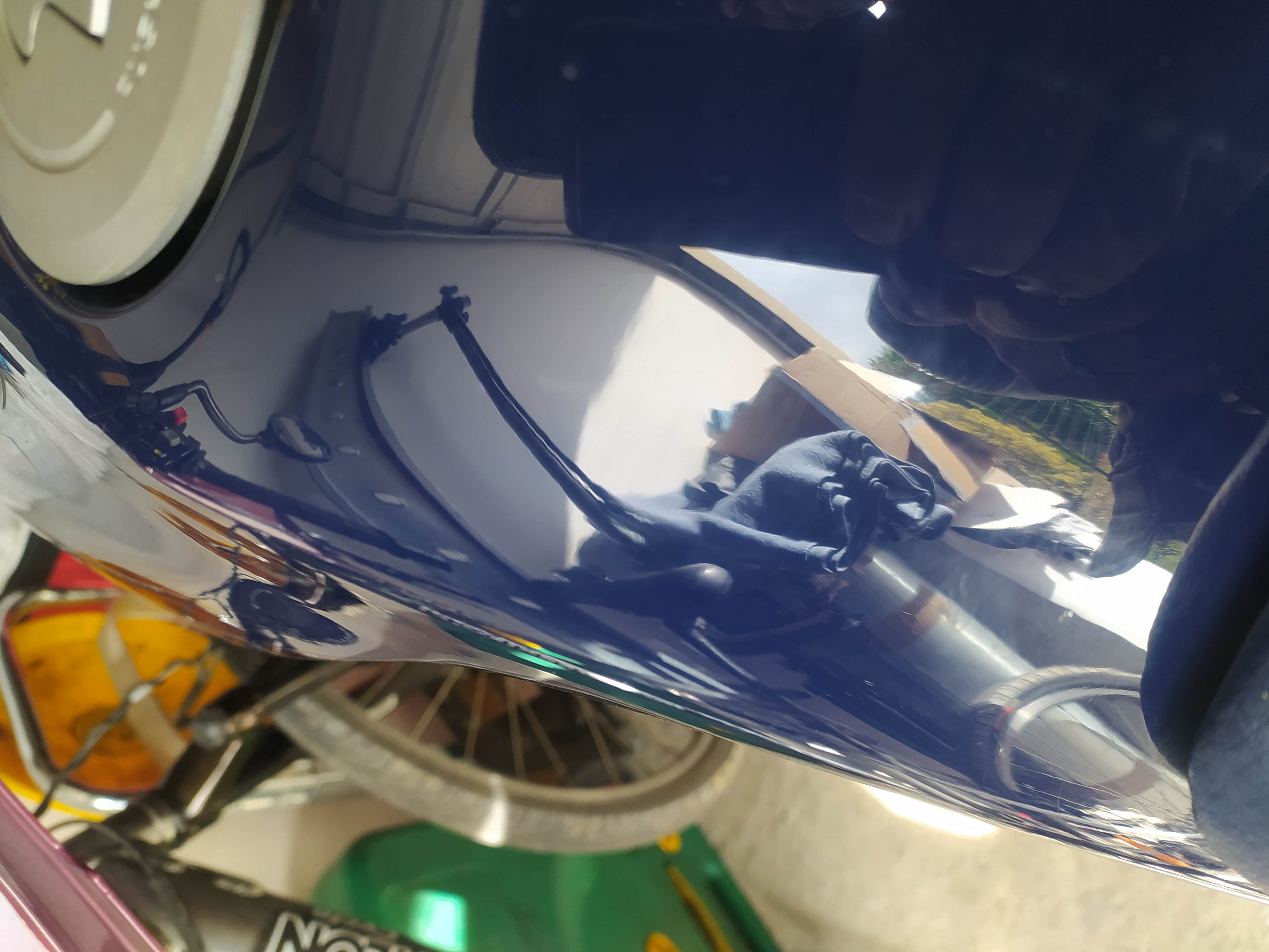

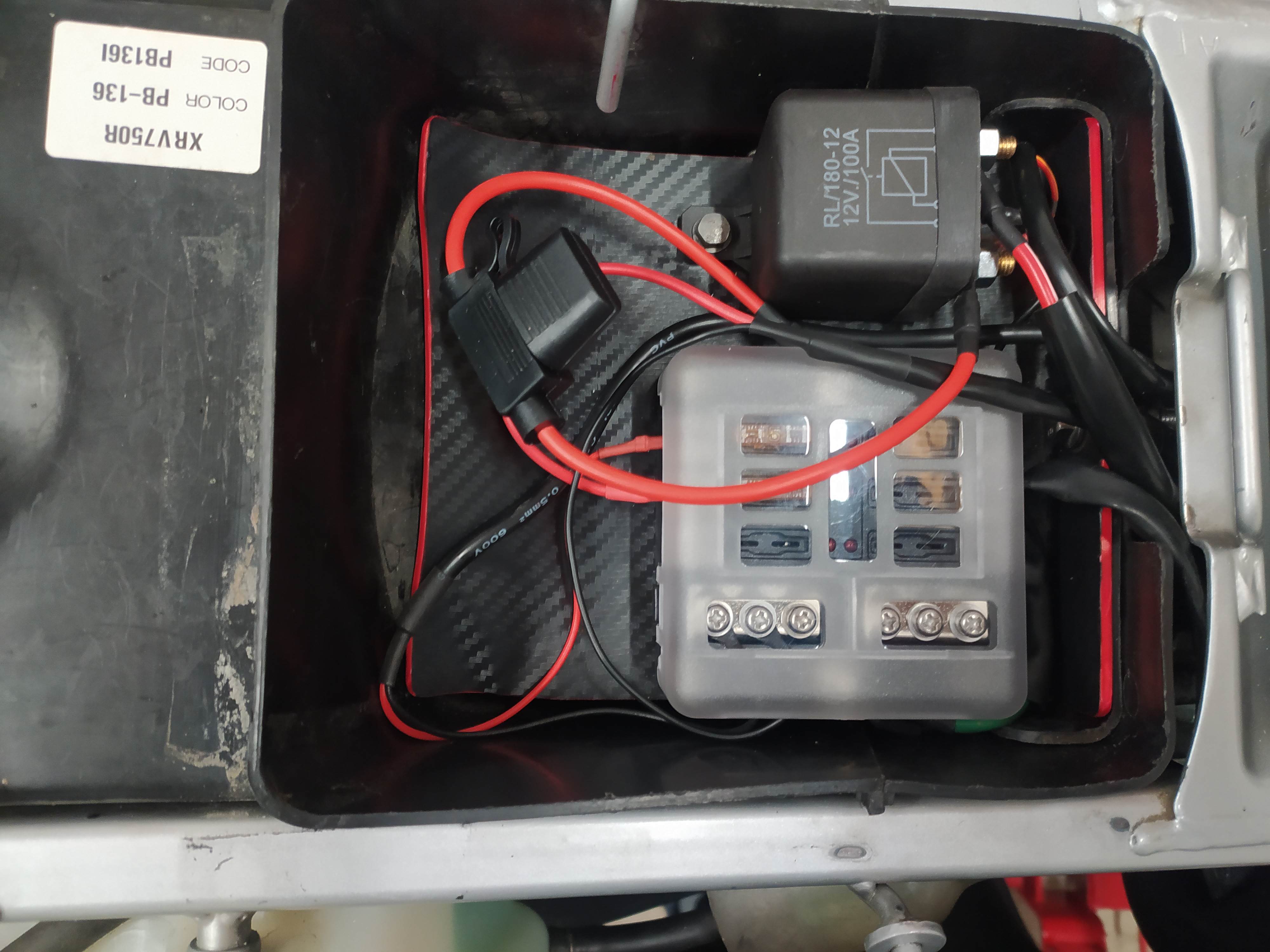

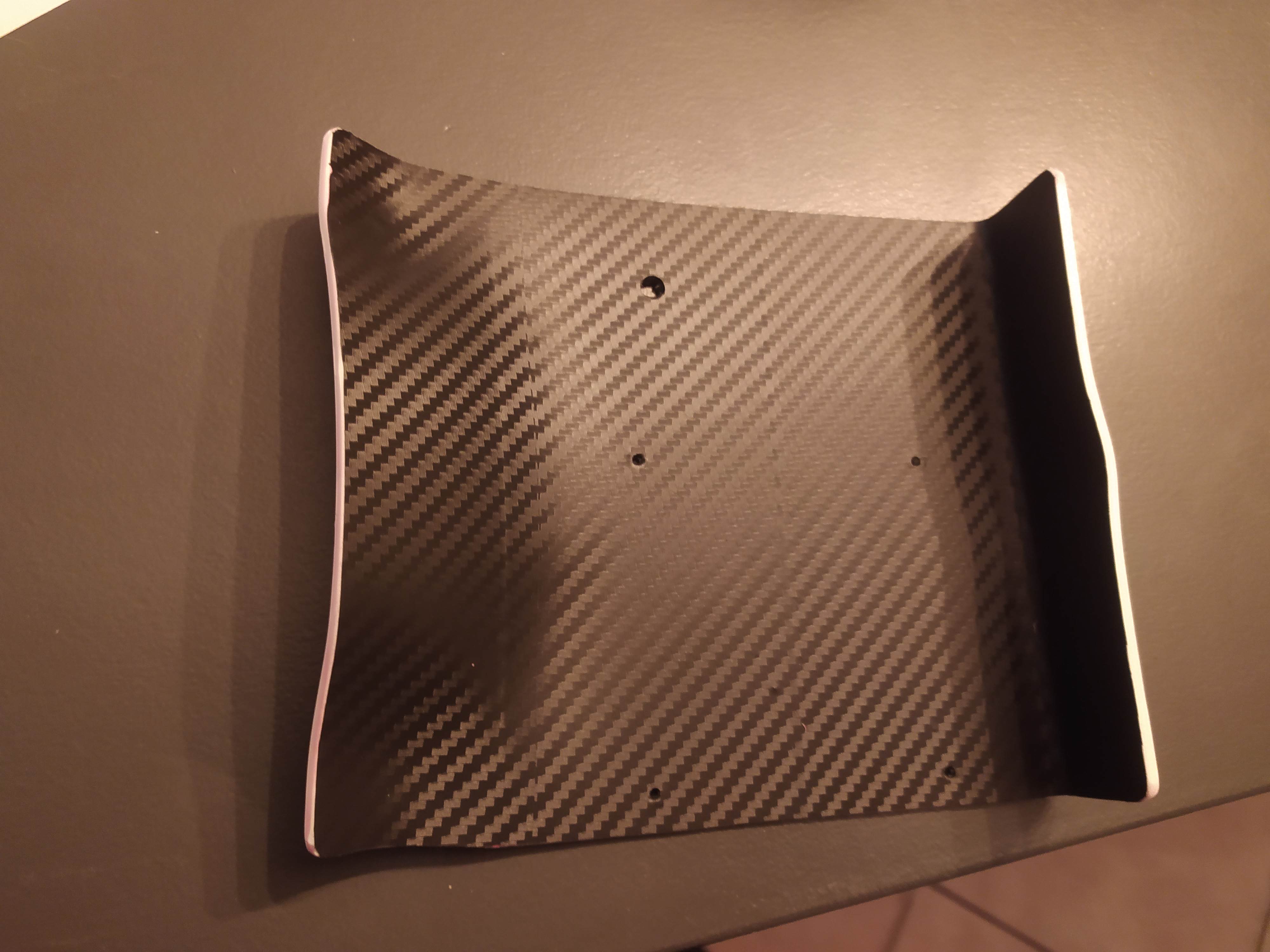

Pour la partie élec, j’ai voulu installer des poignées chauffantes ainsi que des feux longue portée.

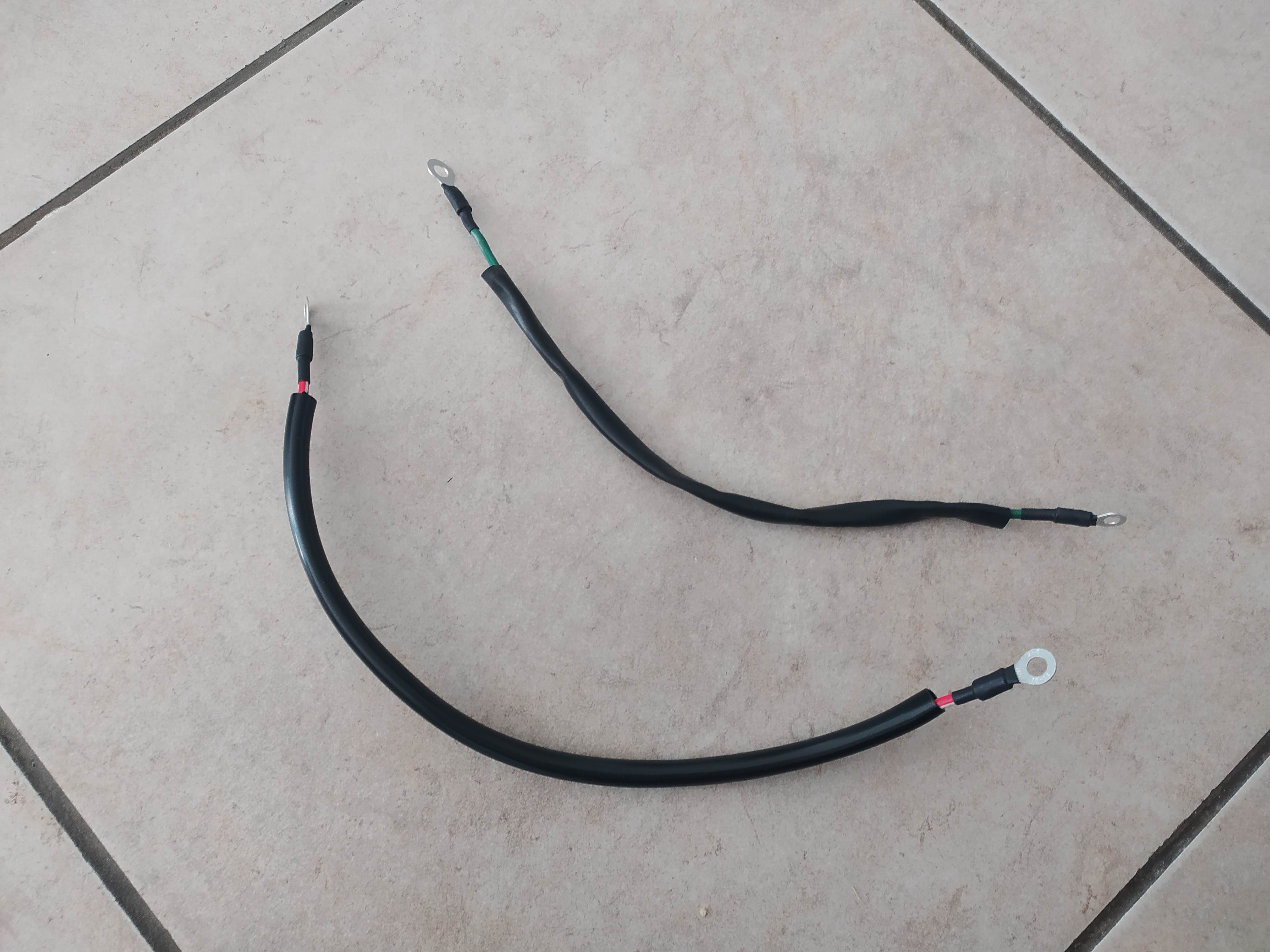

Ne voulant pas toucher au faisceau principal, j’ai mis en place un boitier avec relais de puissance, commandés par le « + après contact ».
La mise en œuvre fût simple, en revanche, avec le manque de place, ce n’était pas facile de faire rentrer tout ça !
Confection d'une vrai plaque en faux carbone (c'est juste pour l'esthétique).
Boitier et relais:

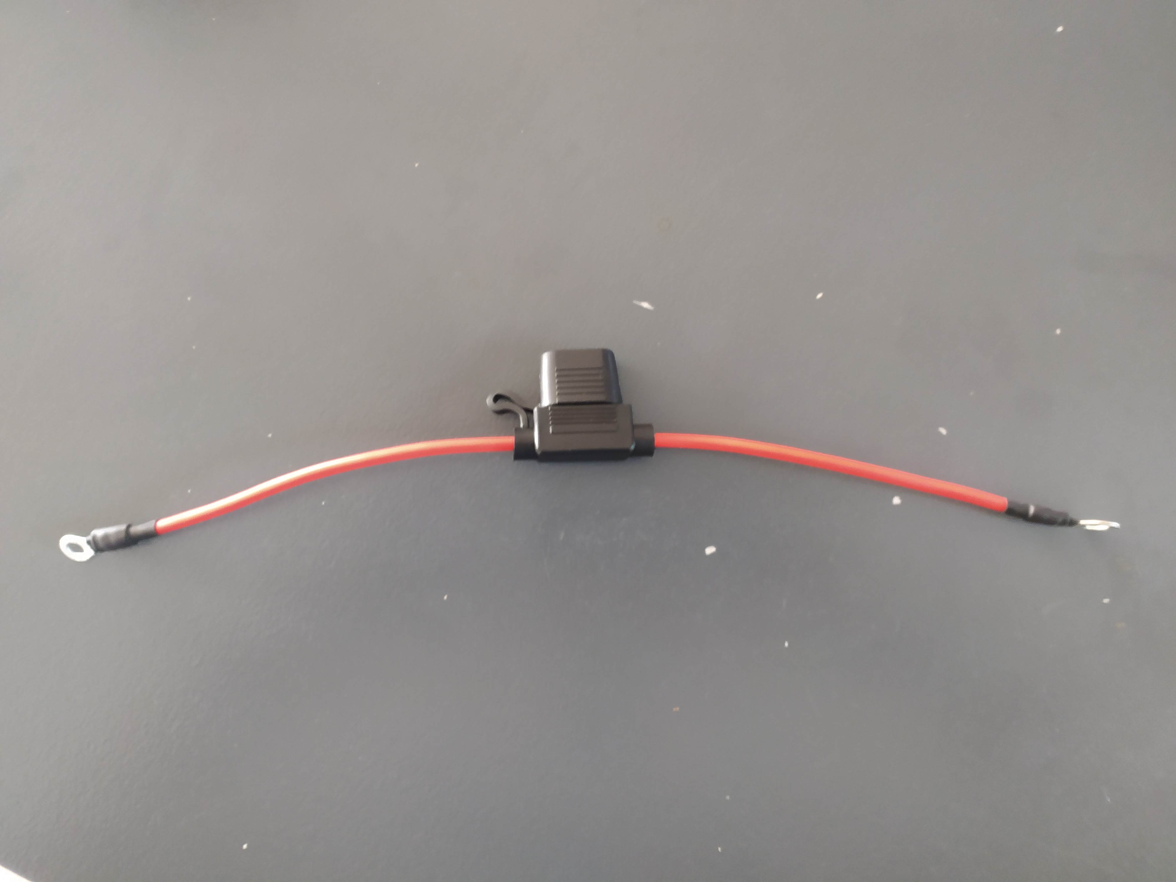

Confection des différents câbles:
Le matos pour les câbles.
Câbles de puissance.
+ après contact.
+ après contact.
Câble entre relais et boitier.
Installation de l'ensemble.
Avec les faisceaux raccordés.
Je fais un nouveau message car je n'ai plus de place pour les photos !

Boitier avec son cache :

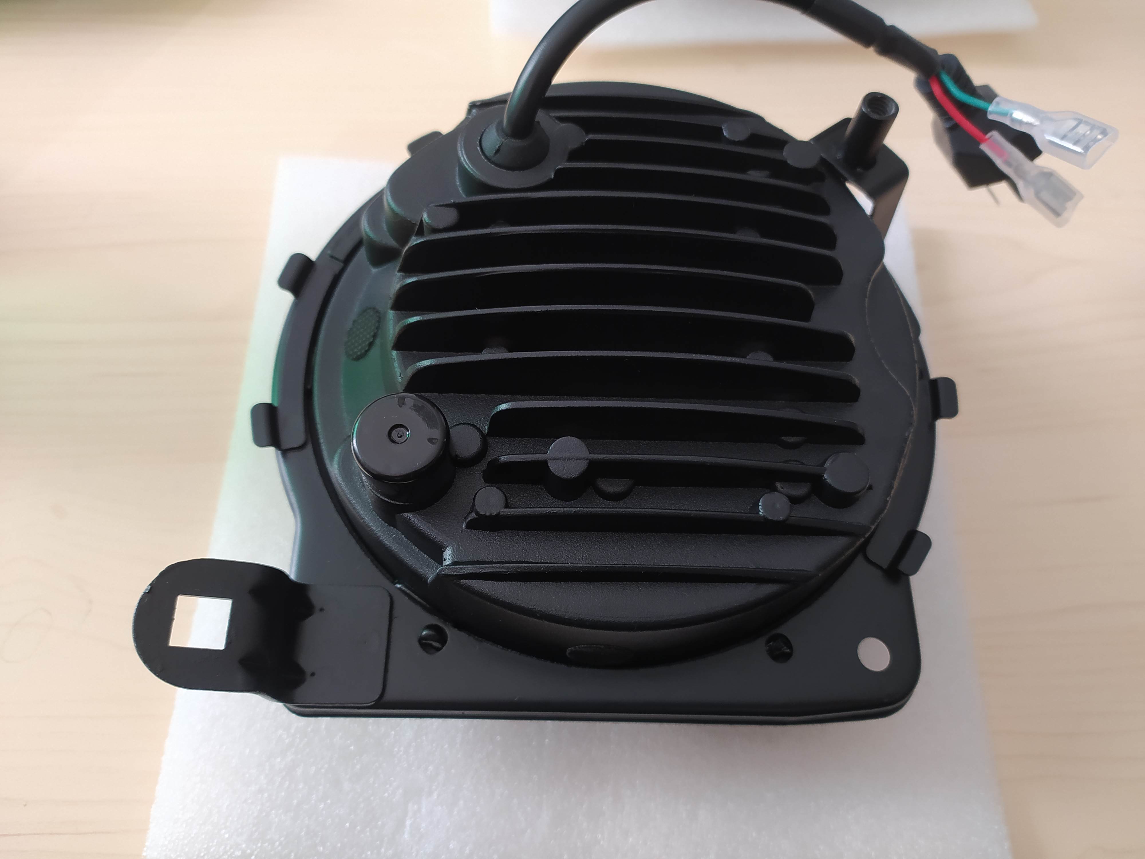

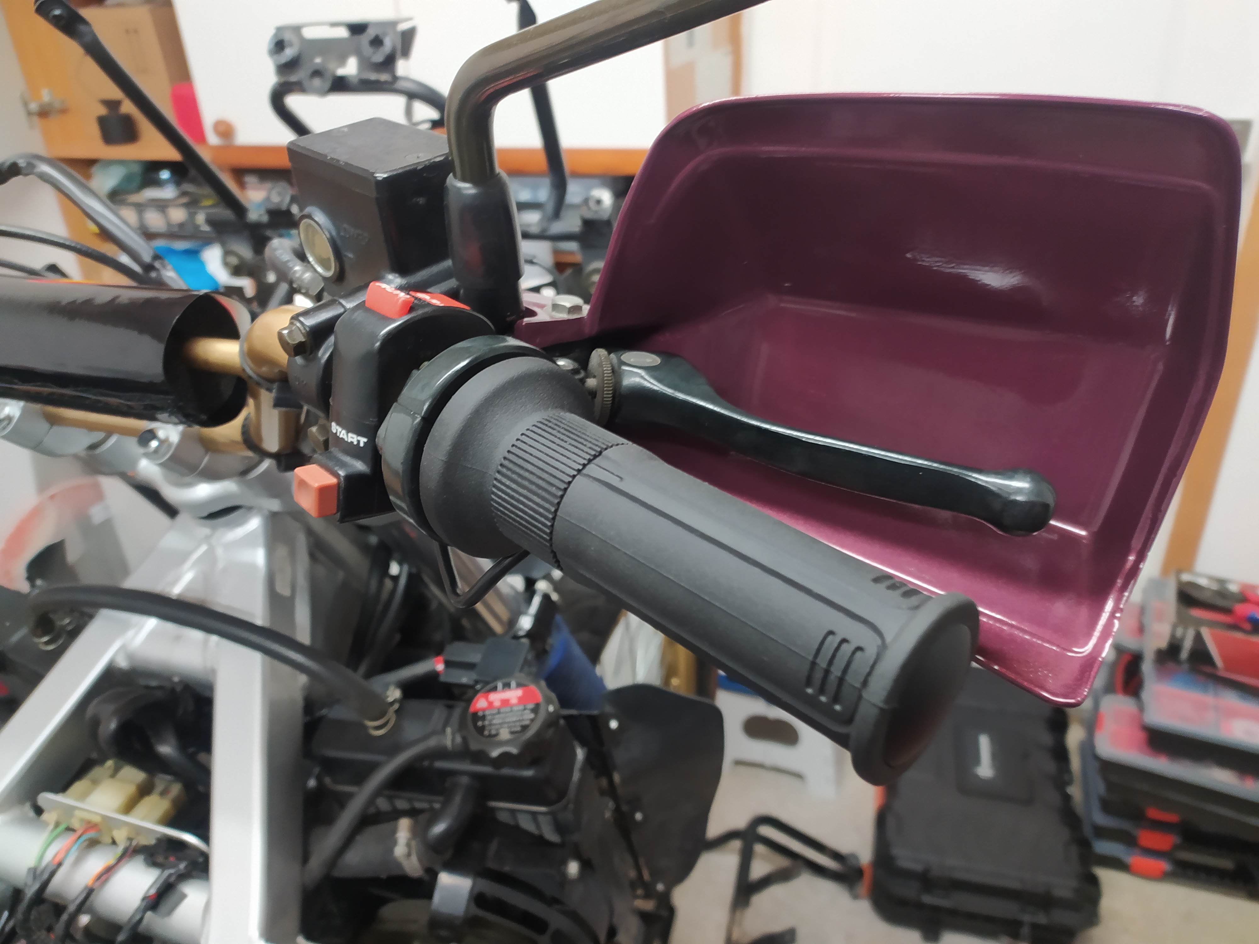

Les poignées chauffantes :
Celles ci sont des Technoglobe Gold Evo. Il n'y a pas de boitier déporté, la commande se fait sur la poignée de gauche.

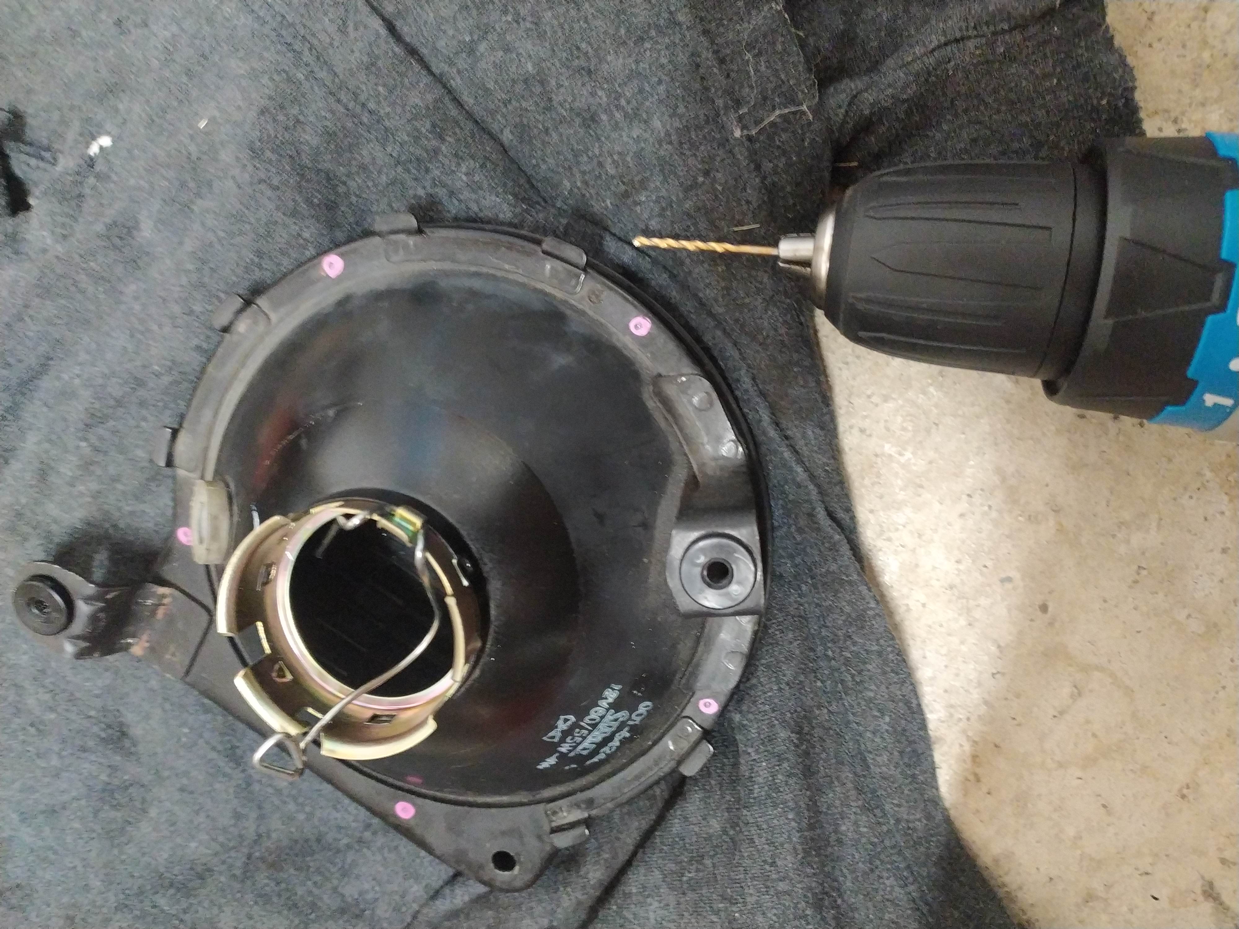

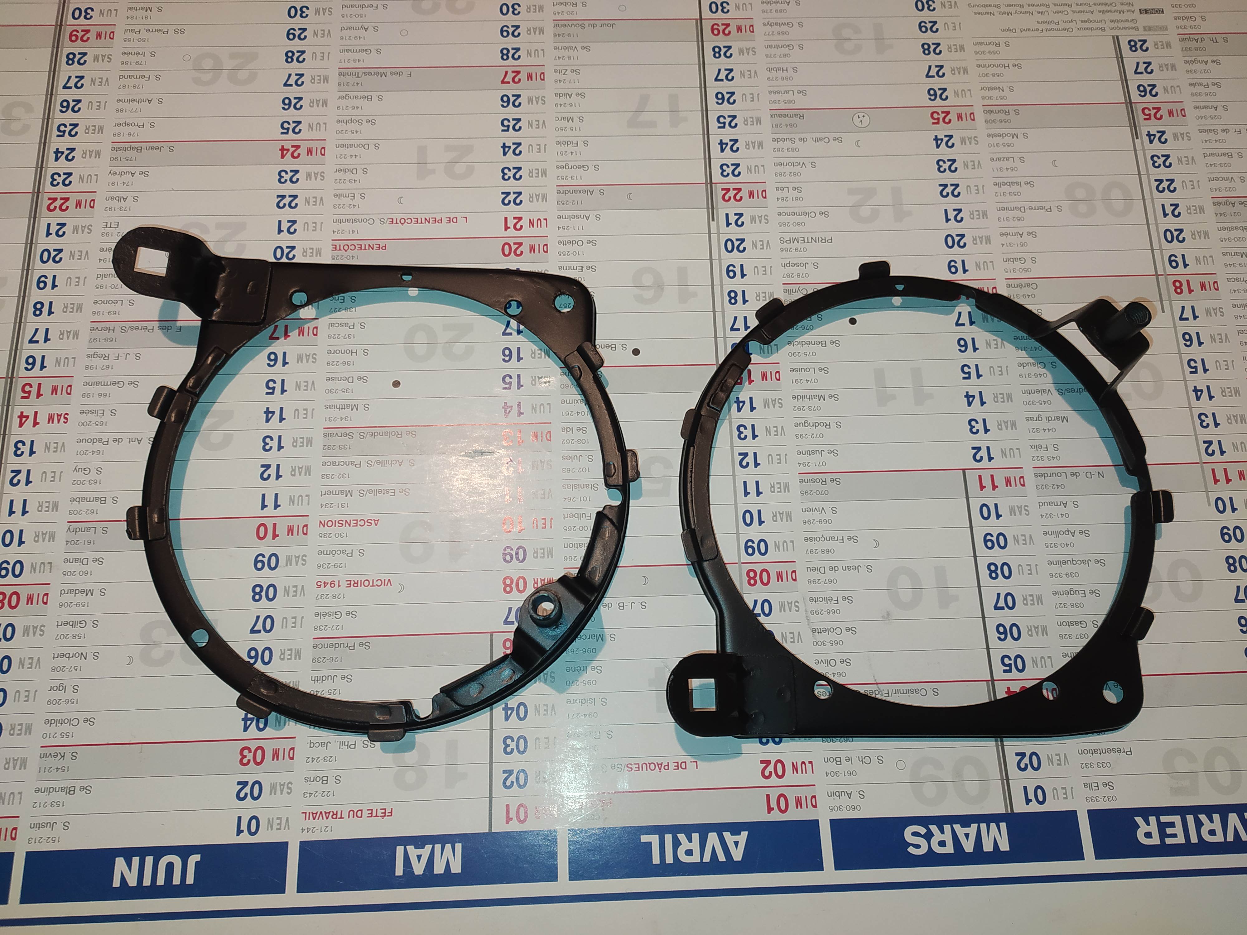

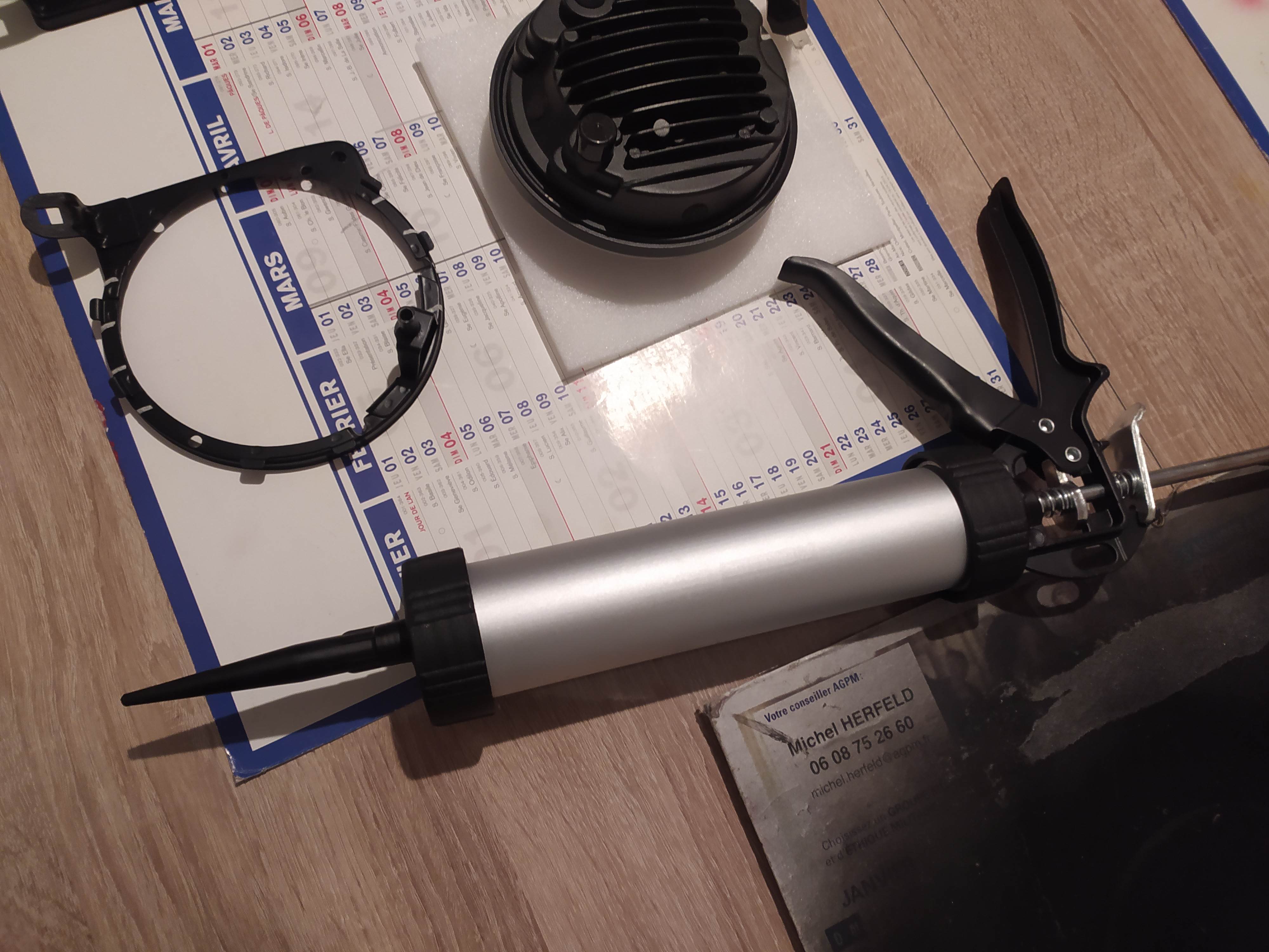

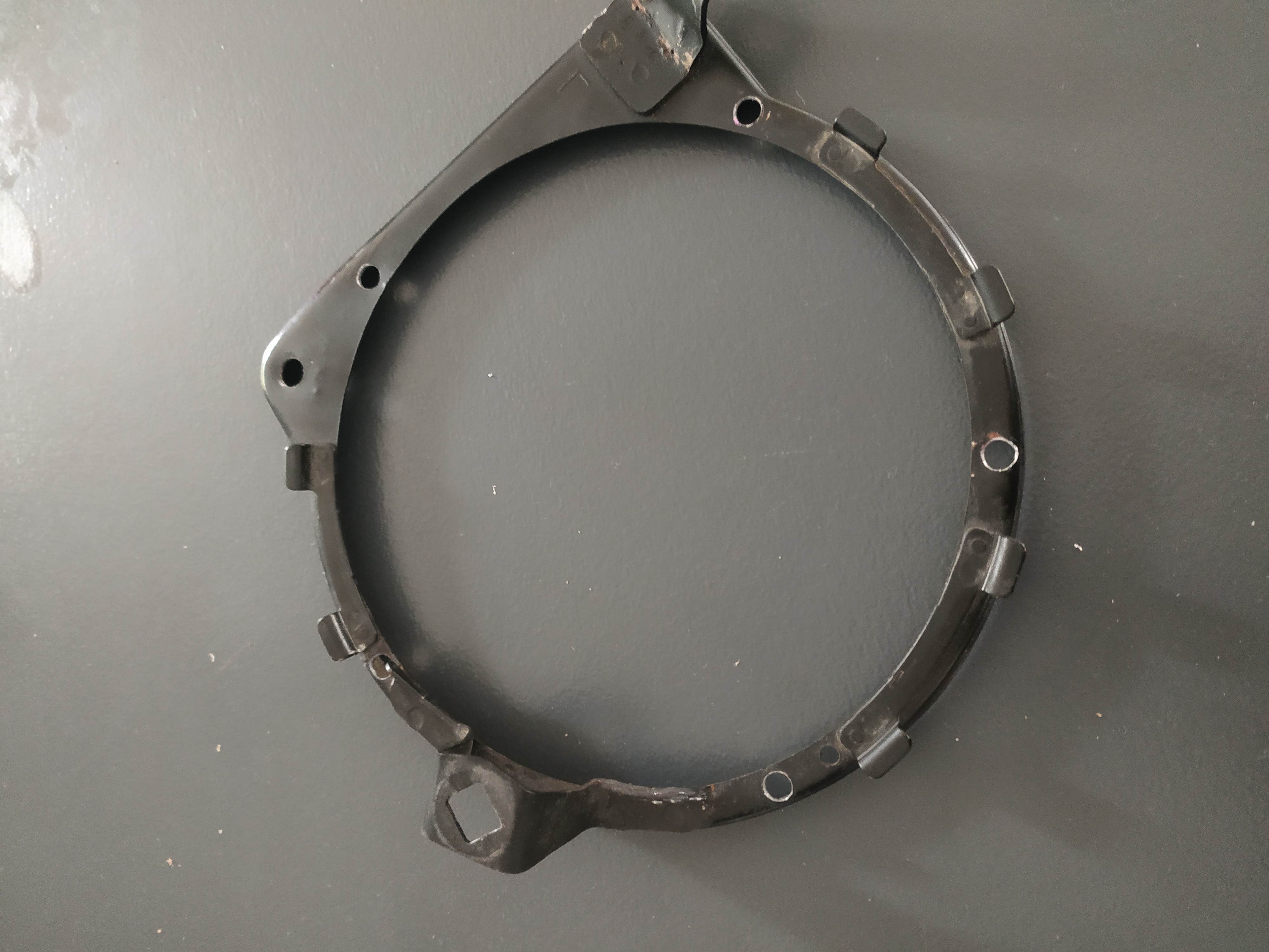

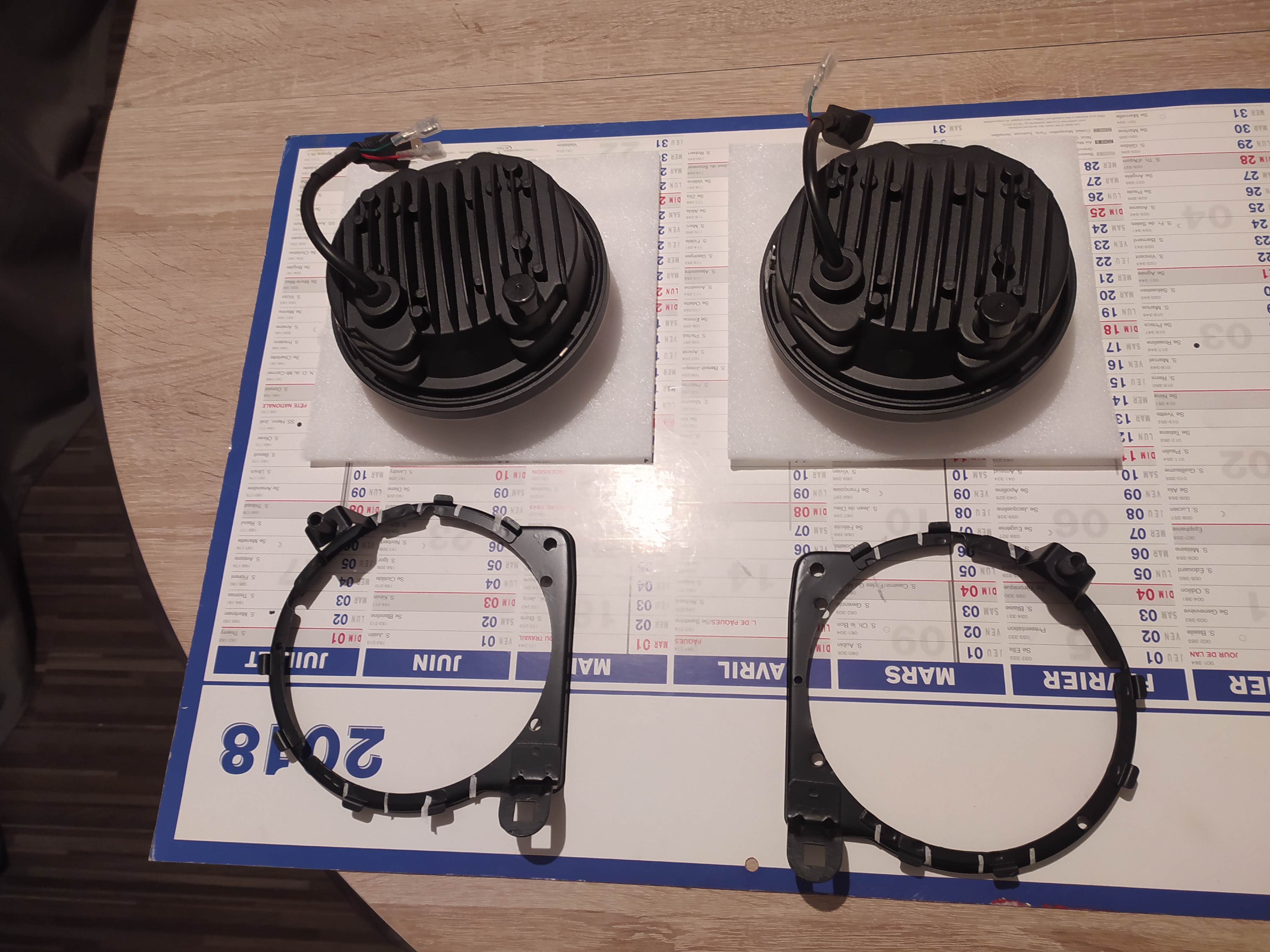

J’ai également voulu installer de nouveaux optiques LED.
Ce n’a pas été facile de trouver de vieux optiques.
Mais bon, j’ai quand même trouvé.
Du coup, dessertissage, décapage, mis en peinture et installation des optiques LED.
Peinture et apprêt d'origine ACTION

Hello, je suis en train aussi de m'attaquer au carénage. As tu des photos du résultat ?
#13 Message par Mika Nari » 09 déc. 2022, 09:10
Beau boulot !!! §super
Bak à douch'
Messages : 35
Enregistré le : 14 juil. 2022, 16:12
Localisation : Les Essards
#14 Message par Bak à douch' » 15 déc. 2022, 21:40
Seb a écrit : 07 déc. 2022, 22:30 Hello, je suis en train aussi de m'attaquer au carénage. As tu des photos du résultat ?
J'ai ça !
Ça tient vraiment bien.
Il faut laisser sécher un bon moment tout de même (au moins 15 jours... voir plus) pour que l'acétone s'évapore bien de la pâte ABS.
Ce n'est pas forcément très joli, mais sur les parties qui ne se voient pas, ce n'est pas très grave. Enfin pour ma part...
A remercié : 85 fois

moi je repare au fer à souder en y noyant des "S "en fil de fer
je ne sais ce qui tient le mieux ? §hein
Messages : 6141
#16 Message par Stefter » 16 déc. 2022, 16:02
Dudu.13 a écrit : 16 déc. 2022, 13:07 §super2
la pate aABS tient tres tres bien une fois seche ,mais il faut prendre le temps de laisser fondre la mixture,personellement pendant que l'ABS fond ,que c'est bien liquide j'en profite pour en mettre dans les fissures,bien liquide ça s'immice bien dans la profondeur et prepare l'accroche de la pate un peu comme en maconnerie ou on mouillera le mur avec le l'eau....mettre des renforts ne nuiera pas a la solidité c'est certain....

#17 Message par Dudu.13 » 16 déc. 2022, 23:16
j'essaierai à l'occasion

Stefter a écrit : 16 déc. 2022, 16:02
la pate ABS tient tres tres bien une fois seche ,mais il faut prendre le temps de laisser fondre la mixture,personellement pendant que l'ABS fond ,que c'est bien liquide j'en profite pour en mettre dans les fissures,bien liquide ça s'immice bien dans la profondeur et prepare l'accroche de la pate un peu comme en maconnerie ou on mouillera le mur avec le l'eau....mettre des renforts ne nuiera pas a la solidité c'est certain....
Plus que tout à fait d'accord !!!!

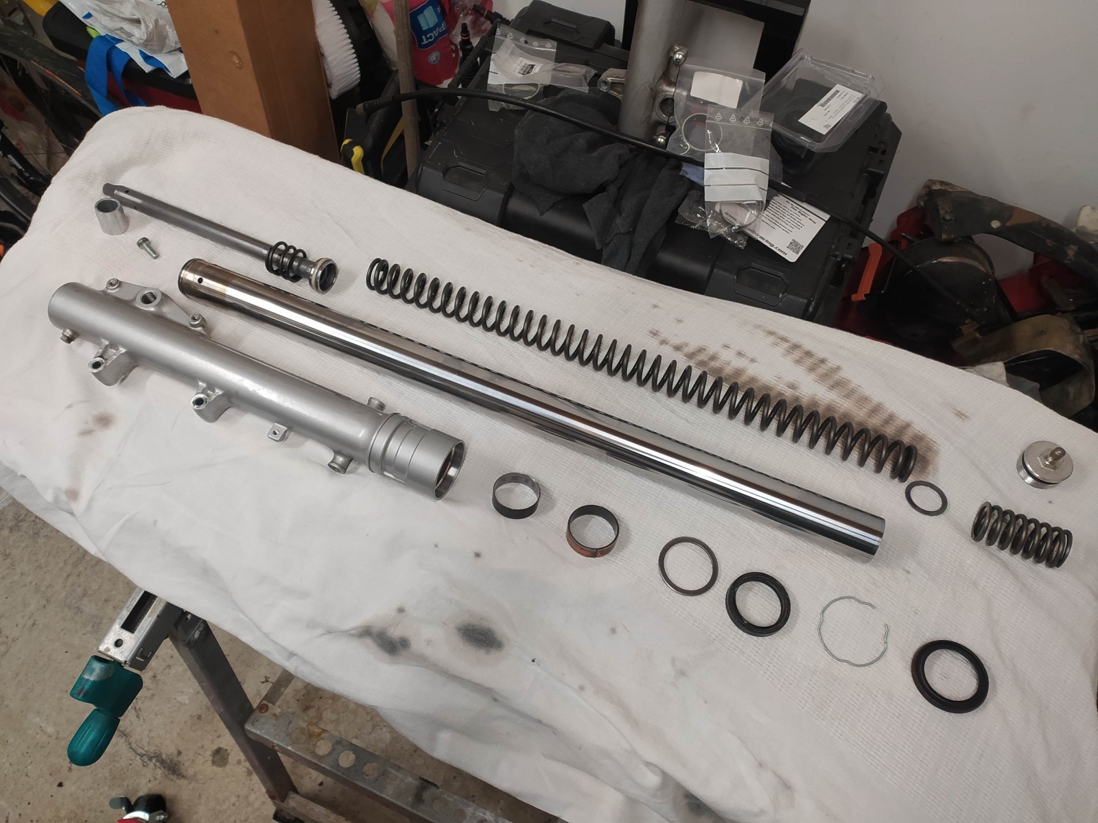

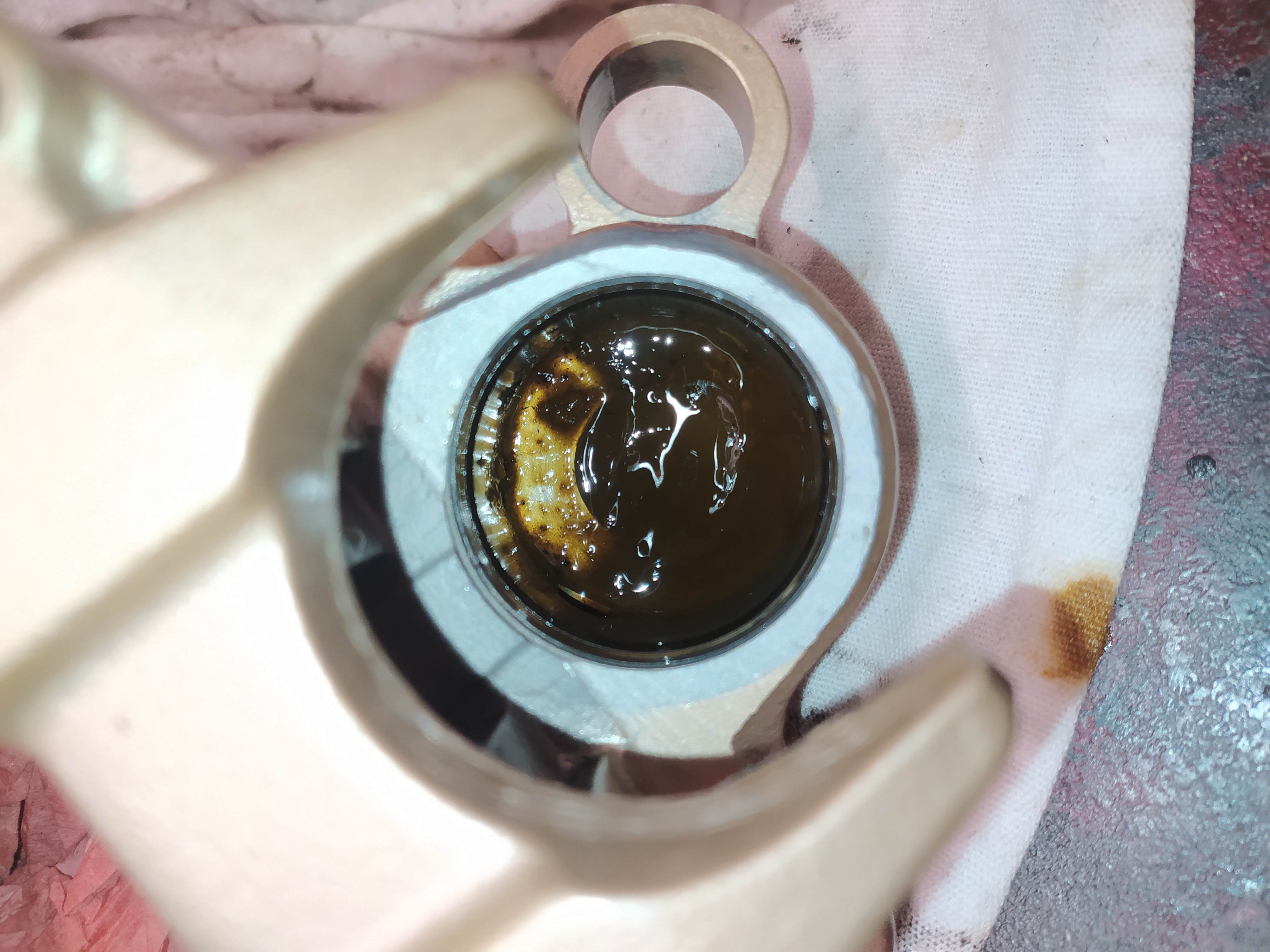

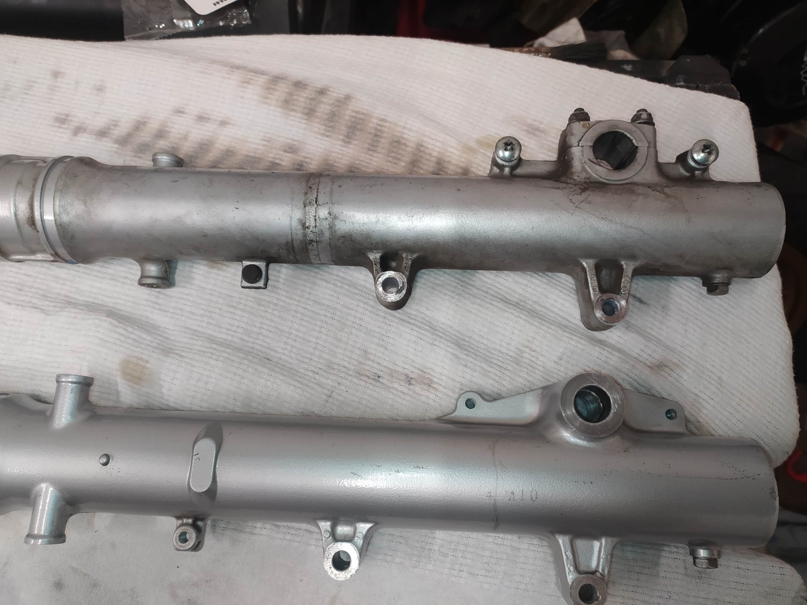

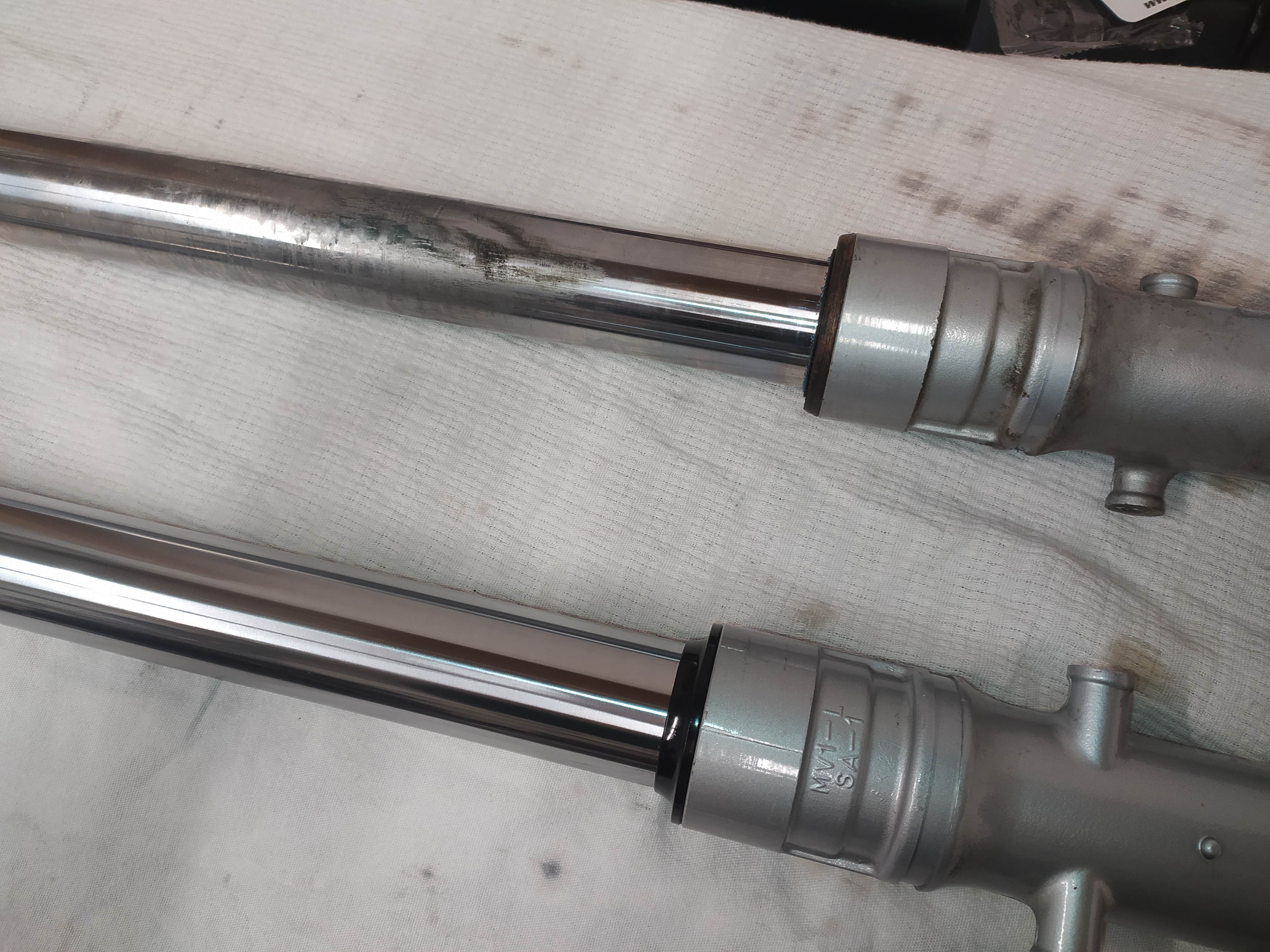

Révision de la fourche.
L'huile était noire et il y avait de la boue au font de la fourche.
Par contre, c'est la première fois que je galère à remettre la bague anti-friction du fourreau...

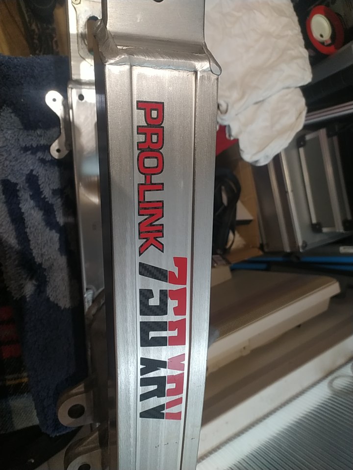

En attendant encore quelques pièces pour finir la titine avant le printemps, petit stickers maison pour décorer le bras oscillant !

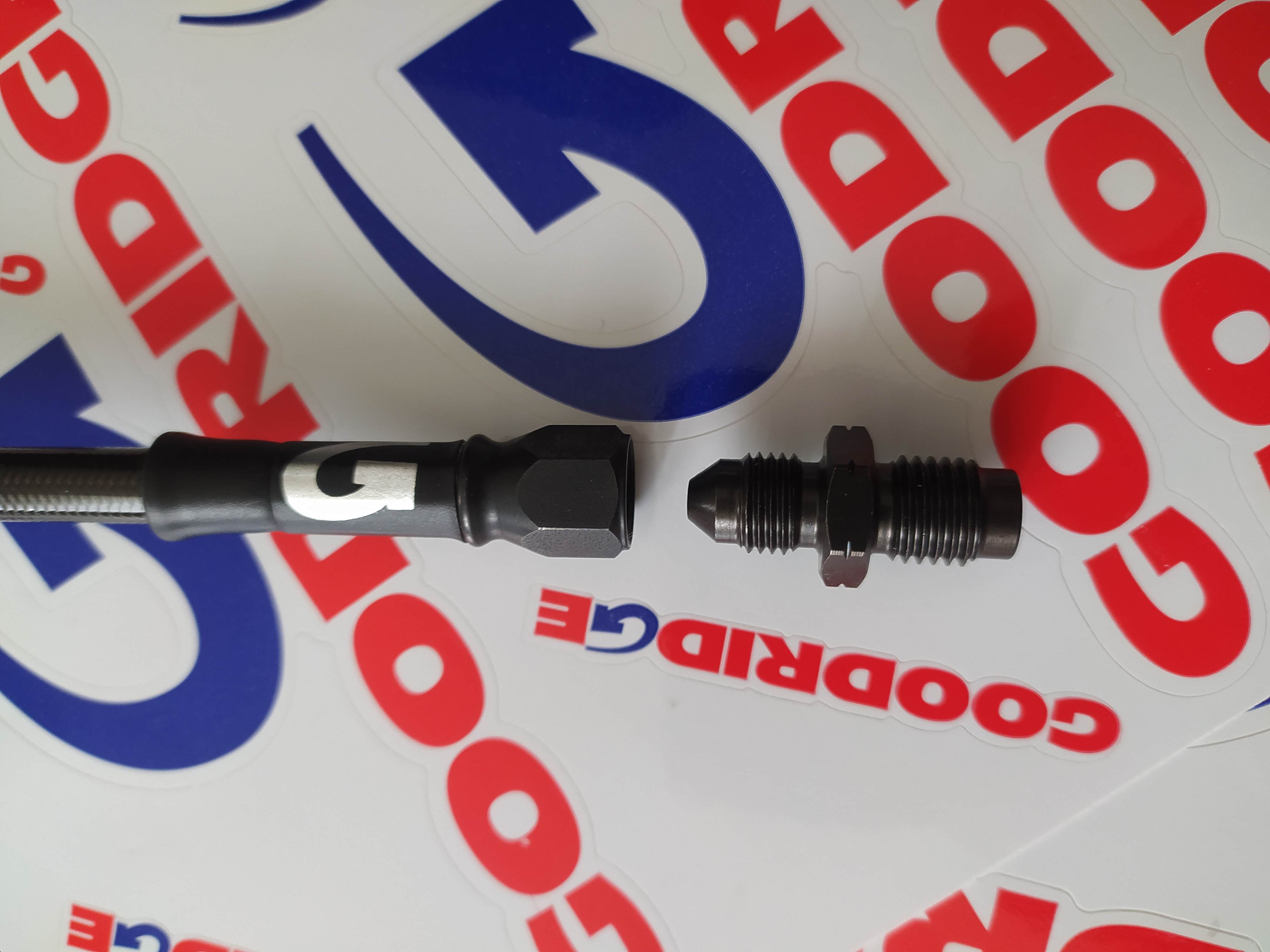

Bak à douch' a écrit : 13 janv. 2023, 20:24 Petit tas de spaghettis à mettre en place...
Tu as trouvé des durites avia avec un raccord en té ? ou c'est du fait sur mesure
Peux-tu en dire un peu plus ...
C'est quel type de raccord du côté où il y a le plastique rouge ?
Bak à douch'
Messages : 35
#23 Message par Bak à douch' » 14 janv. 2023, 12:21
Marcopolo a écrit : 14 janv. 2023, 09:58
==> Je les ai commandé directement chez Goodridge en monte d'origine, sur leur site internet (https://www.goodridge.co.uk/collections/motorcycle). Je pensais avoir des durites avec des raccords compatibles pour utiliser les tuyauteries rigides d'origine, comme sur mon 800 VFR.
Tu peux choisir aussi la monte Racing.
EZDraulix est pas mal du tout non plus !
==> Côté plastique rouge, c'est un raccord à visser avec adaptateur mâle-mâle.

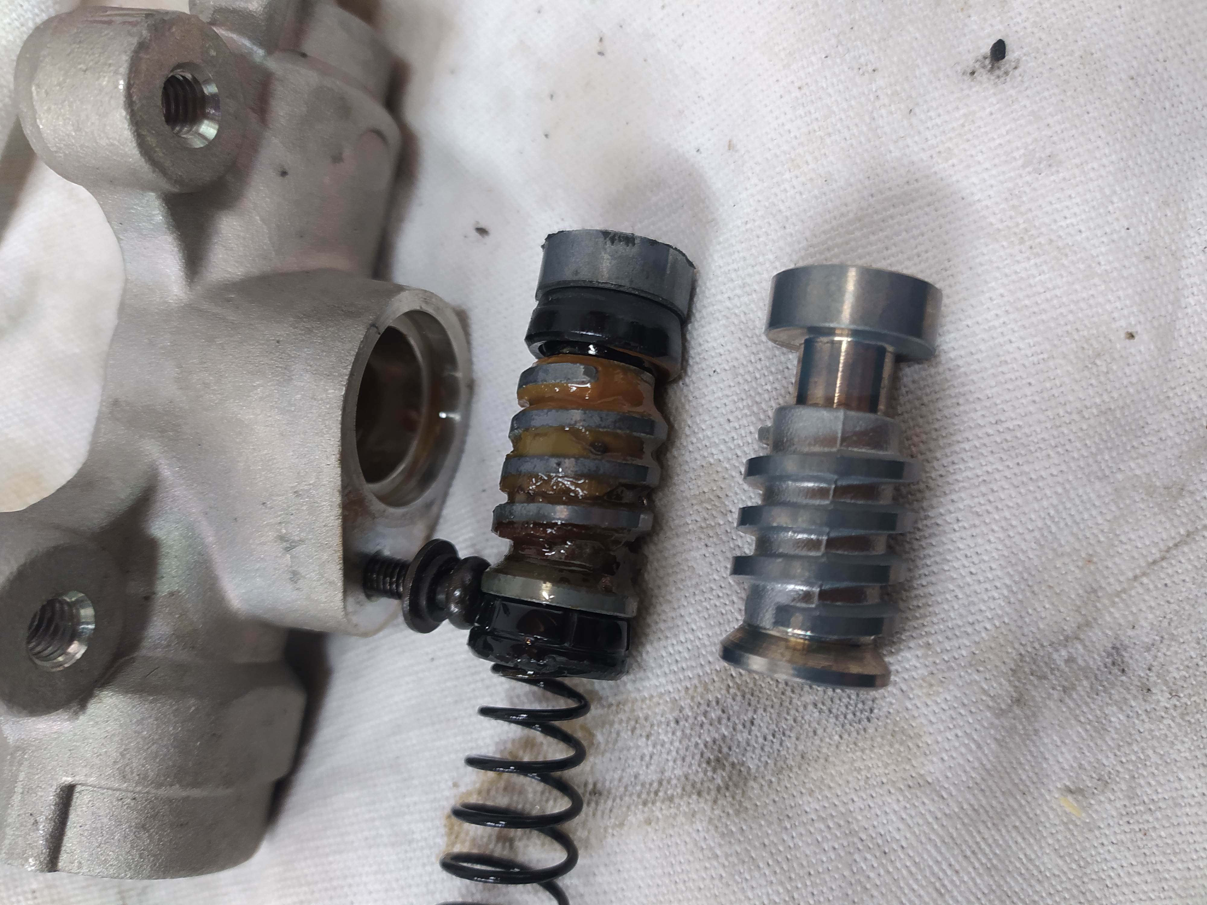

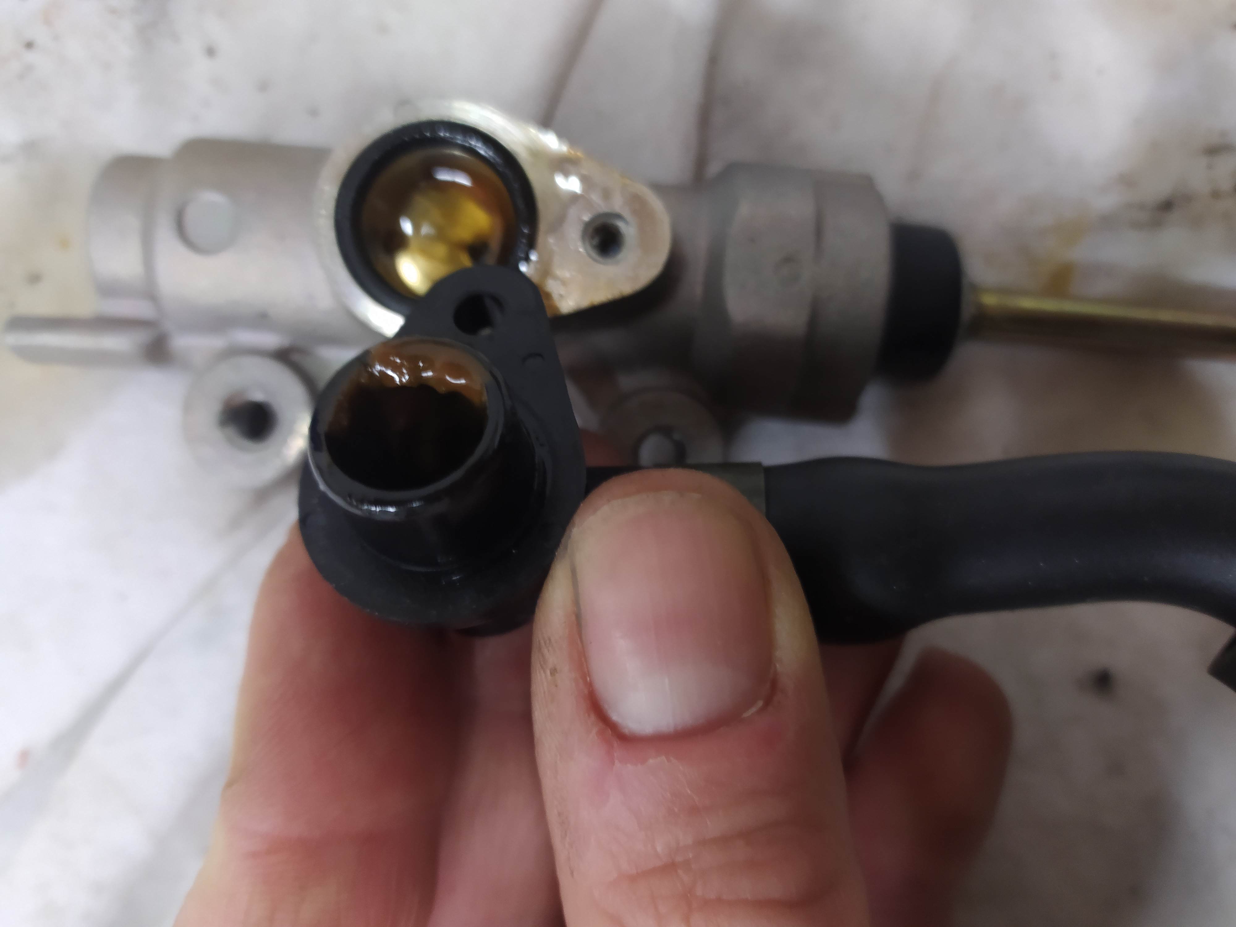

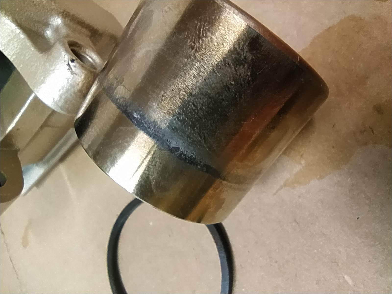

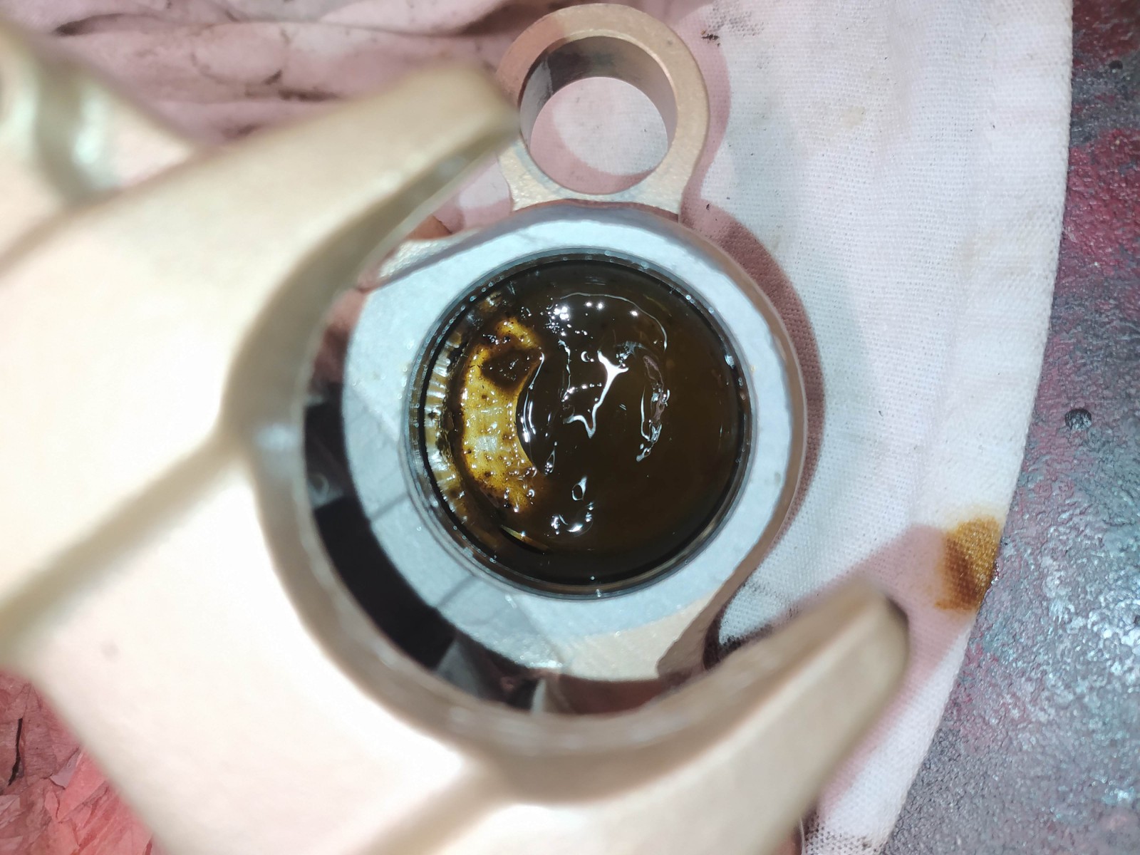

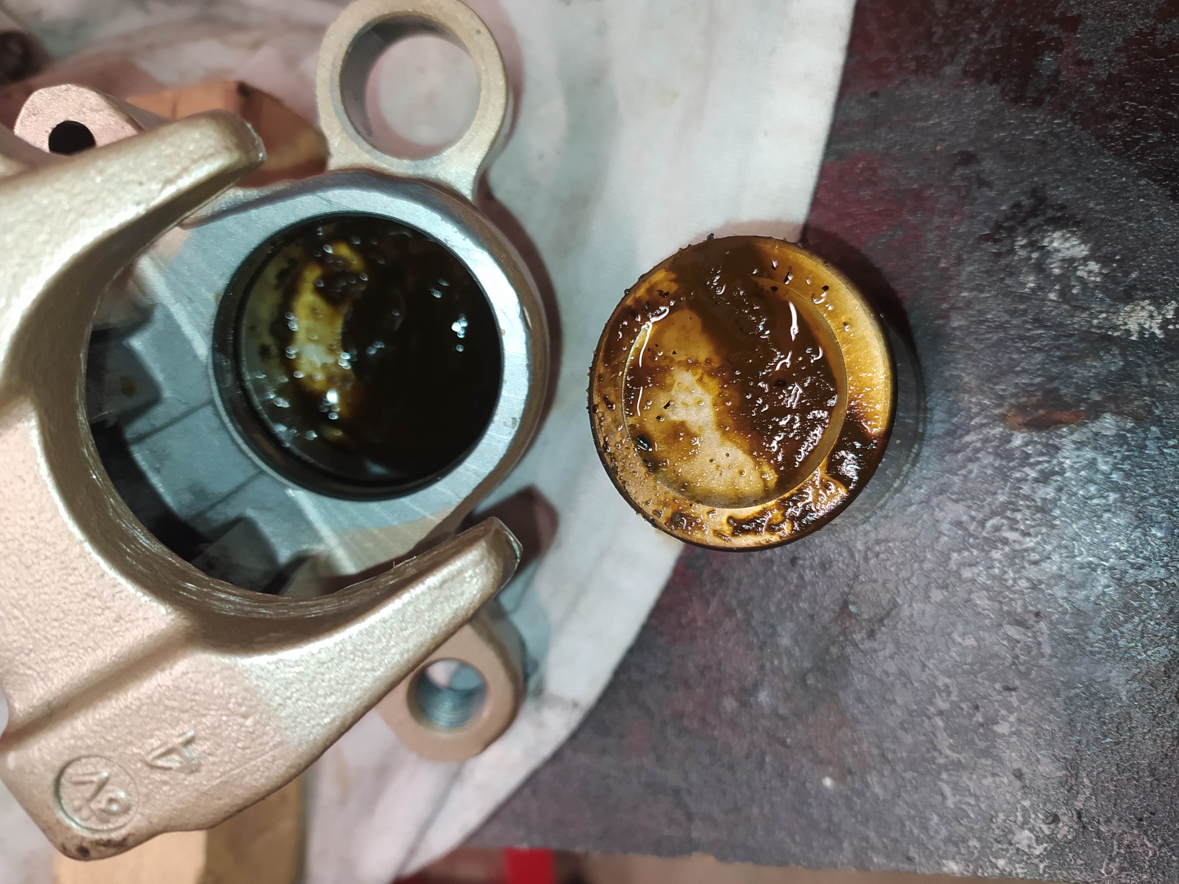

Avant de monter mes belles tuyauterie, j'ai fais un p'tit check du maître cylindre arrière ainsi que de l'étrier... Je crois que j'ai bien fait...
Je vais checker l'avant aussi !
J'avais fait pourtant une bonne purge cet été, après son achat, mais même avec un liquide qui coule propre, on peut avoir des surprises.

#25 Message par Bak à douch' » 14 janv. 2023, 17:42
Je viens de finir de remonter mes durites avia de chez Goodridge.
Je ne suis pas satisfait pour les durites avant.
Le raccord en T est mal fichu pour le mettre en place à son emplacement et la durite de l'étrier droit est bien trop longue.
Bref, je vais les contacter et je vous tiens au courant.
