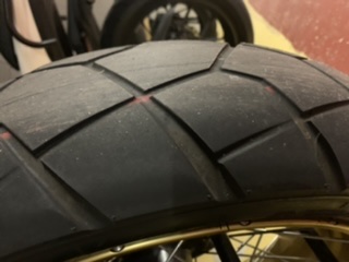

Les Battlax AX41T ne sont trop orientés TT, normalement ils devraient avoir cette tête là...
... mais en fin de compte ils sont plus routiers et ressemblent à ça...
... ce qui n'est pas tout à fait pareil :|
