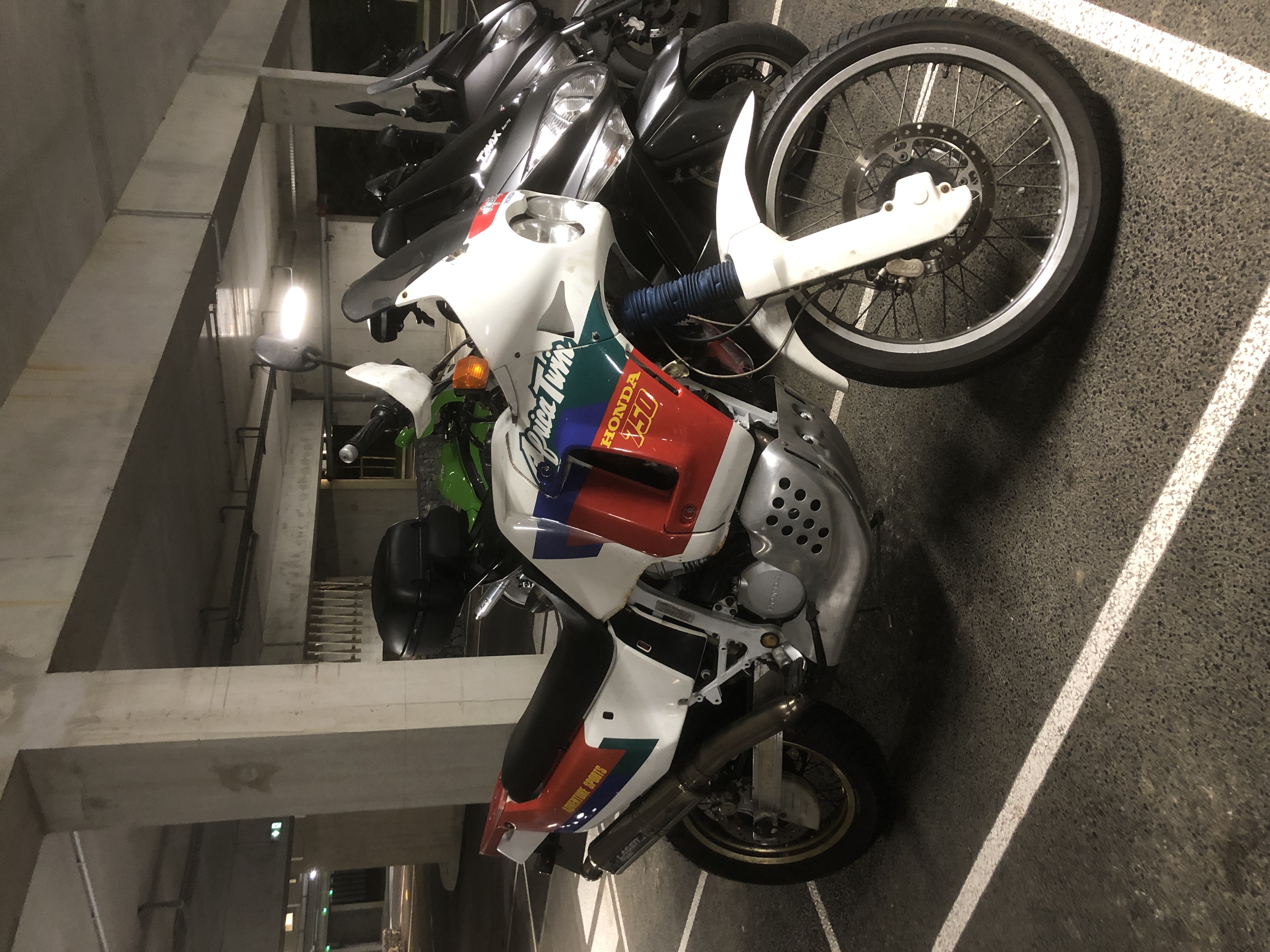

Je vous mets une petite photo de la belle 😻

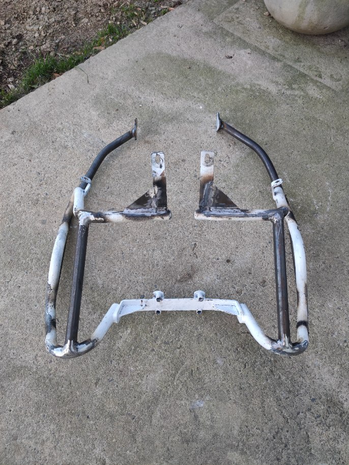

Sinon voici le chantier du week-end en prenant l’exemple de Guillaume base crash bar d’origine…
Montage demain après peinture puis photo pour le calendrier 🙌🏻
