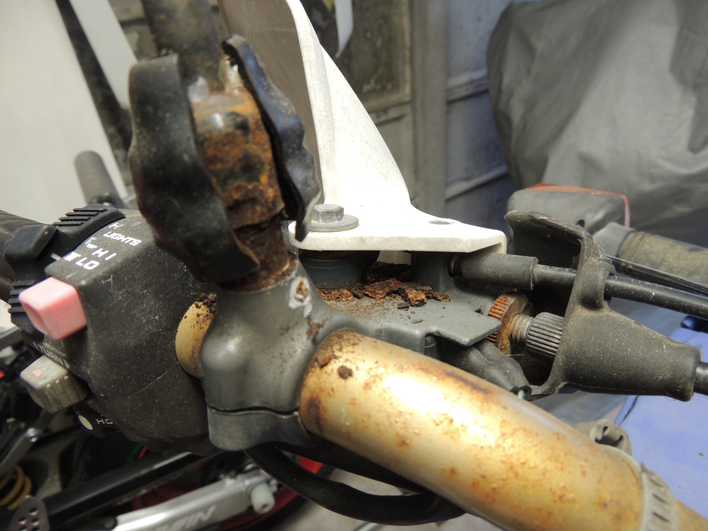

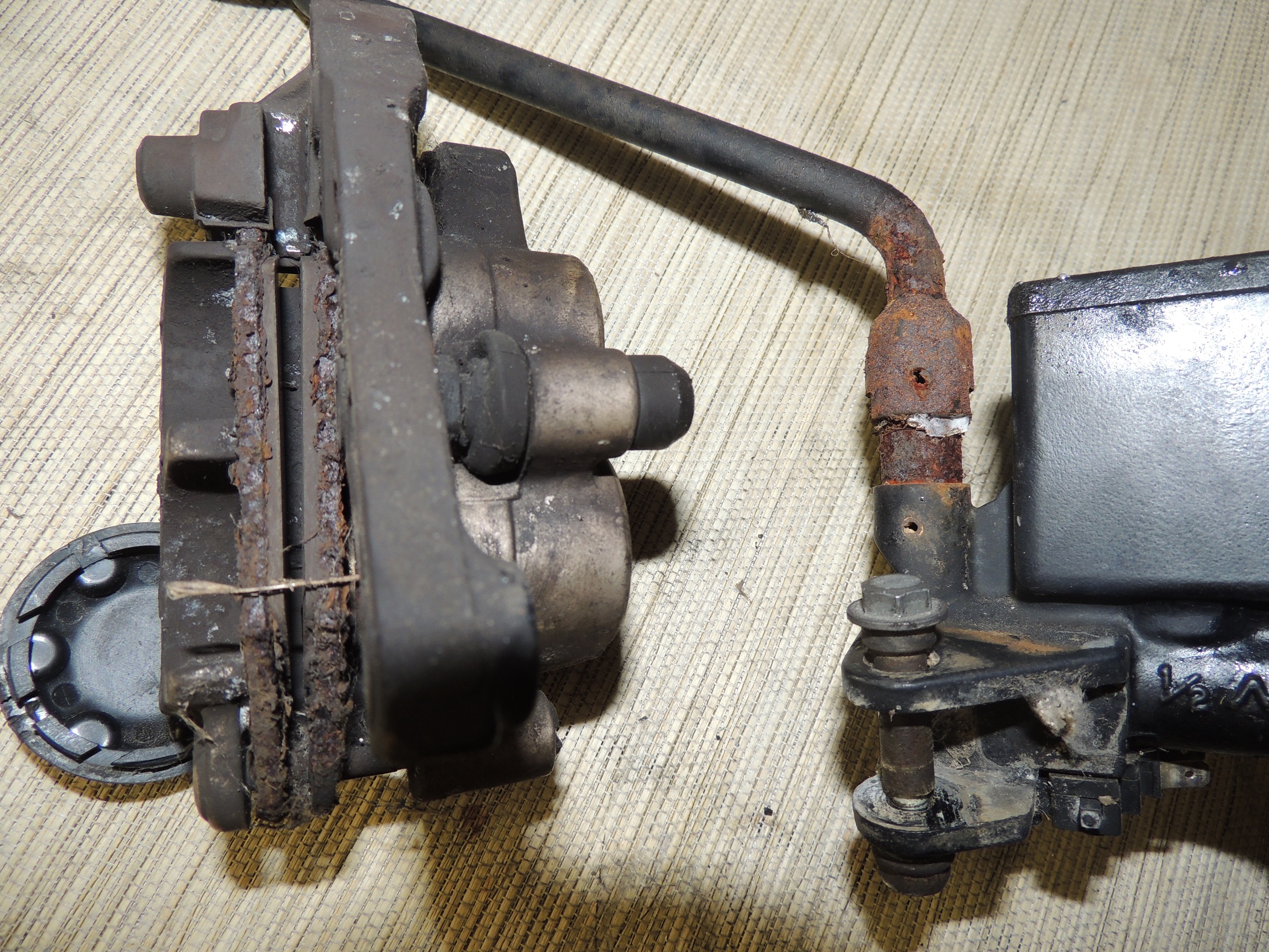

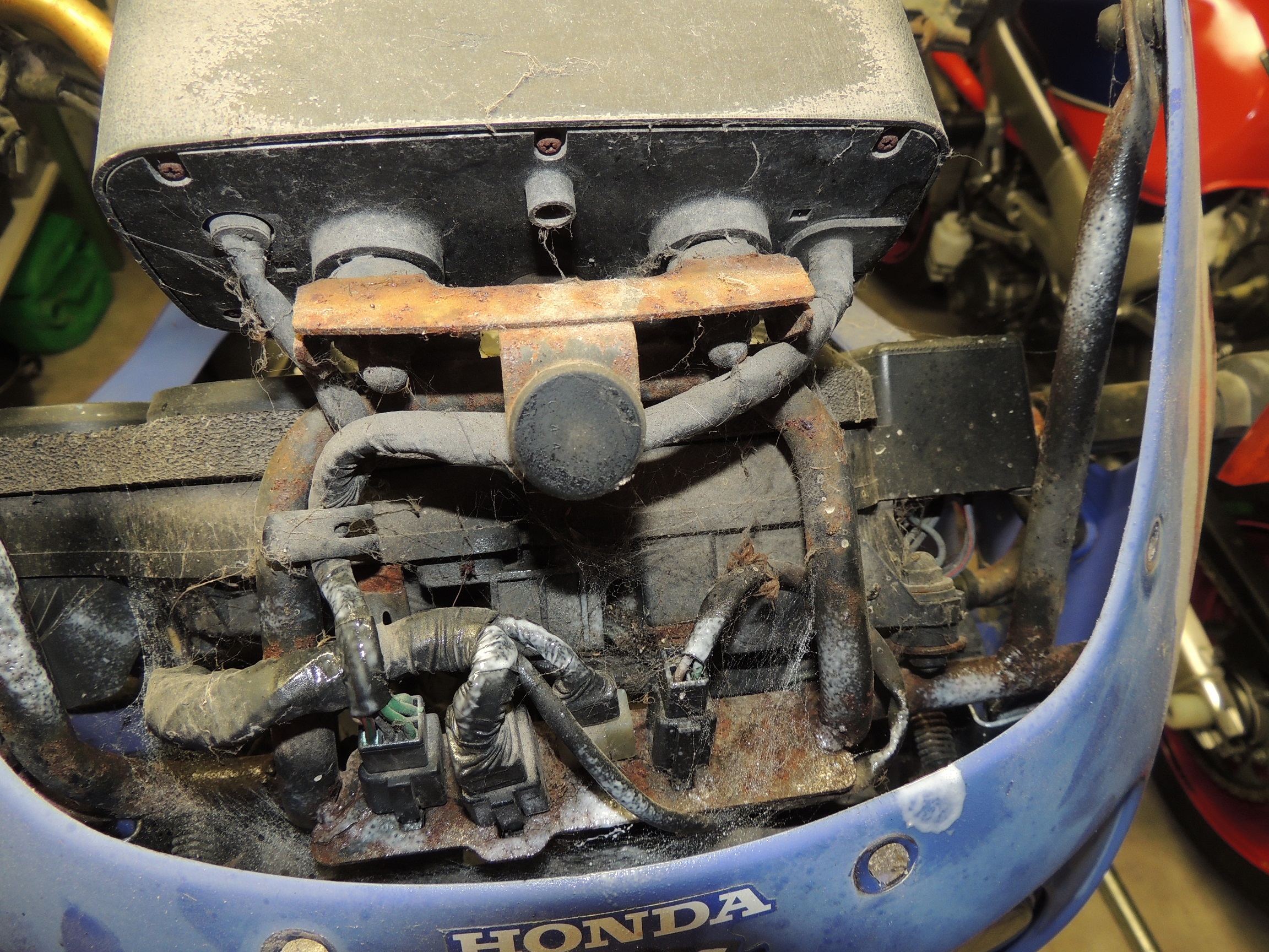

Saine on disait .... à titre d'exemple l'état des étriers de frein, des supports de poignées et leviers sur les lesquelles les rétros sont soudés par la rouille et pour finir l'intérieur de la tête de fourche devant derrière :

:shock: :shock: :shock:
Re: Début d'une renaissance.... pas prête d'être sur ses roues !
#16 Message par Guiguy56 » 16 oct. 2022, 11:00
:shock: :shock:
Prends des actions chez WD40, il va t’en falloir des litres :lol:

Il reste encore15% sur les plaquettes......a reutiliser. §mdr §mdr

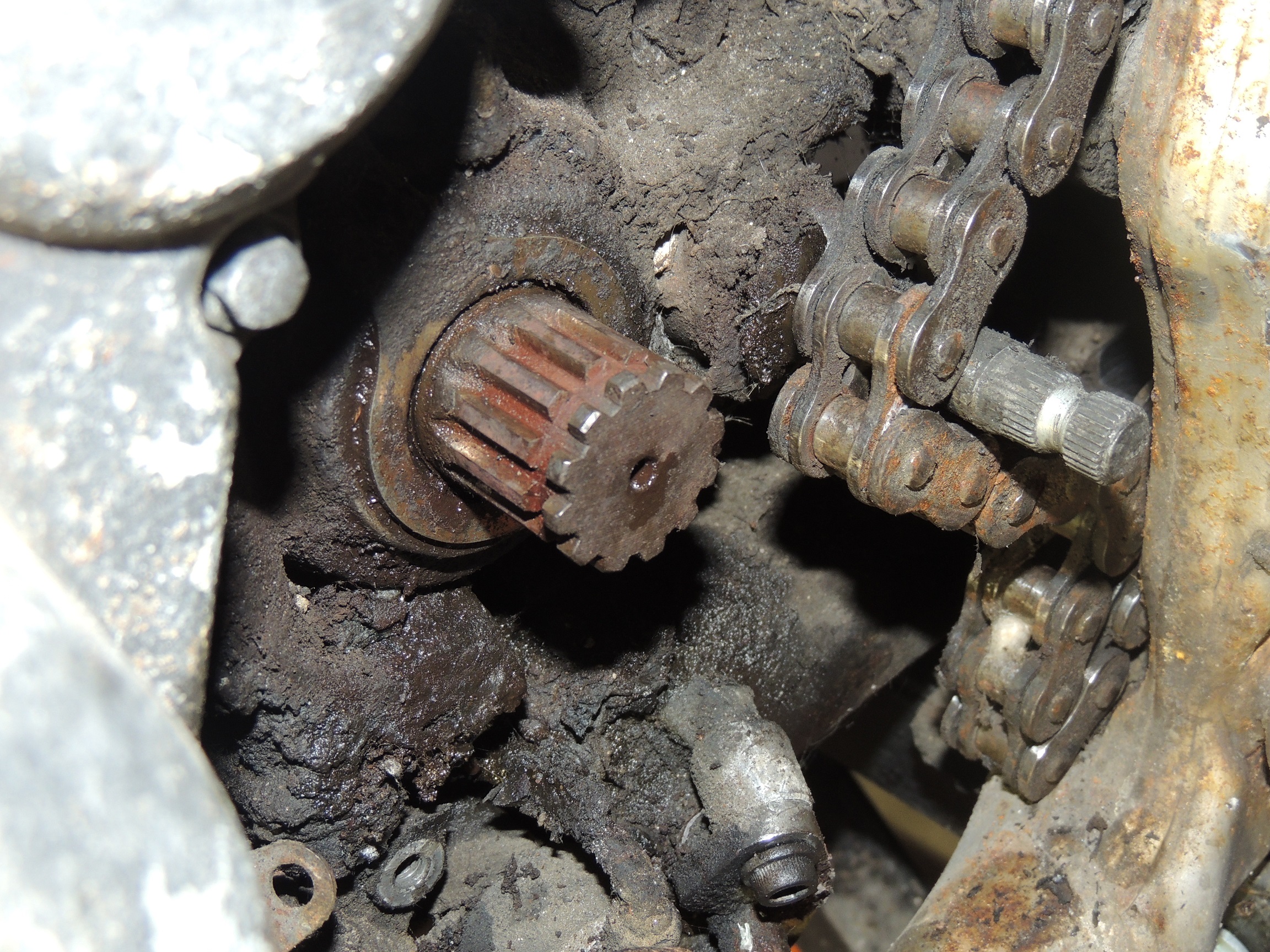

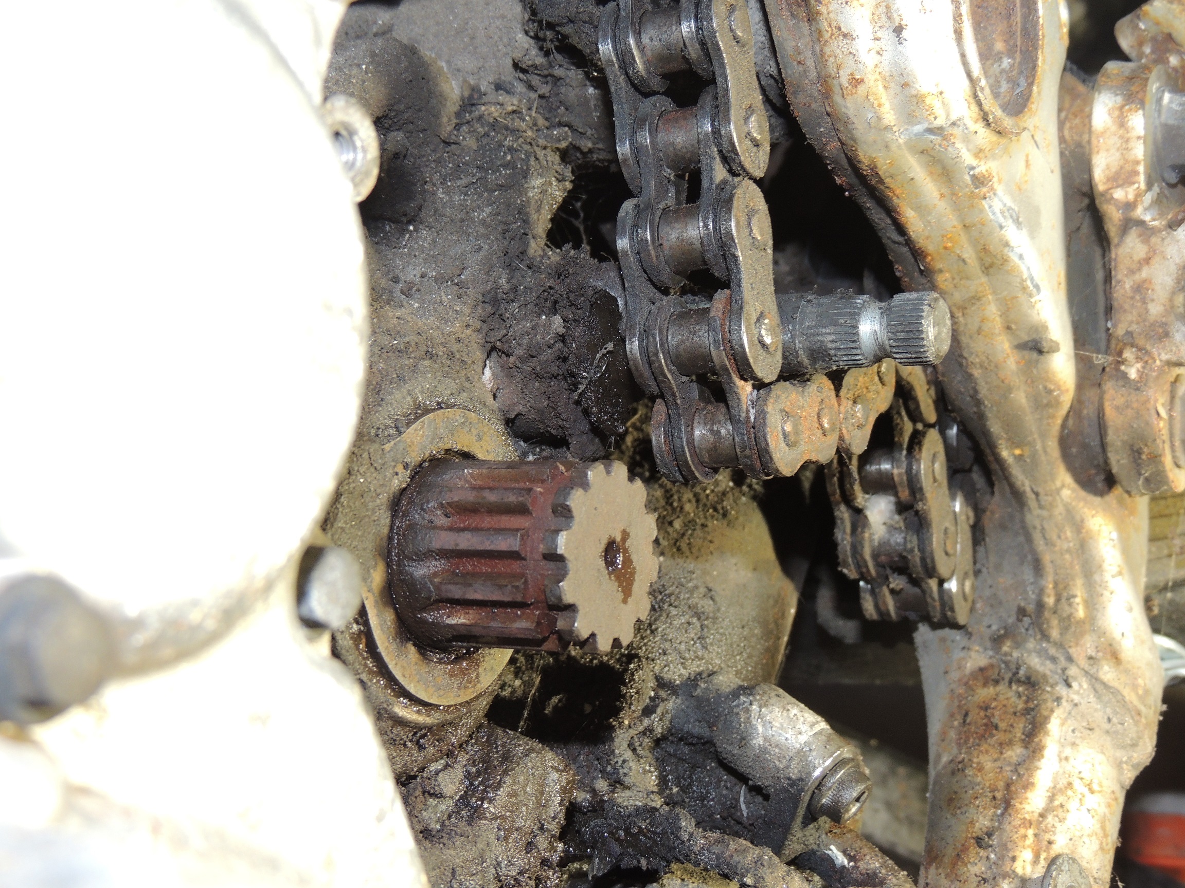

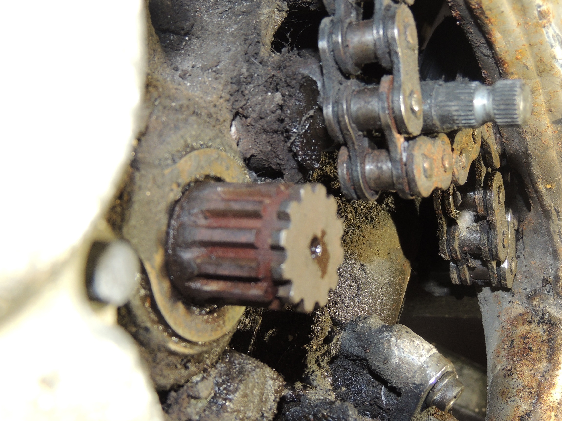

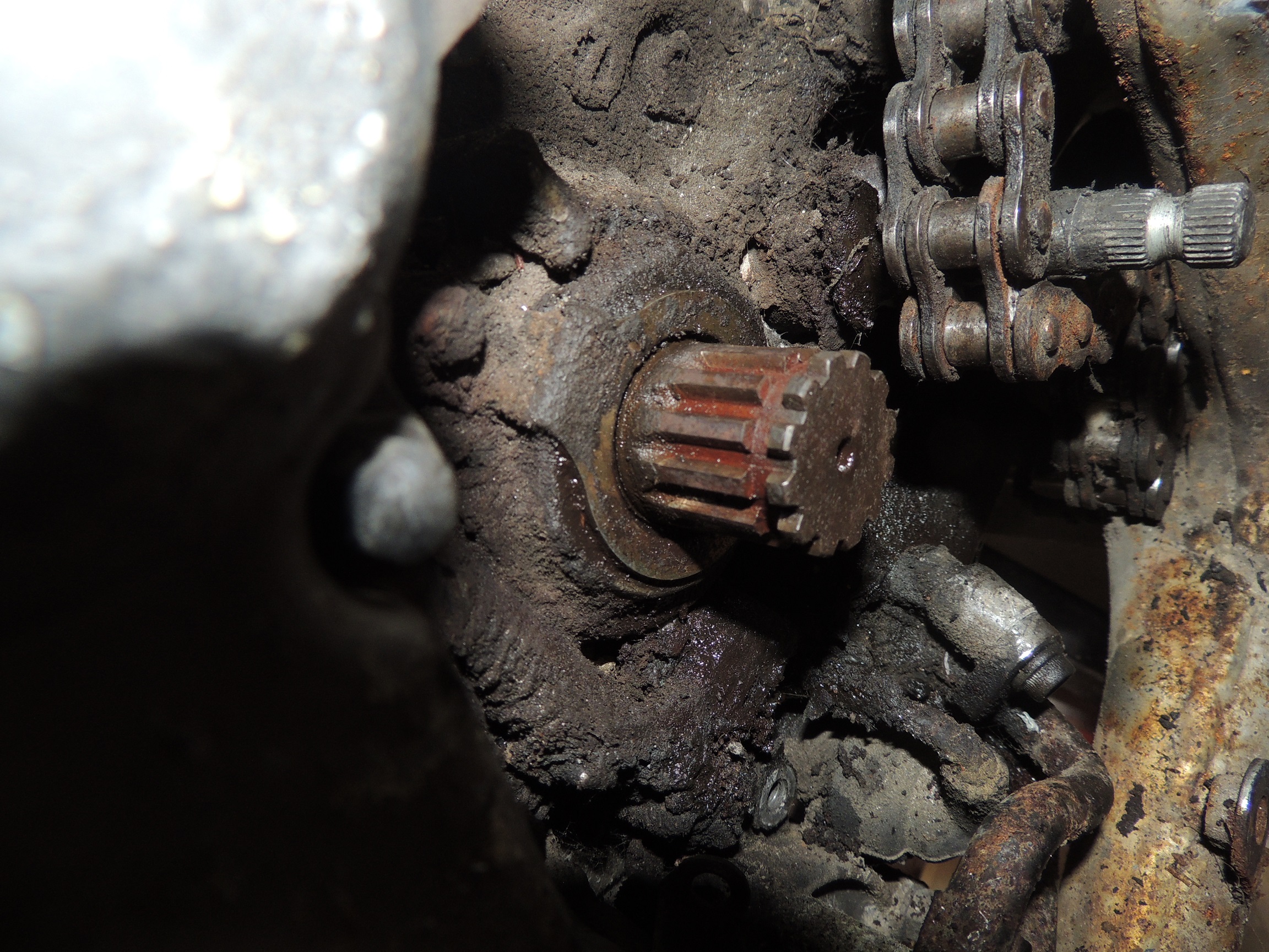

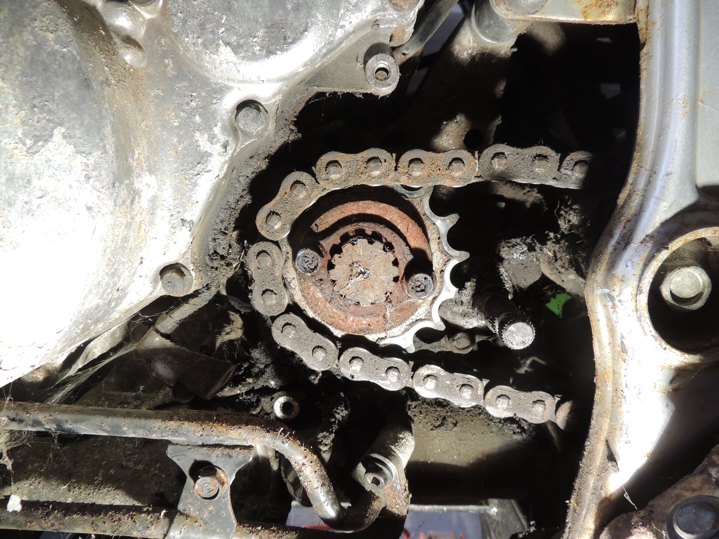

D'accord avec vous, j'avoue être moions sure de moi au regard du boulot à faire ... MAIS
J'ai décidé d'aller voir l'état de l' axe de sortie de boite, grosse tension au démontage et là :
C'est pas mal du tout vu l'état de la moto ... qu'est ce que vous en pensez ?

#21 Message par Jimmy73sa » 16 oct. 2022, 20:34
Impeccable! à nettoyer et graisser simplement et abondamment...

#23 Message par Marcopolo » 17 oct. 2022, 20:06
Il y a un peu d'usure sur les cannelures, mais avec un pignon Stefter ça le fera très bien.
Pour le reste c'est juste de la cosmétique, tout dépend quel niveau de finition tu veux obtenir.
Pour moi le plus important, comme as-dit Titi c'est d'inspecter les jantes, surtout à l'intérieur, car si très oxydées, ça va faire un gros budget.
Donc maintenant que l'ASB est contrôlé, démontage des pneus ;)
