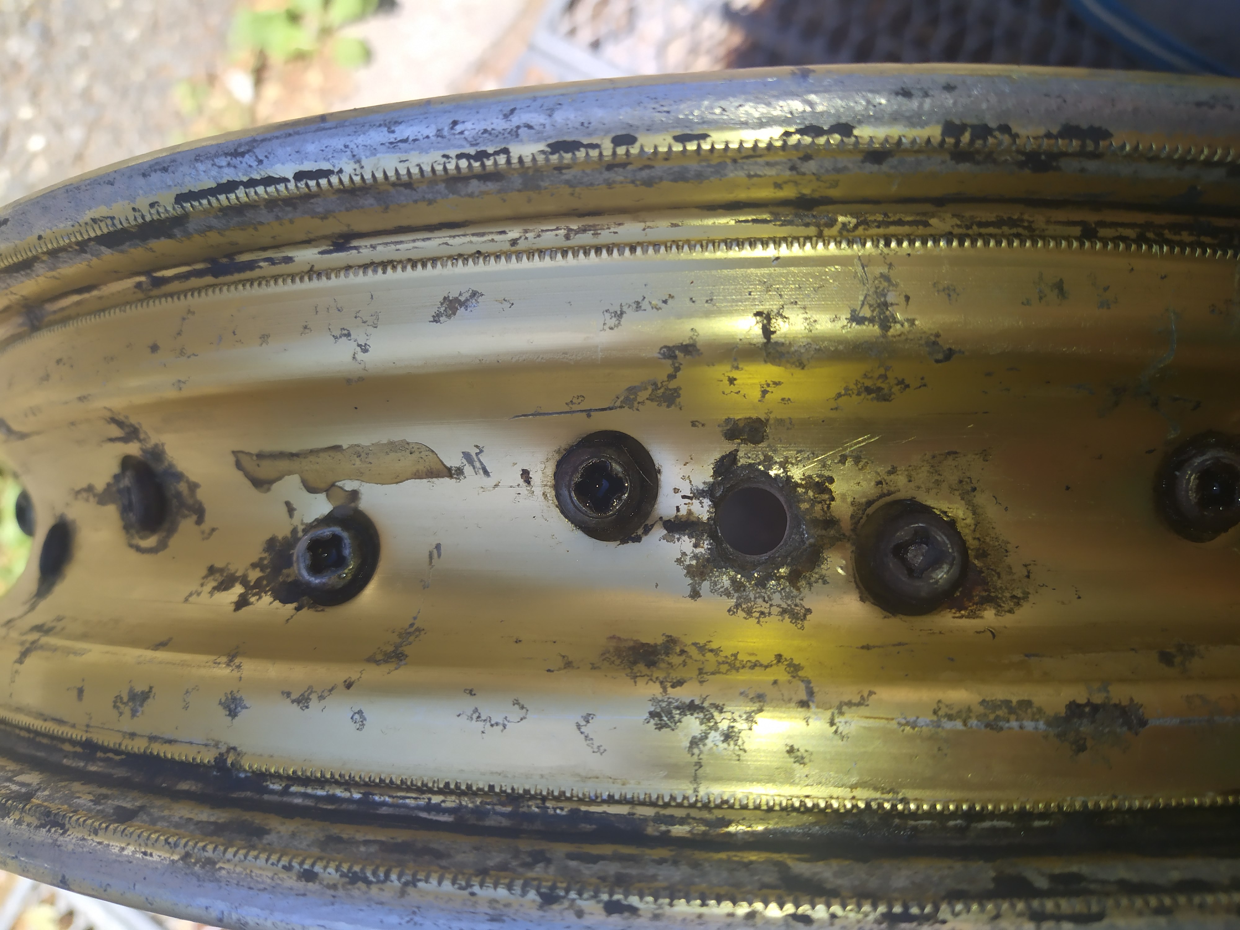

Jante avant démontée et toute nue !
Après un bon nettoyage, le résultat est correct je pense au regard de l'état général.
Pas terrible mais je m'attendais à pire.
Une astuce pour redonner un coup de jeune aux rayons tout rouillés ?

Il faut enlever le fond de jante, si corrosion de l'aluminium, ça commence dessous, généralement au passage de la valve.
Pour tes rayons, ben hormis les démonter et leur faire un traitement de surface, mais vu la rouille, ça m'étonnerait que tu arrives à les démonter sans casse.

En effet, oblige toi à démonter complètement, à virer le caoutchouc du fond de jante !
Je ne m'y suis obligé qu'au printemps dernier pour ma part, jamais fait avant...
L'etat extérieur n'indique en rien la réalité de l'intérieur... Malheureusement !

Et, au remontage, le cas échéant, change la valve de côté!
