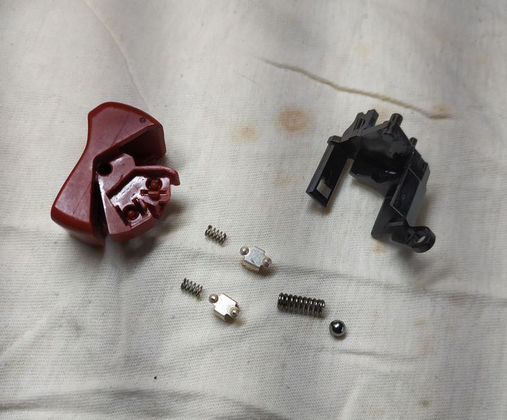

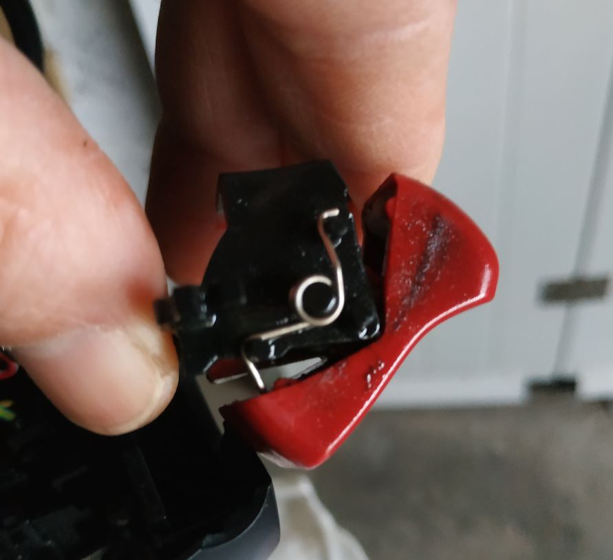

#45 Message par Mike » 26 déc. 2022, 10:43
Coupe Circuit et démarrage CRF1000l DCT.
J'ai également de difficultés de démarrage sur CRF1000L DCT de 2016. La 1ere batterie a tenu 4 ans. La seconde on verra bien ? plusieurs fois ouvert et badigeonner de WD40, je pense qu'un nettoyage s'impose.
Aujourd'hui, j'ai finalement démonté le bouton de démarrage/coupecircuit ne touvant pas de photos les voici :
oter 2 vis interieur et pousser sur le bouton
Position du ressort avec patte plus longue
Bouton enlevé, il reste une cage en 2 parties sales
La composition complète du bouton
Remontage complet graisse normale ressort et bille
graissage des pistes à la graisse cuivrée.
La moto redémarre plus vite !
Joyeux Noel ! :)
ps: voici ma modeste contribution et je tiens à remercier tout ceux qui poste les tutos merci à vous pour votre aide précieuse !
