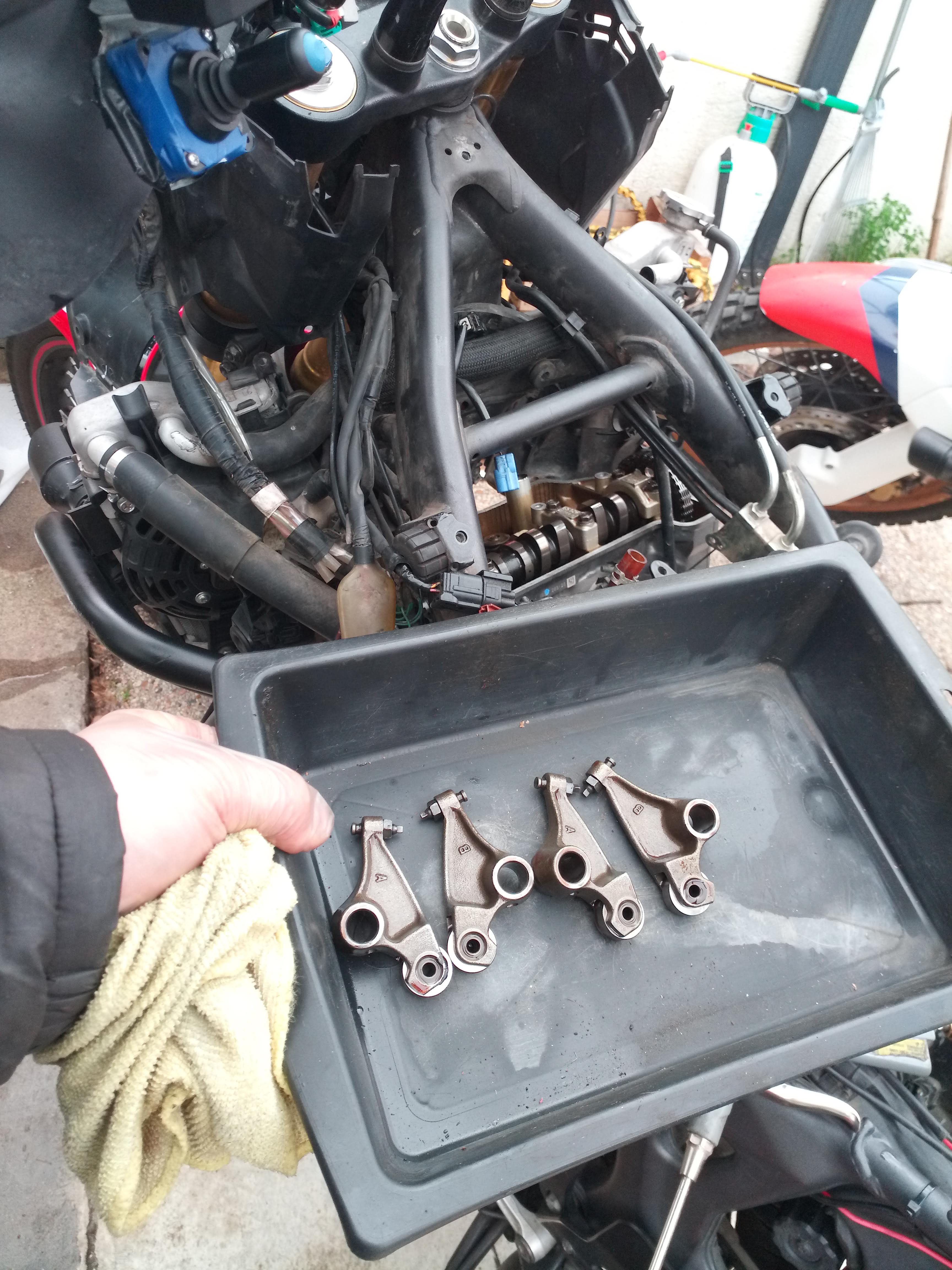

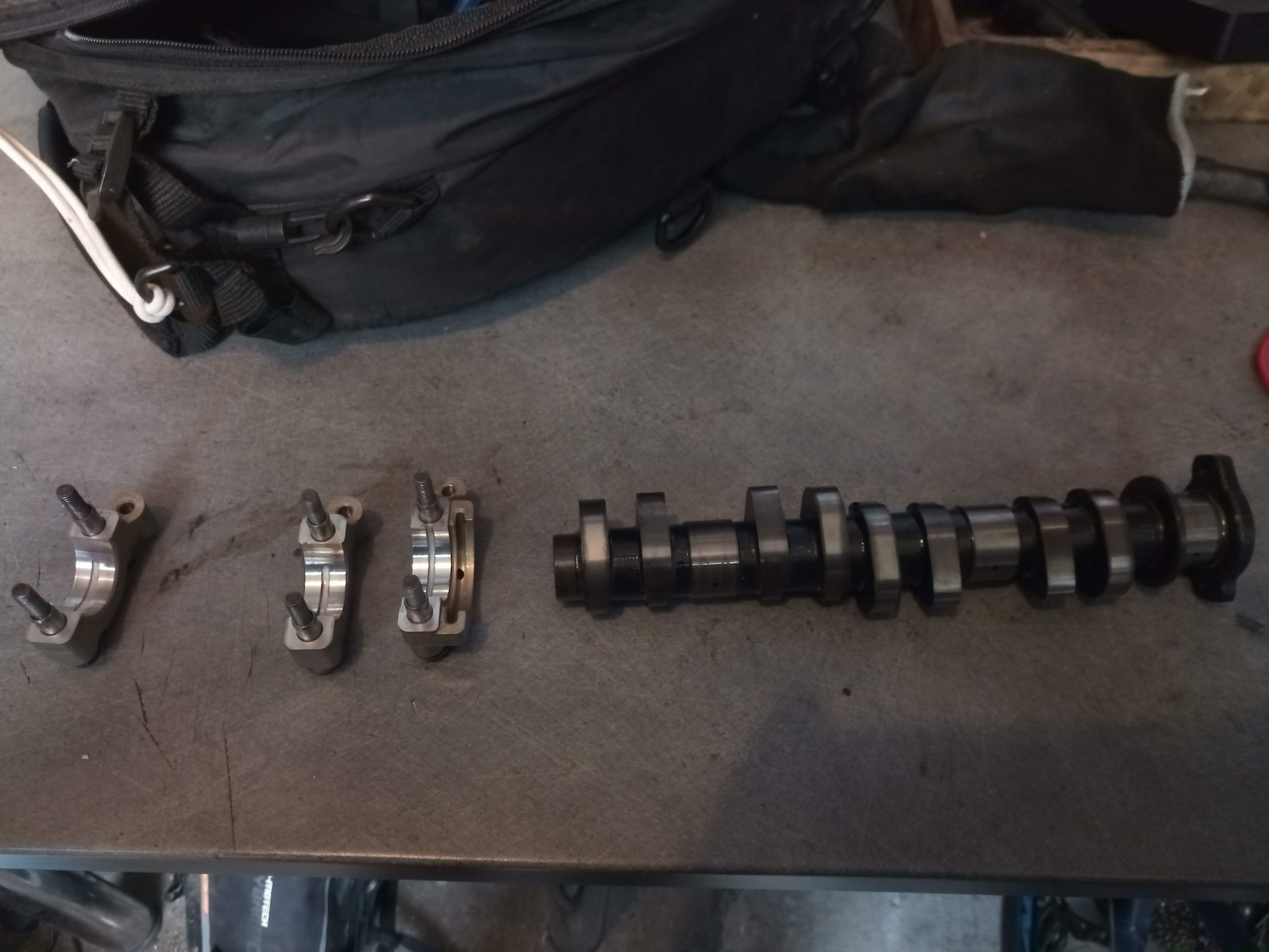

#324 Message par Emile » 07 mars 2023, 14:19
Ca y est j'ai tombé l'aac.
Pas simple à retirer l'axe pour les basculeurs. Ils disent de mettre une vis et de tirer. Bah j'ai du attacher à la vis à marteau à intertie pour le sortir...
Pour le tendeur de chaine, je l'ai enlevé sans l'outil. C'est simplement une empreinte de tournevis plat dans le trou, et en le faisant tourner tu compresse le ressort du tendeur, classique...
J'ai plus qu'à achetter les pastilles, et remonter tout ca !
Voilà le calcul des pastilles :
Au final je peux en inverser une, donc me reste que la 202 à achetre. 4.5€ chez le concess d'à côté.
