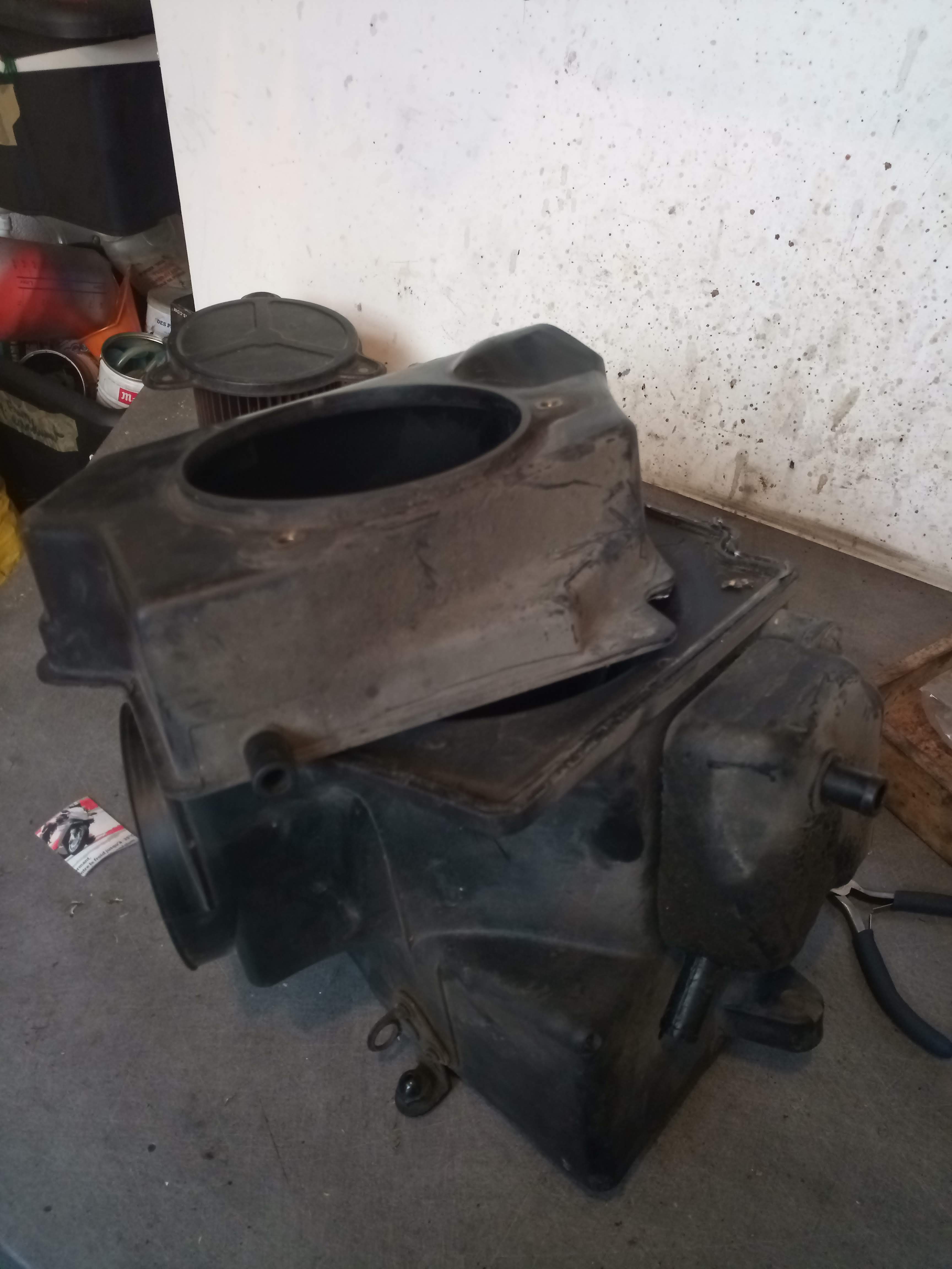

Finalement y a beaucoup de monde à avoir fait cette modif de BA ?
Est-ce que vous auriez une recommandation de modif de gicleurs ralenti/principal pour accompagner cette modif ?
Je me suis trouvé une BA d'occasion pour tester le montage.
Mais j'aimera anticiper la commande de gicleur...
Merci !

#1079 Message par Emile » 06 janv. 2023, 17:47
C'est parti pour la modif !
Pour le filtre, vous le huilez ?
C'est ptet le mieux pour un filtre en mousse non ?

#1082 Message par Emile » 10 janv. 2023, 16:40
Je viens de monter la BA.
Bon ca se fait sans tomber l'amortisseur. Uniquement la roue arrière.
J'ai pas eu de difficulté particulière. (La BA sort par le passage de roue, en ayant été pivoter de 90° avant. En gros avec la sortie d'air côté droit et le filtre sur le dessus.)
Je vais faire un rapide tour du quartier pour voir.
En tous cas ça a bien démarré :)

#1083 Message par Le Pat » 10 janv. 2023, 20:20
la BAA sort sans tomber la roue si tu est sur la centrale ;-)
