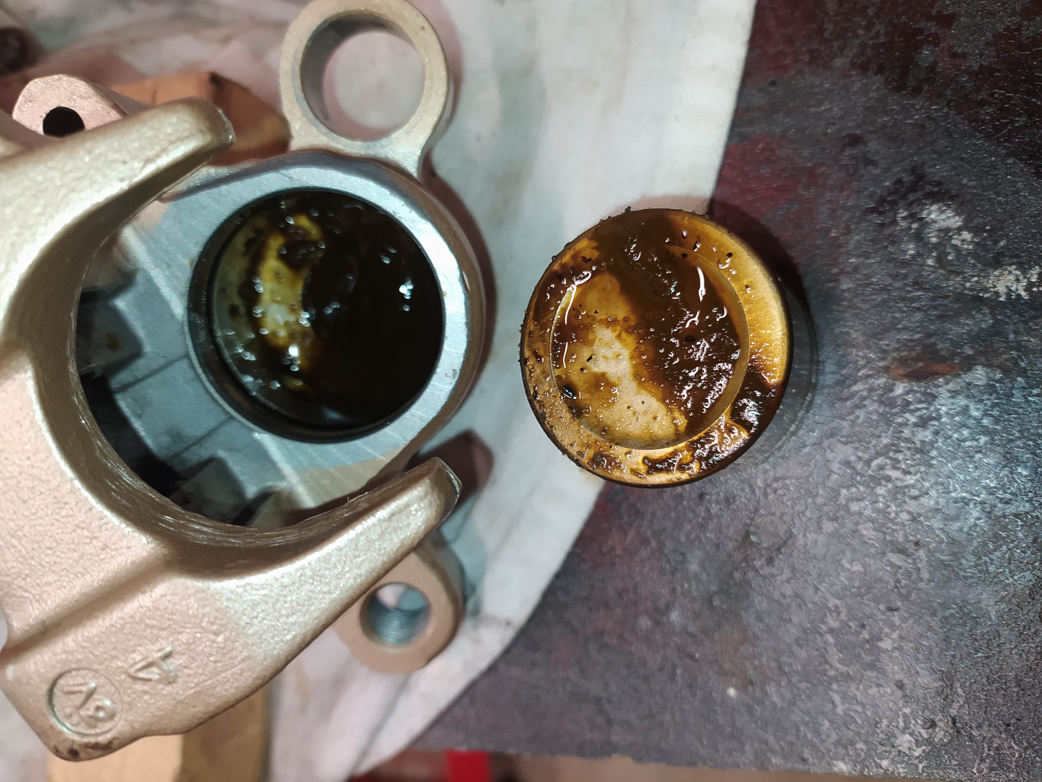

Concernant tes fluides, surtout pour les freins, n'hésite pas à démonter tes étriers et vérifier la merde qui peut y avoir dedans.
La mienne à 40.000kms et c'était un peu cracra dedans, même en ayant fait un bon rinçage du liquide l'été dernier.
J'ai lu ton poste, ca ma donné envie de démonter mes étriers pour contrôle :D
Par contre qui dis démontage de l'étrier dis forcement changement des joints!? Je les prends ou chez Honda?

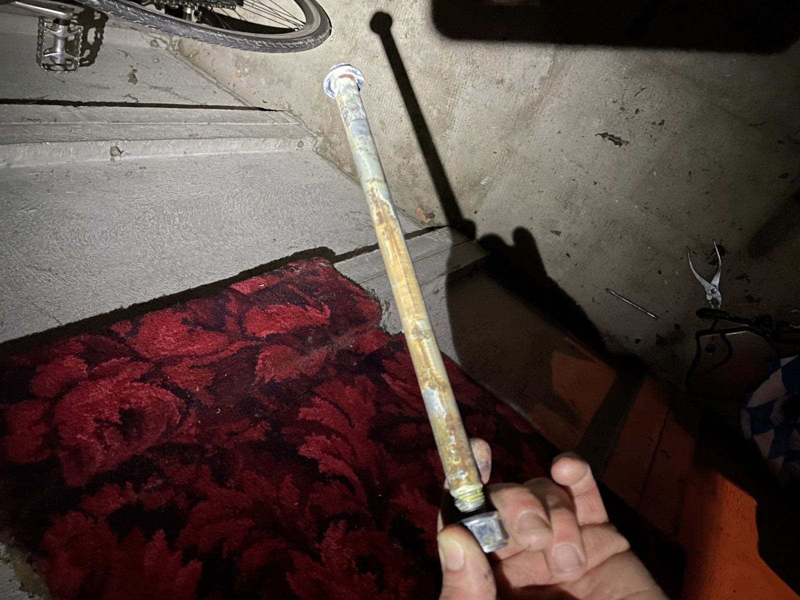

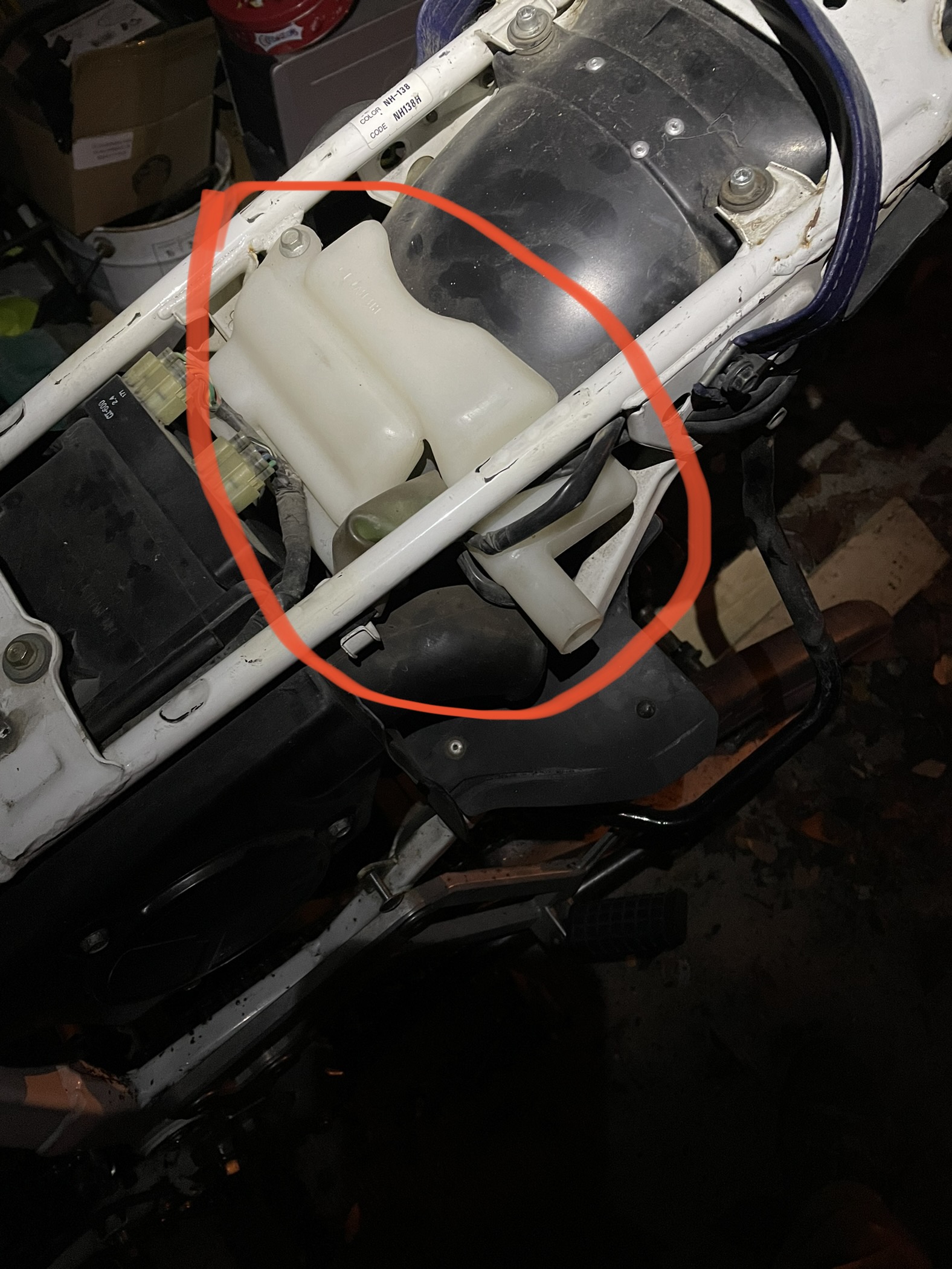

Je continue le démontage de Jeannine et j’ai une question, à quoi sert ce bocal blanc branché sur la boîte à air?

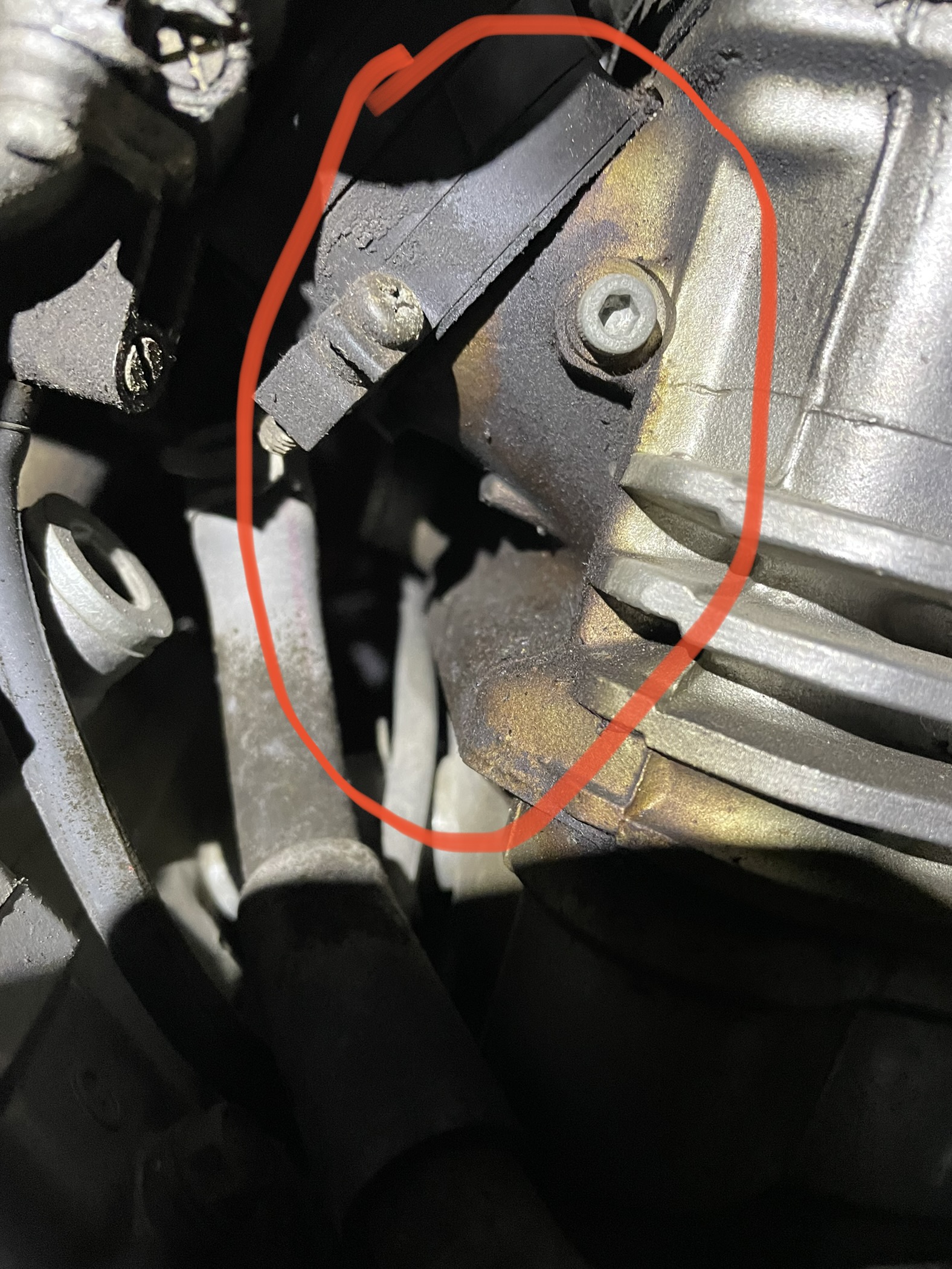

A votre avis ce dépôt pas très jolis sous la pipe du cylindre arrière est du à quoi?

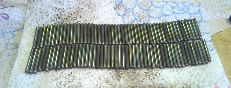

Démontage du bras oscillant, l’axe est sortie sans trop d’effort, je le trouve plutôt propre. Et vous?
J’ai sortie les entretoises de bras et d’une biellette d’amortisseur et le tout est vraiment en bon état, je vais aller jusqu’à l’amortisseur pour le contrôler, comment tester les roulement à aiguille pour connaître l’usure?

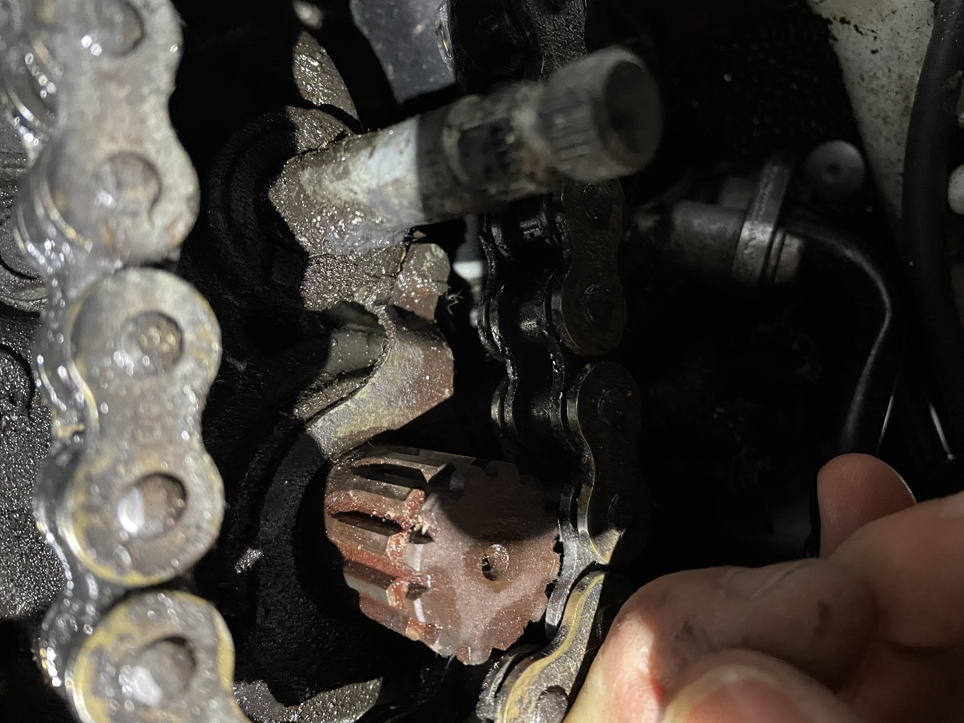

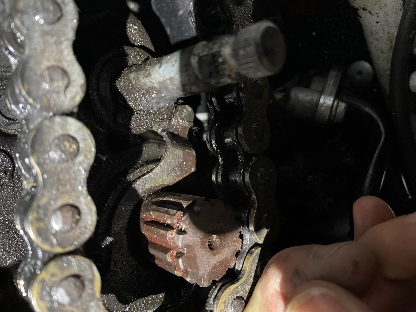

Point positif l’arbre de sorti de boîte est pas mal.

Ton dépôt noir et la couleur jaune sur ton haut moteur vient des pipes d'admissions qui perdent en étanchéité avec le temps. Le caoutchouc se durcit, il serait bienvenu de les remplacer par des neuves (Tourmax, birh par ex.. autour de 30 euros )
Ton axe de bras oscillant parait en bon état, ras. Bien nettoyer les cages à aiguilles en les asséchant avec un chiffon. Graisse épaisse pour finir.
A priori si tes entretoises sont en bon état, les cages à aiguilles le sont aussi. Vérifie les lèvres de tous tes joins spi, qu'elles soient encore souples et pas entaillées.
L'arbre de sortie de boite est plutôt en bon état, c'est rassurant mais on remarque un début d'usure de quelques dixièmes. Je te conseille d'installer un pignon renforcé pour pouvoir rouler sereinement. (Kkbike, Stefter s'il en à de dispo..)

Je vais changer les pipes d'admission, et essayer d'enlever le dépôt au nettoyant frein.

Je vais prendre contact avec Stefter pour le pignon renforcé.

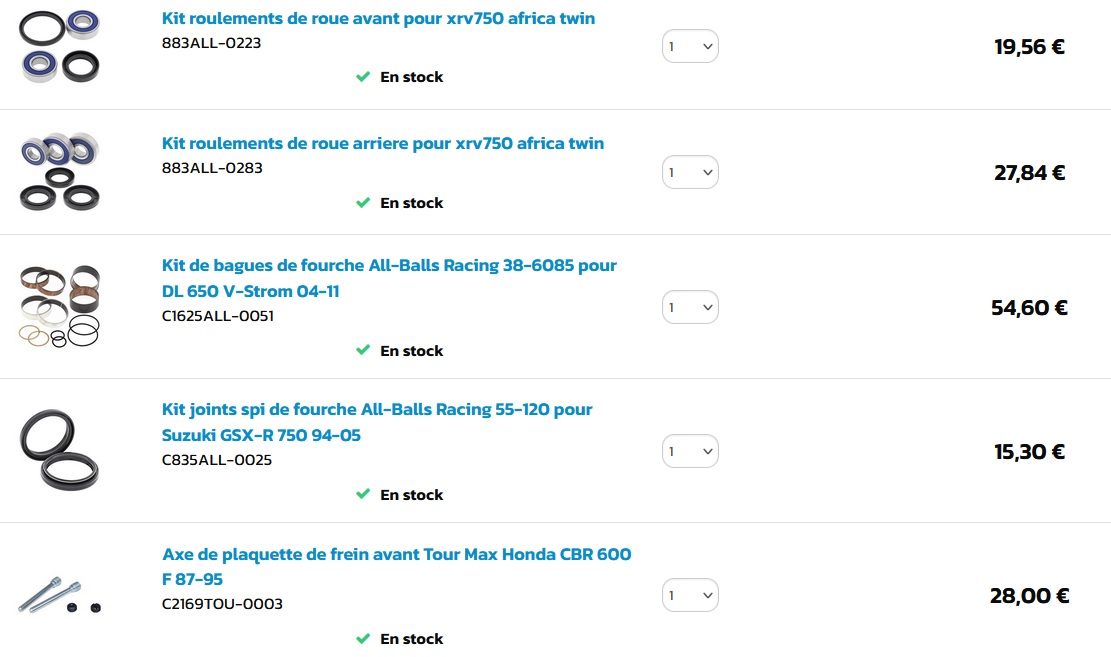

#19 Message par Micour » 08 févr. 2023, 20:45
Bonsoir à tous,
Je continue la révision de Jeanine, ce soir nettoyage et contrôle des jantes, je ne suis pas sur qu'ils sont mort mais ans le doute je changes. les roulements
Quelle est votre technique pour extraire les roulements de la jante facilement?
Ci-après une vue de mon panier avant validation.
Pour vous les prix sont ils correct?

#20 Message par TiTi » 08 févr. 2023, 22:42
Tu as des axes de plaquettes 6 pans sur le shopping...
