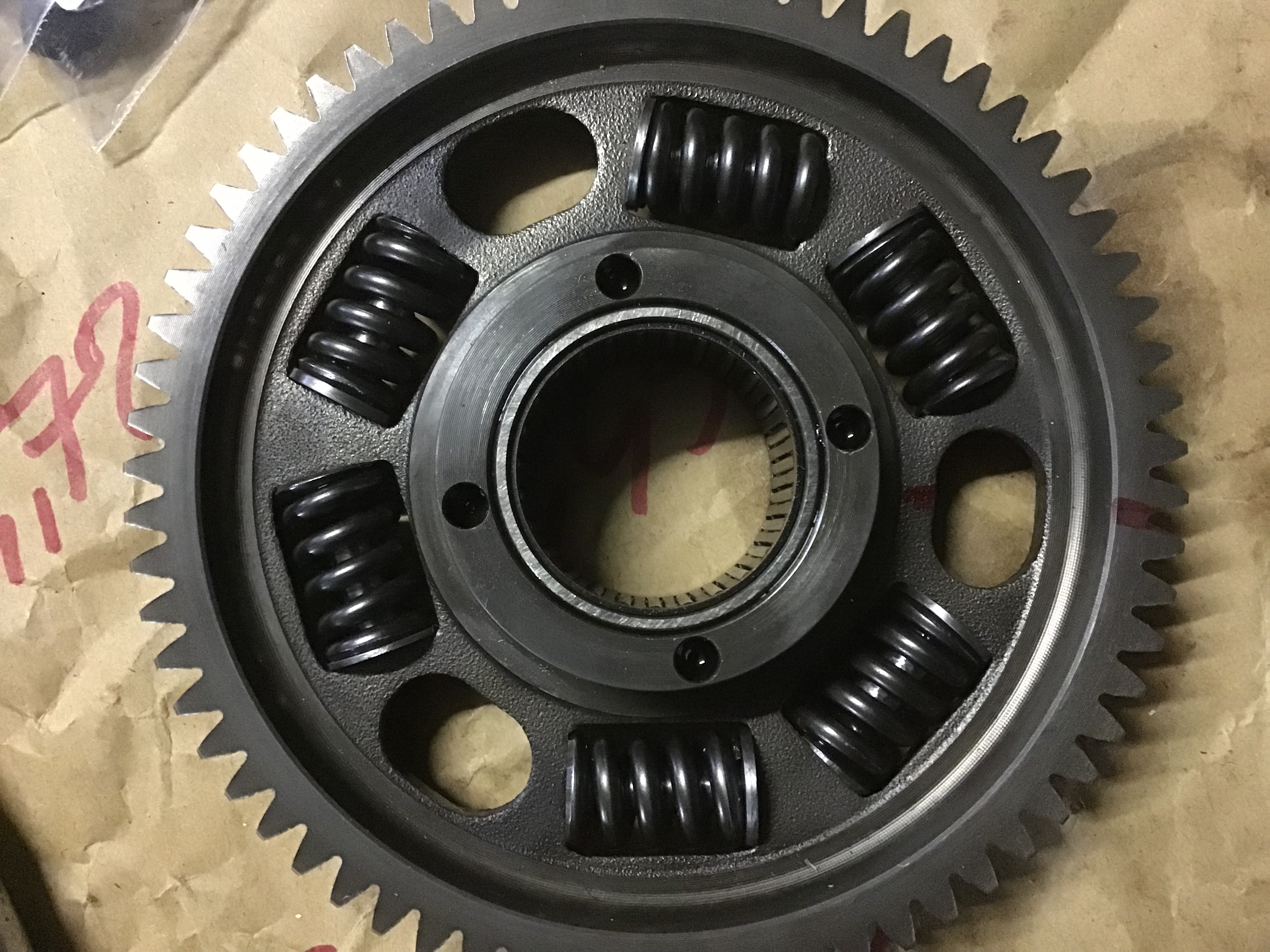

Jamais entendu tourner ce moteur mais ça faisait gling gling quand je secouais la cloche :lol:
Par contre celle qui est sur la moto :( Je fais celle là et je le remonte sur la moto en lieu et place, ou alors j'attends d'ouvrir et de voir la tête de l'autre et je choisis la moins pire (~75000km sur la moto, celle en photo je ne sais pas).
Evidemment j'ai refait l'embrayage quelques mois avant la CG :lol:

Reçu les chasse-goupilles tout à l'heure, merci Amazon, et les rivets ont été virés en 2/2.
Avec le kit Stefter, il faut rajouter des rondelles à l'intérieur de la cloche comme a fait Dudu.13 ?
Sans rondelle je suis sous les rainures, avec je suis un peu au dessus.
Sur Transalpage, Stefter lui même :D "pas de rondelle et les vis montées comme çaz risque pas grand chose !
c'est bien ajusté,et les vis sernent juste a "pincer" les ressorts!"
Dudu.13 a écrit : 18 août 2019, 22:40 les boulons ( anciennement rivets)
diam 1/4 UNF ( diam 6,35 avec un pas fin)
longueur sous tête 38 mm
partie lisse 14 mm
il faut les couper à 21,7 mm avec rondelle de 6 sous l'ecrou à l'int de la cloche ( ça passe)
et faudra réduire une douille de 7/16 eme ou de 11
car les ecrous sont au bord
je les ai montés au loctite FFF et poinçonnés

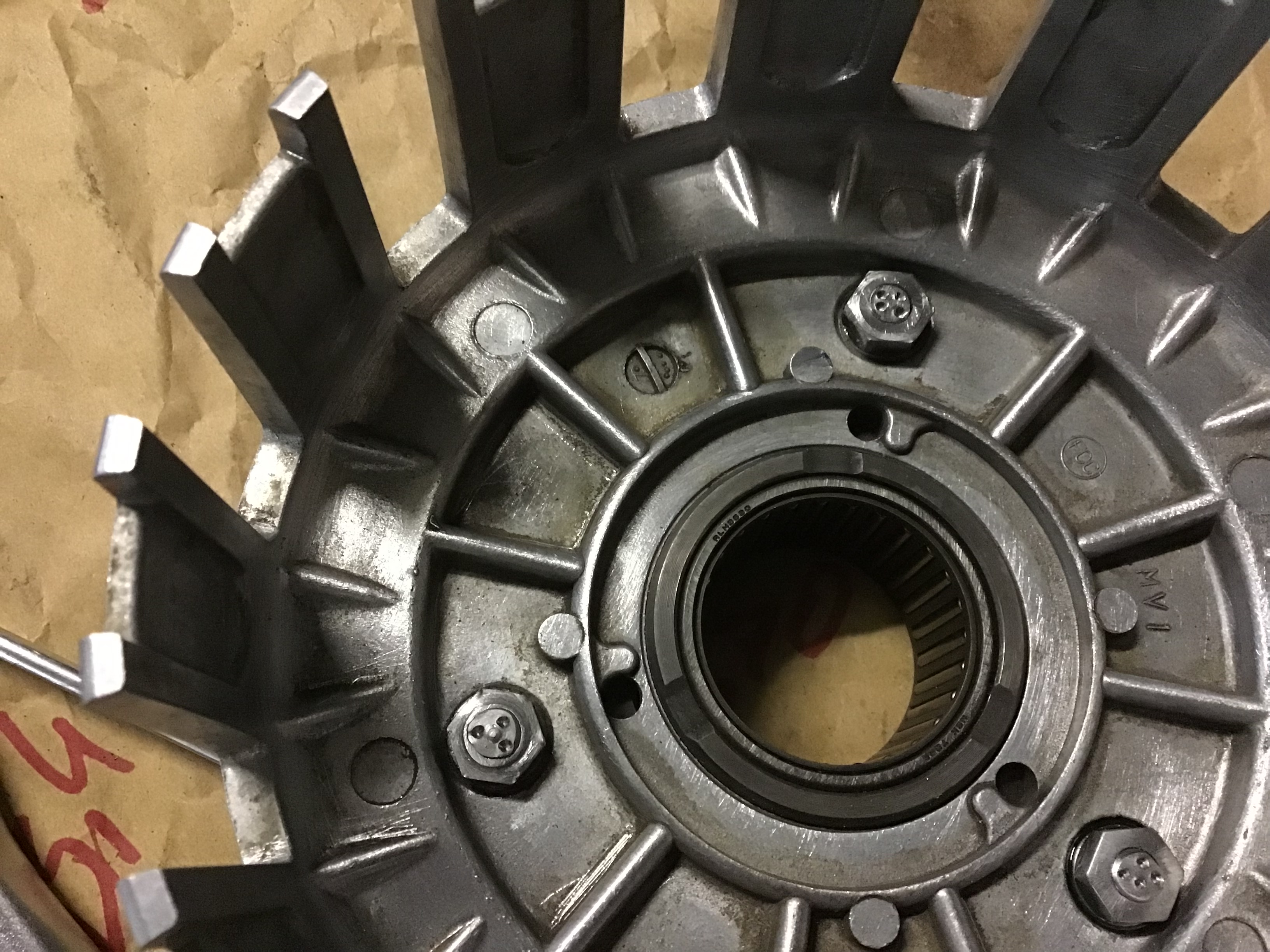

Tu as des photos de ta cloche, côté plateau de poussée ?

Sur le VTR et Voxan, la noix d'embrayage est fixe (c'est le plateau qui est poussé pour laisser libre les disques)...
Il y a tres peu de place entre la noix d'embrayage et la cloche donc pas possibililé d'y mettre un écrou (faut vraiment tarauder les colonnettes alu).

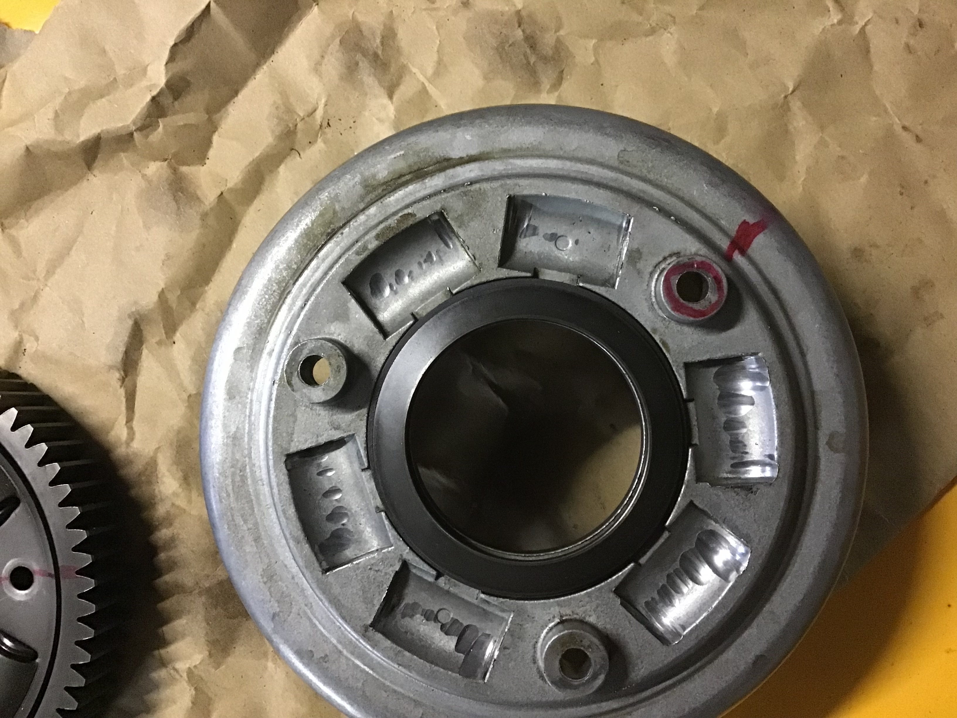

Voici les photos de la cloche avec encoche cassée:

Je pense que tu peux laisser ta cloche comme ça ! Ce n'est pas ce "téton" cassé qui va gêner vu le nombre !

Je me suis posé cette question également si cette encoche cassée occasionnerait un disfonctionnement de l'embrayage...
Vous laisseriez tel quel ?
Re: [TUTO] Réfection cloche d'embrayage
#390 Message par TiTi » 07 août 2022, 23:14
Cette encoche cale le dernier disque. Il y en a 11 entières. Il ne bougera pas !
Pense à limer (gentiment) les marques laissées par les disques. Faut pas que ça accroche.

Après une longue lecture du changement d'embrayage mais surtout de la réfection de la cloche, j'ai osé me lancer.
Au premier démarrage, je note que le bruit du moteur est bien plus agréable: j'entends que le bruit de l'échappement et plus celui du moteur :D Après un essai de seulement qqs km, j'ai du mal à noter une différence quant au couple moteur mais l'embrayage neuf me permet de passer les vitesses plus facilement (ça claque moins). J'ai aussi changé le contacteur de point mort qui était drôlement usé!! et j'arrive maintenant à béquiller sans l'arrêt du moteur §+1
je vous poste quelques photos.
État de la cloche bien marquée:

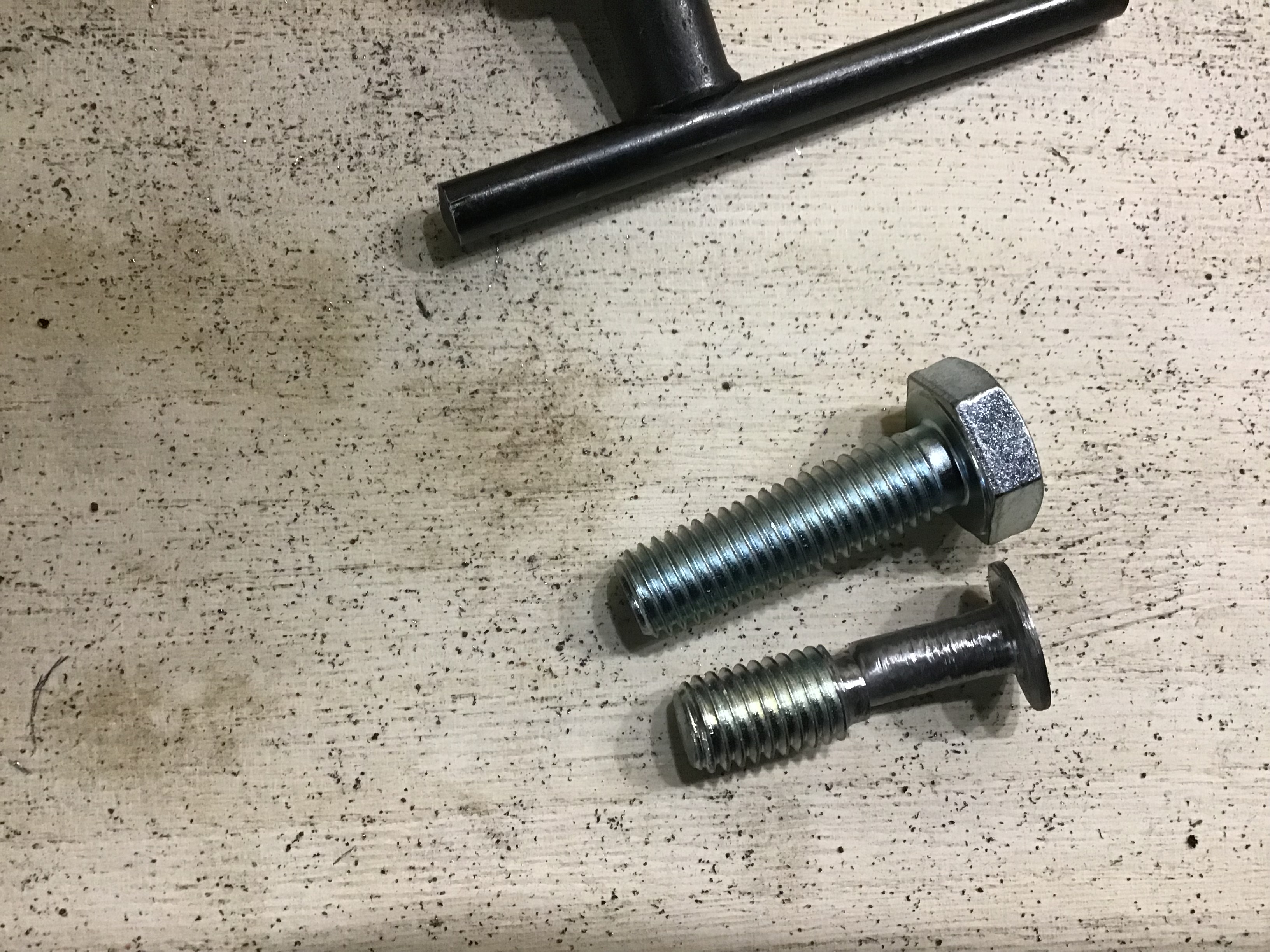

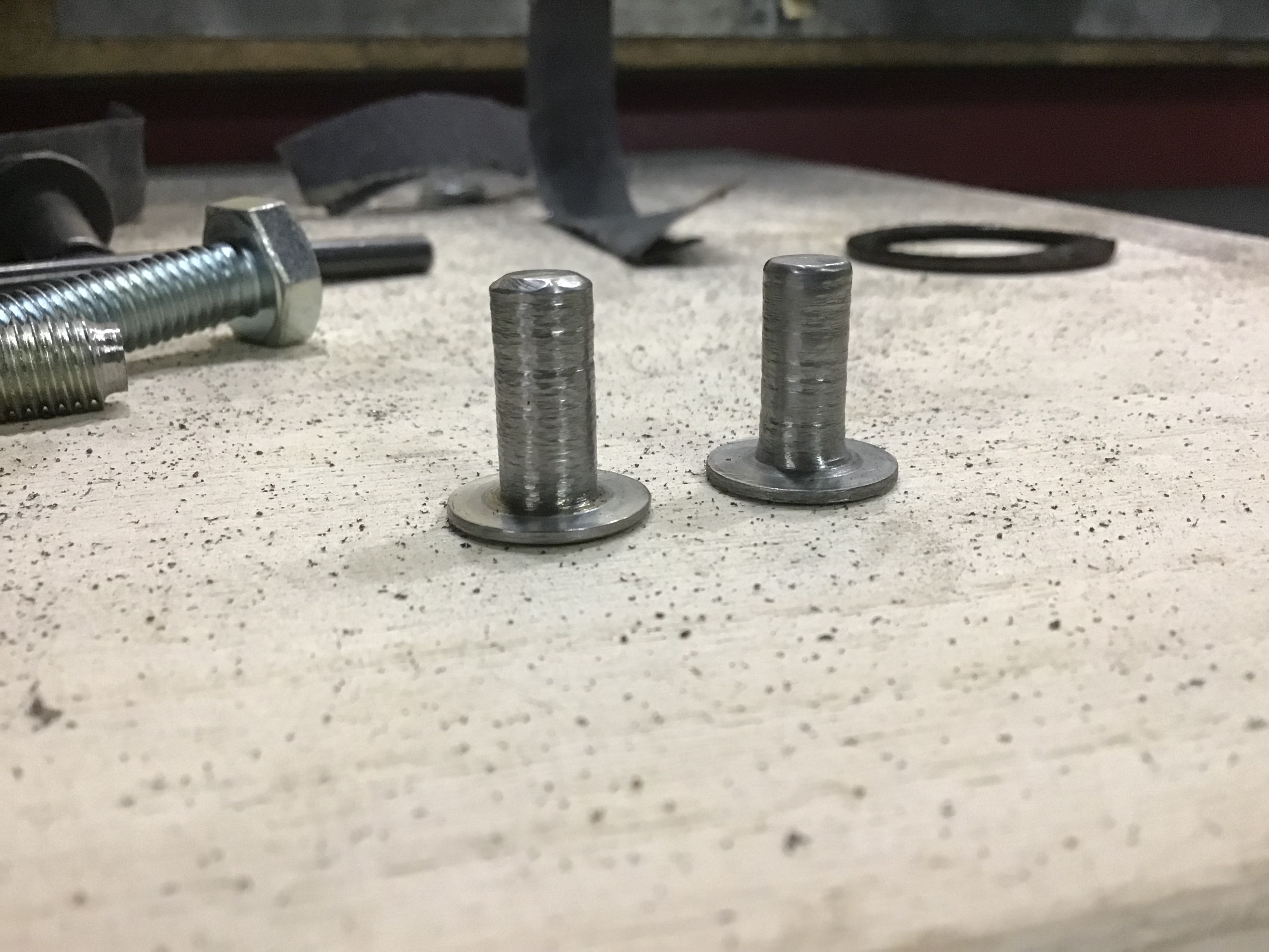

Création de pions à partir de vis:

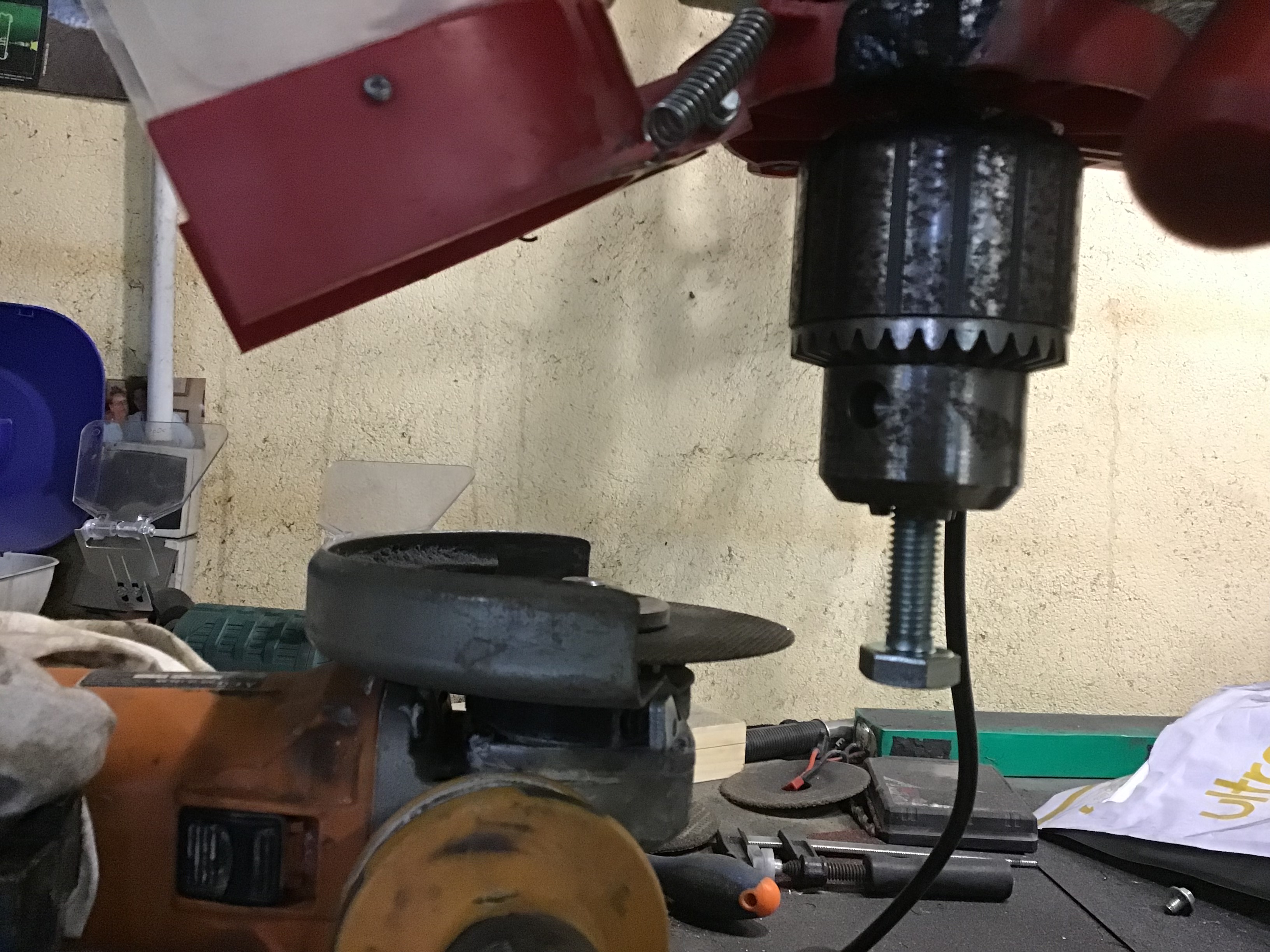

Ma méthode artisanale quand on n’a pas de tour 8-) , disqueuse bloquée dans un étau et vis dans perceuse à colonne:
Remontage des anciens ressorts + pions , un peu sport mais effectué avec une pince étau:
Achat des vis/écrous à la trés bonne adresse donnée sur ce Tuto et remontage,meulage,frein filet fort et pointé:
