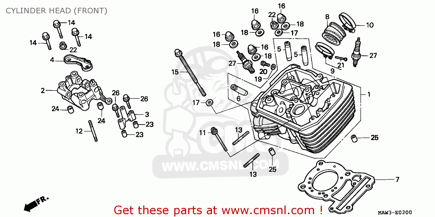

#49 Message par Zebulon » 20 janv. 2023, 17:33
Skybike a écrit : 20 janv. 2023, 14:08 :shock: Y a 4 bougies sur une 600 TransAlp :!: :?:
ben si Titi le dit
honda-xl600v-transalp-1996-t-francekph-cylinder-head-front_bigecawt41e__0200_72d1.gif
honda-xl600v-transalp-1996-t-francekph-cylinder-head-front_bigecawt41e__0200_72d1.gif (141.12 Kio) Vu 1975 fois
après changer que 2 bougies §hein
Re: 600 qui roule à 40 km/h ! Pfft ! Pfft !
#50 Message par TiTi » 20 janv. 2023, 17:51
2 x 2 bougies sur T@ 600/650, RD03/04/07/07A !
On passe à 1 bougie sur les T@ 700.
