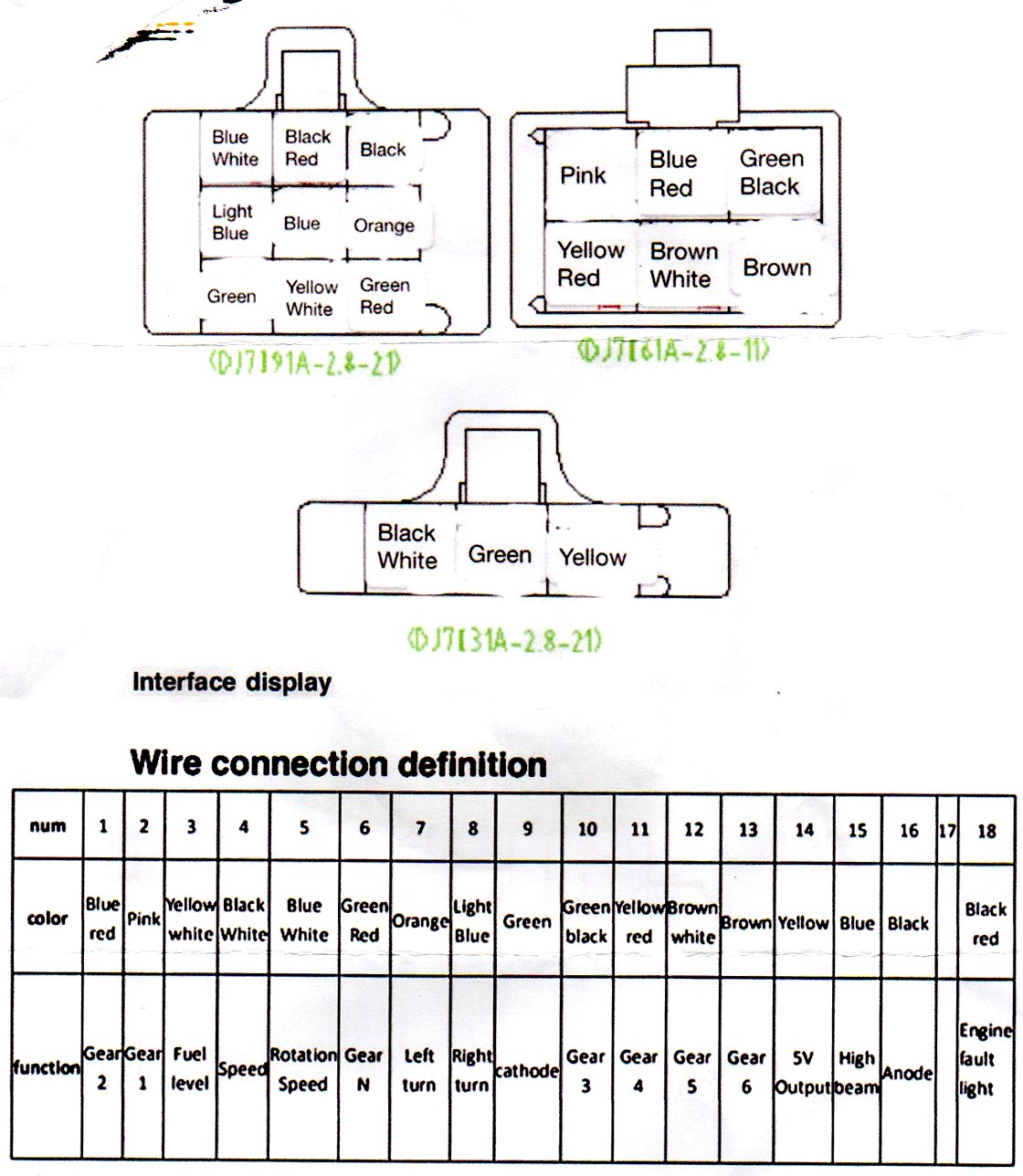

Puis je vous demander un second service parce que je m'arrache un peu les cheveux, voici le schéma des trois broches de connectique du Zaddox SM22 (voir fichier joint)
sur quelle couleur dois je brancher ceux de la connectique du tripmaster surtout ceux la
Rouge/vert = Alimentation horloge ("+" permanent)
Vert/noir et Blanc/bleu = Signal km (prise au niveau du compteur)

Re: Remplacer le tripmaster (mort) par un compteur digital
En général ces compteurs ont un capteur de vitesse spécifique (capteur sur un fourreau et aimant sur un disque).
Pas sûr de pouvoir reprendre le signal compteur>Tripmaster !
- Globetrotter
Et le Zaddox est plutôt destiné à remplacer compteur/compte-tours/voyants mais pas le tripmaster.
Oui je voulais voir si je pouvais éviter d'utiliser le capteur sur un fourreau et aimant sur le disque et me connecter sur les connectiques du tripmaster
Autrement je veux juste l'utiliser en tripmaster pas plus, surtout qu'il s'adapte parfaitement au support de l'ancien tripmaster et est assez discret
si vous avez une autre option pour remplacer le tripmaster d'origine je suis preneur merci pour votre aide
