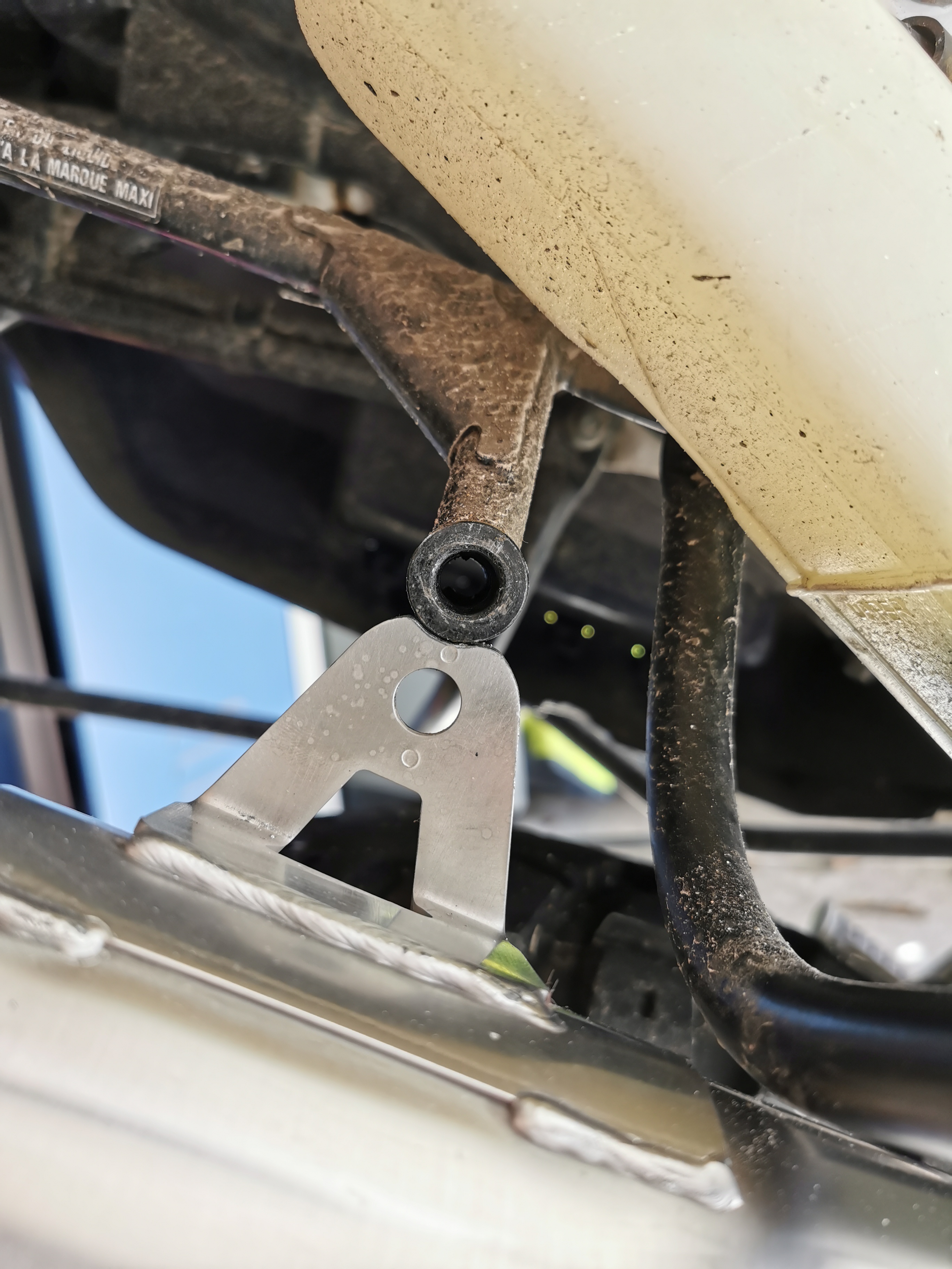

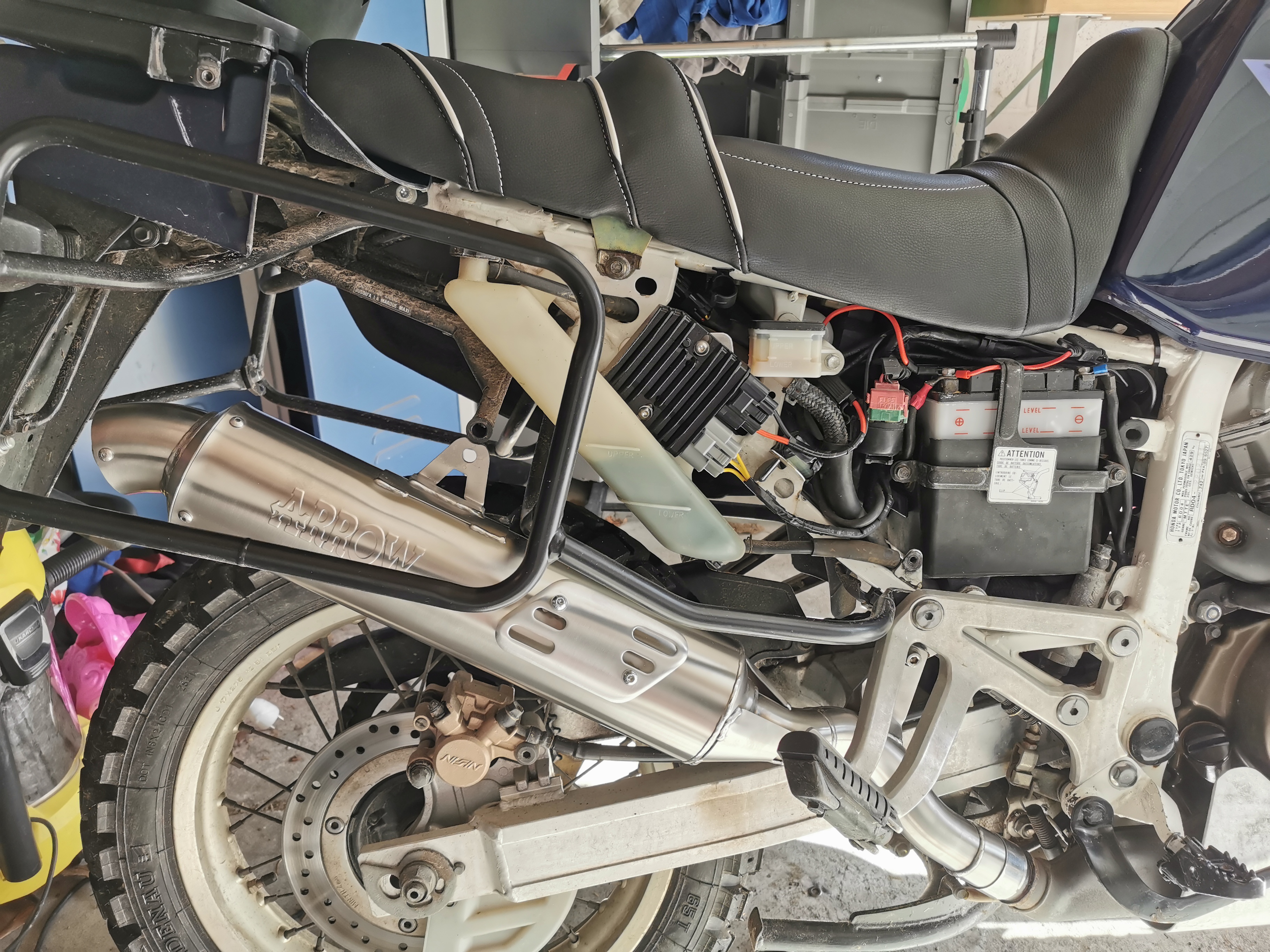

Je viens de recevoir ma commande de chez heavy duties.
J’ai installé les crash barres à l’avant de ma rd04 et j’ai attaqué l’arrière aujourd’hui…
Pas de problème avec le côté gauche mais par contre côté silencieux, impossible !!
Mon support de valise vient toucher ma ligne arrow…
J’ai tourné dans tout les sens mais rien y fait.
J’ai donc laissé pour l’instant le côté gauche en place.
Avez vous des solutions ? Est ce bien adaptable ? Dois je remettre la ligne d’origine (pas envie) ? Modification ?
Merci pour votre aide !

#2 Message par TiTi » 03 avr. 2023, 22:38
Met une photo pour qu'on voit où ça coince !

#3 Message par Le Pat » 04 avr. 2023, 08:48
s'il est rond et pas oval, c'est mort, ca touche
j'avais acheté un dominator, meme constat, il a fini sur le supermot

#5 Message par Marcopolo » 04 avr. 2023, 11:04
Pour les supports de valise HD, il y a 2 largeurs possible côté pot. J'avais commandé le étroit pour ma RD07A car j'ai un Laser Produro (oblong). Ca a été du tout juste, j'ai dû ajouter 1 cm de cales pour que ça passe correctement la fixation valise basse.

#6 Message par Robin 57 » 04 avr. 2023, 12:02
J'allais dire, mettre des cales quitte à changer les boulons de fixation. Peut être des cales sous forme de tube.

#7 Message par Brussodisco » 06 avr. 2023, 14:11
Merci à tous pour vos réponses !
Je vais mettre une patte de fixation pour abaisser légèrement la ligne arrow et pouvoir fixer le support HD.

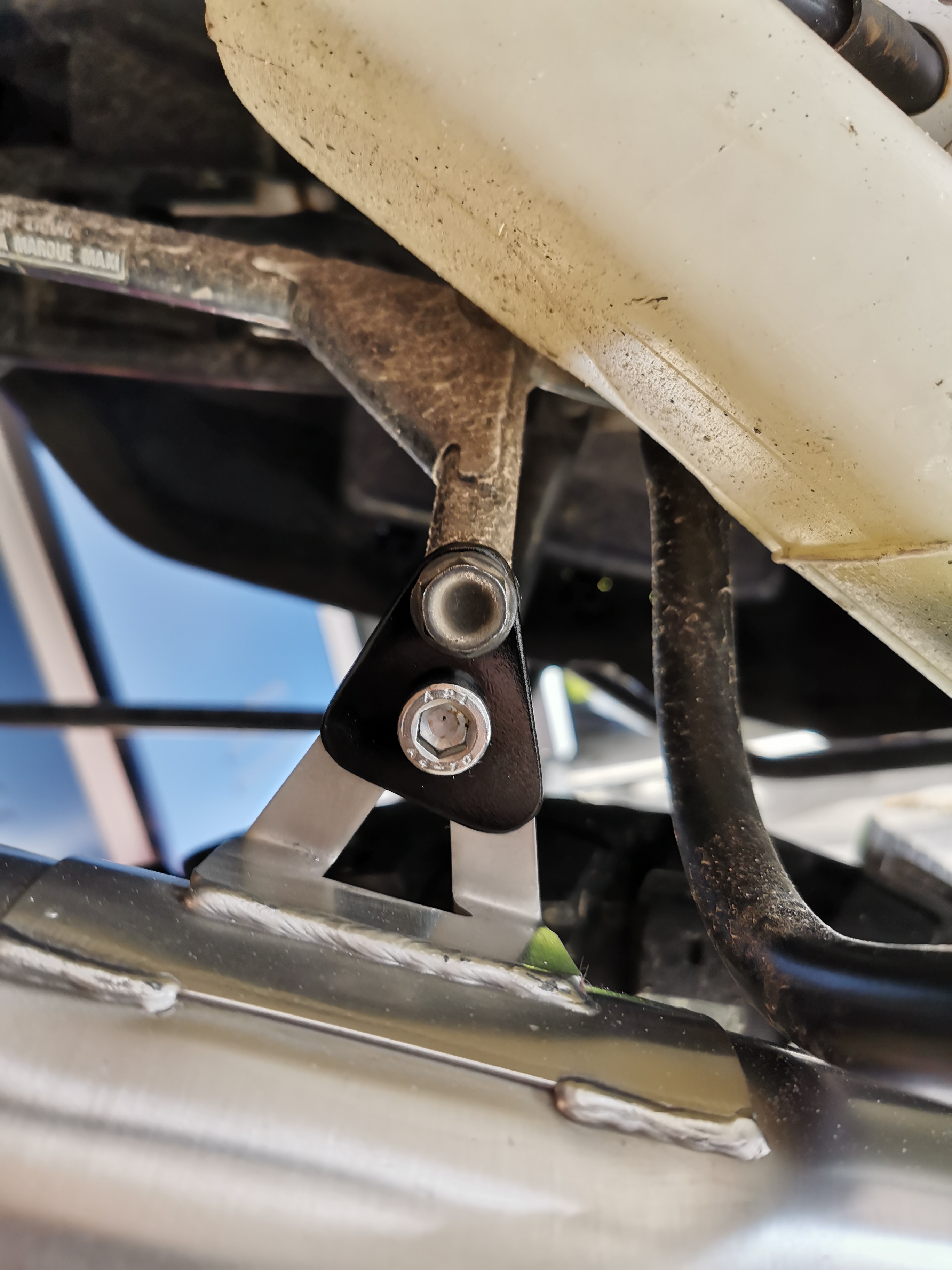

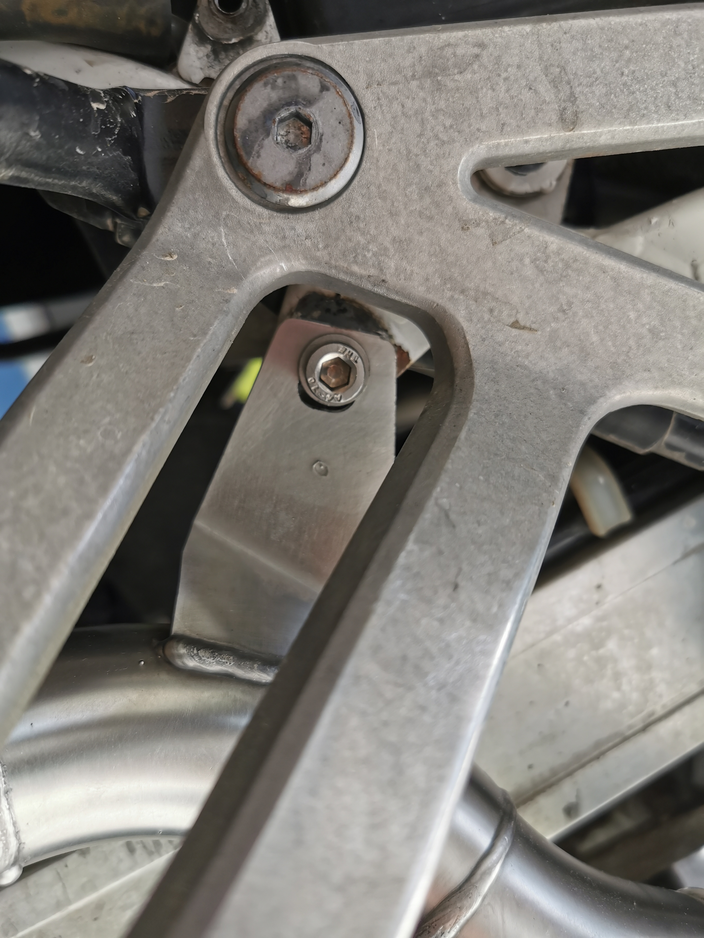

#8 Message par Samuel50 » 07 avr. 2023, 16:08
J'ai eu le même problème que toi, j'ai du faire une petite patte d'adaptation et limer un petit peu le trou de la fixation intermédiaire.
