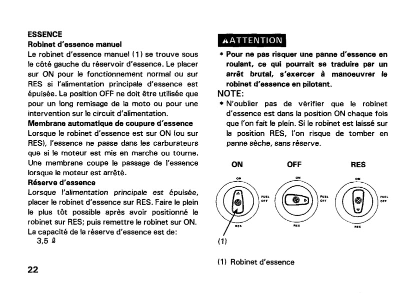

l'autre jour j'ai voulu tester l'autonomie de mon Transalp de 1987 j'ai donc vidé le réservoir mais oh surprise quand je suis passé en réserve lors des premiers signes de manque d'essence la moto à quand même fini par caler sans vouloir repartir
je me pose donc la question suivante: robinet ouvert le bas c'est position ON au milieu c'est OFF et vers le haut c'est réserve?
si la réponse j'ai bon dans mes positions de robinet je veux bien des idées sur pourquoi la mise en réserve n'a pas fonctionné
Je penche donc je suis...
Messages : 7399
Re: orientation robinet essence
#2 Message par Marcopolo » 04 mai 2023, 16:56
La flèche vers le haut c'est normal,
la flèche vers le bas, c'est réserve.

Marcopolo a écrit : 04 mai 2023, 16:56 La flèche vers le haut c'est normal,
ceci expliquant donc cela
par contre il restait un peu d'essence dans le réservoir
Messages : 7399
#4 Message par Marcopolo » 04 mai 2023, 17:43
Transalp 600 -- positions robinet essence.jpg (116.85 Kio) Vu 1663 fois

un gros merci pour toutes ces précisions Marco
