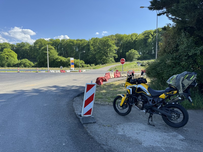

Puis à 30km de Pau, sur une grande nationale, en 6eme, le fameu "-" revient !
je m'arrete sur le bord de la route, tente de redémarrer mainte fois sans succès... un papy en vélo m'accoste pour me proposer de l'aide, mais sachant que ça n'irait pas il me tiendra compagnie un bon moment.
j'appel donc Mylène pour la prévenir qu'une fois rentré de prendre le 4x4 et la remorque pour venir ; j'attendrais un peu plus d' 1h en me mettant à l'ombre et en checkant le net pour trouver des cas similaire
Au moment où elle est au gîte, mister @Zolive38 m'appel aussi et me dit : "Met le contact et quen elle s'initialise tu tourne la roue !"
et là victoire la boite se remet au neutre §1er

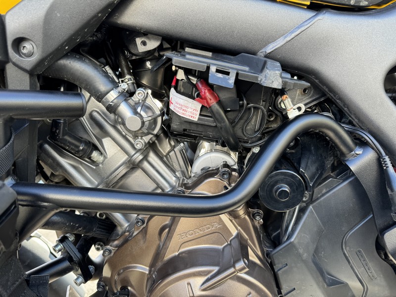

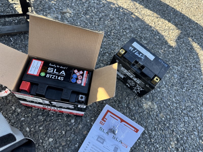

Hop je trace à Pau pour prendre une batterie ! j'arrive à 18h45 au garage, ils ferment à 19h.
démontage de cette fichue batterie placé dans un endroit pas pratique mais je sais y faire.
Sauf qu'au moment de mettre le contact, rien ça veut pas :@ et sur ma prise USB ça indique 10,8v... je vais les voir et ils me sortent une seconde batterie mais elle aussi vers 11v...
on test ma batterie et ils me disent qu'elle est bien §ouch bon ben il garde leur batterie et je remet la mienne !
ils seront resté jusqu'a 19h30, merci encore à eux !!
