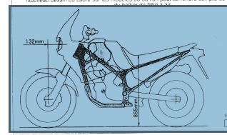

Re: cotes chassis RD07
#2 Message par TiTi » 02 juin 2023, 19:38
Pas très clair ce que tu demandes...
Annote ce dessin :
CoupSoud
Messages : 31
Enregistré le : 15 mai 2016, 17:25
Localisation : Aix en provence
#3 Message par CoupSoud » 02 juin 2023, 23:54
C’est vrai qu’en me relisant c’est pas glorieux…
Je cherche surtout cette cote en rouge. Ce qui représente l’espace disponible entre les deux poutres de cadre pour le passage du moteur.
#4 Message par TiTi » 03 juin 2023, 09:37
Tu veux mettre un moteur plus gros ? §kna

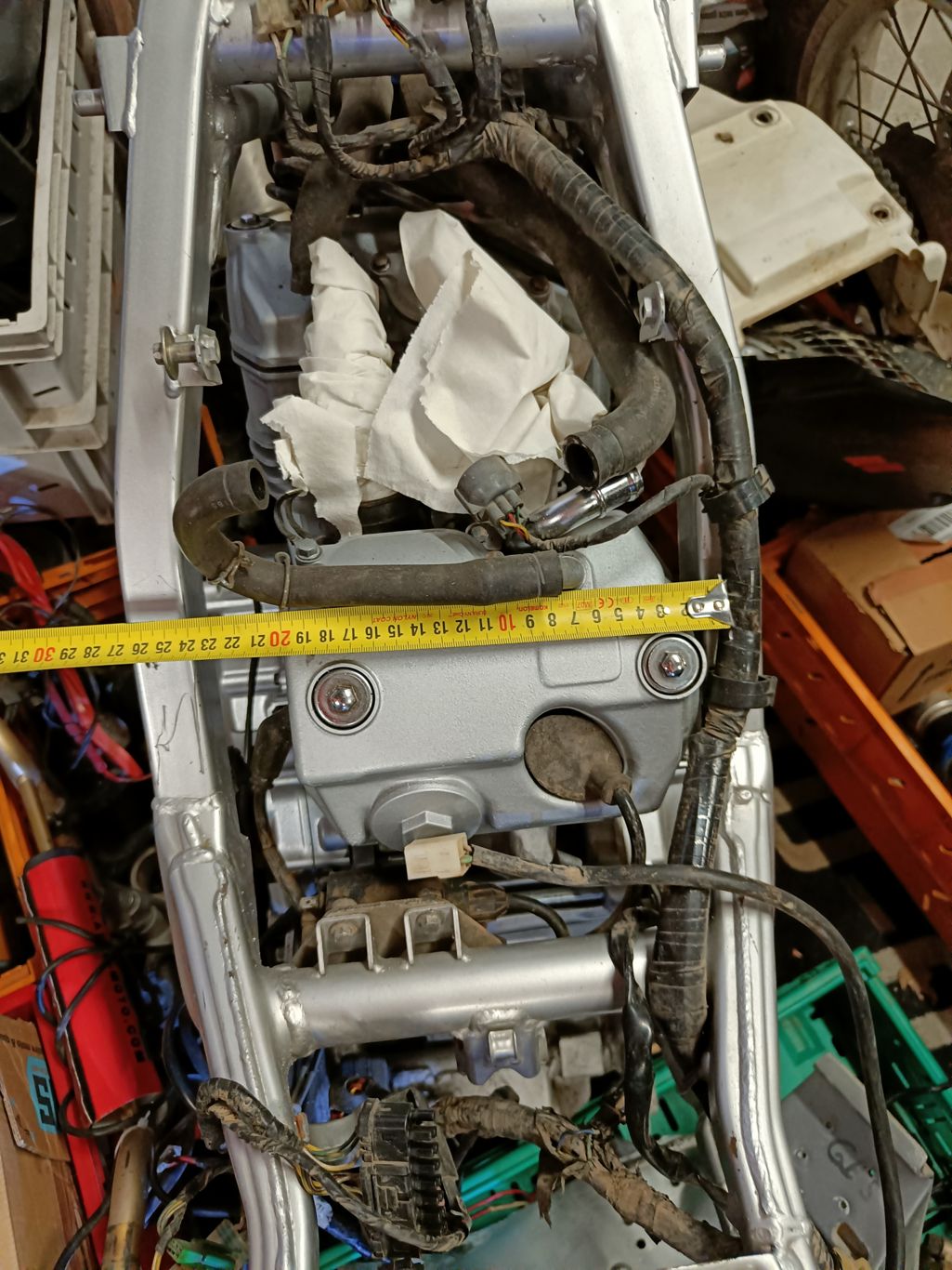

#7 Message par TiTi » 03 juin 2023, 22:53
Si mais il me faut un petit peu de temps. Selle et réservoir juste posés et moteur dans le cadre, c'est tout.
CoupSoud
Messages : 31
#8 Message par CoupSoud » 03 juin 2023, 23:34
:mrgreen: Parfait c’est tout ce dont j’ai besoin

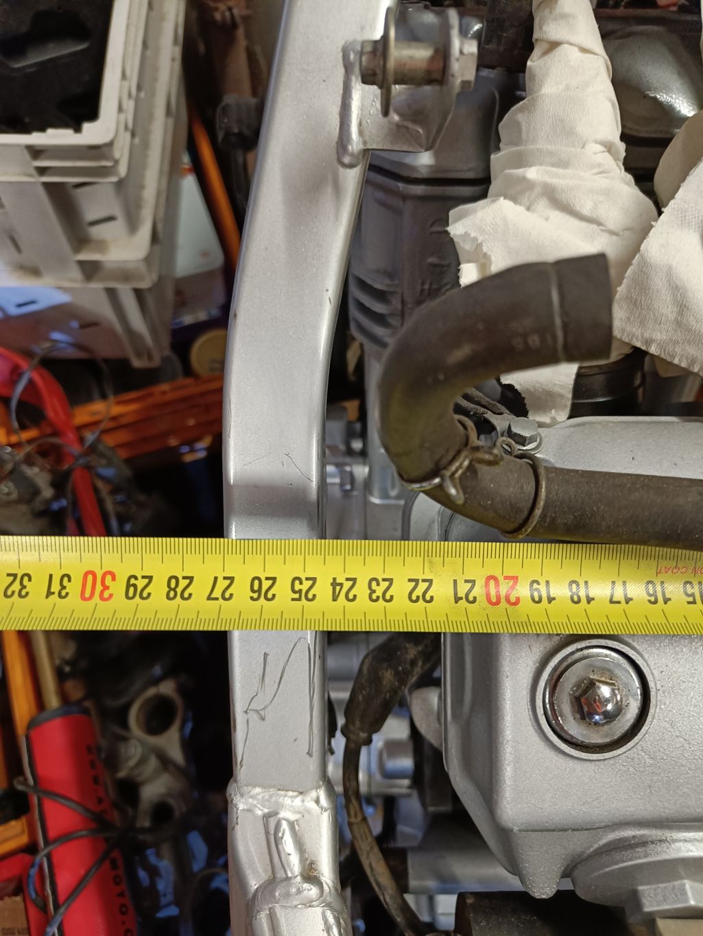

Messages : 7469
A remercié : 23 fois
#9 Message par Mika Nari » 03 juin 2023, 23:49
Rapide 24,5cm
CoupSoud
Messages : 31
#10 Message par CoupSoud » 04 juin 2023, 05:01
Merciiiiiii ! Bon va falloir faire un peu de place j’ai besoin de 260mm pour passer les cylindres. Restera à voir où tombe les cylindres avants… enfin ça dépendra du pignon aussi..
