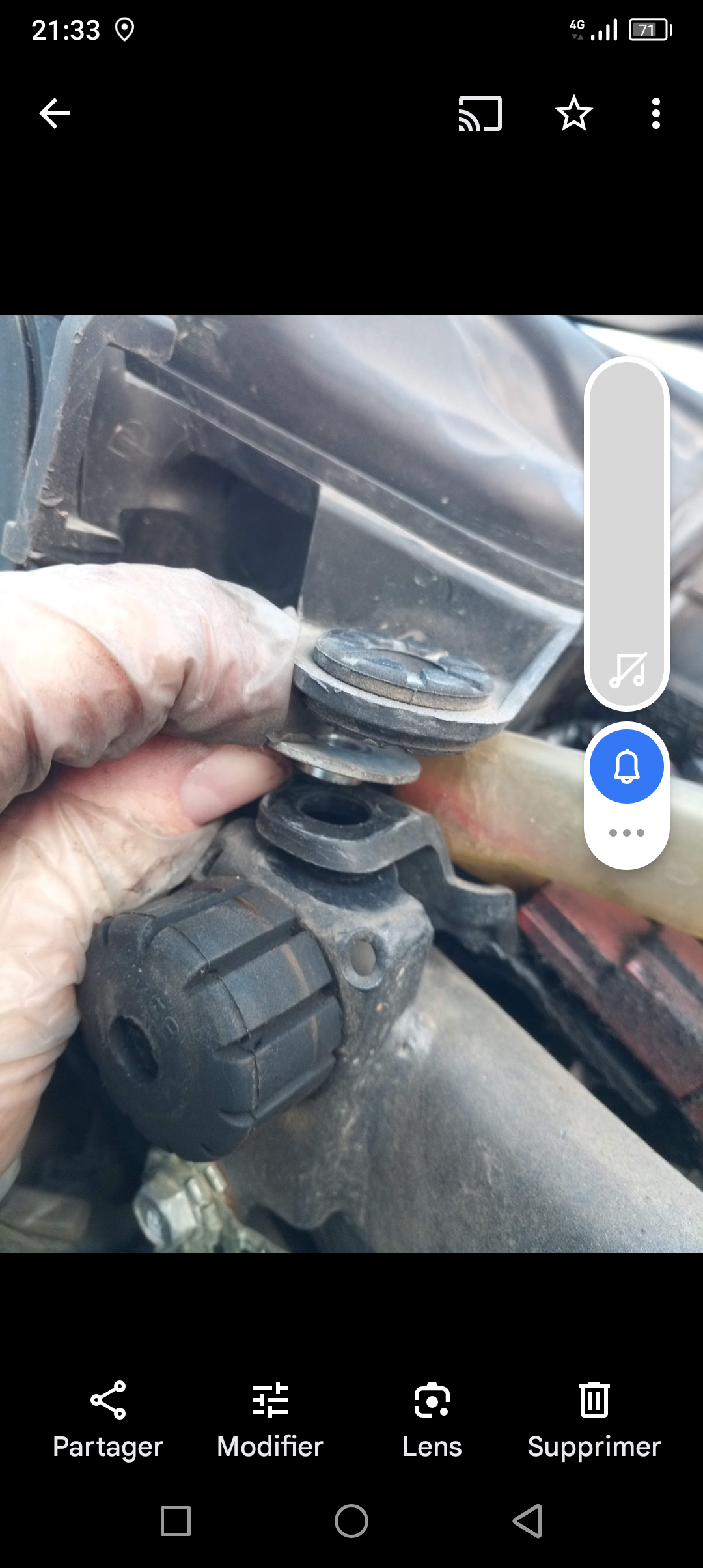

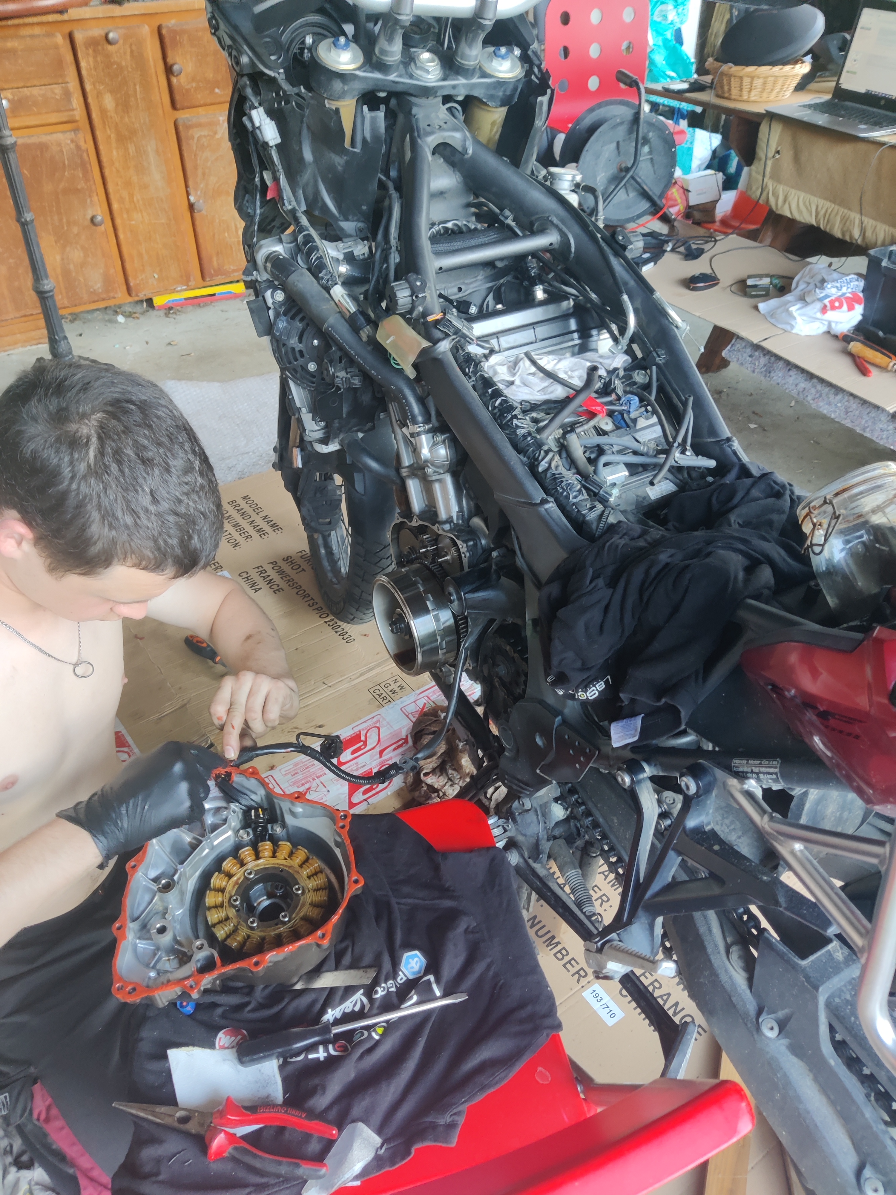

je me suis lancé ce we pour le contrôle du jeu aux soupapes/ CRF 1000 DCT de 2017, 48500 km + vidange moteur et refroidissement, les autres entretiens (plaquettes, purge frein, filtre à air etc) ayant déjà été faits. Juste j'en ai profité pour démonter le carter gauche à cause d'une légère fuite.
Démontage et remontage seul, mais le fiston (mécanicien moto, ça aide) est venu faire le contrôle de l'admission et de l'échappement. Honnêtement, sans lui, et malgré le tuto sur ATOC (même s'il est vraiment bien, un grand merci), je ne me serai pas lancé... Mais j'ai quand même réussi à aller tout seul jusqu'au démontage du couvre culasse, plutôt content
Pour retour d'infos :
Admission, dans les cotes.
Echappement, 3 sur 4 étaient hors cotes, du coup, les 4 ont été repris.
Je n'ai pas les mesures exactes des écarts par manque de jauges d'épaisseur assez précises
Le fiston était d'ailleurs surpris que pour le cylindre n°1, le repère pour l'admission ne soit pas le même que pour l'échappement (contrairement au cylindre n°2...) Apparemment, chez yam, c'est pas comme ça.
Les 4 bougies ont évidemment été changées, leur état : Aucun pb avec les anti parasites pour les enlever, plutôt pour les remettre, notamment pour les 2 bougies qui sont sur le couvre culasse. D'ailleurs, celles ci, au démontage, impossible pour moi de les atteindre en passant derrière les radiateurs. je les ai faites une fois le couvre culasse retiré.
Effectivement, en plus du reste, le remontage de la boîte à air est une petite partie de plaisir... je m'en suis sorti à force de tentative sans énervement (pas simple
) et finalement c'est la durite la plus petite (qui va de la boite à air au couvre culasse, côté droit) qui me posait pb. J'ai trouvé la solution en la fixant d'abord à la boîte à air et ensuite au couvre culasse. bon, c'est peut-être évident pour tout le monde
Le couvercle du carter gauche a été repris avec de la pâte à joint par le fiston, on verra si la fuite disparait. Et par contre, et la je me sens un peu bête, je me retrouve avec ces deux "collier de montage" (rondelle avec tube, je ne connais pas le nom exact), sans savoir d'où ça vient... au démontage, je les avais mises avec la boulonnerie de la boîte à air... les 2 points de fixation latéraux de la boîte en ont (pièce 18052MB000 sur bike parts) mais pas de la même taille, et je les ai bien remontés... Alors si qlq'un a une idée, je suis preneur. En tout cas merci à Zolive pour ce top tuto et à tous pour vos contributions qui m'ont bien aidé.
Et pis, ben ça a carrément pris le we... et encore, je n'ai pas remonté les carénages et les crash bars....
Merci encore !

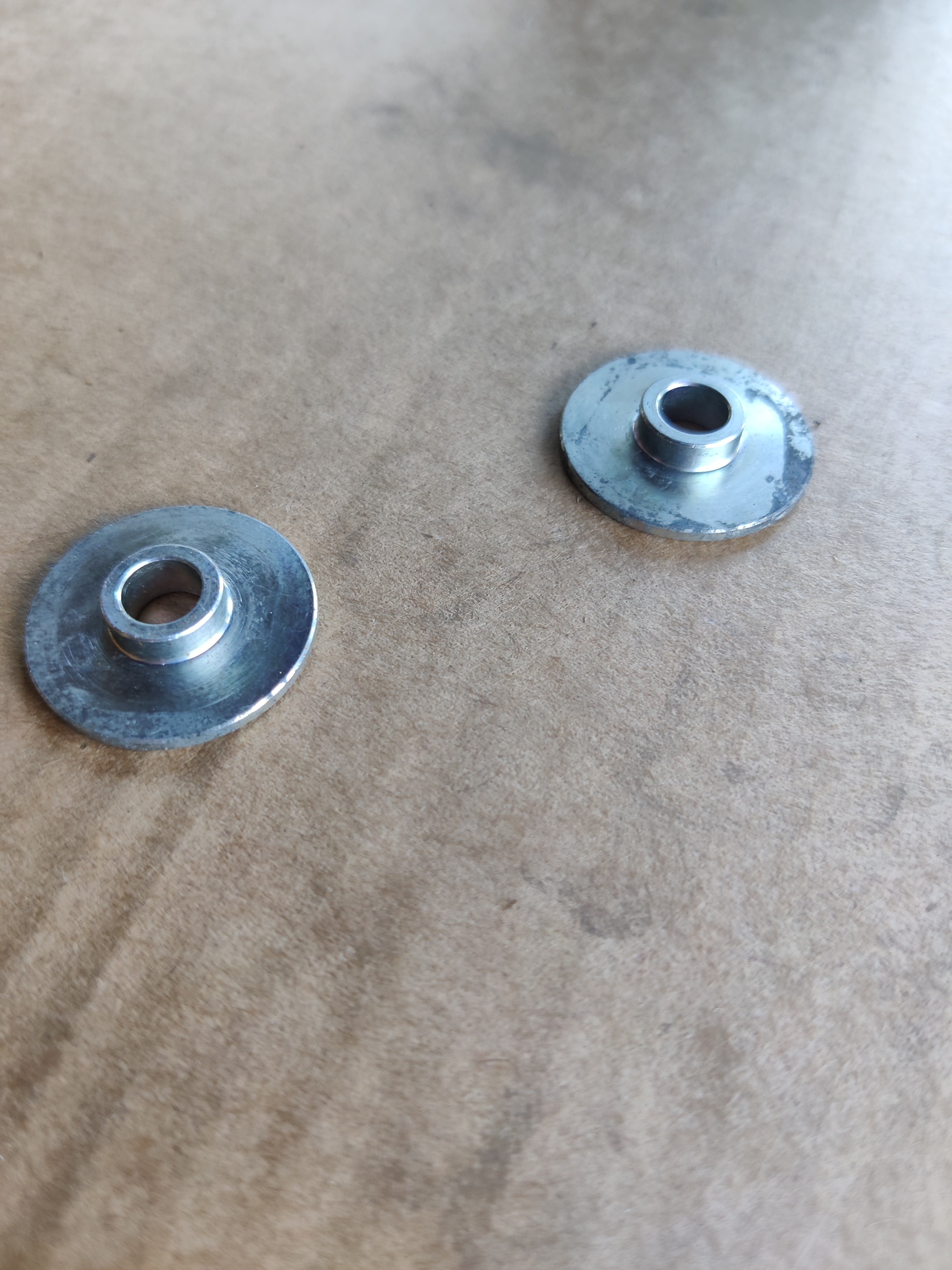

ça ressemble fortement à des entretoises intérieures de caoutchouc ou autre plastique.
Fredoch
- Messages : 26
- Enregistré le : 12 oct. 2021, 14:57
- Localisation : LE TOUVET
Re: [Tuto] Maintenance Majeure CRF1000
Oui, merci, c'est ça, mais je ne sais pas lesquelles.... Je crois que je vais redemonter jusqu'à la boîte à air pour essayer de trouver....
Les fixations de la boîte à air justement.
[attachment=0]Screenshot_20230904-213359.png[/attachment]
Merci beaucoup ! Comme quoi, il m'a manqué qlq photos au démontage...
Pourtant j'ai essayé de les mettre comme sur la photo, mais je trouvais pas ça logique avec l'entretoise qui est au dessus.... Bref, démontage remontage demain....
Bonne soirée.
Bonne soirée.

Il met trop de pâte à joint ton fiston
Fredoch
- Messages : 26
Oui, il le disait lui même en le faisant... et en râlant... Mais une fois posé, c'est propre quand même.
